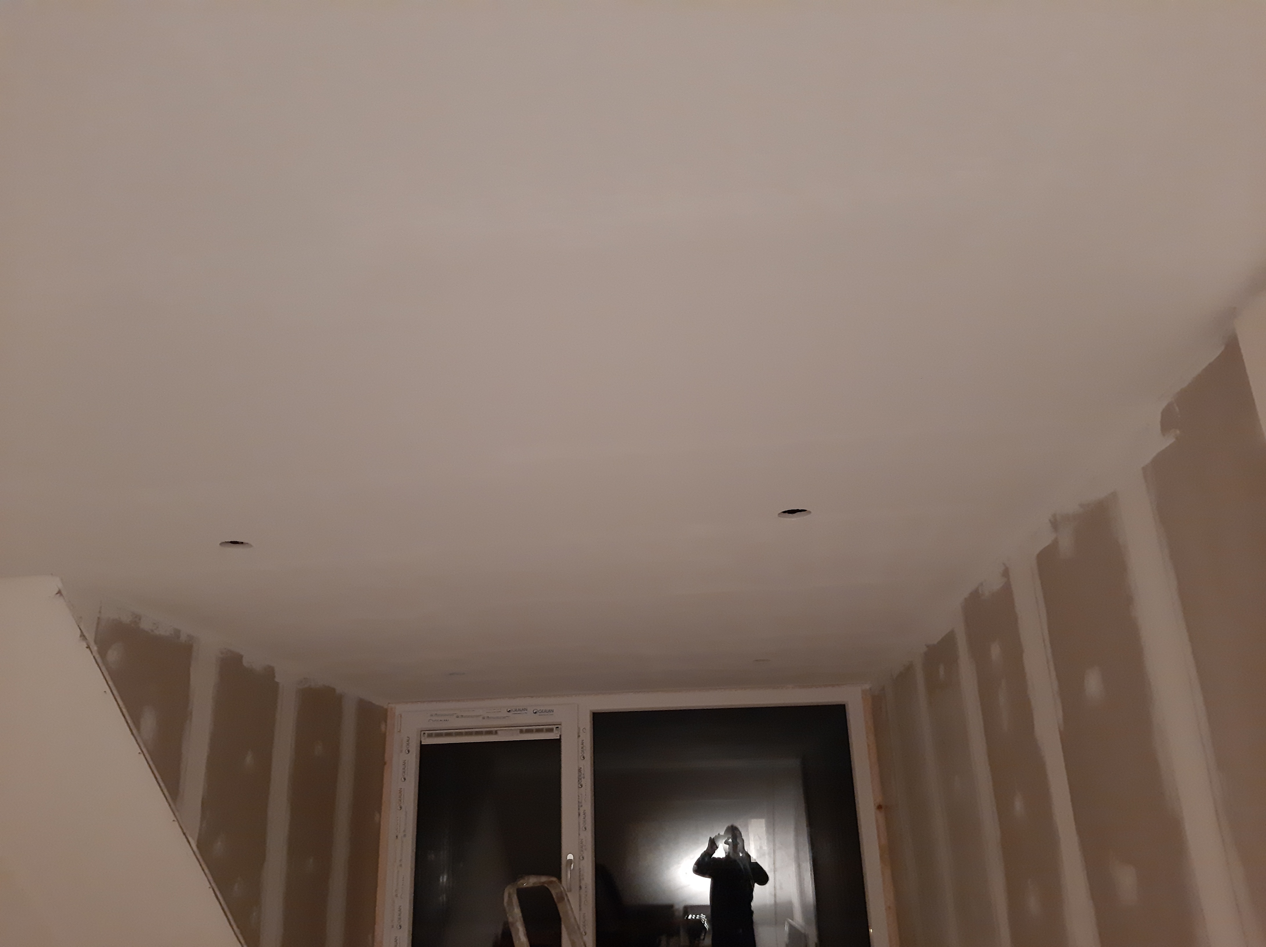

Gisteren laag 3(!) aangebracht.. maar ik hou nog steeds strepen. Je ziet duidelijk de banen die zijn afgesmeerd.
Misschien had ik achteraf het plafond eerst moeten voorstrijken. Maar had zelf verwacht dat de 1ste laag ook wel zou fungeren als voorstrijklaag.
Kan ik na 3 lagen alsnog voorstrijken en dan weer latex erop smeren?

  • AMDFreak
  • Laatst online: 02-10 15:01
AMDFreak
Intel is zo..
KillaZ schreef op donderdag 9 januari 2020 @ 13:10:
Absoluut niet ;)
My 2 cents: investeren in een knappe latex (bijvoorbeeld SPS van de bouwmaat met als stap daarboven Sigma/Sikkens), extra mat, en bekijken of het toch niet je techniek is die je in de steek laat.
Is dat sarcastisch bedoelt?
Sps verf kan ik wel proberen.
Hier een foto hoe het er nu bij staat.
Afbeeldingslocatie: https://tweakers.net/ext/f/cFPFBc2acusV9g84upVQMhCk/thumb.jpg
9x Jinko 420Wp = 3780wp - Zuid 35 | Kia EV3 GT-BusinessLine 83kWh

  • AMDFreak
AMDFreak
Intel is zo..
Ik heb in het lichtval geverfd.
Die banen over de breedte zijn naar mijn idee de afgesmeerde banen. Die teveel "zuigen".
  • Cavalera125
  • Laatst online: 22:09
AMDFreak schreef op vrijdag 10 januari 2020 @ 06:15:
Als het je écht irriteert dan zou ik zoals KillaZ zegt met een fatsoenlijke verf (geen monodek) het nog een keer doen. Misschien eerst nog licht opschuren. Al zou ik er zelf na 3 keer wel klaar mee zijn :)
  • KillaZ
  • Laatst online: 22:27
AMDFreak schreef op donderdag 9 januari 2020 @ 22:16:
Nee, nu voorstrijk smeren verkloot je echt alls mee, op een al geverfde ondergrond laat dat een glinsterende laag achter waardoor je alleen maar nog meer banen ziet.
Je ondergrond heeft bij de eerste laag veel te snel al het water onttrokken. Een schilder zou hier een isolerende latex smeren en het geheel afwerken met een extra matte latex.
Dat zijn 2 emmers van 100 euro per 10 liter.....
[ Voor 19% gewijzigd door KillaZ op 10-01-2020 06:50 ]

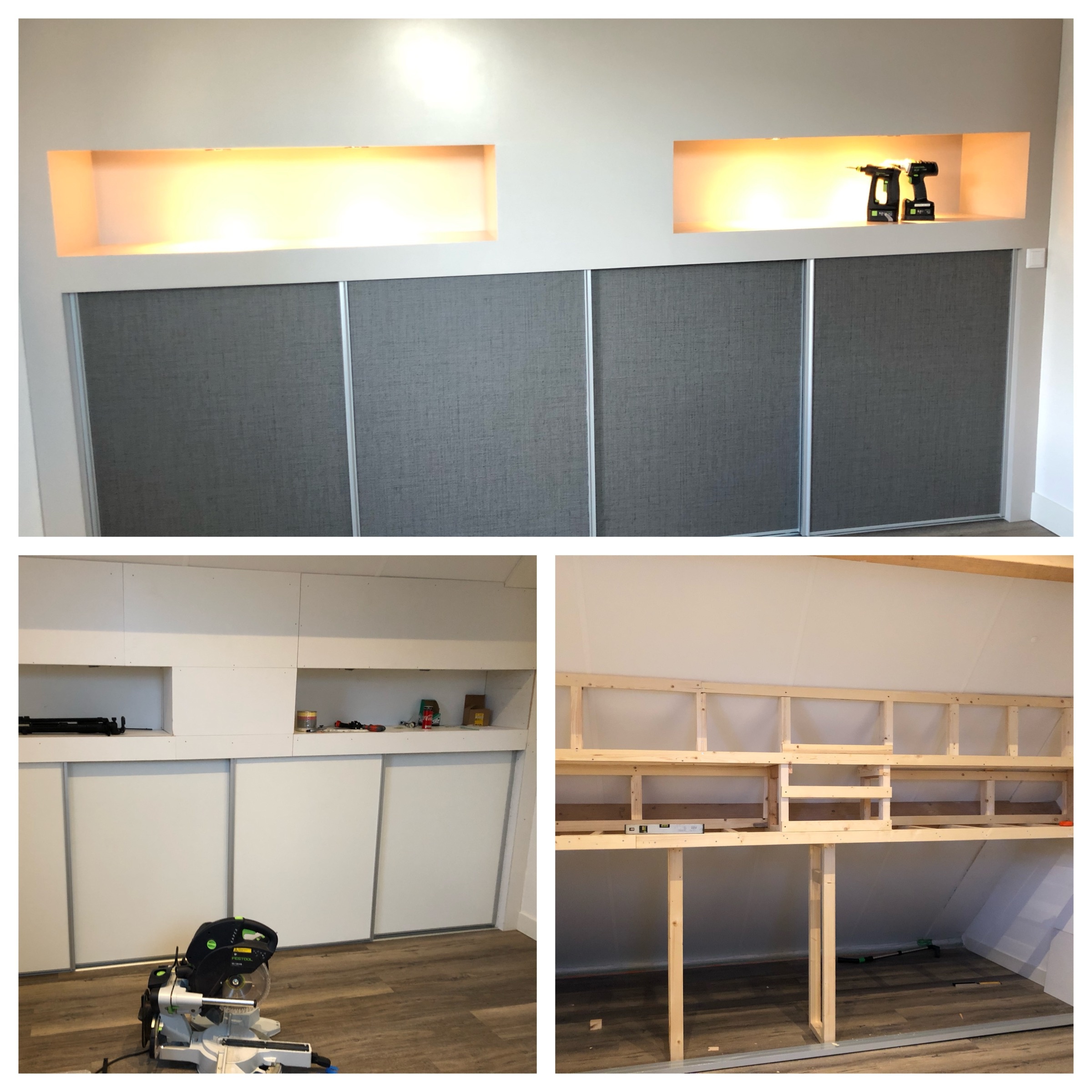

  • StruvusMaximus
  • Laatst online: 03-01-2025
Na veel gelezen te hebben in dit topic ook maar eens een post van mij.
Hier ook weer een klusproject afgerond. 1 van meerdere schuine wanden voorzien van kasten/wanden.
Deze keer interieur (berken)multiplex gebruikt ipv van mdf. Werkt echt vele malen mooier dan mdf vindt ik zelf.
Tevens Storemax R60 schuifwand systeem gebruikt en de panelen zelf behangen.
En als echte Tweaker natuurlijk een Zwave inbouw dimmer en Zwave 4 knops controler ingezet voor lampen in nis plus kledingkast.
Schuifwandje
Op naar de volgende klus :) .

  • NDF82
  • Laatst online: 18:36
NDF82
Doomed Space Marine
StruvusMaximus schreef op zondag 12 januari 2020 @ 20:12:
[Afbeelding: Schuifwandje]
Erg mooi! Hoe werk je de nissen naadloos af met multiplex? En de overgang van de nissen naar de schuine kap?

  • Waypoint
Waypoint
Music Addicted
Vraagje wat zouden jullie doen in dit geval;
toen wij onze woning kochten heeft de vorige bewoner deze witte verf er zo tegen aangezet. het ziet er niet uit en is erg grof aangebracht op sommige plekken. het is gipsplaat met latex.
ik zit eraan te denken om deze los te schroeven en te vervangen voor nieuwe gipsplaten zodat ik ze netje en snel kan afwerken met latex, of is dat een dom idee en ga ik mij dan meer werk op de hals halen?
Zoals je goed kan zien zijn de plekken waar ik vermoed dat er schroeven zitten goed zichtbaar.
Afbeeldingslocatie: https://tweakers.net/ext/f/022yebXqOERWgS3V7KoZLp2O/thumb.jpg

Waypoint schreef op zondag 12 januari 2020 @ 21:43:
Hier heb ik net gipsplaten eruit gehaald, isolatie geplaatst en vervolgens nieuwe gipsplaten er tegenaan. Alles weer opvullen en schuren kost ook erg veel tijd. Mocht je daarachter een holle ruimte hebben, zou ik het eruit slopen en isoleren. Zo niet, Dan zou ik met de vlakschuurmachine de boe glad schuren, kost je minder tijd.

  • Waypoint
Waypoint
Music Addicted
TWCRay schreef op zondag 12 januari 2020 @ 21:49:
Lijkt alsof het vochtig is geweest en weer opgedroogd?
Nee dat niet.

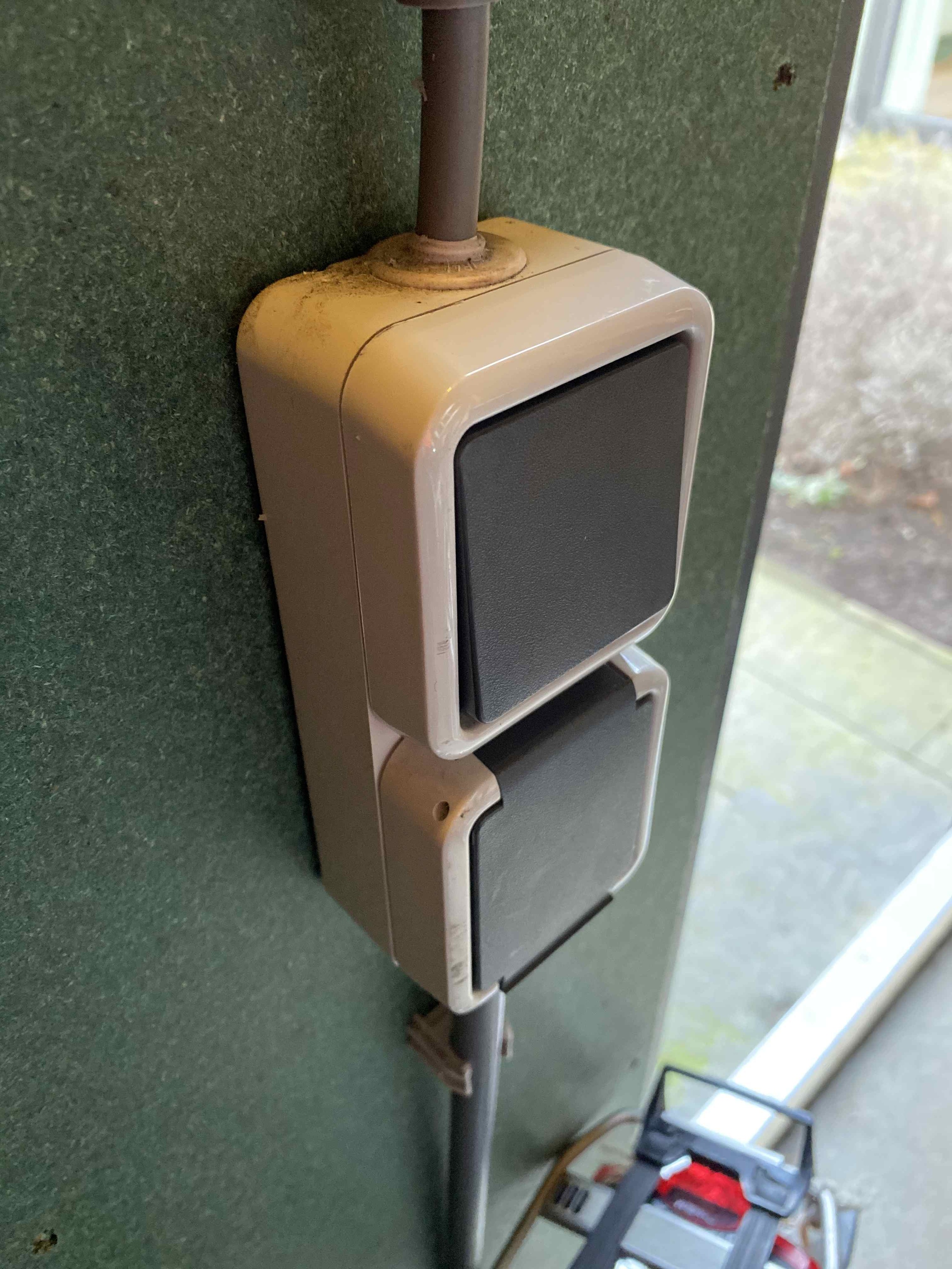

Ik wil graag een buitenlamp aan mijn fietsenschuurtje maken. Ik wil hiervoor graag de drie-aderige kabel die naar de binnenlamp loopt vervangen door een vijf-aderige kabel. Ik mis daar boven nu de fase. Maar hoe krijg ik de wandcontactdoos open? Vast met gericht geweld, maar op de donkergrijze schakelaar, of op de gleuf tussen de lichtgrijze voor- en achterkant van de wandcontactdoos? Heel wat anders mag ook ;).
Wandcontactdoos

De donkergrijze knop zou je er af moeten kunnen wippen met wat (gepaste) kracht. Schakelaars voor binnen gaan wat gemakkelijker. Welk merk is het, @Milmoor?

Milmoor schreef op maandag 13 januari 2020 @ 15:42:
[Afbeelding: Wandcontactdoos]
Je kunt de (grijze) knop van de schakelaar eruit wippen. Niet met een schroevendraaier wrikken want dan krijg je een afdruk, maar liefst met iets van plastic o.i.d. Vervolgens kun je vaak met schroeven of een kliksysteem het opbouwelement openen.

Schakelaar:
Met een platte schroevendraaier o.i.d. voorzichtig de schakelwip los-'wippen'. Dan zie je schroeven zitten.
WCD:
Klepje open doen, dan zie je rondom de wcd schroeven zitten.
Trek er wel eerst de spanning af, scheelt kroeshaar als je verkeerd prikt :)

is de Schneider Electric, ik heb dezelfde vorig jaar nog geplaatst/vervangen.
Als je het doet zoals @Twan V zegt, komt het helemaal goed.

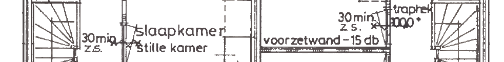

In mijn slaapkamer wil ik twee kasten aan een muur verankeren. Dus er moet geboord worden.
Ik heb daarvoor een tweedehandse zoeker gekocht die een stud en/of metal detector bevat (Topcraft).
Ik heb het ff uitgetest met en bouwtekening erbij.
Oke, dan de muur die op de tekening staan aangegeven als voorzetwand??? (75mm) Volgens mij is een binnenmuur zonder dragende functie maar...de detector piept om de 20cm op de muur, lol, dat zijn grootte staafafstanden zeg! Nu weet ik niet of dit elektriciteitdraden is of gewoon staven zijn. Als je alle piepende delen opspoort komt je een rastervorm tegen van 20cm bij 20cm. 20cm naar boven piep, 20cm naar links piep, 20cm naar onder piep etc.
Ik heb nooit geweten dat tussenmuren ook gewapend waren. Want er zijn huizen in deze straat waarbij deze muur ontbreekt (bij de meeste huizen is het opgeleverd zonder een binnenmuur, dat was in de jaren 80, toen was ik niet eens geboren).
Afbeeldingslocatie: https://tweakers.net/ext/f/F2jkvXILjFaPeTUHhB49GqLq/full.png
Links is het huis van de buren (geen muur) en rechts is het huis waar ik woon (wel een muur..zie voorzetwand)
Wie weet wat dit is?
Of het vergelijkbaar met dit?
https://www.klusidee.nl/F...-gasbetonmuur-t84648.html

MedionAkoya schreef op maandag 13 januari 2020 @ 16:56:
Als het om een voorzetwand gaat, dan kunnen het ook metalstuds zijn die een HoH van 30cm hebben. Dat zou verklaren waarom je detector afgaat (als ie op metaal reageert)

YaaD schreef op dinsdag 14 januari 2020 @ 08:49:
Klinkt de muur ook hol?
Muur met voorzetwand klinkt holler dan de dragende muren. Maar de buitenmuur van gipswand met houten frame klinkt het meest hol.
Ik denk niet dat het studs zijn. Ook in horizontale richting is er metaal gedetecteerd.
Ik denk dat ik gewoon moet beginnen met boren. Er zitten ook geen wandcontactdozen in de muur.
Ff een samenvatting:
1 tussenmuur dragend gewapend beton insitu.
Dikte muur: 75mm
2 muur dragend gewapend beton insitu.
Dikte muur: 250mm
3 tussenmuur voorzetwand bevat mogelijk een wapening met staafafstanden verticaal en horizontaal 20 cm.
Dikte muur: 75 mm
4 muur nietdragend gipswand met houten frame.
Dikte muur: 250mm
De dikte van 250mm geeft al aan dat daar isolatie zit.
[ Voor 15% gewijzigd door MedionAkoya op 14-01-2020 11:55 ]
Ik denk wat je ook doet .. het "veel" werk betekend, zeker omdat het schuine wand is word het geen feest.
Als je het wegrukt zou ik inderdaad isoleren en dan haal je redelijk wat ellende op je nek
Ga je schuren zou ik niet te grove korrel nemen maar ook niet te ligt en dan met een schuur machine het
"vlak" krijgen .. afstoffen & ontvatten
- eventueel met een fix&finish product (zeker niet te dik) de "gaatjes" stucen (of een behang eroverheen)
En hierna weer verven ..
Het snelst
Plak er een plaat van materiaal x overheen met montage kit oid ..
je kan ook afwerkplaten plakken (250cm x 60 oid en 3 tot 5mm dik ? Dit zijn dunne plaatjes hout met een print .. je kan ze spijkeren en er rails of met montage kit .. of combo ..
Tja vanalles
Ziet er goed uit! Het gereedschap ook overigens >:) ;)
@StruvusMaximus: Wat voor Zwave 4 knops controller heb je gebruikt als ik vragen mag?

Afbeeldingslocatie: https://i.imgur.com/rBVGT16.jpg
Ik wil in kamer 1 de oranje muur tot op de stenen weg bikken, al het smeersel eraf. Zit op delen toch al los. Gaat nog wel een klus worden, mja.

  • StruvusMaximus
einz schreef op dinsdag 14 januari 2020 @ 14:51:
Aan de buitenkant dan ook opgevuld met kit? Of bedoel je daar 'nissen inwendig' mee? (de naden en plaatsen waar schroeven zitten)
@einz nee alleen de overgangen van kastenwand naar andere muren + unidek plafond zijn gekit.
Inwending zoals gezegd goed verlijmen plus enkele verzinkte schroeven.
In mijn vorige huis en in mijn huidige huis hebben we bij het opknappen van de muren dit ook gedaan. Oude pandjes waar volkomen uitgedroogde troep tegen de muur zat, waardoor je niet één gat netjes kon boren.
In het oude huis ben ik begonnen met een beitel en heb toen een boorhamer gepakt. Dat gaat sneller, maar het is best een zwaar apparaat om continu in handen te houden met dergelijk hakwerk.
Voor in het nieuwe huis heb ik toen een licht en handzaam persluchthamertje gekocht. Compressor buiten neergezet met de slang door het raam en bikken maar. Als je flink wat vierkante meters moet doen (die kamer op te tweede foto heeft ook geen al te beste muren), kan ik je van harte aanraden om op die manier te werk te gaan.
