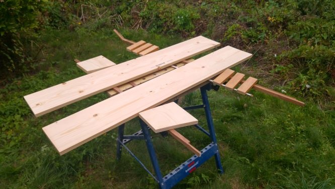

Toch eens een projectje delen waar ik een tijdje geleden mee bezig ben geweest...
Ik vind het leuk om bij het koken af en toe wat verse kruiden te gebruiken, maar na de zoveelste verlepte basilicum uit de supermarkt was ik het beu. Ik wilde de planten wat meer ruimte geven, maar had echt geen zin om elke keer de tuin in te lopen. Dus was het idee om een fatsoenlijke kruidenbak te maken die direct naast mijn kookplaat staat.
Ingrediënten:
Afbeeldingslocatie: https://tweakers.net/ext/f/1QAG25jAAEeb3Wz2p7L4Q0kB/full.jpg
  • 1x 3 meter lange vuren plank
  • 4x balkonbakken 60 cm
  • wat restjes hout voor de bodem
  • deuvels
  • glasbuffers (als voetjes)
  • houtlijm
  • 2x glazen fles
Zagen en beitsen:
Afbeeldingslocatie: https://tweakers.net/ext/f/t22GWzLH52X5sYrIqyCTApZH/full.jpg
Lijmen:
Afbeeldingslocatie: https://tweakers.net/ext/f/kCwqtWVkclRoYawjVdxTaBtU/full.jpg
De 4 balkonbakken heb ik per 2 in elkaar gezet, waarbij de onderste bak waterdicht bleef en de bovenste bak geperforeerd is. Vervolgens heb ik met een flessensnijder van 2 oude glazen flessen de bodem afgesneden en ze er ondersteboven in gezet. Op die manier kun je, als je een kan water in de fles giet, de complete bak in één keer bewateren - het water loopt door de fles direct in de onderste bak, dan via de onderste bak in de breedte en komt dan in de bovenste bak omhoog.
Eindresultaat (met wat verse plantjes):
Afbeeldingslocatie: https://tweakers.net/ext/f/zToMXu9r93chAPo6Z8ubokis/full.jpg
Rozemarijn, tijm, oregano, basilicum, munt, citroenmelisse en bieslook, klaar voor gebruik :9
Helaas lijkt het nog wel nodig de plantjes af en toe te vervangen - veel planten gaan sneller op dan ze aangroeien, ze zitten toch wel dicht op elkaar en het is soms lastig te bepalen hoeveel water ze nodig hebben met dit systeem. Zeker als je iets te enthousiast bent over je bewateringssysteem en tijm niet van natte voeten houdt...

Met olie kun je dit krijgen, donkere grijze beits, aangebracht met een doek, en daarna afgewerkt met gewone heldere olie ter bescherming en voor nog net een beetje warmere gloed. :)
Dat is de structuur die ik zoek, alleen dan in het (mat) zwart. Welk materiaal heb jij gebruikt?
Luuk013 schreef op dinsdag 17 december 2019 @ 21:27:
Gewoon een doek, of oud t shirt voldoet, gekleurde vloer olie of gewone houtolie, in mijn geval donker/antraciet grijs, 2-3 keer met de doek al wrijvend aanbrengen tot je de gewenste dekking hebt en dan licht opschuren en de laatste laag olie erover, in dit geval dezelfde olie die ik voor de tafel gebruik. Rambo olie, kan type even opzoeken als je wilt. :)

Is dit vuren or grenen, of een andere houtsoort? Problem met vuren beitsen is dat het eigenlijk nooit echt heel mooi wordt (zolang je geen dekkende beits gebruikt). Grenen leent zich daar echt een stuk beter voor.

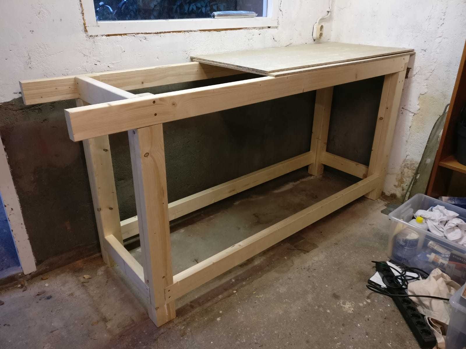

Nu is één van mijn grootste ergernissen bij het klussen dat ik vaak niet het juiste gereedschap heb. Dat begint dan al bij iets zo basaal als een werkbank. Ook een bankschroef is iets wat ik regelmatig mis, maar goed, eerst maar eens een werkbank.. Wat is jullie mening over een relatief goedkope werkbank als deze:
Afbeeldingslocatie: https://i.ibb.co/ckDf9wJ/Screenshot-6.png
https://www.powerplustool...uten-blad-open-model.html
Op het oog lijkt het best stevig uit te zien, en als ik de prijs zie (320,- incl. verzenden) in combinatie met de reviews denk ik stiekem bij mezelf dat je daar toch eigenlijk niet zelf voor aan de slag kunt.. Of heb ik het dan mis? Houd er rekening mee dat ik hoewel ik zeker geen 2 linkerhanden heb, ik ook geen expert ben, en als ik op Youtube zie hoe veel van die klemmen al nodig zijn die ik moet gaan aanschaffen voor het werkblad buiten het hout zelf...
Ook werkbanken die je bij bijvoorbeeld de Hornbach kunt kopen voor 300,- (https://www.hornbach.nl/s...uren/3205570/artikel.html) lijken volgens de reviews prima in elkaar te zitten. Heb je er nog lades bij ook. Het leukste is natuurlijk zelf wat in elkaar klussen, maar als ik daarmee meer geld kwijt ben en een minder resultaat boek is het natuurlijk maar de vraag wat je liever hebt. Een leerervaring is wat mij betreft echter ook wat waard, ik hoor dus graag hoe jullie daarover denken.

Waarom zou je niet zelf een werkbank in elkaar zetten? Erg leerzaam, vrij goedkoop en je kan hem helemaal naar wens maken. Hoeft ook niet moeilijk te zijn en is ontzettend stevig:

Een frame en een plaat is genoeg, kies iets wat je wilt leren (bepaalde hout verbinging ofzo) en je hebt een haalbaar project.
https://www.pinterest.ie/pin/365776800961363260/
De klus tafel van thomas (eigenhuis en tuin ) is ook een leuke, maar dat is denk ik niet helemaal wat je zoekt.
Ik heb ik geen beits gebruikt, en dekkend was ook niet de bedoeling met de kleurolie. Vandaar ook het aanbrengen met de doek. :)

Kijk eens bij Datona (nu alles 20% korting). Ik heb zelf een werktafel van hun. Een oud model met 2 horizontale leggers tussen het blad en de grond. Ideaal om een krat bier kwijt te kunnen, velgen, m'n gereedschapkisten etc. Deze zijn er echter niet meer, maar de kwaliteit van deze dingen is echt super stevig. Het blad (heb eiken, wilde bamboe, maar was toen een lange tijd niet leverbaar) is dik, mooi afgewerkt en zeer degelijk. Het metalen frame kan alles hebben wat je er tegenaan gooit.
Aanrader als je het mij vraagt. Heb er over nagedacht om het zelf te maken, maar wilde een ding dat tegen m'n zeer natte garage kon (m'n vorige huis had een enkelsteens garage waar optrekkend vocht door de betonnenvloer kwam.....). Zelfbouw is ook leuk!
Hij lijkt hier op, maar dan dieper en langer (en helemaal zwart)
