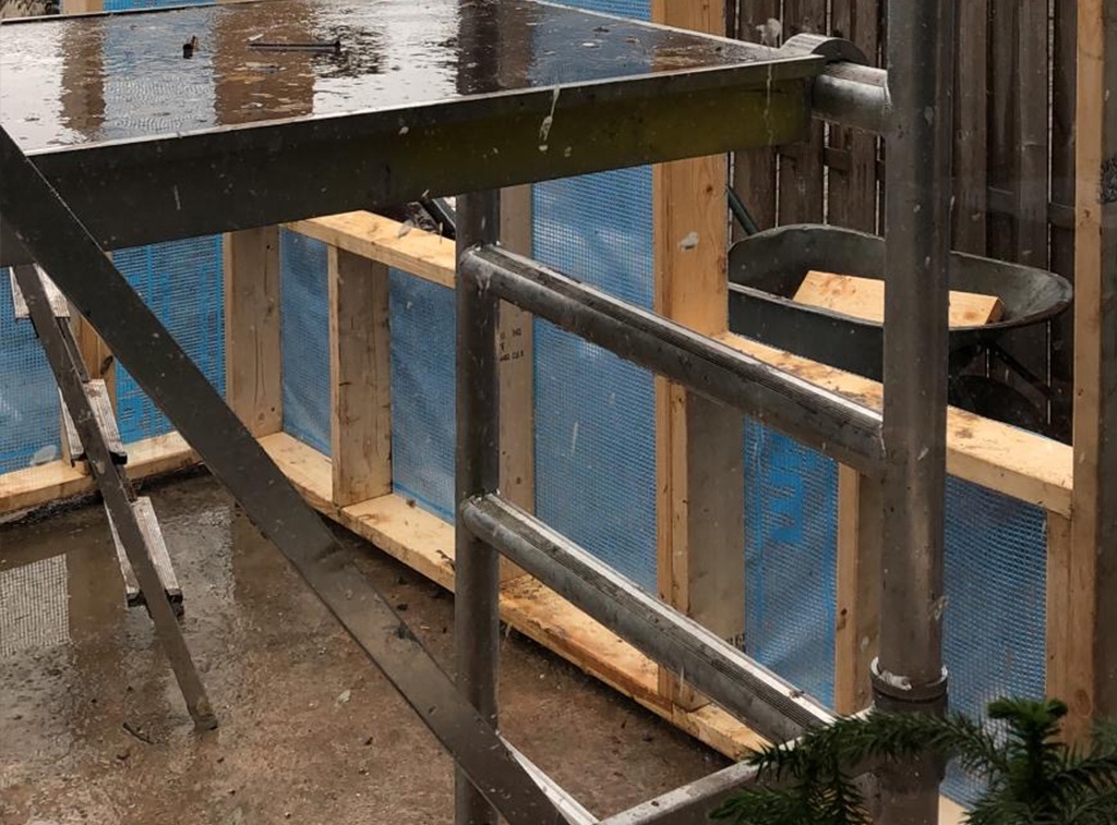

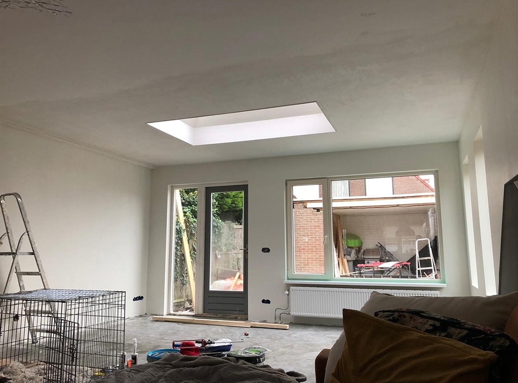

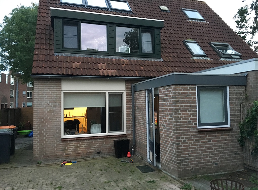

Een update m.b.t. de verbouwing die bij ons is gerealiseerd de afgelopen periode.
Ons huis komt uit 1982 en hebben wij vorig jaar gekocht. De woonkamer was wat aan de kleine kant en hebben wij met 15m² kunnen uitbouwen.
Afbeeldingslocatie: https://tweakers.net/ext/f/G8YRrTyQ0OBihumwTgEq54qe/full.jpg
Hoe het was voor de verbouwing. De 3 ramen op zolder zijn een maand eerder geplaatst. De dakkapel hebben wij vorig jaar laten doen.

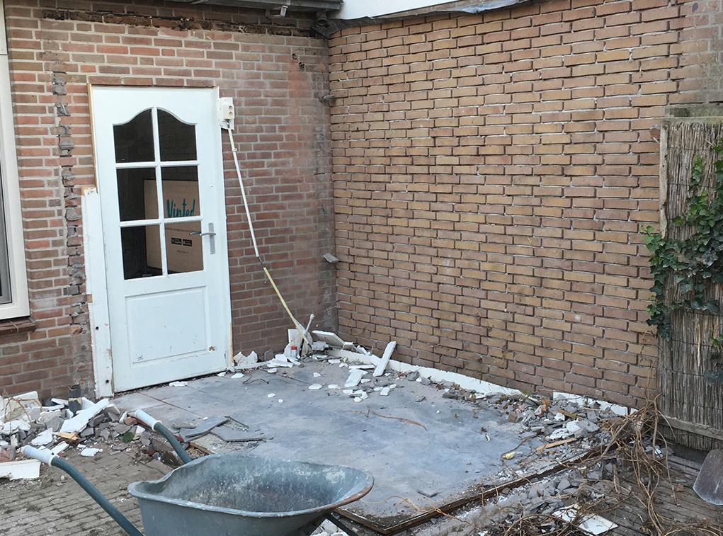

Afbeeldingslocatie: https://tweakers.net/ext/f/5tkpaxOtUWd9lsj7WBfiE1NY/full.jpg
Slopen maar, hier kon ik nog helpen!
Afbeeldingslocatie: https://tweakers.net/ext/f/xFKYi1Tbow3K2xJM2ZSn5L6Z/full.jpg

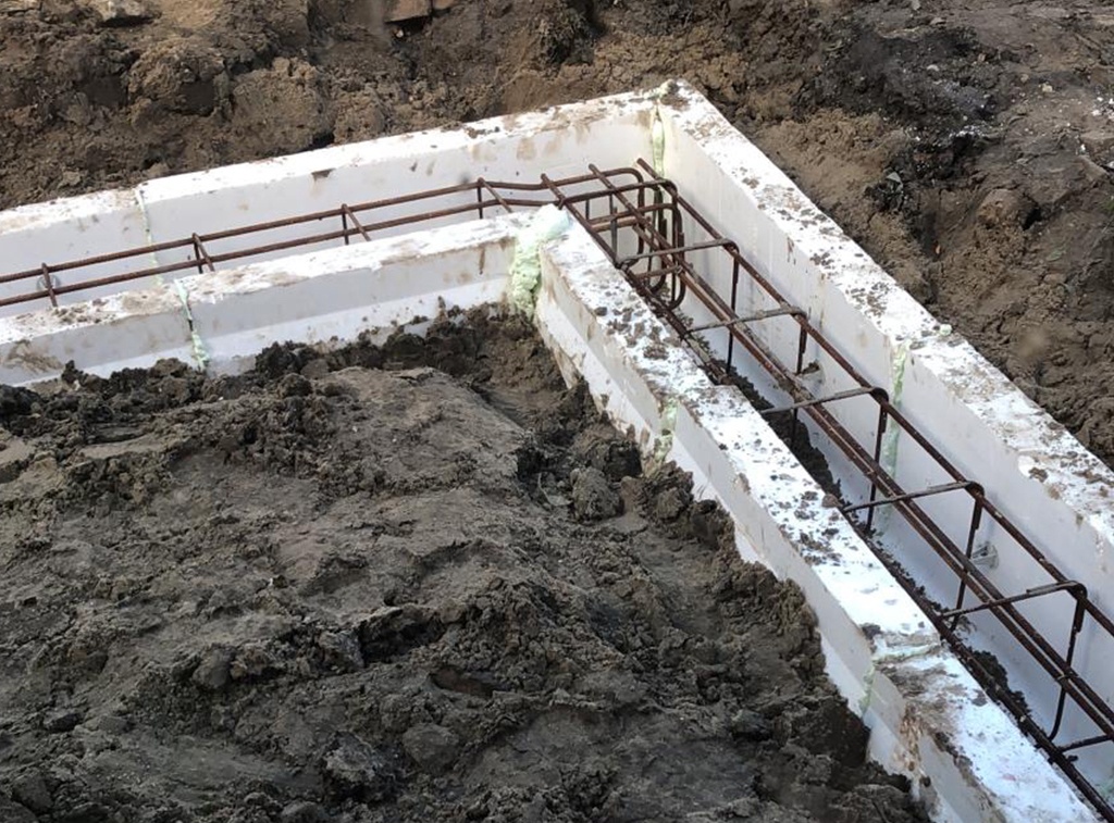

Begin van de aanbouw.
Afbeeldingslocatie: https://tweakers.net/ext/f/8NwvUcjzWMs9qsWWmCQOshQO/full.jpg
Opbouw. Deze week was het heerlijk aan het regenen. :|
Een stap vooruit van 2 weken. Deze periode helaas geen foto's gemaakt.
Afbeeldingslocatie: https://tweakers.net/ext/f/UqgdELWzcAD8B4u8YVyYcjzb/full.jpg

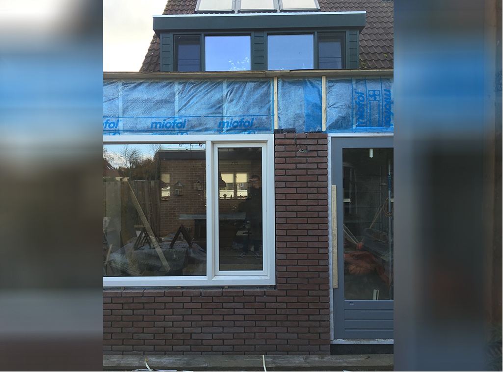

De buitengevel werd gemetseld en gevoegd. Het raam is hergebruikt omdat deze vorig jaar is vernieuwd.
Afbeeldingslocatie: https://tweakers.net/ext/f/EOs0i1aMec9xz1TvV2NzdGED/full.jpg
De nieuwe ruimte van binnen gezien, een lichtkoepel en 2 nieuwe ramen aan de zijkant van de aanbouw. Op de achtergrond zie je dat wij ons garage ook hebben opengegooid voor 1/2 om straks een lounge hoek te creëren.
Wij zijn er erg blij mee. Op dit moment moet er nog wel het één en ander gebeuren. Maar ik heb ondertussen binnen de vloer kunnen aanleggen en spotjes kunnen plaatsen. Wanneer het helemaal klaar is volgen nieuwe foto's.
Volgend jaar volgt de tuin.

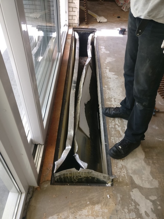

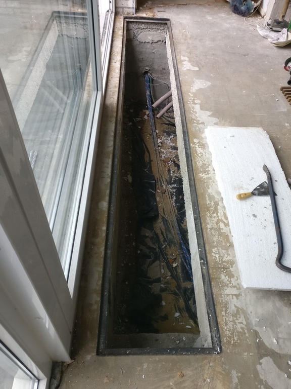

02 De convectorput van onderen, deze was nogal lafjes geïsoleerd
Afbeeldingslocatie: https://tweakers.net/ext/f/FcLoWO7MrWAyI5BKQoN9hPFL/medium.jpg

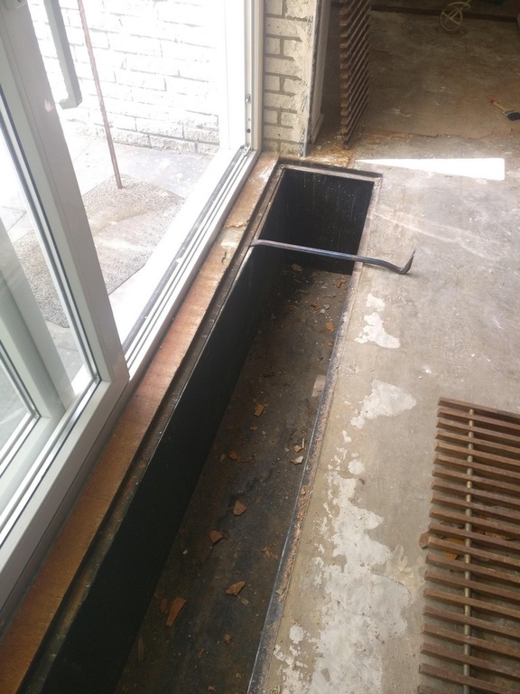

04 Dat ging tot nu goed maar hij wilde er niet uit zo. Sterker nog, het was een zéér taaie rakker. Het ging pas goed toen ik de popnagels had uitgeboord zodat ik 'm echt kon dichtvouwen.
Afbeeldingslocatie: https://tweakers.net/ext/f/Z5AZoPmqV2y8zVz6KB86GfIt/medium.jpg

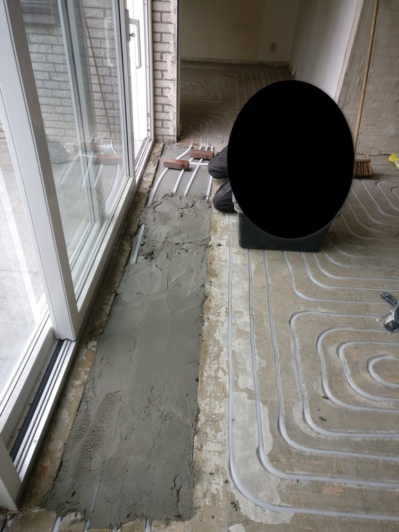

05 Wat nog meer tegenviel was de ijzeren rand eromheen weghalen. Die zat met grote nagels vast in de rest van de dek laag/betonnenvloer.
Gelukkig ging het redelijk vlot met de slijptol + breekijzer.
Afbeeldingslocatie: https://tweakers.net/ext/f/zB1KCESeLUvSGg7hXX3eZCxc/medium.jpg

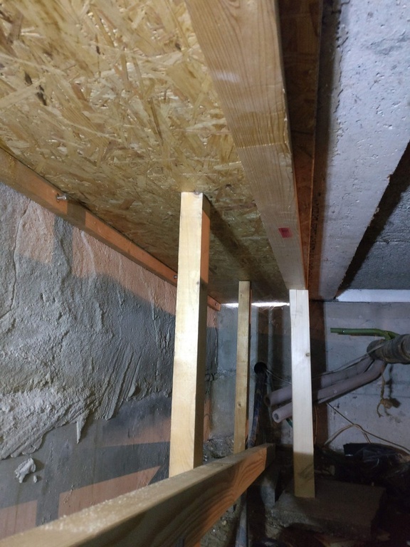

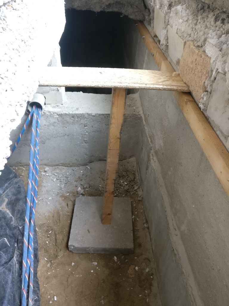

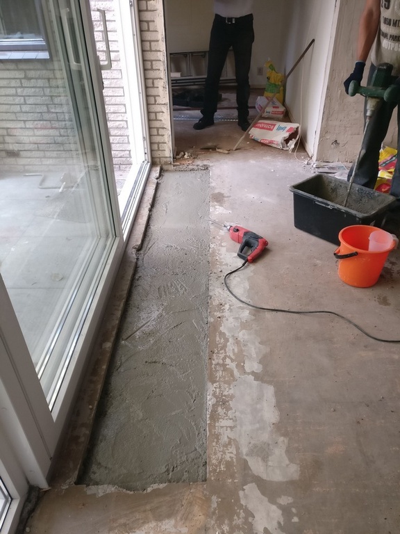

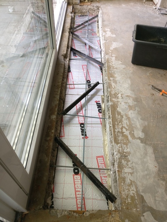

06 Om het beton wat gestort wordt te kunnen dragen (tijdens het drogen) moest ik het stutten. Hier heb ik een steunbalk links en rechts geplaatst om de OSB plaat vast te zetten. Omdat er geen kleine verstelbare stutpalen bestaan (boels had het iig niet en wist ook niet of het bestaat) heb ik enkele balkjes op maat gemaakt. Tevens ook veel goedkoper dan iets huren.
Je ziet hier een proefstukje om de stutten op maat te maken.
Afbeeldingslocatie: https://tweakers.net/ext/f/9340xHij2BJEPjyBvmNzbjEN/medium.jpg
07
Afbeeldingslocatie: https://tweakers.net/ext/f/7xYJserkZskLSVDdWLKJWJ9V/medium.jpg
08 Van onderen (die losse bout links heb ik later nog wel aangedraaid)

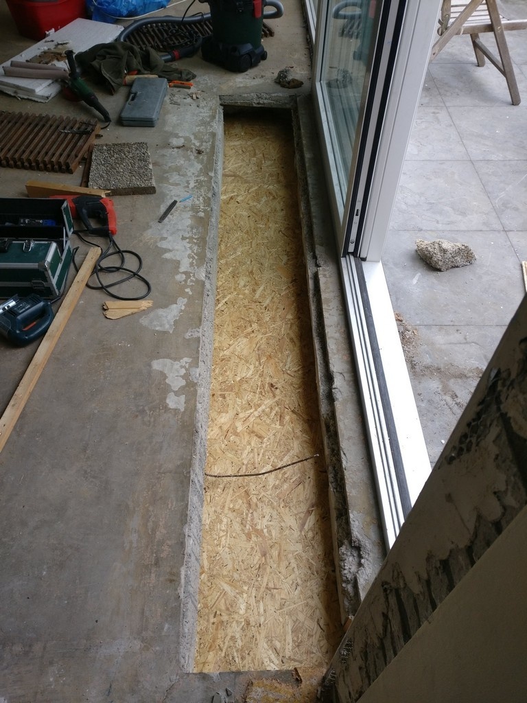

Moest ik 19cm diep beton storten. Na wat rekenen kwam ik op bijna 40 zakken beton uit. Da's echt teveel (duur, 2x rijden, veel werk, zwaar).
Dus ik had bedacht om PIR platen te gebruiken om het op te vullen en meteen te isoleren.
09 De lokale Gamma had nog wat losse platen die ik met wat vragen/handelen per stuk kon kopen ipv per pak van 5. Ze lagen los op het schap namelijk. Het beton was ook in de aanbieding bij de praxis 8)

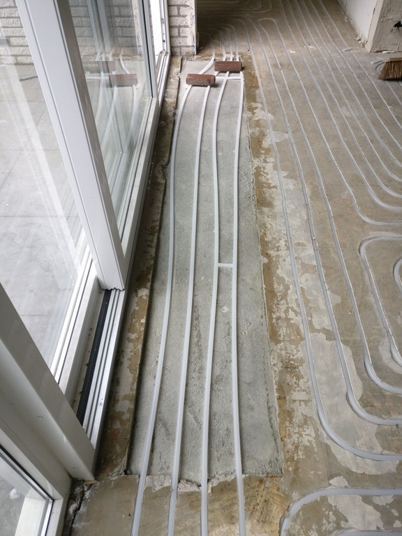

Afbeeldingslocatie: https://tweakers.net/ext/f/hVQXi2doAi6Y5oAM1gT5UcOs/medium.jpg
10 Hier de platen op maat gezaagd en heel belangrijk, langs de randen dichtgemaakt met pur anders loopt het zo de kruipruimte in. Dit moest langer uitharden dan ik dacht helaas dus ik kon niet dezelfde dag storten. Ik kon nergens aan betonijzer komen dus ik heb M10/M12 draad gekocht. Daarvoor heb ik gaten geboord (voordat de isolatieplaat erin ging!) zodat deze ook echt steun geven.
De haakse stukken zijn de oude metalen randen die ik verwijderd heb.
Afbeeldingslocatie: https://tweakers.net/ext/f/8v2yDLHYTHGPd2VHWWvbTETE/medium.jpg
11 Beton gestort. De luchtbellen eruit gehaald (hoop ik dan) met een boor hamer + beitel
Daarna het beton nat gespoten en afgedekt met zeil om te snel drogen te voorkomen.
Afbeeldingslocatie: https://tweakers.net/ext/f/ZIrB24tds474gNBjWr2DzFEZ/medium.jpg

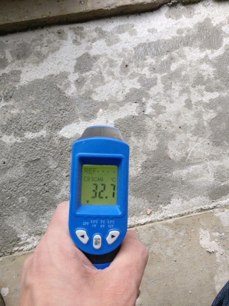

12 Volgende dag is het beton erg warm door het chemisch proces.

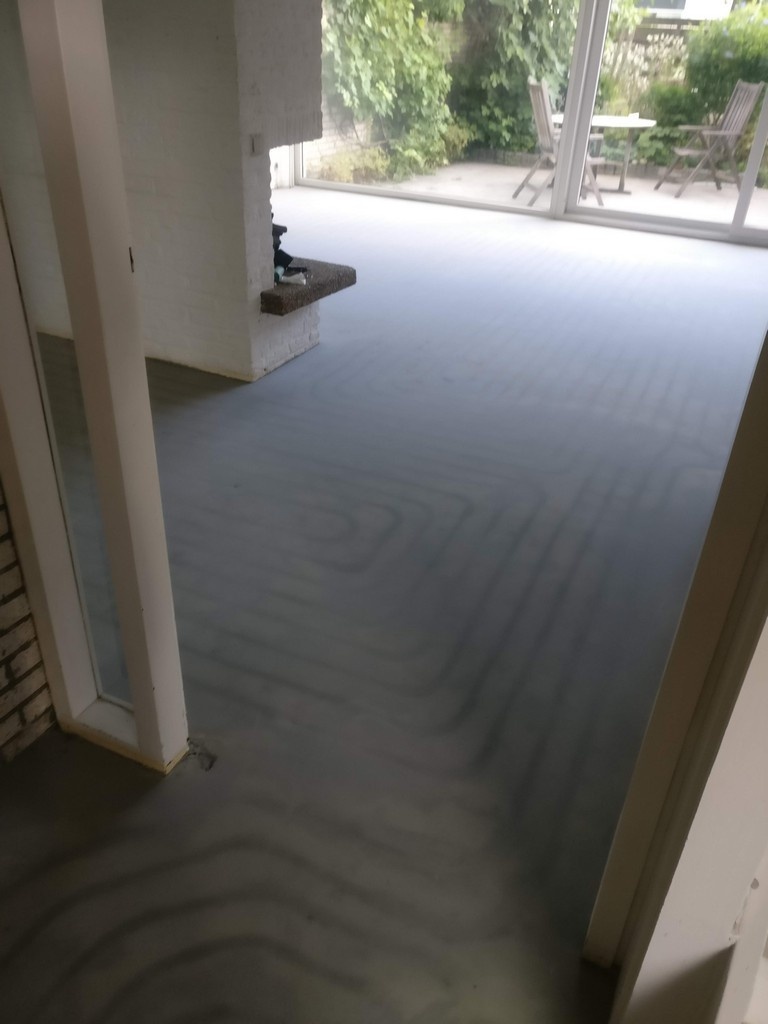

13 Hier "droog" + vloerverwarming
Afbeeldingslocatie: https://tweakers.net/ext/f/KHfzd9ftS3aMdV3pBkEjBzwd/medium.jpg
14 Dek laag aanbrengen, hoeft niet superstrak, er komt egaliseer middel overheen.
Afbeeldingslocatie: https://tweakers.net/ext/f/yfYirLJEMcFYvBkxPj37CkET/medium.jpg
15 Na egaline. Great succes 8) d:)b
Afbeeldingslocatie: https://tweakers.net/ext/f/fnV90c59vk6N772OVjvNoQlV/medium.jpg
Hier ben ik 3 werkdagen zoet mee geweest. Het weghalen kostte meer werk dan ik dacht.
Achteraf had ik weinig anders gedaan, het ging eigenlijk goed!

@Gman Ik zal wel een te grote beun zijn, maar ik had die put gewoon zo dicht gegooid, zonder hem er uit te halen :)
  • Gman
  • Laatst online: 25-09 18:54
zonoskar schreef op donderdag 19 december 2019 @ 14:49:
Ja dat doen er meer.
Dit was een hangende, aluminium bak. Ik wilde geen verzakkingen achteraf.
Bovendien zit het precies naast de pui waar heel veel gelopen wordt dus ik wilde het echt stevig hebben.
Bij sommige huizen is het een gemetselde muur, dan kan dichtgooien prima.
Overigens zit alles na maanden nog steeds zo en ben ik niet van plan om het weg te halen, het is superstevig zo.

Hier een convectorput laten vullen tijdens onze verbouwing.
Huis uit 1979. Geen kruipruimte.
Radiator er uit laten halen. Leidingen boven de grond laten afkopellen (niet in de put dus). Puin erin. Zand er over. Afwateren. Wachten Beton er over (dikke laag). Houtenvloer laten aanhelen.
Niks meer van te zien.

Heel makkelijk:
Alle radiatoren in ons huis waren lelijk en oud. We hadden een alu pui met enkel glas welke net zo koud was als de buitentemperatuur. De vloer deden we toch (schuren, aanhelen, olieen).
We hebben 2 nieuwe puien laten zetten (de oude vervangen van van een raam een pui gemaakt). Alle radiatoren laten vervangen door 2 Jaga convector-units (verwarming, geen put) en 2 grote strakke wandunits. Gezien de meerprijs voor een grotere radiator minimaal is, de convectorput minimaal geïsoleerd was, vies, honden haren in zouden gaan, we kinderen hebben (speelgoed), en ik op de plek van de convector een mooi in hoogte verstelbaar bureau wilde hebben met eikenblad, moest ie weg.
Het rendement van dat ding was ook niks in vergelijking met de units die er nu hangen.
Ofwel;
Vaak slechte isolatie. Lelijk en/of vies. Kan de ruimte niet gebruiken voor iets anders.
Van (geen betere):
Afbeeldingslocatie: https://i.imgur.com/dNNSBqa.jpg
Tijdens
Afbeeldingslocatie: https://i.imgur.com/Z3fmPqn.jpg
Naar (het loopt een klein beetje op, kon niet anders met aanhelen vd vloer. In de praktijk zie je dat niet.
Afbeeldingslocatie: https://i.imgur.com/qwBlTj7.jpg
Afbeeldingslocatie: https://i.imgur.com/MN3yj4E.jpg
Hier hangen de radiatoren echter nog niet. Naast iedere pui hangs links een grote wandunit. In het andere deel vd kamers staan de Jaga convector-units.
