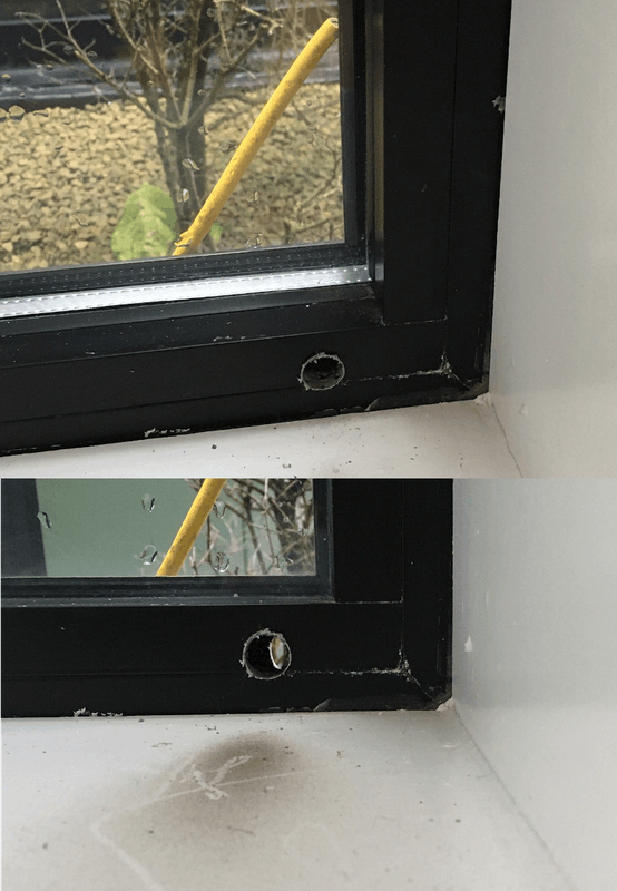

Wij hebben gisteren de sleutel van ons nieuwe huis gehad. Nu heeft de vorige eigenaar om een kabel naar zijn schotelantenne te kunnen trekken, een gat in het aluminium kozijn gemaakt 8)7
Afbeeldingslocatie: https://tweakers.net/ext/f/7OTkfTdSNEzKlOr5WFgxdwcr/full.png
Hoe krijg ik dit het beste weer dicht?
[ Voor 15% gewijzigd door breinonline op 25-12-2019 07:48 ]
@breinonline Kit, 2 componentenlijm, dat soort spul. Maar misschien heeft @Jellabie tips. Die is wat meer thuis in alu kozijnen.
  • TheGhostInc
breinonline schreef op woensdag 25 december 2019 @ 07:48:
Inslagdop?
Of een andere dop die erin past.
Het gemakkelijkste en goedkoopste? Zwarte tek7. Of een dop
Het duurste? Nieuw kozijn.
Middenweg? Aluminium latje breedte van het kozijn en de hoogte net onder de glaslat. :)

Ongeveer 10mm? Ik heb nog een goede dop daarvoor!

  • breinonline
  • Laatst online: 14:05
breinonline
Are you afraid to be known?
EJonk schreef op woensdag 25 december 2019 @ 14:34:
14mm...
Jellabie schreef op woensdag 25 december 2019 @ 10:32:
Ik ga op zoek naar een dop als korte termijn oplossing. Als de rest van de verbouwing klaar is ga ik dan wel achter een stukje aluminum aan. Dank voor alle adviezen.

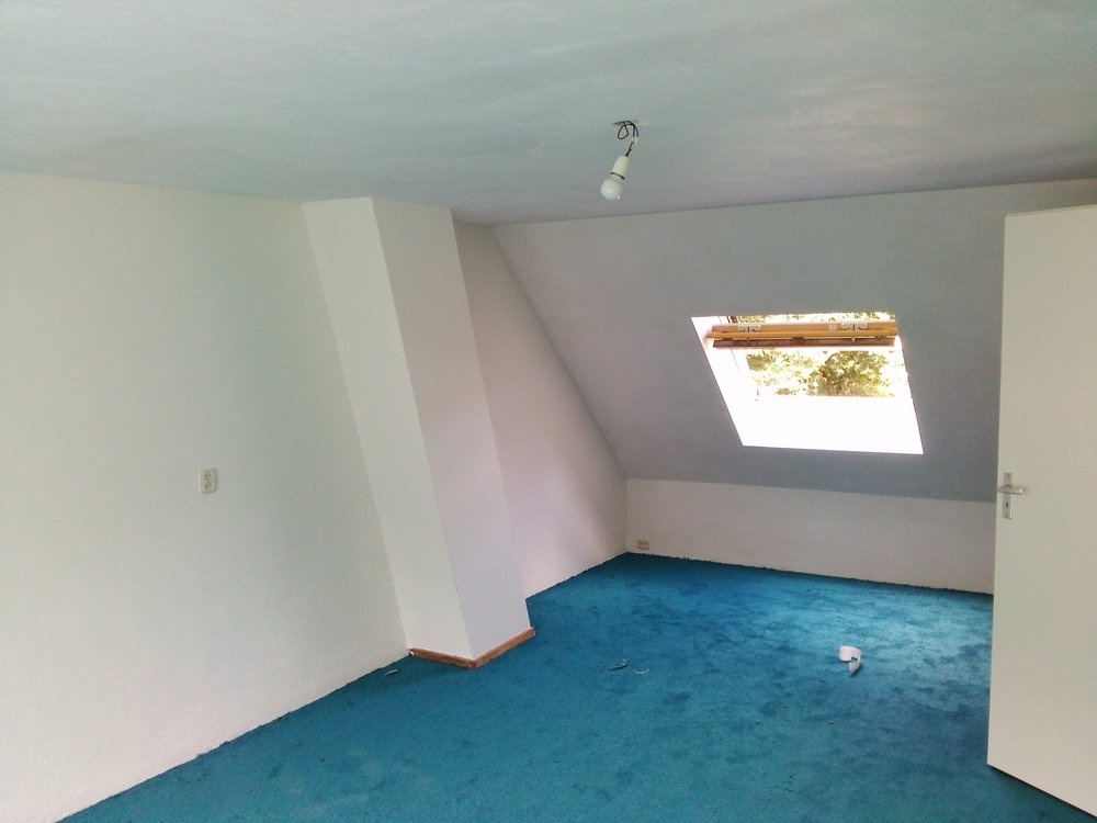

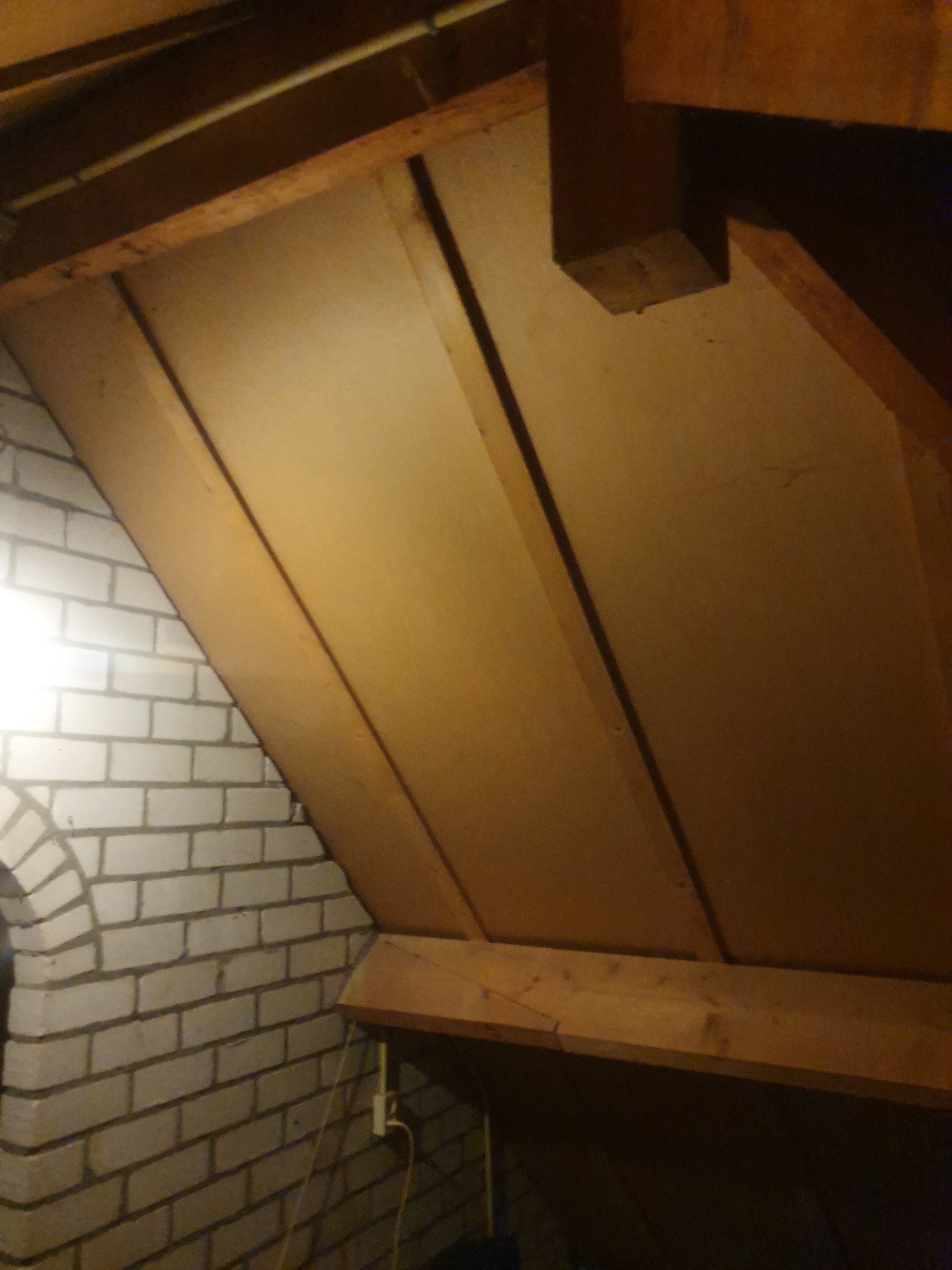

Ik ben aan het kijken naar de mogelijkheden om ons hellend dak van binnenuit te isoleren. Na veel lezen en YouTube filmpjes kijken heb ik wel het idee dat ik begrijp hoe het in hoofdlijnen werkt. Het probleem is alleen dat ik er niet echt uit kom hoe mijn dak is opgebouwd.
Dak
De zolder is ongeveer 2m hoog en bevat 1 gording zoals op de foto te zien. Het plaatmateriaal (karton/hout) lijkt mij het onderdak? De verticale latten zouden de kepers moeten zijn maar bij mij zijn dit zo te zien slechts simpele latjes van 2.5cm dik. Zijn dit dan wel kepers of heb ik geen kepers?
Het idee is om plaatmateriaal of glaswol te plaatsen. Beide zou ik dan tussen de kepers plaatsen. De enige optie die ik zie is om latten op de kepers te bevestigen zodat de kepers matchen met de dikte van het isolatie materiaal. Loop ik daar een risico qua gewicht en draagkracht?
Alternatief zou zijn om een regelwerk te monteren op de gording en de nokbalk. Dan moet ik nog wel even kijken hoe ik om ga met het verschil van tussen de kepers en op de kepers. Dat regelwerk kan eventueel ook horizontaal op de 'kepers'.
Heb ik een bijzondere constructie? En wat zou de logische werkwijze zijn?
  • Twijfels
  • Laatst online: 14:10
Verwijderd schreef op donderdag 26 december 2019 @ 21:49:
[Afbeelding: Dak]
Vooropgesteld, ik ben geen expert hierin :o
Om koude bruggen te voorkomen zou ik de groene balken plaatsen (hoh 30cm of 60cm afhankelijk van dikte gekozen balken). Eventueel als dat niet sterk genoeg is ook op de rode plek nog een balk gemonteerd aan de stenen muur. Maar denk dat alleen de groene balken voldoende moeten zijn. Voordeel daarvan is dat je geen koudebruggen hebt met het dak. En je het gips (?) in één keer tegen die balken aan kan schroeven en je dus ook geen 12cm lange schroeven hoeft te gebruiken om door het isolatie materiaal heen te gaan.
Afbeeldingslocatie: https://i.imgur.com/431NAge.jpg
Check je dakconstructie eerst. Zo te zien is dit al geïsoleerd van buiten. Dus of je dan nog extra kan en wil isoleren is de vraag. Wat is het bouwjaar?
hammy87 schreef op donderdag 26 december 2019 @ 22:27:
1979. Ik wilde morgen sowieso eens een dakpan optillen om te kijken wat er onder zit. Het zou mij verbazen als het al geïsoleerd is, al moet ik wel zeggen dat het op zolder niet extreem koud wordt (12C ongeveer), terwijl we op de 1e verdieping amper verwarmen (14C ongeveer). Als het vriest wordt het uiteraard wel kouder op zolder.
Op basis waarvan trek jij overigens die conclusie dat het mogelijk al geïsoleerd is? Ik heb er weinig verstand van dus ben wel benieuwd? Ik vond de constructie sowieso wat raar. Het lijkt alsof er latten gemonteerd zijn op die houten/kartonnen platen. Maar waarom?
@Twijfels bedankt voor de moeite! Zou je die groene balken dan op die bestaande latten (kepers) monteren of juist ernaast? En ik neem aan met een afstand van ongeveer 60cm vanwege de afmetingen van glaswol/platen?
Ik bedacht me net nog, als ik glaswol ertussen prop heb ik dan sowieso geen probleem meer met koude bruggen, aangezien glaswol zich wat flexibeler laat vormen.

  • LinuxMan
  • Laatst online: 04-10 22:15
Het is belangrijk om uit te zoeken of er iets aan isolatie in je dak zit, of dat er een dampdichte laag in je dak zit. Uit welk jaar is je huis? Onder de dakpannen kijken geeft soms ook wel nuttige informatie.
Als je aan de buitenkant een dampdicht materiaal hebt, moet je aan de binnenkant een dampopen materiaal nemen (bijv. glaswol) met klimaatfolie. Anders sluit je mogelijk het vocht op, met kans op houtrot.
Als het aan de buitenkant dampopen is, dan kan het vocht buiten weg. Dan kun je dus een dampdicht materiaal gebruiken (bijv. PIR plaat), of een dampopen materiaal met een folie (mag klimaatfolie zijn, maar mag ook een dampdicht folie zijn).
  • Twijfels
Verwijderd schreef op donderdag 26 december 2019 @ 22:32:
Op basis waarvan trek jij overigens die conclusie? Ik heb er weinig verstand van dus ben wel benieuwd?
Als het al geisoleerd is in 1979 dan zal dat hoe dan ook ver van de nieuwbouwnormen af staan, extra isoleren kan sowieso geen kwaad voor de energierekening + comfort in huis. Ook op de lagere verdiepingen ga je daar wel verschil in merken. Zoals @LinuxMan zegt moet je het overigens wel weten i.v.m. opbouw van de isolatie en dampdichte/open lagen.
Juist op de gordingen monteren en niet op de kepers. Door de isolatieschil te doorboren (of onderbreken in geval van monteren op de kepers) krijg je juist meer last van die koudebruggen. Volgens mij heb jij een andere definitie van koudebruggen in je hoofd dan ik :P
Hoe groot dit probleem in de praktijk is weet ik overigens niet, kan helaas geen voorbeelden met FLIR camera's ofzo vinden waar je de schroeven als koudebrug kan zien. Misschien kan iemand me corrigeren en maakt het in praktijk geen bal uit als je dus bijvoorbeeld door je isolatie in het dakbeschot schroeft?
[ Voor 8% gewijzigd door Twijfels op 26-12-2019 22:46 ]
Twijfels schreef op donderdag 26 december 2019 @ 22:43:
Thx! Ik zal eerst eens kijken van buitenaf wat er onder de dakpannen ligt. Ik vermoed niks, behalve dat onderdak (ik neem aan dat die schotten het onderdak is). Er zitten overigens een aantal kieren en spleten in de nok dus daaruit concludeerde ik dat er geen isolatie is geplaatst. Anders hadden ze dat wel dichtgemaakt vermoed ik. Maar better be safe.
Even dat ik het goed begrijp: dus regelwerk op de gording(en) maken door latten verticaal erop te monteren (jouw groene balk) en daartussen zo dik mogelijk glaswol proppen?
  • Twijfels
Verwijderd schreef op donderdag 26 december 2019 @ 22:52:
Ja zo zou ik het wel zelf doen. Of bij gebruik van platen (PIR bijvoorbeeld) het rachelwerk zelf voor de PIR plaatsen tegen de gordingen aan. Dan heb je ook geen onderbrekingen in je isolatie zitten dus zou het meest effectief moeten zijn.
Ik zou ook niet alleen kijken naar glaswol, maar ook naar bijvoorbeeld PIR. Kost je wel 2,5x zoveel voor dezelfde isolatiewaarde, maar een PIR plaat van 120mm heeft een even hoge RD waarde als een glaswol pak van 200mm. Scheelt je dus bruikbare ruimte op zolder.
[Afbeelding: Dak]
Nog even inhakend op je vraag, die latjes van boven naar beneden zijn geen 'kepers'. Dat zijn dragende spanten als je geen gordingen heb. Jouw latjes zijn exact dat, latjes om de naden tussen de platen af te dekken.
Met een bouwjaar 1979 verwacht ik wel enige isolatie, ook omdat je zegt dat de temperatuur redelijk blijft. Bij een ongeisoleerd dak is het binnen bijna net zo koud als buiten.
Check inderdaad wat er nu aan isolatie zit. Het zal wel een glas/steenwol iets zijn met een Rd waarde van likmijvestje. Google vervokgens goed hoe je de boel op moet bouwen.
Overigens zag ik laatst hier een reactie van iemand die het met metalstud ging doen. Dat lijkt mij in jouw geval ook een prima oplossing.

Net van binnenuit de kieren in de nok van de zolder goed bekeken. Op verschillende plekken zie ik witte korrels dus ik vermoed dat het dak in 1979 al geïsoleerd is met EPS. Op andere plekken bij naden en kieren kan ik gewoon buitenlicht zien dus erg goed is het niet gedaan. Eens kijken of ik bij een dakpan kan komen.
Betekent in elk geval dat zomaar een tweede isolatielaag niet gaat lukken. De totale beplating verwijderen en dan nieuwe isolatie plaatsen zie ik ook niet direct zitten.
Weet niet of ik nu blij moet zijn of moet balen :|

In 1979 was het meestal laag piepschuim van 4cm aan de buitenzijde met daarbij teerpapier.
Op papier dampdicht, maar na 40 jaar is het teerpapier zo vergaan, dat het absoluut niet meer dampdicht is.
Ik zou gewoon pir aandurven (sterk nog, ook gewoon gedaan).
Maar wil je zekerheid, pak dan gewoon steenwol met klimaatfolie. Iets duurder, maar daar gaat het wel mee lukken en sluit je niets op.
Ik vraag me ook af hoeveel het in praktijk gaat toevoegen. Momenteel is het 2.5C kouder op zolder dan op de eerste verdieping met 13.5C om 11C. Beide zonder verwarming aan natuurlijk. Beneden wel verwarming aan. De inpandige garage die niet geïsoleerd is, is momenteel 6C. Vergeleken met de garage is de hoeveelheid warmte die vastgehouden wordt best fors.
Stel ik plaats nieuwe of aanvullende isolatie met een RD waarde van 4 in het dak, dan ben ik benieuwd wat het werkelijke effect is op de temperatuur op de eerste verdieping en zolder. Als deze +2C zou worden (zonder verwarming natuurlijk) dan zou het zeker de moeite waard zijn. Geen idee hoe ik daar achter kom zonder het te proberen.

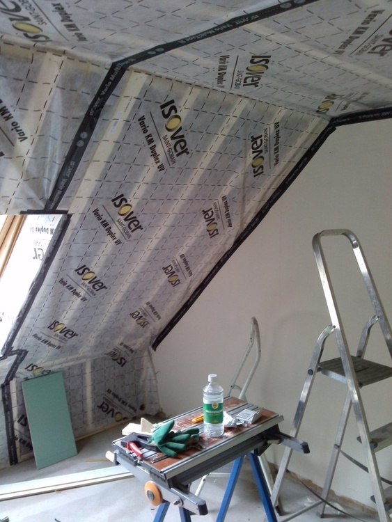

Is geen probleem toch? Zelfde situatie had ik hier. Huis (1987) had 6cm EPS. EPS is dampdicht. Dus dan moet je een dampopen isolatie met klimaatfolie gebruiken.
De balken bij mij waren 20cm, die heb ik volledig met glaswol dichtgezet. Het kost bijna niks extra's en het maakt de afwerking heel makkelijk over de balken heen.
dakisolatie
Daar heb ik dus klimaatfolie overheen gezet
Afbeeldingslocatie: https://tweakers.net/ext/f/Sd56bb1JmJzh3biOiL0oZy0A/thumb.jpg
en dat afgwerkt met gipsplaat
Afbeeldingslocatie: https://tweakers.net/ext/f/knIwj1MJa7FJ4iyHM6BmNvLk/thumb.jpg
Resultaat is superstrak, en zelfs met de meest hete zomerdagen is onze zolder niet warmer dan de rest van het huis :) (en in de winter niet kouder)

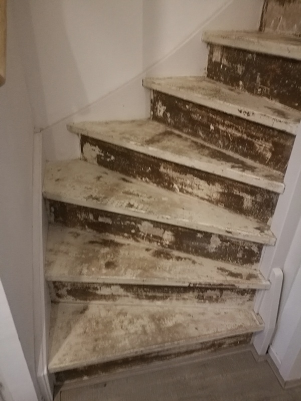

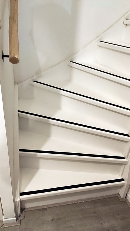

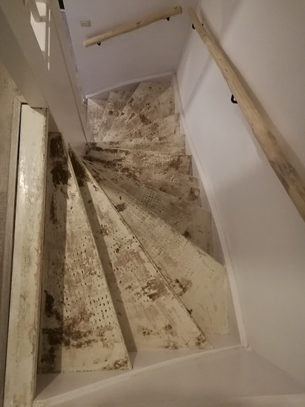

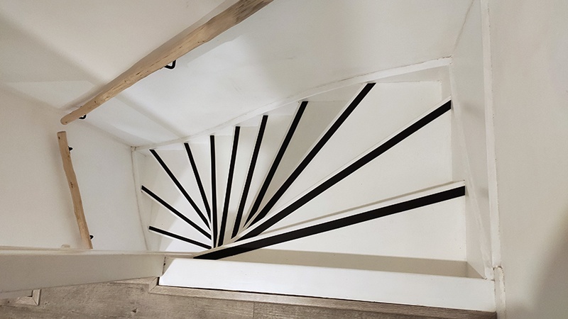

Zo, hoewel het huis grotendeels klaar was, was de trap nog een vooruitgeschoven project :/ Het idee was om net zoiets te gaan doen als @miicker mooie renovatie. Maar ik had er de tijd niet voor en eerlijk gezegd op het moment al helemaal niet het geduld om het zeer precies op maat te maken. Dus gekozen voor een verf make-over:
Before:
Afbeeldingslocatie: https://tweakers.net/ext/f/LfdPfLGJPm09vM7NYfX4z1F0/full.jpg
Afbeeldingslocatie: https://tweakers.net/ext/f/zchVVJKIkRSbSa3EYnpgn72h/full.jpg
Het grootste probleem was de lijm meuk van de trap afkrijgen en de treden glad krijgen. Dus dat was overuren maken met een bandschuurmachine. Plottwist: ik dacht dat de lijm alleen mechanisch te verwijderen was, maar de lijm bleek dus op waterbasis (wist niet eens dat dat ook bestond) dus kon gewoon met water weggepoetst worden, dag tijd :F.
Maar goed, het is voor nu een goedkope oplossing geweest:
- Bandschuurmachine Gamma 50 euro
- Schuurpapier (60/80/180)
- Sigma S2U Primer 37 euro
- Sigma S2U Traplak 45 euro
- Los materiaal 10-20 euro
- Antislip strips 40 euro
Laatstgenoemde is uiteindelijk wel noodzakelijk gebleken, anders werd het gewoon te wit.
Het resultaat na 2x primer + 1 laklaag:
Afbeeldingslocatie: https://tweakers.net/ext/f/avQNi6JIYSXxkdt802oRIo5I/full.jpg
Afbeeldingslocatie: https://tweakers.net/ext/f/43eAmjHBfs1A4h2L8j3HgqKQ/full.jpg
Goed, de volgende ronde is voor de trap naar de zolder, die valt nu ook flink in het niet bij de andere trap :+ Gelukkig hoef ik alleen dan te schuren om de krassen te verwijderen, dus mogen weer 3 lagen op.
En de muren moeten ook weer opnieuw helaas ging stickeren niet zo goed :(

@ByteMe_ ziet er netjes uit. Heb je de strips gefreesd of op de trede geplakt? Zit met hetzelfde klusje..
  • ByteMe_
(jarig!)
Djeen84 schreef op vrijdag 27 december 2019 @ 23:06:
Thanks, het zit gewoon geplakt, ik kon hier in de buurt eigenlijk al geen freesmachine vinden om te huren en het laten doen is ook weer prijzig. Het is natuurlijk een stap beter dan plakken, dit gaat niet los. Dus als er wat te huren is, kan je t zeker overwegen.

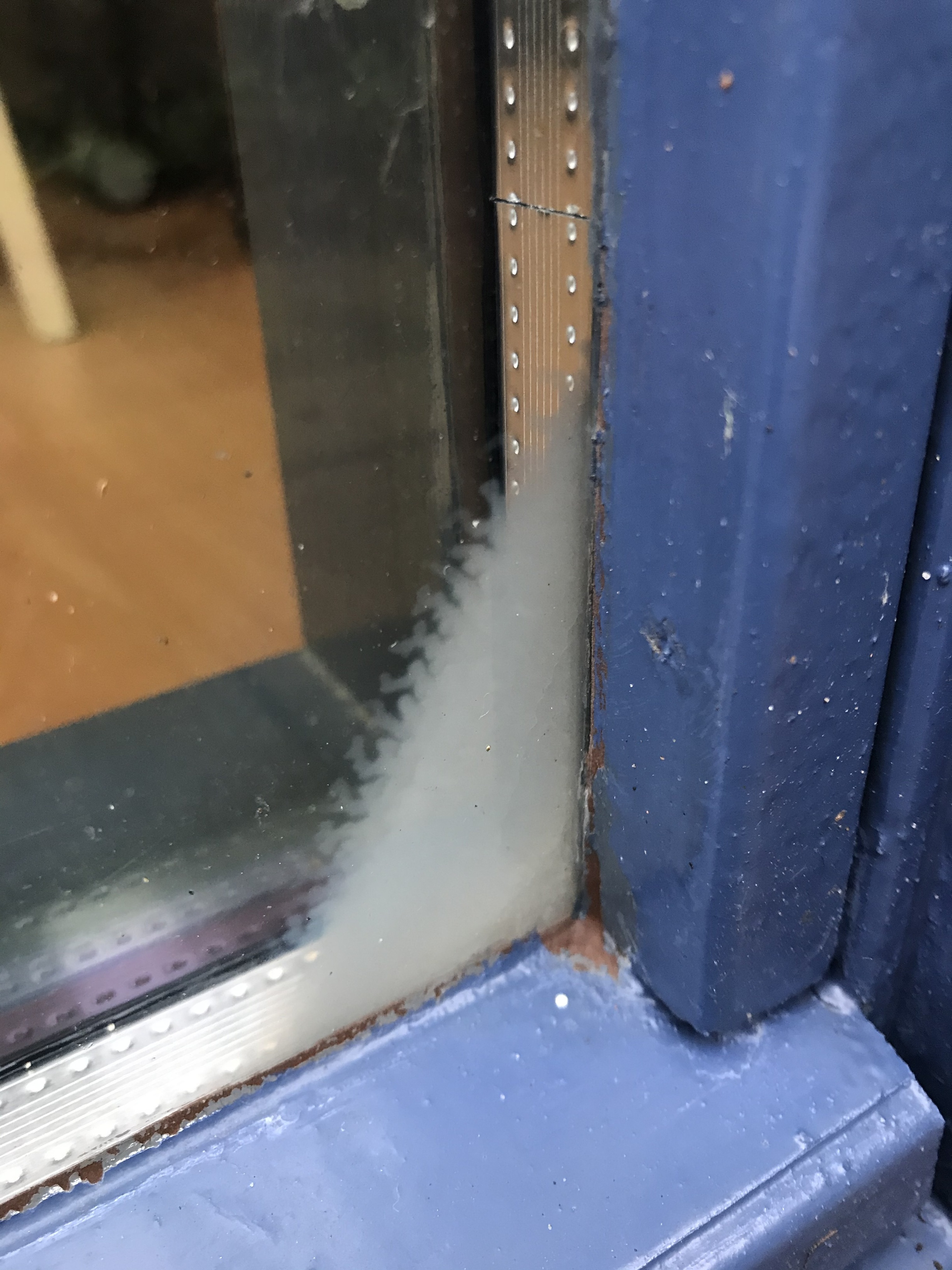

Ik zie sinds een tijdje in de hoeken van het glas wat zitten. Het leek vocht aan de buitenkant maar het is niet met je nagel weg te krassen. Het lijkt net in de eerste laag van het glas oid te zitten. Betekend dit dat de ruit lek is? Het is HR++ glas uit 2003, heb van de zomer de kozijnen geschilderd, niks met de kit rand gedaan.
Afbeeldingslocatie: https://tweakers.net/ext/f/QvXm52tZ4LrwY6uaoUNCheMk/thumb.jpg
  • Harrie_
Harrie_
Mr_gadget schreef op zaterdag 28 december 2019 @ 16:03:
Als het niet aan de buitenkant zit, dan zit het aan de binnenkant; dan is je ruit lek en zul je 'm op termijn moeten vervangen :/
Is dit gelaagd glas? Dit lijkt namelijk op delaminatie van de PVB-folie. PVB-folie is de folie waarmee de twee glasbladen van de gelaagde samenstelling tegen elkaar verlijmd zijn. De oorzaak is meestal vocht. Als er vocht kan komen bij de zijkant van het glas, kan dat in de PVB-folie trekken.
Heb je het huis met een GIW garantie gekocht? Misschien is dit 1 van die zeldzame gevallen waarbij de garantietermijn 10 jaar is?
