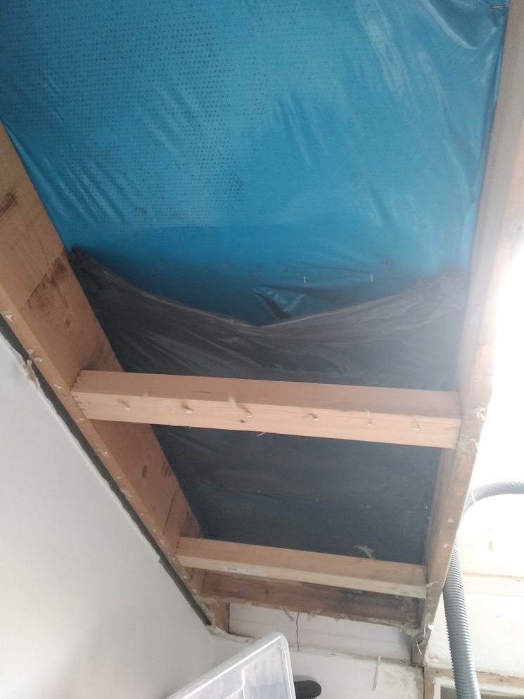

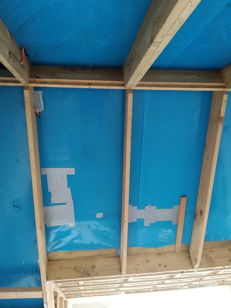

Leuk en leerzaam topic! Even een vraag voor de mede klussende Tweakers.
Mijn vriendin en ik willen op termijn op zolder gaan slapen we hebben besloten om de zolder meteen goed aan te pakken. Stap 1 is alles strippen, dus o.a. verwijderen van het verlaagde plafond zodat je de nok/kepers weer kan zien (geeft een ruimtelijker gevoel) en het opnieuw isoleren van de gehele zolder.
Nu ik het het meeste materiaal heb verwijderd, waaronder de oude glaswol isolatie, zie ik dat de dampopen folie voor een deel z'n beste tijd wel heeft gehad. Op sommige plekken is het gescheurd of zelfs geheel verdwenen, en op andere plekken is het gerepareerd met ducttape, een vuilniszak of PUR (zie de foto's hieronder). Het plan is om 14cm (dikte van de kepers) PIR of glaswol met een lagere lambda waarde te plaatsen tussen de kepers. Is het dan nog nodig om het dampopen folie deugdelijk te herstellen en zo ja, wat is daar dan de beste manier voor? Kan ik op bepaalde plekken een nieuwe strook dampopen folie tussen de kepers monteren met nietjes?
Zolder_1
Zolder_3
Zolder_2
Zolder_4

Falzer schreef op zaterdag 7 december 2019 @ 21:39:
[Afbeelding: Zolder_1]
[Afbeelding: Zolder_3]
[Afbeelding: Zolder_2]
[Afbeelding: Zolder_4]
Die folie heeft maar 1 functie en dat is om regenwater buiten te houden en het is nodig dat het dampdoorlatend is om schimmel en houtrot te voorkomen. Repareren kan alleen van buitenaf als je het waterdicht wil hebben.

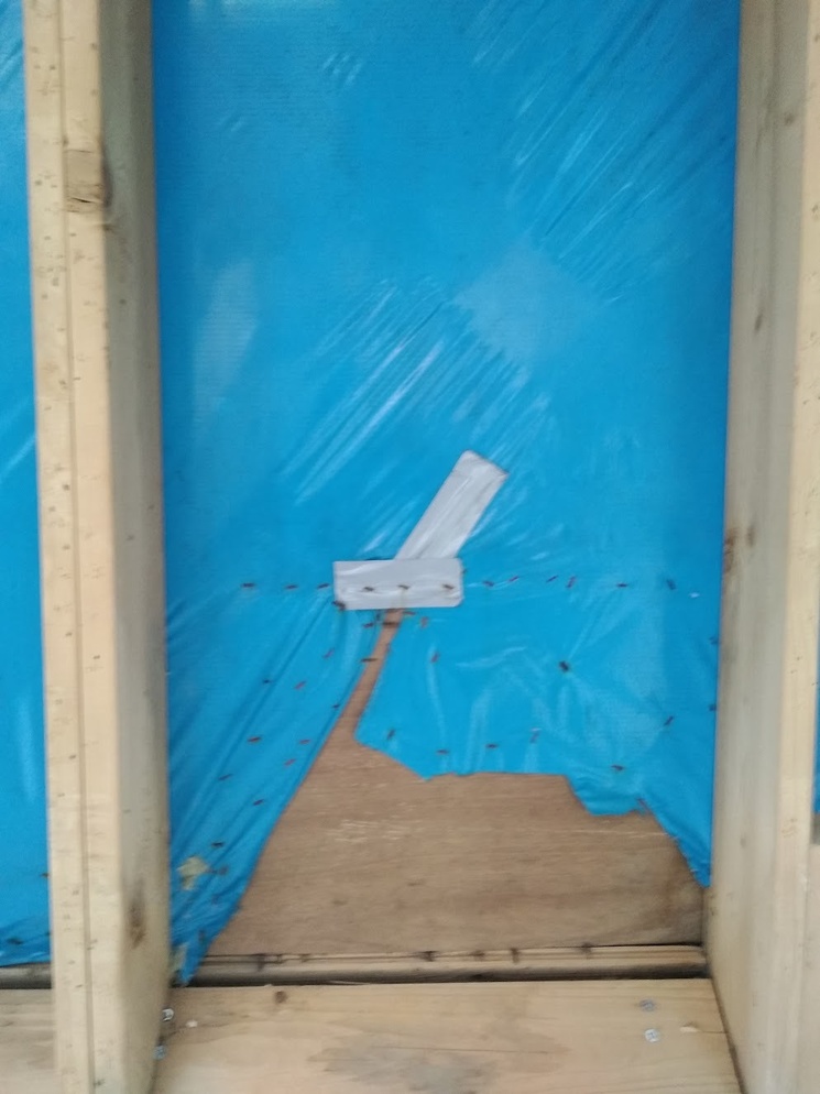

Wij hebben onze zolder geisoleerd met minerale wol (steenwol) tussen houten balken.
Onze zolder heeft ook een vliering. De isolatie is alsvolgt aangebracht Binnenzijde dampremmende folie (rode miofol). Buitenzijde geen dampopen folie, enkel houten dakbeschot van planken (jaren 30 huis). Destijds advies ingewonnen en het weg laten van de dampopnen folie zou toen geen probleem moeten zijn, mits er geen water op het dakbeschot komt.
Afbeeldingslocatie: https://i.ibb.co/nf1zLTs/schetje.jpg
Afbeeldingslocatie: https://i.ibb.co/GPSMMZ3/IMG-20191207-104915771.jpg
Nu zag ik gisteren dat het dakbeschot net boven de vloer van de vliering vochtig is (zie foto twee). Het is vies vochtig weer buiten, maar dit is natuurlijk geen goed teken. Enig idee wat er mis kan zijn?
- Condensatie??
- Vocht van buiten / Dak niet waterdicht
@zandpaddo Kan zomaar zijn dat het een combinatie van wind en regen is. Als de wind op een bepaalde manier staat dan kan de regen ergens onder slaan.
Maar zonder daadwerkelijk iets weg te halen/breken blijft het gokken.

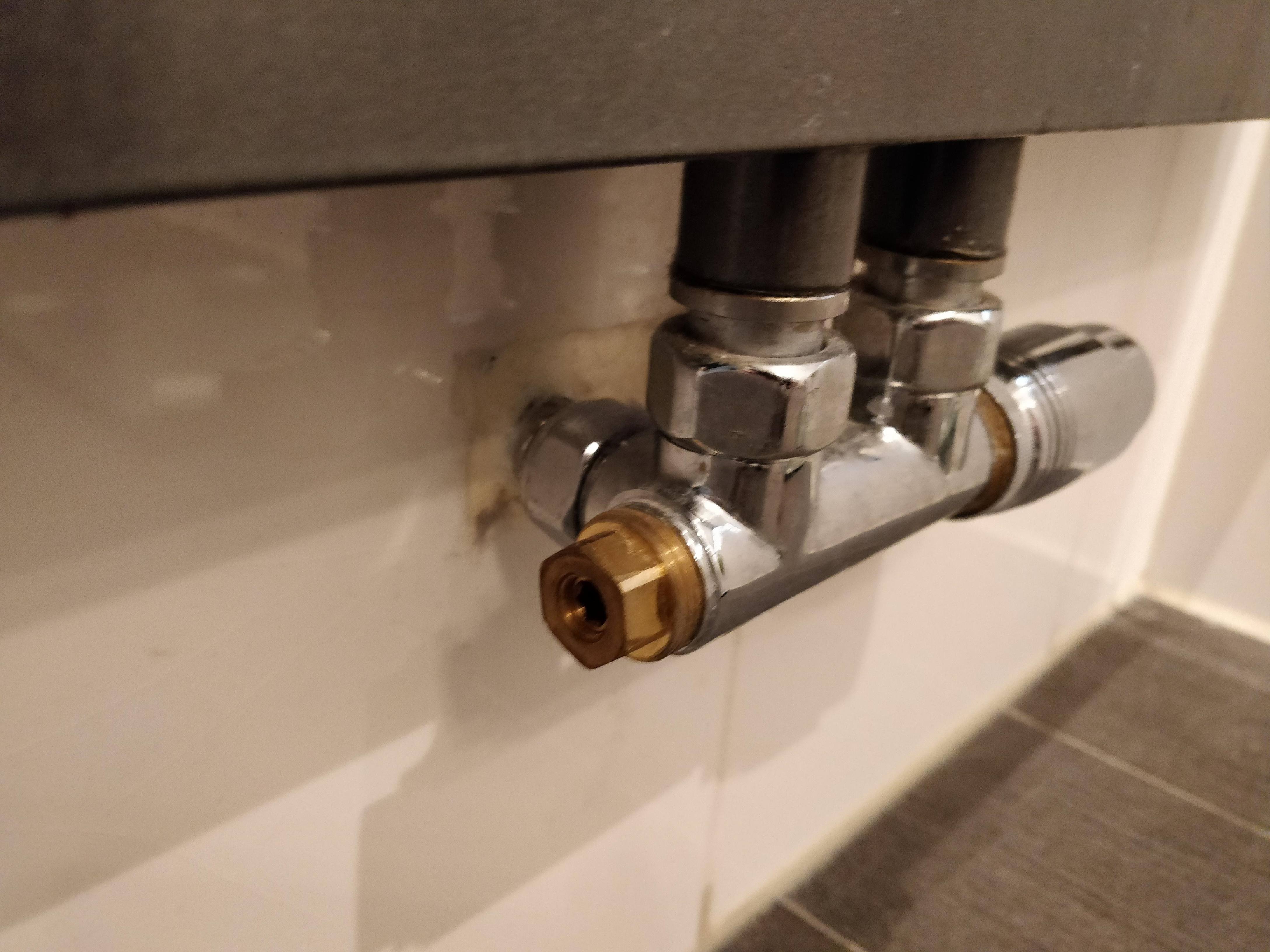

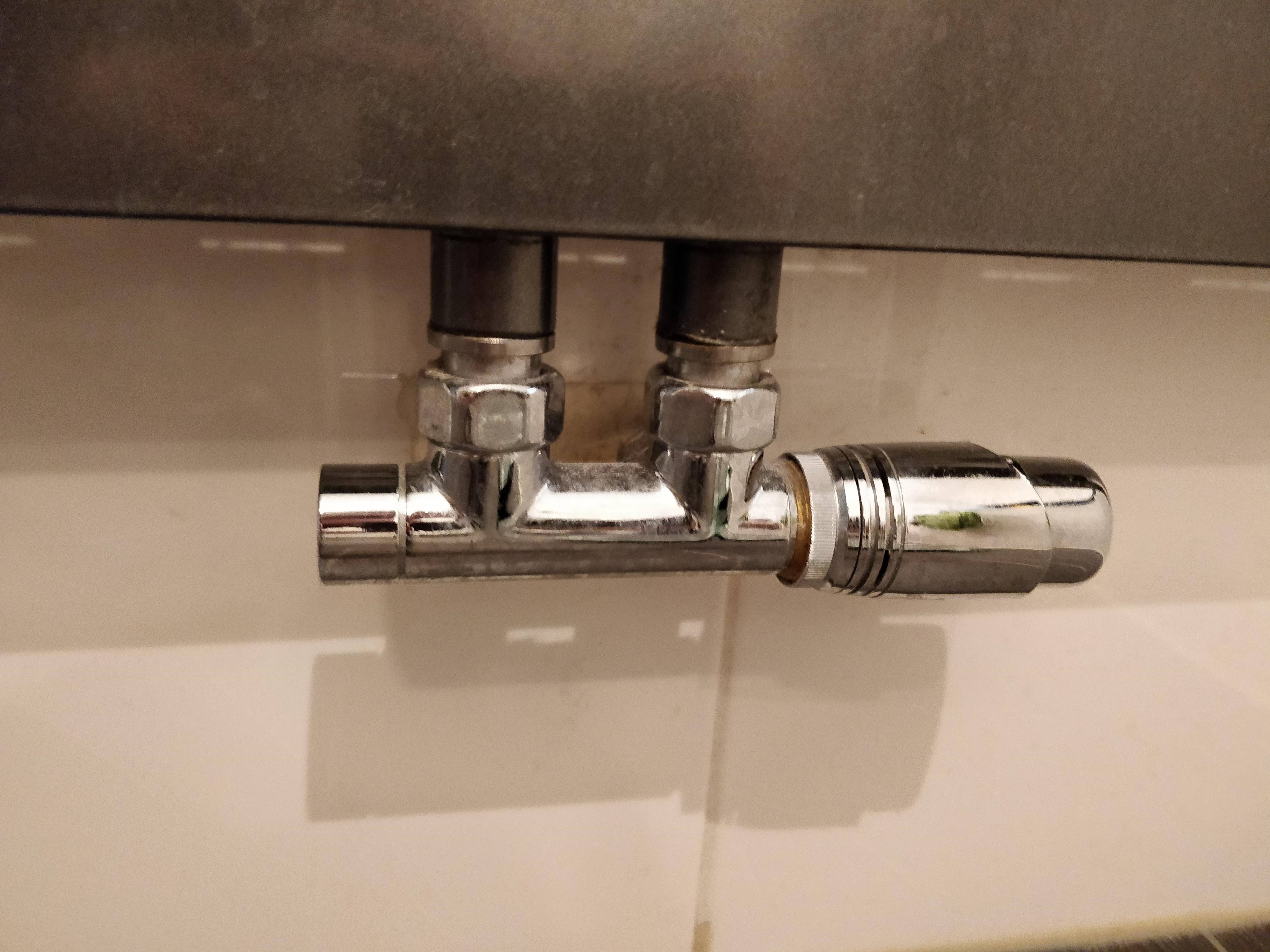

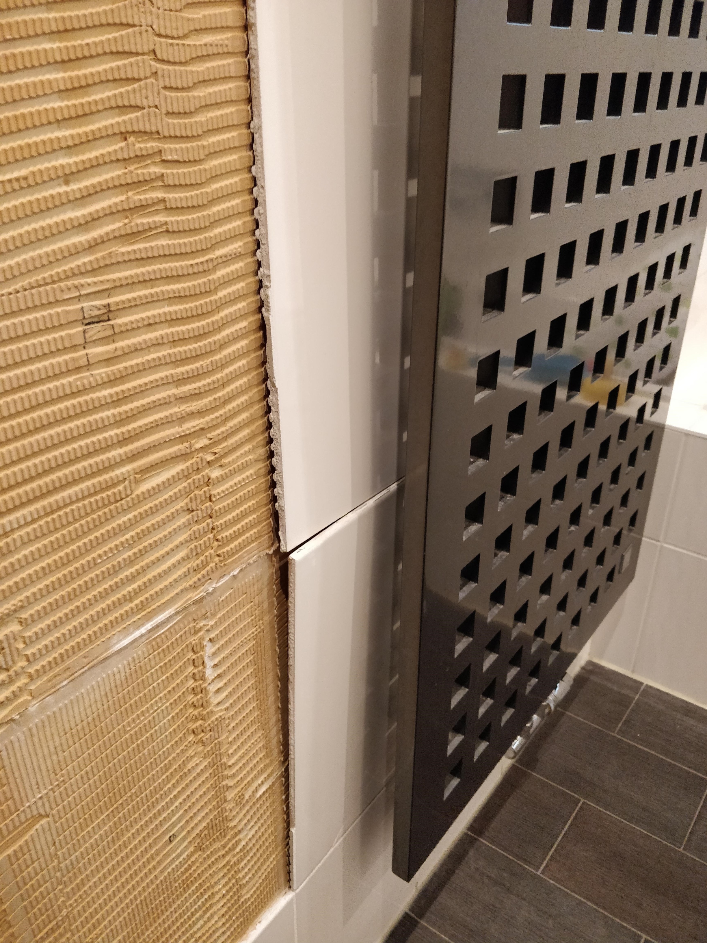

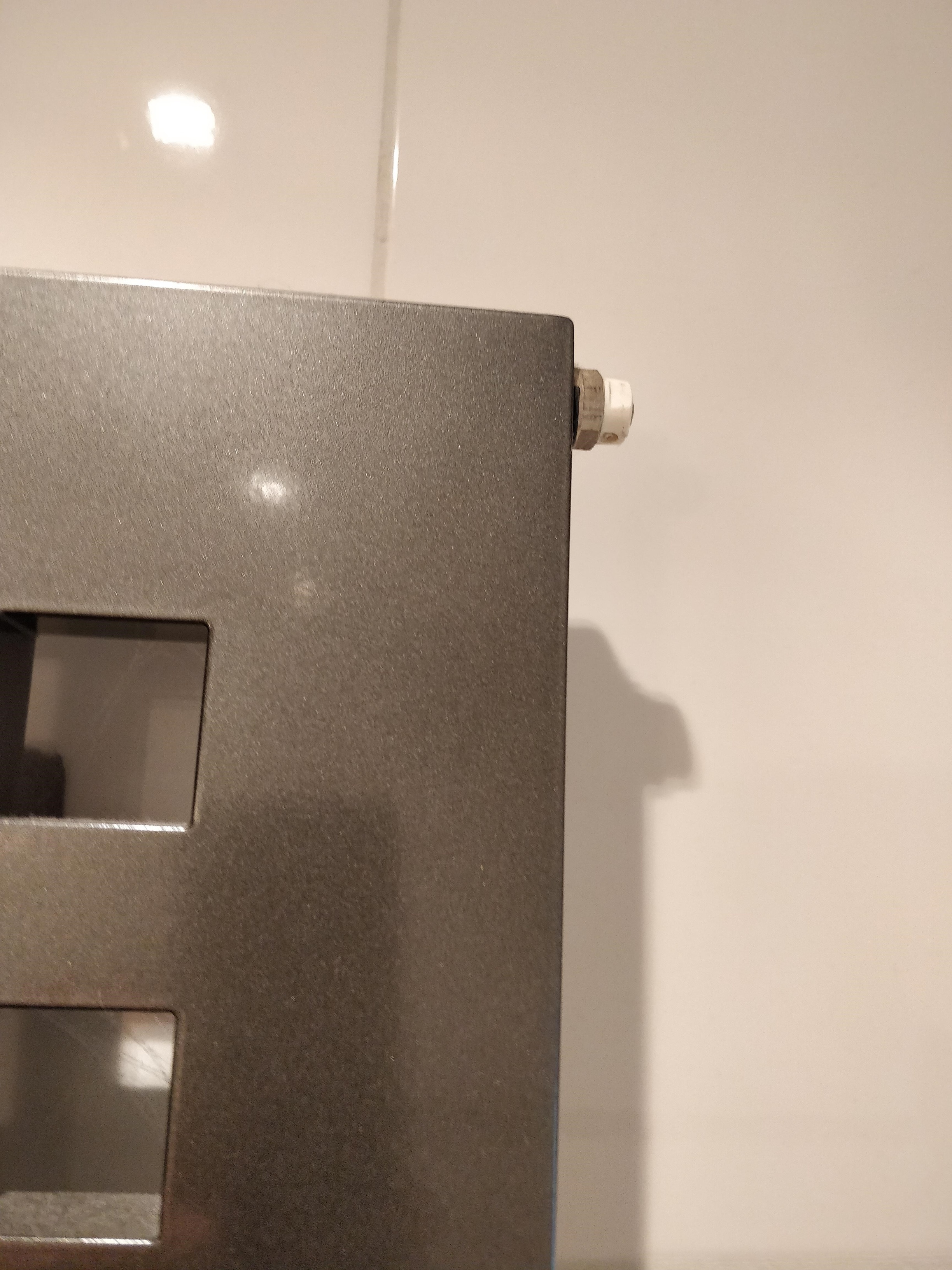

Bij ons in de badkamer komen zomaar ineens de tegels los van de wand :/
Jaren niets van gemerkt, maar blijkbaar heeft er toch al die tijd spanning op gestaan en nu komen tegels dus gewoon naar voren. Na los halen blijkt er gelukkig geen vocht achter te zitten.
Nu wil ik het weer netjes terugzetten, met een iets dunnere voeg denk ik om de spanning eruit te halen. Maar om het goed te doen moet de radiator er af. Ik denk dat daar de spanning ook achter vandaan komt.
Ik vroeg me af hoe ik dat nu moet doen. Als ik het goed begrijp heeft deze een voetventiel en hoef ik niet heel het systeem af te tappen, klopt dat?
En wat is dan het plan? Imbus links op het onderblok dichtdraaien, radiatorkraan dichtdraaien en dan?
Ik zie geen aftap kraantje...alleen een ontluchting rechtsboven?
Wat foto's ter illustratie:
Afbeeldingslocatie: https://tweakers.net/ext/f/dlLgNhY17BOJN78mcS5hPijZ/thumb.jpg
Afbeeldingslocatie: https://tweakers.net/ext/f/goSrcyMhG3k4k5is70TofOBz/thumb.jpg
Afbeeldingslocatie: https://tweakers.net/ext/f/Ancrv2ABDuBSofR9gzZ7ubAM/thumb.jpg
Afbeeldingslocatie: https://tweakers.net/ext/f/QBTBpzTPMdvEaT6pUVyfWzCu/thumb.jpg
Move along people. Nothing to see here.
  • Fanatic_FS
  • Laatst online: 22:13
Bak eronder, wartel losdraaien en ontluchter open.

evol schreef op zondag 8 december 2019 @ 17:27:
Links zit een inbus. Die draai je dicht. Vervolgens radiator kraan dichtdraaien. Dan haal je de radiator los. Uit de radiator zelf komt nog water lopen dus dat opvangen of, gezien het een badkamer is, laten lopen.

Ik zou wel echte tegellijm (cement basis) gebruiken, dit lijkt op van die pasta lijm. Misschien was die al was te oud ofzo?

zonoskar schreef op zondag 8 december 2019 @ 23:31:
Wat is er mis met een pastalijm voor de muren? COBA en Forbo hebben prima lijmen hoor. :)
Vloeren moeten inderdaad met cementlijm, maar de muren met pasta kan echt prima.

KillaZ schreef op maandag 9 december 2019 @ 09:52:
Goed dat je het zegt... In het vorige huis m'n wc opnieuw getegeld met pasta, aangezien mijn gedachte was dat dit altijd de goede mix zou zijn. Maar dit is een goed punt...
  • KillaZ
  • Laatst online: 19:13
Elke goede badkamerzaak zal dit ook benoemen, maar pasta lijm kan dus geen grote druk aan en heeft lucht nodig om te drogen. Vloertegels laten dit veelal niet voldoende door waardoor je lijm te lang nodig heeft om te drogen.
Een cementlijm hard uit door de chemische reactie en kan veel druk aan en is daarom geschikt voor je vloer.

KillaZ schreef op maandag 9 december 2019 @ 10:05:
Ik heb bij mijn badkamer destijds netjes een Coba cement en pasta lijm gekregen.
Ja, als je bij de bouwmarkt ff een doosje tegels haalt om dat vloertje te doen melden ze het er helaas niet bij ;)
Ik zou het oude vergaande dampopendoek wegsnijden, en nieuwe plaatsen.
Ik heb het op deze manier gedaan:
Afbeeldingslocatie: https://www.mupload.nl/img/q8cthad5m422.jpg
Op de kepers een dunne (11mm) dwarslat waar je dampfolie onder komt.
Daartussen wel afdichtingskit. anders heb je het niet luchtdicht
[ Voor 3% gewijzigd door barry86 op 09-12-2019 15:53 ]

barry86 schreef op maandag 9 december 2019 @ 15:51:
Lijkt me een goede oplossing! Volgens mij noemen ze dat een ersatz-onderdak?
Dus als ik het goed begrijp:
- 11mm vuren tengels monteren op constructie (in het midden voor afschot);
- Nieuwe dampopen folie plaatsen en dit vastmaken met nietjes en lucht- en waterdicht maken met kit;
- Afwerken met 11mm vuren tegels aan weerszijden van de kepers zodat het folie goed strak zit.
Welke kit heb je voor dit doel gebruikt?

Falzer schreef op maandag 9 december 2019 @ 16:08:
deze:
https://www.amazon.de/dp/...fRID=V4D5Q1P7QM9XGZSSF5CC
Er zijn vele soorten en merken. Maar deze is er voor gemaakt en prijsgunstig.
Is een soort vloeibaar rubber wat kleefvrij wordt, maar wel 'vloeibaar'blijft.
Verder heb ik ff snel een tekeningetje gemaakt:
Afbeeldingslocatie: https://www.mupload.nl/img/nri3qp.jpg
rood = vl.rubber
blauw = dampscherm
bruin = vurentengel van 11mm
groen = nieten of schroeven.
Ohja, in het midden had ik een extra lat geplaatst voor de ventilatie tussen de dakpannen.
En vurentengel is niet perce nodig. het rubber dicht ook al af.
Maar met die tengels kun je de boel mooi strak trekken en het druk zo hard aan dat het vl.rubber mooi wordt verspreid.
[ Voor 32% gewijzigd door barry86 op 10-12-2019 13:36 ]
  • nokiaan958GB
Sorry, ik zie hier de logica niet van in.
Je gaat de kant afkitten die dampopen moet zijn........
Volgens mij moet je juist de dampwerende kan zo dicht mogelijk maken.
Als je in deze situatie gaat isoleren dan kun je gewoon pir-plaat gebruiken en heb je geen enkele folie nodig. Er is is geen eens dakbeschot wat kan gaan rotten :+

nokiaan958GB schreef op maandag 9 december 2019 @ 21:43:
Zat ik ook al aan te denken. Want ik vraag me af hoe de folie aan de koude kant eruit ziet als de warme kant al half vergaan is nu...
Lekker pir erin, de kieren dichtpurren, afsnijden en daar mooi aluminiumtape overheen plakken. Done.

  • skai21
  • Laatst online: 28-09 10:54
Beter laat als nooit zullen we maar zeggen, Ik zou nog even op mijn ladder klimmen en kijken wat er op onder mijn pannen zat.
Dat heb ik gedaan, iemand enig idee wat dit(behalve smerig) is:
Afbeeldingslocatie: https://gmevoq.ch.files.1drv.com/y4mI4TNpy06nIJBhvIzaqoW2MptlEi-SS09zYG2nyrW1bWu4mM8XpOj6zKP80jZueUWrb2lKltoGaFd1OU0w_Xk89pfuwJl7V5gayiVGOaU8-m-8Tptwp-M_zwkBEKQr3NaSArHo91jSgbvmIAiAcYCm5jzHm9Ur8OmaWJ_54jdUuwMqJVfYU7AECXgO0hNElKFjvQY11kcVARifZY5foatyw?width=1024&height=768&cropmode=none
Afbeeldingslocatie: https://szxx2w.ch.files.1drv.com/y4mepE_-bSeFci7hHEmKJFUxg4yNaJvXh-MkmYopiy6N6UTl-w7jxg-L5SVhD60tbFldaWLTiE7Jo8y5NF7E_sMHbkgKPMQU1g9jAVUfoDBYRih3HEuslAr09NPkoLcRtChm8yFaa93Wz-kQQ-quBKXjexN3d7Vl_KfEFOHaZo5Aq1HHyRnJ49IVOVSZa1r-leOK0txe7OK8Nacxy1oy0DcRA?width=1024&height=768&cropmode=none
Kan het niet echt koppelen aan een van de folie's die nu gebruikt worden, en ik weet niet precies wat er gebruik werd in 1973 :) Het zijn twee lagen met er tussenin een soort van Vlies / draad om het stevig te houden.
Het ziet er redelijk dampopen uit. Maar hier is vast iemand die het kent :)

@skai21, het ziet er prima uit imho, ook gezien de natte (afgelopen) dagen ziet het stof er mooi droog uit. Die plekken in het hout zijn denk ik kringen ten tijde van de bouw. (dus in de open bouwfase nat geworden) en de kringen blijven zichtbaar
Edit: Product lijkt me een gewapende spinvlies
[ Voor 9% gewijzigd door Jelte,89 op 10-12-2019 10:37 ]

Jelte,89 schreef op dinsdag 10 december 2019 @ 10:36:
Ik ben zelf ook wat aan het zoeken gegaan, het zou ook Bitumenpapier kunnen zijn.
Dat zou niet Dampopen zijn, als het gewapend Spinvlies zou zijn is het wel Dampopen :)
Met gewapend spinvlies zou ik denk ik aan de binnenzijde gewoon volledig Dampdicht kunnen werken toch?
In ons huis, ook uit 1973, zijn "stramit" platen gebruikt.
Stramit
Vet goede isolatiewaarde :D
In feite een laag papier, dan een laag samengeperst stro en dan weer een laag papier. Ik zie dat jij het over een vlies/draad hebt, heb je daar geen foto van?

Ik weet dat nog van toen ik mijn dakramen in mijn grote zolder gezet heb.
Daar heb ik in dat laten zagen, en toen moest ik het opruimen :)
Bij mij is het wel echt gewoon normaal dakbeschot, met daaroverheen onder de panlatten die "folie"
Heb helaas geen foto meer van het spul los.

zandpaddo schreef op dinsdag 10 december 2019 @ 10:29:
Er zou wel iets ruimte tussen moeten zitten ~1-2cm, maar dat zou met aanduwen natuurlijk verkeerd kunnen zijn gegaan. Er zit iig niets tussen wat de afstand borgt. Ik snap iig je gedachtegang: Zo zou de isolatie vocht van buiten aan kunnen trekken via het hout (sponseffect) en alles dus veel langer nat blijven
Ik denk dat ik de vloer van de vliering (bovenzijde) maar eens los moet schroeven, dan geeft wel eerste inzicht of het alleen lokaal is of dat het hele geisoleerde beschot nat is.
Juist, de ruimte tussen isolatie en hout is om het hout te laten drogen.
Ik heb zelfs een aantal gaten in het dakbeschot gemaakt om achter het hout te ventileren.
Zodra je isolatie tegen het hout aan drukt zal het niet goed drogen.
Tsjah iedereen doet het op zijn eigen manier.
Gekozen isolatiemateriaal is vaak gebaseerd op tijd of geld.
In iedergeval is de juiste opbouw bij isoleren met isolatiewol een dampdicht scherm aan de warme zijde en een dampopen scherm aan de koude zijde.
De kit zit er om alle kieren en naden af te sluiten.
Bij regendoorslag of lekkage van buitenaf heb je bescherming van het dampopenscherm. Maar als de randen niet zijn afgedicht lekt het daar langs en heeft het allemaal geen zin.

Sylver84 schreef op donderdag 12 december 2019 @ 09:42:
Huis uit 1920 gekocht, oud drugs pand, gevalletje volledige renovatie.
Alles is verrot, aanbouw staat op 4 lagen 30/30 tegels, verzakt op meerdere plekken, dak van de uitbouw lekt als de Niagra watervallen.
5 lagen vloer en vanaf laag 3 zakte je er al doorheen met een volle kruiwagen.Balken verrot, open gasleidingen, loden leidingen gebruikt tbv electra, doorgestoken naar de buren. Bij het verwijderen viel de stroom bij de buren weg, desalnietemin geen spanning op de pijp.....
Boven verdieping was voorzet wand voor voorzet wand, dik 40 cm aan ruimte gewonnen. Alles weggehaald.
Zie de plaatjes.
Ik hoop dat je dit wist van tevoren en dat de prijs ernaar was? :X

Ja even de wand stevigheid testen, dikke fail
Atlas schreef op donderdag 12 december 2019 @ 12:48:
Niet me eerste huis hahahqha
