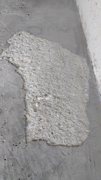

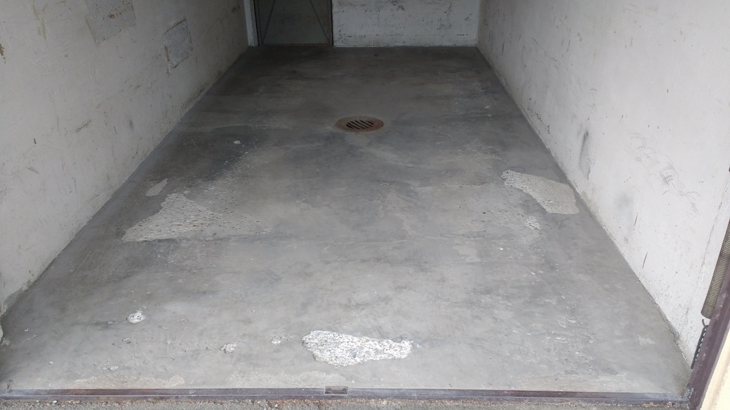

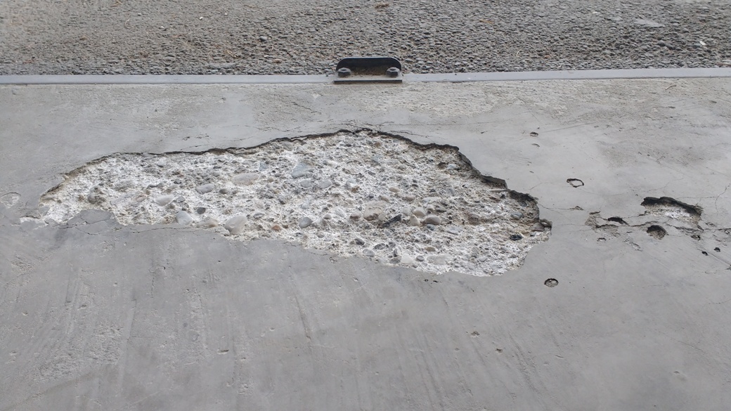

Ik heb sinds kort een garagebox waar de deklaag van de vloer begint los te laten. Deze is vrij dun en kan ik zo afsteken.
Ik wil graag de laag verwijderen en een nieuwe laag aanbrengen. Wat voor product kan ik het beste nemen?
Belangrijkste eis is dat de vloer stofvrij is en makkelijk te vegen is. Mijzelf leek een epoxy coating mooi, maar de huidige vloer loopt licht af naar de centrale put toe.
Het moet dus dik genoeg zijn dat ik de laag kan aanbrengen zonder dat het weg loopt/zichzelf egaliseert.
Een opstaande rand rond de put aanbrengen en een vlakke vloer maken heeft niet mijn voorkeur.
Wat foto's van de situatie:
Garagevloer overzicht
detail 1
detail 2
  • loewie1984
Je kan mijn inziens prima een laag epoxy aanbrengen. Alleen moet het niet zo’n dikke laag zijn dat het zich zelf gaat egaliseren.
Vergeet daarbij ook niet vooraf te primeren.
En breng indien nodig meerdere lagen aan. Dan kan het prima en ook dan werkt het egaliserend tov de vorige laag maar niet egaliserend over de hele oppervlakte van de vloer.

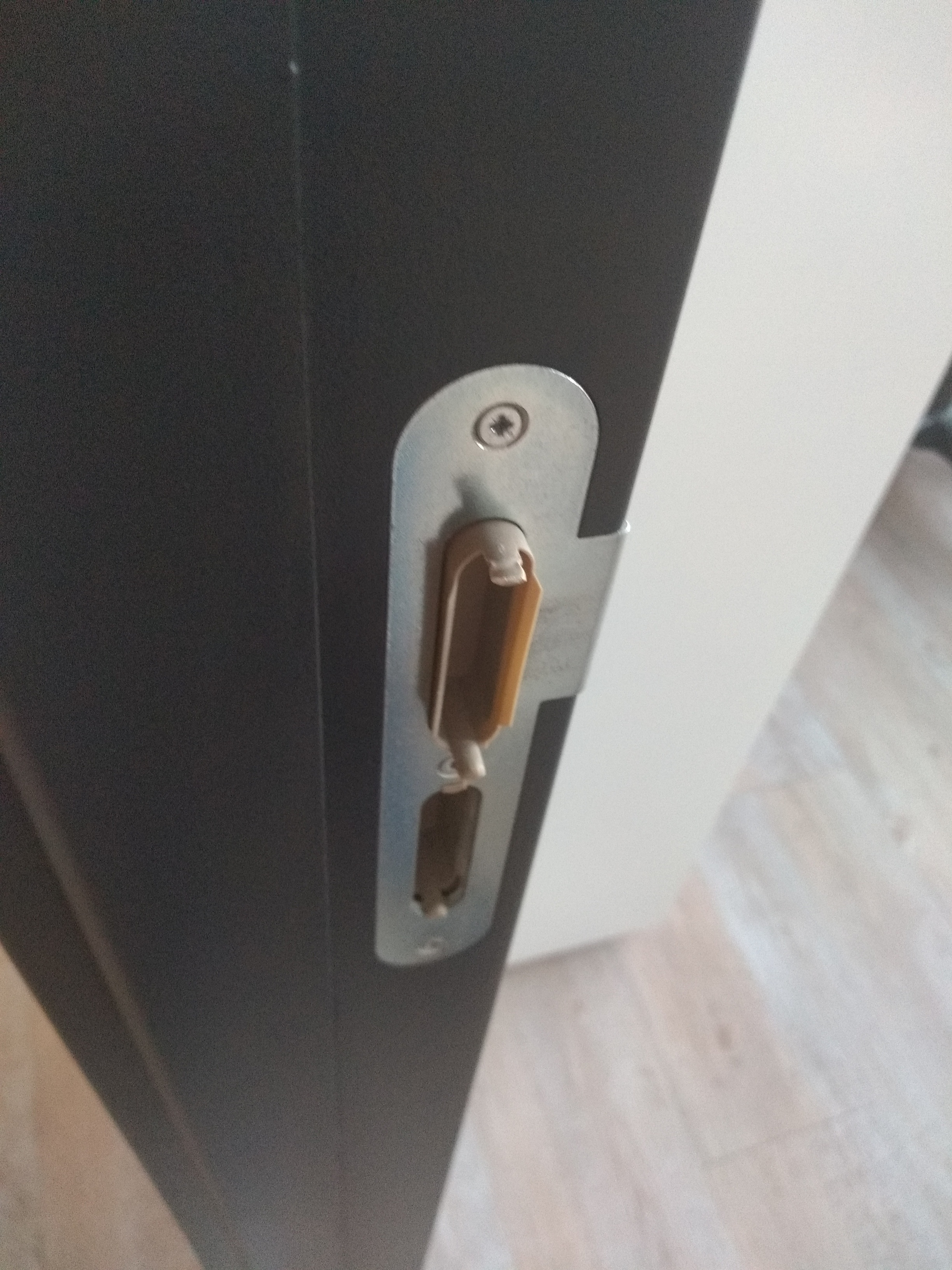

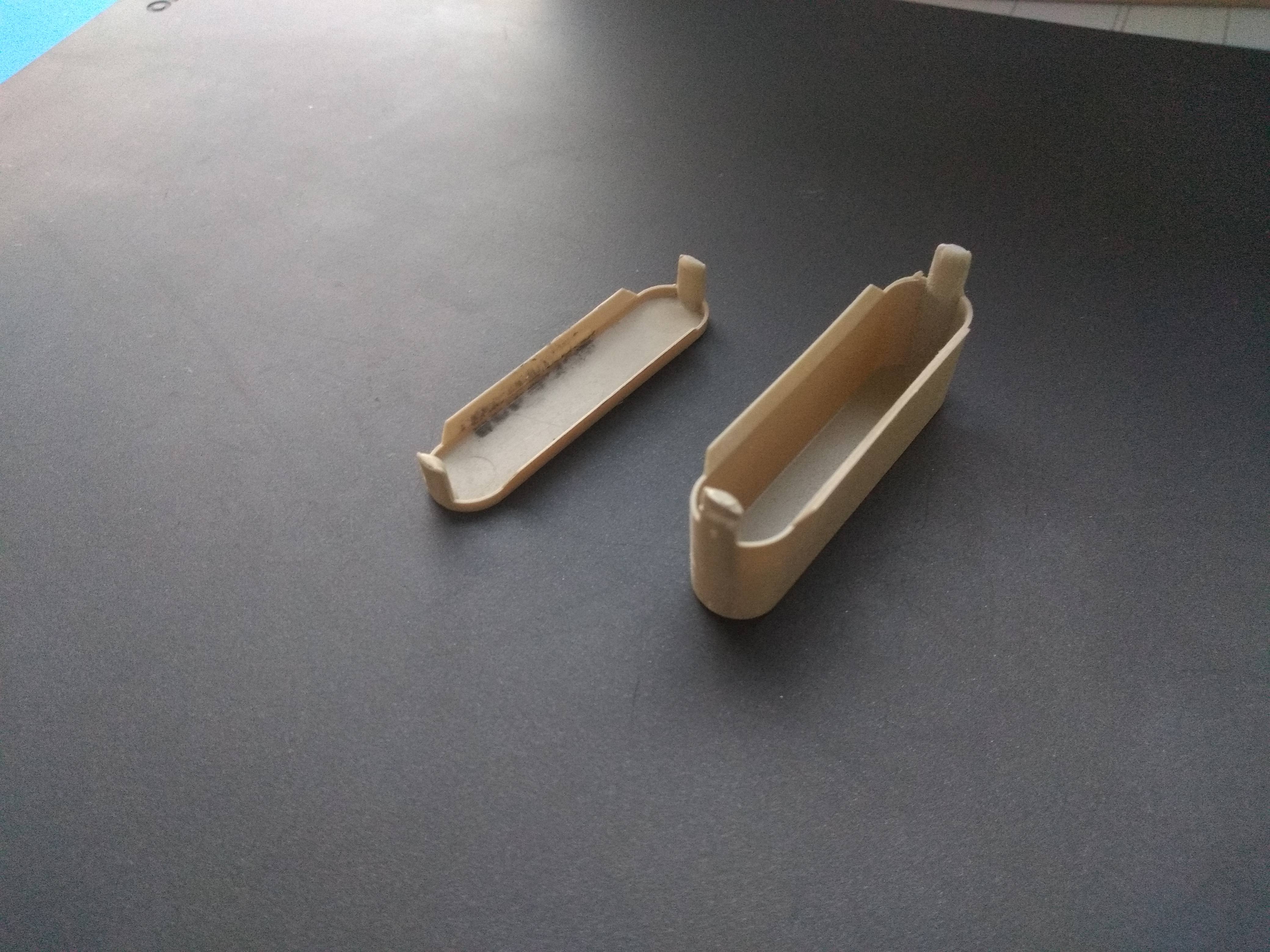

Ik ben momenteel bezig met het opknappen van mijn (mdf) binnenkozijnen. Nu zitten hier in de sluitplaten nette 'cups' in. Hierdoor kijk je niet het (holle) kozijn in.
Echter, deze zijn redelijk vergaan. Ben al aan het zoeken geweest en bij de bouwmarkt en deurenhandel geweest, maar ik kan ze niet vinden.
Gaat om de volgende dingen:
Afbeeldingslocatie: https://tweakers.net/ext/f/dhp5pHP8ZkaoWdckhe3xz5yD/thumb.jpg
Afbeeldingslocatie: https://tweakers.net/ext/f/XdAN0iOIMHGxNpmgC9uEZuCk/thumb.jpg
Iemand enig idee hoe dit heet of waar dit te vinden?

Die is gewoon de smeervloer die los laat, epoxy wil je niet zo dik erop hebben. Alles wat loszit en loslaat afbikken, schoonmaken, en dan opnieuw egaliseren. Daarna de epoxyvloer erover. :)
  • Ko.Kane
  • Laatst online: 14-01 17:33
Verwijderd schreef op zaterdag 30 november 2019 @ 18:11:
Maar krijg ik niet zelfde probleem als ik weer zo dunne smeervloer er in doe? Dat door belasting van auto je het weer aan gruis rolt?
Als ik dikker ga, dan kom ik boven de randen van deuren en put uit. De vloer is aardig grof en op sommige punten lijkt het of de kiezels altijd al door de dekvloer staken.
Ligt eraan hoe je het vermengd, en wat je gebruikt... Als je een soort zandsmeervloer erin doet dan zul je vanzelf weer zoiets krijgen, een goeie cementsmeervloer kan best wel wat hebben.
Sluitkom?

Thanks! Even op gezocht, en dat lijkt in theorie wel de goede term te zijn. In de praktijk zijn dit blijkbaar vaak metalen units voor buitendeuren...
The search continues...

@MikeyMan probeer "kunststof sluitkom"
https://www.groenhart.nl/...kfv-25-30-2/1645-00311224
Afbeeldingslocatie: https://www.groenhart.nl/imagegen.ashx?width=500&height=500&constrain=true&image=https://static.groenhart.nl/images/311224.jpg

In theorie lijkt dat er inderdaad op... Het aanbod is helaas wat schaars :(
Mooi excuus voor een 3d printer misschien?

In onze woning hebben wij een prefab veranda laten plaatsen. Doordat de tuin zo laag is hebben we een fundering van beton laten leggen zodat de hoogte van de vloer van de veranda gelijk is aan die van de woonkamer. De vloeroppervlakte van de veranda is 5mx3m
Ze zouden de schuifdeuren nog bestellen en vandaag plaatsen. Dat is helaas niet doorgegaan want de vloer was niet helemaal egaal en er zou een hoogteverschil zijn van 3 cm bij de plek waar de rails zouden komen.
Hoe zorg ik voor een correcte egalisatie van de vloer?
Kan je over beton weer beton storten om het te egaliseren?
Egaline gebruiken? Vraag me af of dit niet te duur wordt
De hele vloer laten betegelen. Wilden we hoe dan ook doen. Dan kunnen we de boel ook beter egaliseren.

Beton op beton kan, maar zou ik afraden... zeker gezien er 'steentjes' inzitten en die krijg je niet weg bij +-6mm.
Egaline is inderdaad wat je zoekt, maar 3cm kun je niet in 1 keer aanbrengen. Maar hou ook rekening met de dikte van de tegel en lijm.. of komt de rail 'in' de tegel?
Revive the guild!
Zo dun beton storten wordt niet wat. Ook een zandcementvloer heeft vaak een minimale dikte van 30mm. Blijft egaliseren over maar de meeste zijn niet geschikt voor buiten of de tegels in een dikbedmortel leggen .

Is het 3 cm tot onderkant tegel of tot bovenkant tegel? Als het het eerste is dan kan je wel tegels in de specie leggen, maar als het tot bovenkant tegel 3 cm is dan wordt het wel erg dun voor een cementdekvloer.

Egaline is de manier. Er is wel egaline die tot 30 mm gaat in één laag. Nog meer zelfs. Alleen de droogtijd is natuurlijk een stukje langer. Let ook goed op de verwerkingstemperatuur van het product. Als het koud en vochtig is kan het drogen relatief lang duren.
