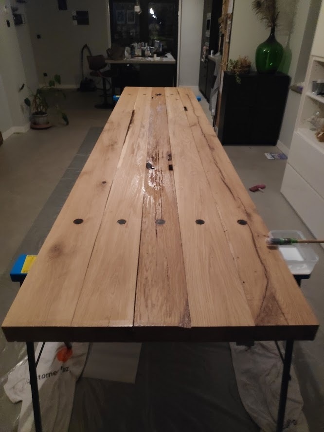

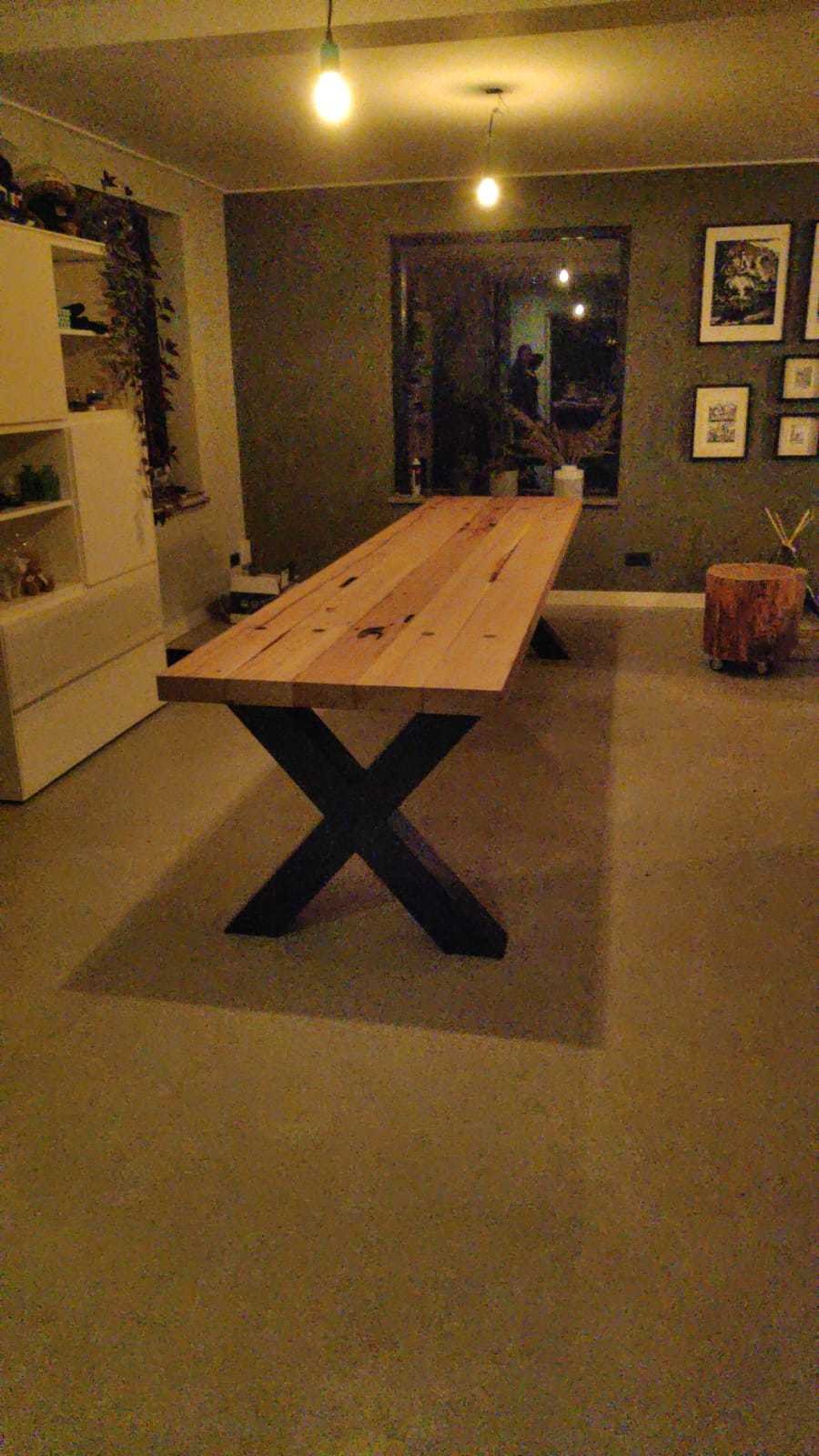

Kleine update van mijn kant voor wat betreft de eettafel.
Afgelopen weekend een tweede poging gedaan om met giethars te werken, besloten om dit idee te laten varen. Er kwam steeds van alle kanten giethars uit de tafel lekken en heb daarom de moed opgegeven.
Ik wou ook verder niet teveel aan het hout morrelen omdat het natuurlijk om duur hout gaat. Daarom maar besloten om de tafel met skylt te lakken en de gaten te laten voor wat ze zijn. De gaten die ik zelf had gemaakt met de forstner boor lieten zich goed vullen, echter de kieren tussen de balken en die zijn aangevreten liepen blijkbaar overal en nergens
Ik ben wat teleurgesteld in mezelf omdat ik misschien wat beter had kunnen voorbereiden. Echter wel een wijze les welke uiteindelijk goed is uitgevallen.
Afbeeldingslocatie: https://tweakers.net/ext/f/sVZ3JWNIUSVyYMQUNVQYwNed/medium.jpg
Overigens ben ik dan wel weer zeer tevreden over het resultaat met skylt. Het trekt er goed in en laat het materiaal zijn ware kleur/uitstraling behouden.
Mijn mening: giethars is geschikt als je met een waterdicht geheel werkt. Ik had verwacht dat het "stroperiger" zou zijn, dat het is uitgehard voor het begint te lekken :'( Mocht helaas niet zo zijn.
Op naar een volgende project in ieder geval!
Vanavond de poten eronder en dan op zoek naar eettafelstoelen :F

YaaD schreef op maandag 18 november 2019 @ 16:18:
jammer, maar waarom pak je niet een siliconen kit en kit je de naden aan de onderkant/zijkant ? dan met tape de zijkanten/onderkant "dichtmaken.. en dan kleine laagjes hars/epoxy ? nu klaar maken en zaterdag ochtend beginnen met "gieten" .. als eenmaal de holtes zijn volgelopen kan je netjes rondom zagen/schuren totdat het naar wens is ..

vso schreef op maandag 18 november 2019 @ 17:30:
Die suggestie deed ik eerder, maar toen zei jij dat het de kit zou "opeten" dus ben ik daar niet aan begonnen. Daarnaast zit er toch wel wat kleurverschil in heldere giethars en transparante kit.
Ook geprobeerd om inderdaad eerst in kleine laagjes te gieten, maar toen kwam ik de ochtend erna beneden en was de giethars in de gaten verdwenen of lag alles op de grond. Ik had 800ML gekocht om de gaten te vullen dus de giethars was ook niet eeuwig voorraadig.
Volgende keer beter :)

YaaD schreef op maandag 18 november 2019 @ 17:36:
dan heb je het verkeerd begrepen .. siliconen kit en hars hechten niet aan elkaar als het goed is..
.. zie de kit als een dop in een (was)bak.. / bad ;) De kit trek je er daarna weer vanaf
ja jammer zoals ik zei :)

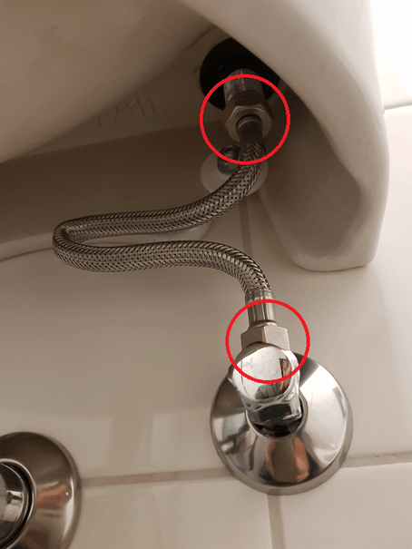

Gisteren de koperen leiding naar het fonteintje in de wc-ruimte vervangen omdat deze lekte. Helaas was de kortste flexibele slang alsnog iets te lang waardoor het begon te lekken boven de koppelingen vanwege de spanning die erop kwam te staan.
Vervolgens een langere slang gepakt maar dan zit er nog een knikje in. Ik vraag me echter af hoe erg dat is? De spanning op de koppelingen valt erg mee nu, en alles is kurkdroog (overigens ook netjes Loctite 55 gebruikt), dus daar maak ik me niet zo'n zorgen om.
Ik ga me er niet meer aan wagen om de slang/leiding te vervangen want het is een ontzettende *** plek (bovenin) om bij te komen. Enige wat nog zou kunnen is om een knie te plaatsen bij de onderste koppeling zodat de leiding van links aangesloten kan worden ipv bovenin (dat vermindert dan wellicht de knik). Of gewoon zo laten? Waterdruk is prima overigens. :)

TommyGun schreef op dinsdag 19 november 2019 @ 11:08:
Kan je niet een ''rondje'' maken met de slang?
Beetje zoals hier de te lange draden zijn opgerold.
Heb je Loctite gebruikt bij het monteren van de slang? Dat hoeft helemaal niet. Normaliter monteer je deze slangen met een rubbertje. Je draait ze handvast aan en geeft ze een slagje extra met de sleutel en dan is het klaar.
Wat je zou kunnen doen is het kraantje proberen op een andere positie te monteren (op 9/10 uur ipv. de huidige 12 uur).
Onderste los halen, lus erin doen zoals hierboven ook gemeld wordt en weer vast maken. ;)
Loctite is inderdaad overbodig zoals @Exigence meld.
  • TommyGun
  • Laatst online: 05-10 09:56
TommyGun
Stik er maar in!
@Exigence Ja, op de schroefdraad gedraaid van de fonteinkraan en het kraantje. Kan dat kwaad?
Aan het draaien van het kraantje heb ik nog niet gedacht, maar ik ga eerst eens proberen om die lus erin te krijgen. Thanks ook @Ernemmer @DoeEensGek

TommyGun schreef op dinsdag 19 november 2019 @ 11:41:
Als hij waterdicht is kan het geen kwaad. Dan is het meer teveel van het goede. ;)
De verbinding wordt afgesloten door het rubber, het water komt dus normaliter nooit bij het schroefdraad.
Kan geen kwaad, maar is ook compleet overbodig. Schroefdraad doet niks met de dichting. Heb je er wel een rubbertje tussen? Want dat moet wel.
De onderste aansluiting draaien naar '9 uur' ?

Exigence schreef op dinsdag 19 november 2019 @ 11:45:
Ik meen dat dat rubbertje ingebakken zit? Heb het niet heel helder meer voor me, maar anders was het allang nat geweest toch 8)7
EDIT; ziet er zo uit; https://www.sanitairsuper...lengte-60-cm_img_03_5.jpg
[ Voor 18% gewijzigd door TommyGun op 19-11-2019 11:49 ]
  • Exigence
  • Laatst online: 05-10 16:12
Exigence
dnkroz
TommyGun schreef op dinsdag 19 november 2019 @ 11:48:
Vaak zit er inderdaad een rubbertje ingebakken, soms niet. Anders heb je grote kans dat het al lang nat was geweest inderdaad. Tenzij je het knetterstrak hebt aangedraaid en het nu metaal op metaal afdicht.
Edit: ja, ingebakken, geen probleem. Volgende keer geen loctite gebruiken, scheelt je veel werk ;)
[ Voor 9% gewijzigd door Exigence op 19-11-2019 11:50 ]
  • TommyGun
TommyGun
Stik er maar in!
Exigence schreef op dinsdag 19 november 2019 @ 11:49:
Nee wel aangedraaid met een sleutel maar niet te vast, al was dat met de loctite natuurlijk lastiger. Dus zal dat vanavond eens opnieuw doen (onder in ieder geval) zonder loctite en dan handvast + slagje. Hopelijk is dat voldoende.
[ Voor 15% gewijzigd door TommyGun op 19-11-2019 11:54 ]
Op Youtube volg ik een aantal meubelmakers die regelmatig aan de slag gaan met giethars (aka Epoxy). Wat ze altijd doen is de onderkant dichttapen met alu-tape of goede schilderstape. Vervolgens het gat volgieten en met een brander of föhn de bubbeltjes eruit halen.

  • YaaD
  • Laatst online: 05-10 14:51
chrisborst schreef op dinsdag 19 november 2019 @ 12:11:
Alu tape was achteraf gezien inderdaad een mooie optie geweest. Ik dacht echter dat duct tape ook waterdicht was en heb dat voor in de plaats gebruikt. Naja we zijn nu "zover" dat de tafel af is.
Ik heb gister de poten eronder geschroeft en me neergelegd bij het feit dat we geen giethars hebben :)
Laatste foto voor de geinteresseerden:
Afbeeldingslocatie: https://tweakers.net/ext/f/3vIIzoXYgHyHwFkjUVlQzR1I/medium.jpg
Dimensies 80cm x 350cm
bl44t
Onderste los gehaald en Loctite verwijderd. Slang iets anders gelegd en kon 'm er vrijwel helemaal met de hand opdraaien. Slagje of 2 na en klaar.
Niet perfect maar wel beter denk ik :)
Afbeeldingslocatie: http://www.uploader.gamergun.com/files/1/20191119_173736_thumb.jpg
  • _Brake_
  • Laatst online: 10-09 11:06
Veel beter zo!

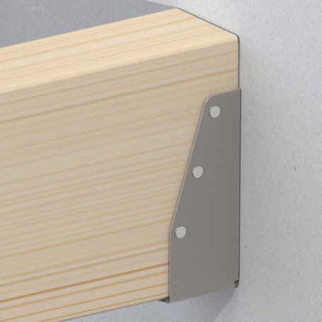

Afbeeldingslocatie: https://discountoffice.nl/productImages/74/large/THR-1029973-1.jpg
Deze dopjes plak je op een schroef die op het hart v.d balk zit, (druppetje seconde lijm oid) kortom een niet super opvallende refentie punt als je later nog iets op wilt hangen en niet alleen op gips wilt vertrouwen.
Tja vanalles

Even over die dopjes, ik snap het praktisch nut niet, elke schroef zit toch in een balk?
(ikzelf schrijf altijd de maatvoering op het gips, en maak dan een fototje)

Jelte,89 schreef op donderdag 21 november 2019 @ 10:09:
Manier van werken .. het is gewoon een referentie puntje, papieren/foto's raak je kwijt (verkeerd gearchiveerd)
Dit is permanent en redelijk onzichtbaar. (kan je meeverven/overheen behangen..)

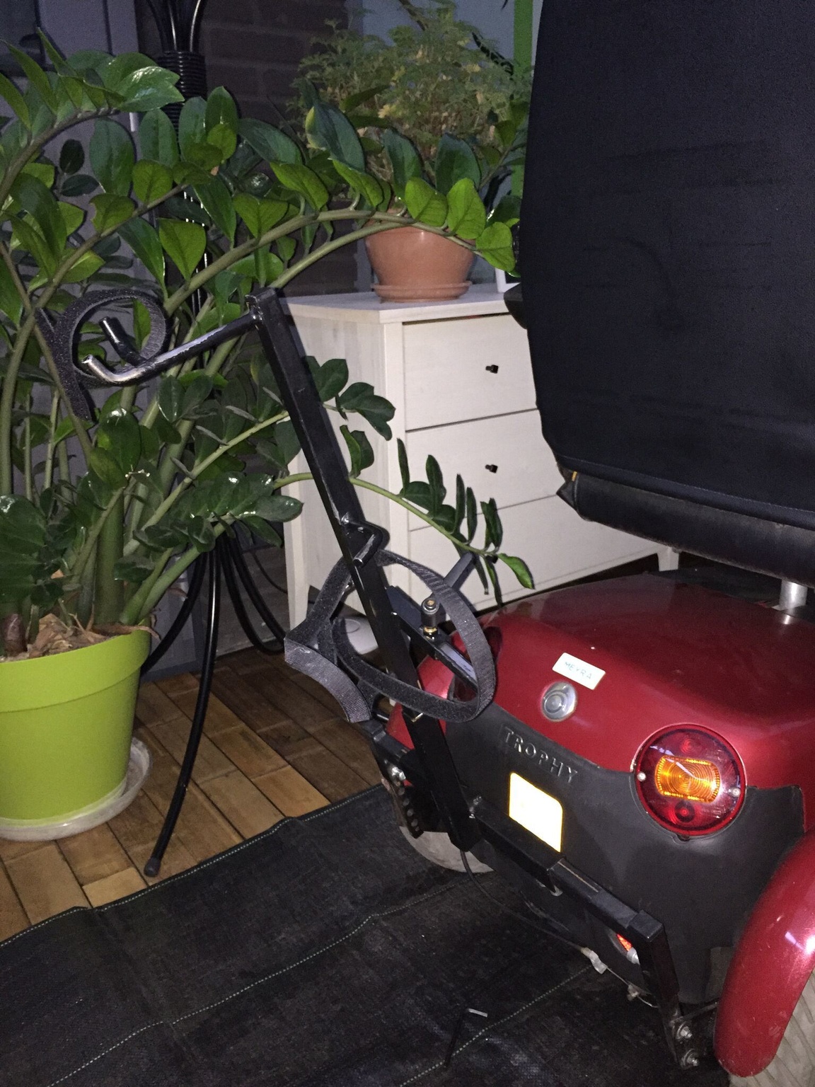

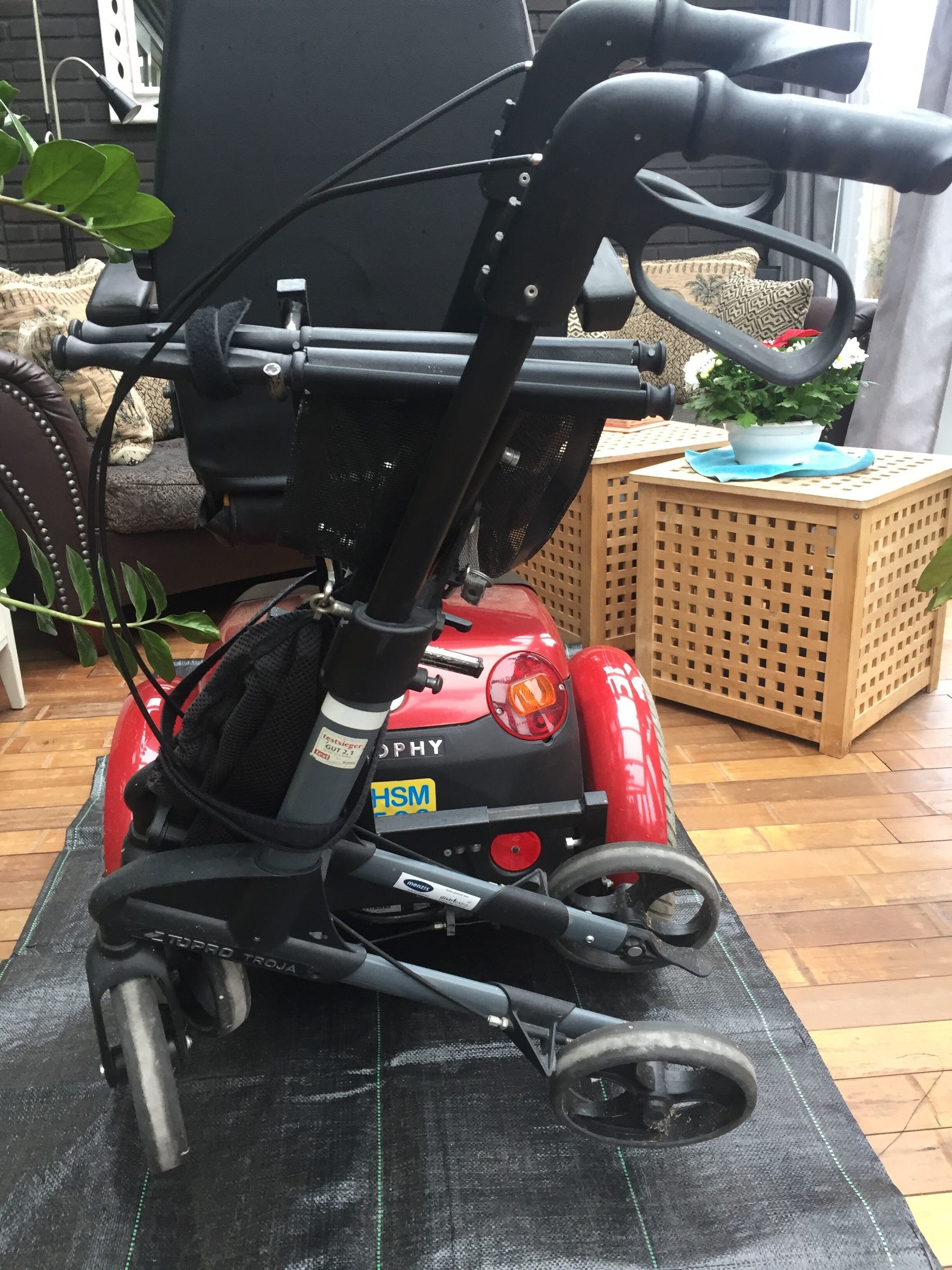

Een goede vriendin van me is spastisch en gebruikt een rollator. Die zet ze met een beugel vast op haar scootmobiel als ze daar op rijdt. Nu wordt ze langzamerhand minder stabiel, waardoor ze niet én kan blijven staan, én de rollator op kan tillen en op de haak van de beugel hangen. Nieuwe hulpmiddelen met een andere insteek zijn werk in uitvoering, maar dat duurt nog wel even. In de tussentijd moet ze zich zien te redden met de huidige middelen.
Iemand goede ideeën hoe ik ervoor kan zorgen dat het bevestigen van de rollator wat makkelijker gaat? Stel je voor dat je dit op hoppend op je linkerbeen met een hand moet doen, zonder iets te laten vallen en zonder zelf om te vallen. Dat hoeft zij natuurlijk niet, maar zij heeft vergelijkbare uitdagingen ;).
beugel zonder rollatorbeugel met rollator

Bo0bz schreef op vrijdag 22 november 2019 @ 13:34:
Sinds we in ons nieuwe huis zijn gaan wonen ruikt het op de badkamer regelmatig niet fris. Nu blijkt dat de sifon in de douchegoot een dopje mist zoals afgebeeld op dit plaatje:
Iemand een idee hoe ik het gat kan dichtmaken met een vervangend dopje of iets dergelijks? Zonde om gelijk weer paar tientjes uit te geven aan een nieuwe sifon :)
Is dit iets?
Sugru

Milmoor schreef op vrijdag 22 november 2019 @ 11:19:
[Afbeelding: beugel zonder rollator][Afbeelding: beugel met rollator]
Lastige om er simpel iets beters van te maken. Toch even twee brainfarts:
Kan je niet aan de onderste stalen frame een horizontale treeplank maken, met links en rechts een opstaande kant. Alles vrij ruim zodat ze de rollator er makkelijk op kan zetten zonder dat exacte plek echt belangrijk is. Op zo'n manier dat de rollator dan gewoon zelf blijft staan. En dan alleen fixatie met klittenbanden, maar dan staat de rollator al stabiel en kan ze beide taken los van elkaar doen.
Of de vertikale delen van het frame verlengen en zo maken dat de uitgeklapte rollator als een aanhanger kan worden bevestig met een fixatie aan de beide vertical poten van de rollator. Dat maakt de boel wat langer en in bochten zullen de wieltjes wat wringen/skidden en slijten. Maar dan hoeft ze hem nooit meer te tillen en uit te klappen, wat me ook wel prettig lijkt met spasmen.

Ik wil een vliering gaan maken op de zolder en wil de draagbalken zo clean mogelijk bevestigen aan de muur. In principe zou ik zulke balkdragers willen gebruiken:
Afbeeldingslocatie: https://lh6.googleusercontent.com/proxy/m8SkNMqt2a81-D0mogZlJOIQRVd87rUI1KeqIaeL-G6h2fNEsRFUlfeWCgxLF1uyxOnkCKuj3EXeXDVZxPuPn3m7HlSkuU-sMKnKBQw=s0-d
Maar ik wil balken van 150x150 en 75x150 bevestigen, daar kan ik deze dragers niet voor vinden. Dragers in deze maten kan ik alleen vinden met 'flappen' naar buiten, dat wil ik eigenlijk niet.
Nu dacht ik gebruik te maken van een hoekijzer waarbij de balk 'in de hoek' wordt gelegd zodat er dus geen hoek uisteekt.
Afbeeldingslocatie: https://www.balkdragers.com/media/Mainpictures/e3ix1.jpg
Is een hoekijzer hiervoor geschikt? En hoe groot/dik zou deze dan minimaal moeten zijn voor een vlieringvloertje (overspanning 3m)? Zijn er nog alternatieven?

@Bo0bz Stukje tape erop, dicht kitten en daarna de tape weer verwijderen? Meeste sifons in de douchegoten hebben niet eens zo'n dopje.
@Milmoor Zou het niet mogelijk zijn om de hanger te laten zakken(kantelen), dan de rollator/looprek te bevestigen terwijl deze nog op de grond staat. Om daarna pas omhoog te gaan. Als de voorwielen van de scootmobiel hoger staan dan de achterwielen komt de haak al omlaag (een stukje). Ik heb geen idee hoe handig je bent.

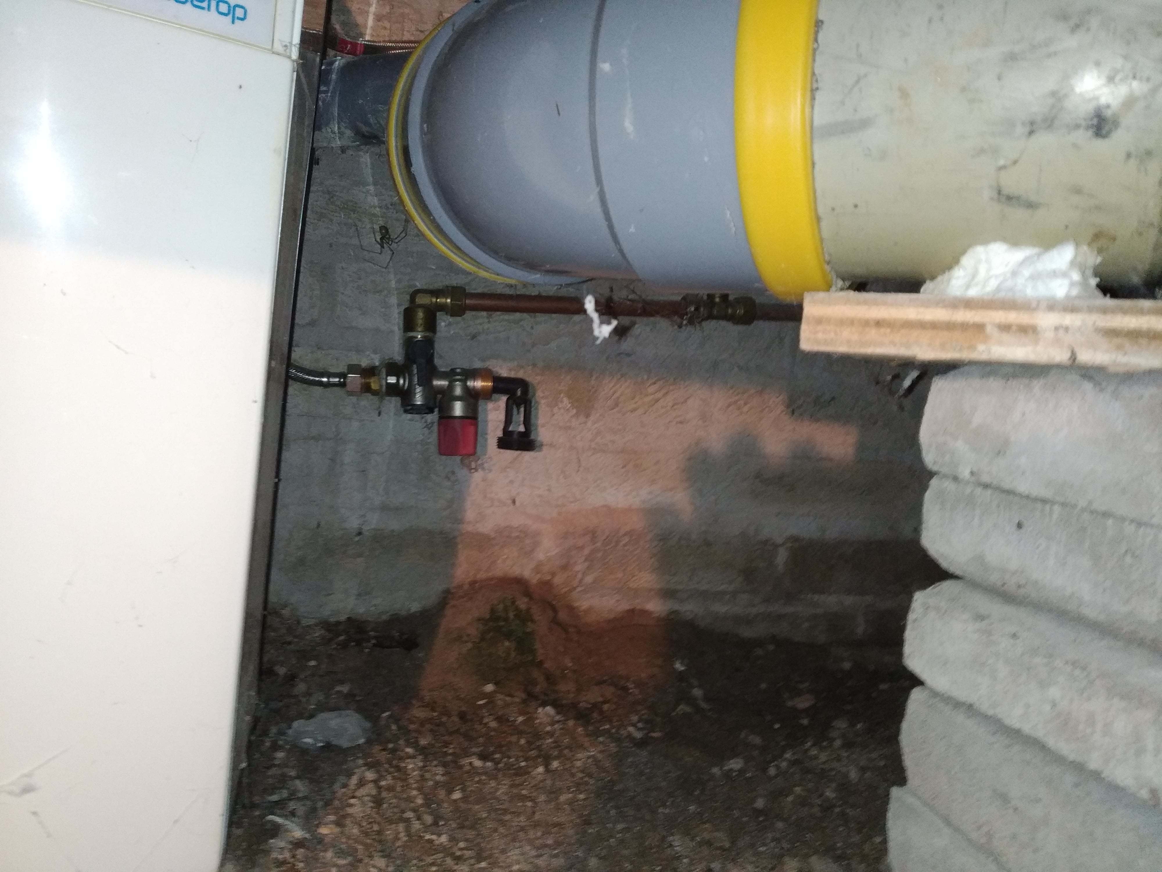

Probleem... ik heb in de kruipruimte een boiler staan en daar zit een inlaatcombinatie.
Nu lekt die gewoon in het zand. Aangezien ik ga isoleren en er zeil op de bodem komt gaat dit niet meer. Maar is deze inlaat nodig? Of zijn er alternatieven? Op zolder zit ook een inlaat combinatie. Maar ik begrijp dat het wel verplicht is bij elke boiler en hij moet vrij dicht bij de boiler zitten. Enige andere optie die ik zie is hem naar het keukenkastje erboven te brengen en daar in de afvoer te laten lopen. Een open aansluiting op de afvoer in de kelder zie ik niet zitten. Dan ben ik bang dat er toch een keer vuil water de verkeerde kant op komt. :/

Cheezus schreef op vrijdag 22 november 2019 @ 21:14:
Die hoekijzers zijn vreselijk sterk(zeker met ril). Het is meer van belang hoe de verdere bevestiging is.
Vergelijk ze maar eens in de bouwmarkt naast elkaar. Materiaal van de balkdragers is schat ik zo de helft van het hoekijzer. Diegene op je foto is dacht ik gespecificeerd op 500kg.
Met zo'n hoekijzer heb ik een poot van een bed aan het plafond gehangen. Met twee man er op springen en er gebeurt helemaal niets aan doorbuiging.
[ Voor 4% gewijzigd door LED-Maniak op 22-11-2019 21:33 ]

LED-Maniak schreef op vrijdag 22 november 2019 @ 21:32:
Ik had nu hoekijzers van 60x60x2 en die lijken toch wel vrij iel. Toen ik toch maar even ging checken wat de draagcapaciteit van zo'n ijzer is kon ik eigenlijk niks vinden, heb jij ergens een lijst waar die 500kg op is gebaseerd? Bevestiging met M8 keilbout in een betonnen muur.
  • LED-Maniak
Cheezus schreef op vrijdag 22 november 2019 @ 21:38:
Veel van die ankers worden in Nederland gemaakt door GB. Kwam ze laatst ook bij de lidl tegen van hun.
https://www.gb.nl/product...onderdorpel-kozijnmontage
Daar kan je tekeningen en van een aantal de specificaties vinden. Wat ze aankunnen ligt aan de richting waar de kracht op staat.
Voor de 90x90x2:
Mechanische sterkte:
Treksterkte capaciteit (Dr pull): 1,16 kN
Druksterkte capaciteit (Dr pusch): 6,79 kN
Afschuifsterkte capaciteit (Dw): 2,86 kN
Ze zijn goedkoop te vinden bij toolstation(90x90x2.5 voor 80 cent). Samen met veiligheidsankers(onder de 50 cent stuk bij toolstation) heb ik die in beton bevestigd.
Jammer dat ze geen specs hebben bij de balkdrager, die je op het plaatje hebt komt bij hun vandaan. Is maar 1.5mm dik staal(maar uiteraard net een andere constructie die het sterkte geeft).
[ Voor 18% gewijzigd door LED-Maniak op 22-11-2019 21:51 ]
