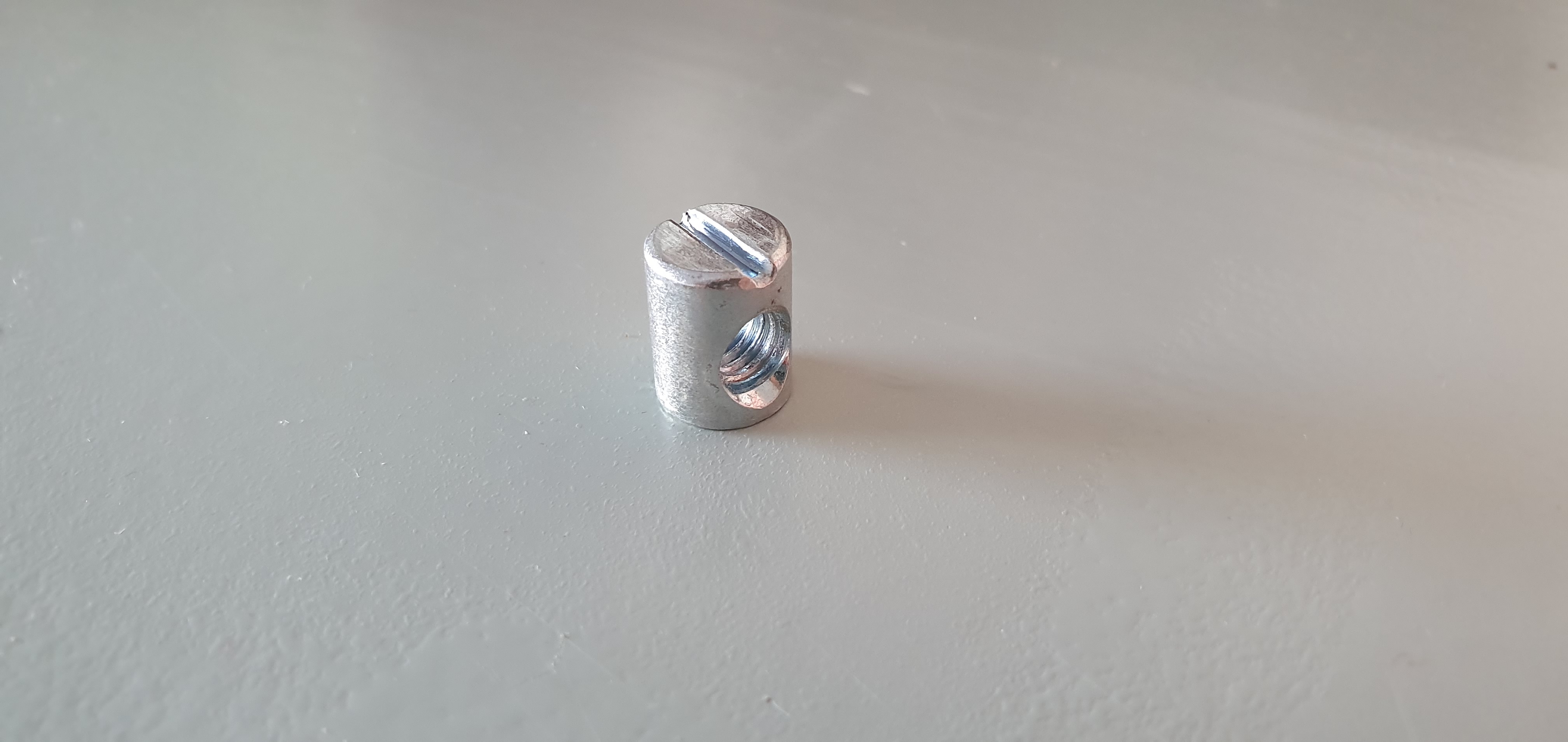

CappieL schreef op zondag 10 november 2019 @ 13:06:
Ik zet net voor mn dochtertje haar grotere bed in elkaar maar mis 1 van deze dingen. Hoe noem je die?
Je steekt ze door een gat en kunt er dab haaks een bout doorheen vastmaken...
[Afbeelding: Wat is dit]
Voor de geïnteresseerden; het heet een stiftmoer

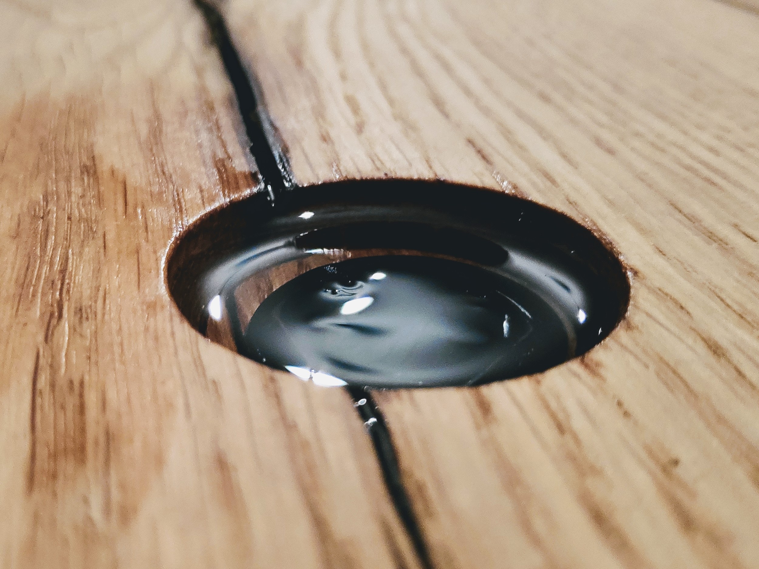

Vandaag een eerste poging gedaan om giethars in de gaten te gieten...
Deels een succes...
Afbeeldingslocatie: https://tweakers.net/ext/f/V4xk5kyXYfej59mBcTcLkKFt/medium.jpg
Ik kwam er gaandeweg achter dat de giethars toch aardig dun is en dus zijn weg zoekt tussen alle kieren.
Ik zoek dus een mooie oplossing om de kieren te dichten. Transparante kit? Ik heb nu met PVA lijm geprobeerd te dichten en dat droogt nu.
Als iemand andere suggesties heeft!

YaaD schreef op woensdag 13 november 2019 @ 20:58:
Deels een succes...
Erhm zeker niet op Youtube gekeken hoe anderen dat doen ??? .. .er zijn legio DIY tafel epoxy filmpjes zoals ik je volgens mij geadviseerd heb ... nu ja wat ik "geleerd heb" zal ik je meegeven
Om je te helpen, siliconen en epoxy schijnen elkaar te "haten" lees hechten slecht aan elkaar. je zou bv een vasiline (potje bij loodgiets spul wellicht), en bekisting van "melanine" (witte spul op spaanplaat planken die je voor paar euro bij de bouwmarkt haalt. kunnen scoren + siliconen kit.
stap 1) je bouwt de "kist" om je tafel heen, iets groter/op maat ..
stap 2) je kit de naden (met ijs/natte vinger oid overtollige kit weghalen)
stap 3 ) met vaseline je tafel insmeren (niet 100% zeker)
stap 4) je tafel erin ..
stap 5) epoxy in lagen .. met goed laten drogen ertussen spul is niet goedkoop
ps vergeet niet de brander er snel overheen te bewegen c.q belletjes te voorkomen door hoog te gieten..
stap 6) eventeel de randen met cirkelzaag netjes zagen/freezen
stap 7 ) schuren indien gewenst
je kan natuurlijk met klemmen en houtlijm/pva de naden proberen te dichten .. overtollig lijm weg halen met natte/vochtige doek.. maar ik durf je niet te zeggen of dit niet verkleuring geeft in je epoxy..
Tja vanalles
Je kan even bij de Polyservice informeren.
Zij geven graag advies.
Zij verkopen alle soorten harsen en verharders voor o.a. botenbouw.
Goede ervaringen mee.
De kieren kan je volgens mij met een transparante thixotrope hars of lijmhars vullen.
Maar zij kunnen zeggen wat en hoe zodat het onzichtbaar is.
En geen idee of je er een gegoten blok van wil maken of dat je het eiken een paar lagen wil geven.
Maar ook daar helpen ze je graag mee wbt mal en materialen of welke rollers en hoe snel na elkaar.

vso schreef op woensdag 13 november 2019 @ 22:20:
Hetgeen waar jij naar refereert had betrekking op het gieten van een "river" table. Dat wou ik destijd voor de salontafel maken. Hier wil ik de gaten die in het hout zitten, opvullen met giethars en vervolgens aflakken met skylt.
Omdat sommige gaten aan de zijkanten van de balken zitten, loopt het er nu via de kieren uit. Je kunt dus goed zien dat het hout niet overal goed is gelijmd en tegen elkaar heeft gezeten. Daar zoek ik nu een simpele oplossing voor.
Teijgetje schreef op donderdag 14 november 2019 @ 01:46:
Had ik inderdaad even kunnen vermelden. Ik wil graag de gaten in het blad opvullen met hars en de rest van het tafelblad met skylt aflakken.
De tafel wordt dus niet volledig bedekt met giethars, anders was ik voor de optie gegaan die @vso voorstelde.
Ik ga denk ik gewoon de naden met duct tape afzetten en maar gieten en de naden mee gieten.
De PVA lijm droogt hier net wit op zag ik.

YaaD schreef op donderdag 14 november 2019 @ 06:28:
ik snap(te) dat je geen rivier tafel wilt, maar met tape hebben ze vaak nog veel minder suc6, (lekkage) ik vermoed dat het komt omdat epoxy bij uitharden warm word. en (tape)lijm + hitte is niet de beste combo.

  • sypie
CappieL schreef op zondag 10 november 2019 @ 13:32:
Was ze zelf ook al tegengekomen, maar hoopte ze nog bij een praxis te vinden. Die is dichterbij.
Mocht je ze nog zoeken: ze heten "dwarsmoeren".

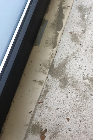

Wij hebben een huis gekocht. Nu ben ik aan het kijken voor het vervangen van de vloer van de benedenbedieping. Langs de schuifpui en raam tot de grond ziet de constuctie er zo uit:
Afbeeldingslocatie: https://tweakers.net/ext/f/Tkx8gXnqNopCDcr1EYDJsmr0/full.jpg
Het stelkozijn (zo heet het geloof ik) zit op gelijke hoogte met de dekvloer. Wat is er voor nodig om overheen te kunnen tegelen (keramisch parket) tot aan de pui?

breinonline schreef op zondag 17 november 2019 @ 08:37:
Niks? Gewoon overheen tegelen. :?
  • breinonline
  • Laatst online: 10:50
breinonline
Are you afraid to be known?
Verwijderd schreef op zondag 17 november 2019 @ 09:22:
Dank. Ja, het lijkt een stomme vraag maar ik was aan het twijfelen gebracht omdat de vorige bewoners het stuk van het stelkozijn hebben bekleed met een soort houten plaat en dan op het beton wel tegels.
  • Beekforel
  • Laatst online: 16:01
Beekforel
Is eigenlijk geen vis
breinonline schreef op zondag 17 november 2019 @ 10:39:
Schuifpui is wellicht later geplaatst?
  • breinonline
breinonline
Nee, dat is vanaf de bouw gebeurd.
