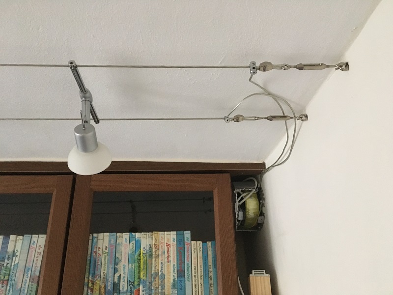

https://drive.google.com/...C3m_ndg_s6jwUhUOjyeSrbWz8
https://drive.google.com/...4Z5UOZZhP7yvO86S1j59651Kd
Dag klussers,
Ik ben zelf een beetje een leek wat zelf klussen betreft, maar ben op zich wel vrij handig (zeker met computers). Echter zit ik voor volgend probleem. De lichtschakelaar linksonder zit klem, en de lamp brandt hierdoor continu. Dit is vrij vervelend...
Maar, aangezien er 4 schakelaars zijn, en er hiervan maar twee in gebruik zijn, dacht ik dit snel even om te wisselen met de kabels. Maar wat er achter de schakelaar hangt kan ik niet aan uit... Het is een constructie die ik nog niet heb gezien. Heeft iemand enig idee wat ik moet doen, om de schakelaar links onder over te zetten naar bv de schakelaar links boven?
PS: Op de foto van de printplaat heb ik de schakelaar verticaal naar beneden gekanteld...

Unrealiac schreef op donderdag 31 oktober 2019 @ 13:03:
Dag klussers,
voor "schakelaar heb je 2 draadjes nodig
1ste = "ground" of Null ( - ) zwart niet verwarrebn met aarde
2de = Postitve( + ) of rode
in dit geval
C = Common (zwart bv)
A, B,C of D is de "rode" alleen omdat je 4 mogelijkheden hebt moet je 1 van de 4 vastschroeven
dus haal ze allemaal los 1 voor 1 totdat de lamp uitgaat ... (test welke draad je moet hebben.) en zet die dan bv NU A
op een andere B, is dit hem niet wissel je hem naar C en zo door ;)

vso schreef op donderdag 31 oktober 2019 @ 13:15:
in dit geval
Dus, de blauwe laat ik steken? (C1?) en met de rest moet ik wat 'spelen'?
Here's to you Nicola and Bart
  • vso
vso
tja...
Unrealiac schreef op donderdag 31 oktober 2019 @ 13:30:
jup deze dingen zijn niet "standaard" en ik denk een handleiding zoeken via google je nog niet gelukt is .. zit er geen naam op de 230v naar 24v transformator ofzo ?
een 230v lamp/schakeling is wel vragen om brand enzo .. maar dat wist je natuurlijk al :+

vso schreef op donderdag 31 oktober 2019 @ 13:49:
Op goede gok, van de eerste keer juist van B naar C geplaatst en nu werken de 2 bovenste schakelaars. Thx :p

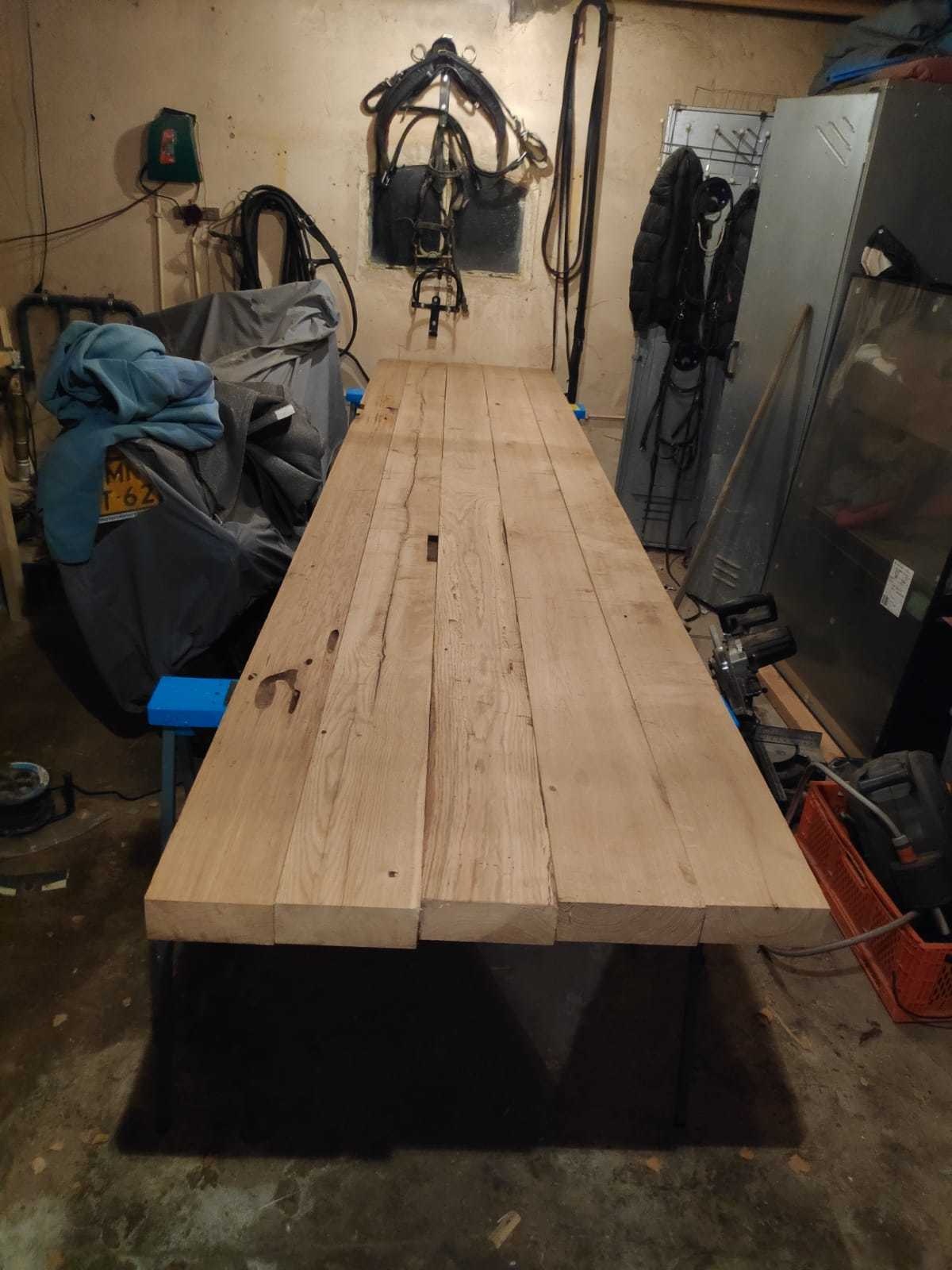

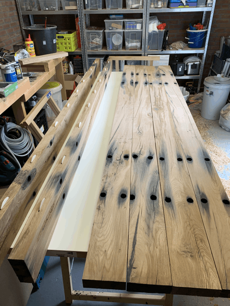

Allen,
Ik heb wat raad nodig voor het volgende:
Ik ga zelf een tafel maken van wijnpersplanken en zit met het volgende dilemma
De tafel bestaat uit verschillende planken van ca. 3,5cm dik en die moeten aan elkaar worden vastgezet.
Hiervoor had ik bedacht om een gat te boren en die met draadeind te gaan bevestigen
De breedte van de tafel wordt ca. 90/100cm. Je voelt hem misschien al aankomen. Hoe zorg ik ervoor dat alle boorgaten precies zo uitgelijnd worden dat het draadeind er door heen past?
Of zou bovenstaande ook prima lukken zonder draadeind en ze dan koud tegen elkaar vast lijmen?
Overigens ben ik benieuwd of jullie nog suggesties hebben om de bovenkant van het blad volledig vlak te krijgen. Is een schaafmachine hier geschikt voor? M'n pa had het over een vandiktebank en dan per plank door heen te halen.
Wat is volgens jullie de beste methode?
bl44t
  • PaT
PaT
Moderator Mobile
Ja, dat mod
Met die vandiktebank krijg je je planken keurig even dik, stukken makkelijker dan met een schuurmachine.
Wat je gaten betreft, zou je geen boormal kunnen maken zodat de gaten allemaal in lijn komen? Dan hoef je niet in 1 keer door het hele blad.

YaaD schreef op donderdag 31 oktober 2019 @ 15:42:
Allen,
Ik ga zelf een tafel maken van en zit met het volgende dilemma
ligt eraan wat je resultaat moet zijn "beste" is nogal open ter interpertatie..
Je kan met een boorkolom en een boormal bv gaten erin boren voor 10mm staaldraad met 1 "offerhout" wat je gebruikt om je booruitlijning te testen.. het is aan jou of je de bout/wasring verzinkt j/n
de breedte v.d plank is misschien wel een dingetje voor de goedkopere boorkolommen die met een losse boormachine overweg kunnen.
je kan ook de onderkant met een "mal" voor bv een bovenfreesmachine (vandiktebank idee) thuis op 1 hoogte maken. voor dit en voor jou project maar ook @LED-Maniak zouden beiden ook kunnen denken aan een "epox" laag van x mm aan de bovenkant te gieten .. het idee hiervan is dat je een stevige tafel krijgt met de look & feel die je zoekt..
Kijk maar eens op youtube voor "DIY epoxy table" ze gebruiken verschillende tools om dit te bewerstelligen ook "warped" (getorsiede) planken.. komen soms aan bod

  • YaaD
  • Laatst online: 11:03
PaT schreef op donderdag 31 oktober 2019 @ 15:53:
Ja met 1 boor door het hele gat zag ik toch al niet gebeuren. Ik moet inderdaad dan haast wel met een boormal werken om ze allemaal op dezelfde plek te krijgen.
Ik heb wel een kolomboormachine waar dat op zich mee zou moeten lukken. Had ik eigenlijk ook zelf wel kunnen bedenken 8)7
Loop bij een aannemer naar binnen en jank ze voor een paar biertjes bij hem door de vlakbank en vandiktebank. Maar waarom zou je dan wijnpersplanken nemen? Dan schaaf je alle patina d'r toch af?
De reden voor wijnpers is omdat die er in lengtes van 3.5 meter zijn. Aannemers in de buurt heb ik al gevraagd, maar die zitten niet te springen om materiaal van een ander, of hebben het veel te druk.
Wat het resultaat na de vlakbank is, is ook het resultaat waar we naar zoeken. toch enigzins het doorleefde ervan maar toch wel erg netjes.
Allen,
Met bruislijm kun je deze delen prima aan elkaar verlijmen zonder verdere mechanische bevestiging. Dat kan je alleen doen als de delen inderdaad mooi vlak zijn. Dus eerst door een vandikte/4 zijdige schaafbank.

De vandiktebank kan ik je aanraden, de boorgaten met draadeind echter niet.
Ik heb een kameraad van mij geadviseerd exact hetzelfde te doen met zijn buiten tafel van douglas hout.
Ondanks dat je denkt dat de balken recht zijn is het een kriem om de draadeinde er op 3 a 4 plekken doorheen te doen om de werking van het blad tegen te gaan.
Mijn tip zou zijn, afvlakken met een vandikte bank of de balken door een 4 kantenzaag heen laten halen.
Daarna de planken aan elkaar maken met 1 a 2 rijen lamellen met de lamellen frees (noem het biscuitjes).
Ik heb dit nu tweemaal gedaan met eiken en beukenhout en het resultaat is uitstekend.
Zie:
Afbeeldingslocatie: https://tweakers.net/ext/f/AUbIfIuuxJMihrBigjfjTeqX/full.png
Je moet het spul uiteraard wel allemaal hebben, en ik weet niet waar je woont. Maar je kan altijd op zoek naar een goede loonzagerij.

Ik heb nu het hout koud tegen elkaar aan gelijmd maar twijfel nogal of dat wel stevig genoeg is...
Afbeeldingslocatie: https://tweakers.net/ext/f/HloCFSyZmkm4byyrDbmmZRQt/medium.jpg
Het hout was van te voren al door de vandiktebank gegaan en ligt dus vlak tegen elkaar. (niet op deze foto).
M'n vader is er van overtuigd dat het ondanks dat het 200 jaar oud is, het nog krom kan trekken.
Hij denkt dat je met 2 strips aan de onder en bovenkant de boel op zijn plaats kan houden en dat het niet kromtrekt.
Normaal geloof ik alles wat ie zegt, maar ik weet dat hier ook veel experts zitten. Wat zeggen jullie?
Wat denken jullie? Ik heb beide zijden verzadigd met lijm en vervolgens met lijmklemmen vastgezet.

hout in lengterichting lijmen is sterk, zolang het niet gaat bewegen tijdens het klemmen heb je geen biscuits/dominos/duvels nodig. Normaal gesproken is droog hout uitgewerkt. Is het 200 jaar geleden gekapt of was de boom zo oud?

Mooi zo. Ga het inderdaad eerst proberen om zo te monteren en anders met een staal strip versterken.
Het gaat om oude Hongaarse woningen van 200 jaar geleden ( of t is een mooi verhaaltje) en zijn destijds dus ook gekapt.

Hout werkt altijd, maar gezien je alle planken in dezelfde richting hebt verlijmd zal er niet zoveel mee gebeuren. Alles werkt dan netjes in dezelfde richting over de lengte, en in de breedte hebben ze de ruimte. Waar je wel mee uit moet kijken is het verankeren in de breedte. Zo'n stalen strip is prima, maar zorg dat je de gaten voor de schroeven ver genoeg uit uitboort dat ze iets kunnen werken in de breedte.

Verlijming met PVA is inderdaad prima.
Oud hout werkt minder maar het blijft werken.
Een hedendaagse centrale verwarming kan je meubels uitdrogen en laten scheuren. Daarom wordt een luchtvochtigheid van 45-60% geadviseerd en staan heel dure houten antieke meubels vaak in "klimaatkamers" met een constante Lv.
Hout werkt stukken minder in de lengte dan in de breedte.
In de breedte zit/blijft het gevaar van kromtrekken, zelfs als je beide zijden gelijk behandeld.
Nerven die zwellen/drogen worden niet/nauwelijks langer of korter, wel dikker of dunner.
Eenmaal krom/geschoteld heb je een flinke klus om het weer recht te krijgen, zeker bij dik hout, gemonteerd wordt het dan een crime.
Vind je wat leven in het blad prima dan kan je het zo laten. wil je een vlak blad houden dan zal je een strip in moeten frezen waarbij de schroeven ruimte moeten hebben om mee te bewegen (sleufgaten).

Vorig zomer, (4/5/6 maand geleden) een eiken blad besteld bij RTT in Goor, dat was vers gezaagd eiken, zat een scheur in van 10 cm lang, die scheur is nu echt 0.0mm langer of breder... tuurlijk hout werkt altijd, maar hoe is echt altijd de vraag...maar langer/korter word het nooit
@YaaD, je paps heeft gelijk... zoals @Teijgetje aangeeft heeft het met de luchtvochtigheid te maken, hout is bijvoorbeeld luchtdroog wel uitgewerkt, mits je het daar laat... maar regen tast het weer aan enz. enz.
Dank je. Heb je suggesties hoe ik die werking kan opvangen? Ik zat aan strips boven en onder te denken. En dan eventueel door het blad heen met bouten. Of zou met grote schroeven ook volstaan?

Jelte,89 schreef op zondag 3 november 2019 @ 01:13:
@Teijgetje, Hout werkt niet in lengte...
Dat zei ik. Niet/nauweliks langer of korter. ;)
Maar bv in een houten vloer merk je duidelijk ook lengtewerking op.
Ook kan hout in de lengte gaan golven als de nerven niet recht door de plank lopen.
De scheur in jouw blad heeft te maken met breedtewerking, niet met lengtewerking. Als het van te vers hout is dan heb je ook grote kans op collaps, scheurtjes binnenin die pas later doortrekken.
Dat kan heel lang onzichtbaar blijven en in één keer scheuren met een klap/herrie waar je wakker van wordt. Met een klap als een geweerschot.
Hoe hout werkt, in de breedte of in de dikte ligt aan hoe het gezaagd is, dat kun je simpel zien aan de kopse kant.
Joost de Vree en een meubelmaker leggen het simpel uit.
@YaaD
Joost geeft onderaan nog een optie om werking in tafelbladen te verminderen/tegen te gaan.
De meubelmaker geeft ook een voorbeeld om dat tegen te gaan zonder strips.

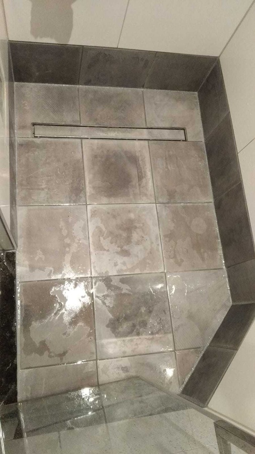

Nou douche vloertje zit er weer in. *O*
Afbeeldingslocatie: https://tweakers.net/ext/f/WAZ6zOb9As8pVAAa1aKIpQWB/full.jpg
Loopt perfect af. Werkt prima. Van het voorjaar nieuw plafond in de wc eronder doen. hier zit de afvoerbuis en zwanenhals van de douche, deze moet nog vervangen voor een normale bocht. Zodat de "zwanenhals" hierboven in het gootje kunnen plaatsen.
Tegels onder tegen de muur plaatsen ging ook vrij simpel. Moesten alleen iets van de muur afschrapen, vloer tegels zijn iets dikker dan normale muur tegels. Eigenlijk viel alles mee. Alleen de ruimte is beetje krap en lastig om in te werken.
Vloerverwarming staat voorlopig nog uit :( . Net nu je hem goed kan gebruiken. Maar die moet nog maar even wachten.

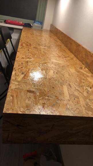

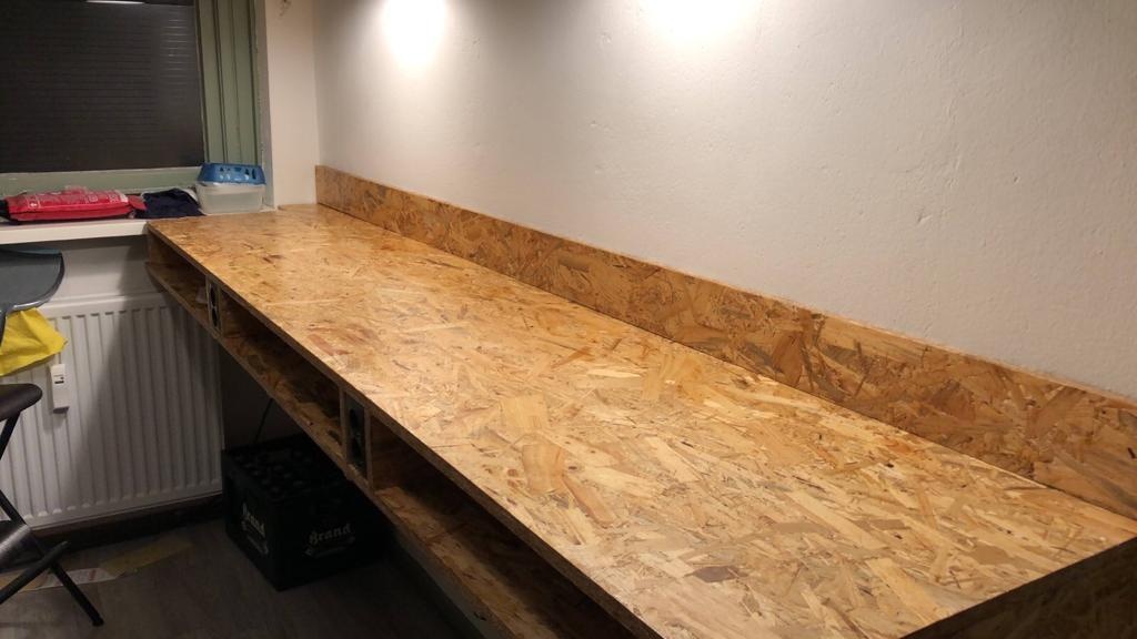

Het is zo ver, ik kan eindelijk beginnen aan mijn hobby kamer / man cave. Ik heb een eerste design gemaakt in Sketchup. Nou kom ik qua indeling erop uit dat het het handigst is een bureau te maken van 3 meter breed en 1m35 diep. Super leuk, maar dat gaat natuurlijk nooit naar boven komen in 1 stuk, aangezien ik naar zolder moet, met dichte trappen en een plafondhoogte van 2m60 (ofzo).
Iemand een idee hoe ik dit bureaublad het mooist (gladst) kan maken? Mijn idee was 4cm beuken en dan stukken van 1m50 lang aan elkaar maken met pocket screws (ik heb geen lamellen frees, zijn die goedkoop te krijgen?). In het midden komt een gat voor mijn digitale piano, welke ik dicht wil kunnen leggen met een plank zodat mijn toetsenbord / muis erop kan.
Onderstel twijfel ik nog, aan weerszijden sowieso aan de muren met een balkje van 5x5cm, in het midden zullen dan poten moeten komen natuurlijk. Ik denk dat ik er 4 poten onder zet, zodat je eventueel met 3 man aan de tafel kan zitten (deur gaat naar buiten open).
Bureau vooraanzicht
Bureau Perspectief

Rmg
_eLMo_ schreef op maandag 4 november 2019 @ 09:29:
[Afbeelding: Bureau vooraanzicht]
[Afbeelding: Bureau Perspectief]
Wat ook nog kan is platen van 2cm dik, bovenop 2x 150, onder op 75, 150, 75. en dan lijmen en schroeven.
135 is wel erg diep waarom niet 90+ stuk schuin ? haaks op je dak, iets waar je je speakers in kan zetten oid ? maakt ook makkelijker schoon.
Maak eventueel gaten voor plastic bekers/bakken(zwervend troep voorkomen) of stopcontact(en) c.q muziek mengpaneeltje ..
elektrisch gereedschap topic, en/of cranenbroek/bauhouse ? (laatste schijnt zeer intressante huur te hebben paar cent oid ..)
ik heb over 2,5m zoiets gedaan met spaanplaat 2500mm x 800mm en 44mm x 69mm balkjes (hornbach) 10 jaar geleden met een diy "kabelgoot" van 500mm x 500mm x 500mm en aan de bovenkant scharnier(en) met strategische ronde gaten (ikea kabel doorvoer pluggen oid)
De tafel was aan de muur bevestigd zoals jij wilt gaan doen.. ik kon erop staan. (120kg) nu weet ik niet meer of er 1 poot in het midden stond (denk van niet) ..
kan je wel vertellen die diepte was een nachtmerrie, niet schoon te houden.. (raam erachter) vergeet niet dat je monitor niet 135 cm weg staat maar met geluk 60cm ... je zit immers met je dak..
Mijn idee: ik zou je kast en bureau omdraaien en met een bureau diepte werken van 90 cm .. en bv een "kantoor" opbouw kabelgoot waar je WCD in kan zetten.. en je keyboard op een lade met "klik" systeem
Tja vanalles

Rmg schreef op maandag 4 november 2019 @ 09:50:
Geen slecht idee! Ga ik wel een litertje lijm nodig hebben :9
vso schreef op maandag 4 november 2019 @ 09:51:
Schoonmaken had ik nog niet over nagedacht goed punt, voordeel van deze diepte is wel dat ik mijn speakers kan neerleggen en er dan nog vrienden voor kunnen zitten met monitor / toetsenbord voor thuis LANs (80cm voor de speakers, 3m tafel / 3 = 1m per persoon). Speakers zijn fairly huge, neerzetten betekent sowieso zitplek verliezen.
Ik ga juist voor een cleane look, dus extra gaten wil ik voorkomen, niet zichtbaar op de aanzichten waren de gaten die al achter de speakers / monitor zaten voor de radiator die zich onder het bureau bevind.
Afbeeldingslocatie: https://tweakers.net/ext/f/0iNPAfpIDqeArWDmsu6UFGmY/medium.png
Helaas zitten deze ketens niet bij mij in de buurt (>50km rijden), geen slecht idee though. Er komt wel een Hornbach binnenkort in Duiven geloof ik, maar die verhuren via Boels (en die hebben geen lamellen frees).
Ah, jij hebt het hele blad op balken gelegd die de volledige lengte overspanden? Dat is wel interessant! Mijn linker muur is helaas wel houtraamwerk, dus de vraag is hoeveel dat kan dragen, denk dat poten sowieso wel verstandig zijn (speakers zijn ~40kg / stuk alleen al).
Op de plek van mijn monitor zit een dakraam van 120 centimeter (even breed als de radiator). Ik zal mijn monitor inderdaad niet altijd helemaal naar achter hebben staan, maar het is een 34" ultrawide, en ik gebruik hem voornamelijk voor gaming, dus :)
Kast en bureau omdraaien is lastig denk ik. Ik heb een flink eisen pakket in een kleine ruimte:

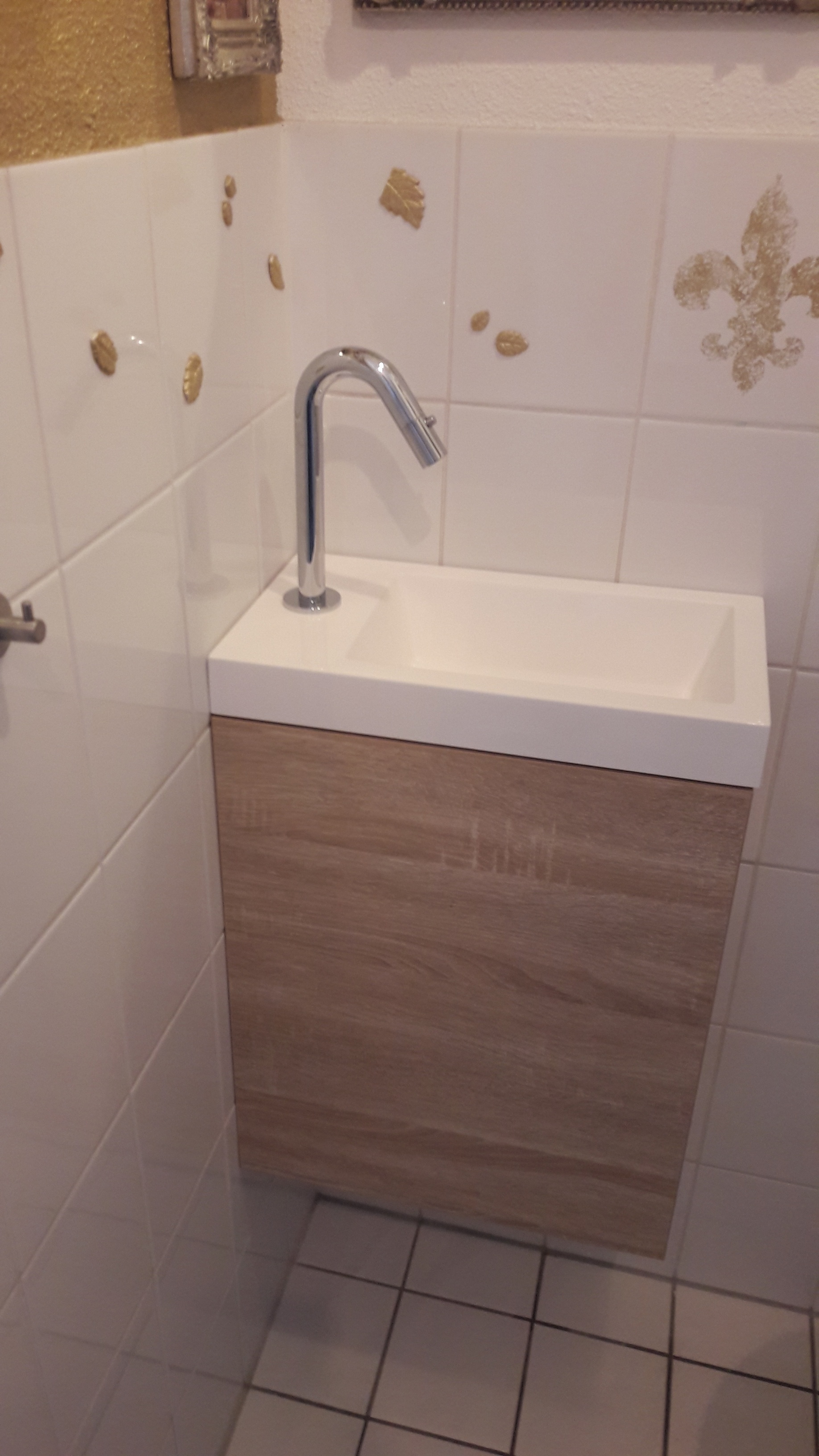

Ik lurk regelmatig hier en vindt het tijd om een iets kleins te posten. Ik verleden week de fonteinen in de toiletten op Bg en 1e vervangen op verzoek van mijn vrouw. Ze zaten er al weer 15 jaar en het is ook allemaal wat praktischer zo. Heb helaas geen voor foto. daar ben ik altijd zo slecht in. ik wil meestal meteen beginnen en denk niet aan foto's maken.
Dit zat er. Afbeeldingslocatie: https://www.hornbach.nl/data/shop/D04/001/780/496/370/58/DV_8_5232974_01_4c_NL_20151215081533.jpg
Dit is het geworden:
Afbeeldingslocatie: https://tweakers.net/ext/f/kdkBploa5Vj9c3hMVpf9mCWx/medium.jpg
Afbeeldingslocatie: https://tweakers.net/ext/f/Ja52gR7KJTNWOmnBOnLxd0yk/medium.jpg
ik had in eerste instantie allebei rechts besteld aangezien het al zo zat. maar eenmaal bezig klopte het meer om ze op te draaien. Dat kon met de Wiesbaden Vision heel makkelijk maar niet met de Wiesbaden
Rhea XS. De kast heb ik strak in de hoek gezet en ik hoefde vanwege het kastje niet de afvoer op dezelfde plek te monteren. flexibele afvoerleiding gekocht en dat was snel gefixed, Was ook zo aan gesloten. Ik had geen zin meer om de Rhea terug te sturen en om te ruilen voor een linkse uitvoering. Was ook akkoord met de opzichter.
De Rhea Xs was wat lastiger aangezien ik precies goed moest uitkomen voor de afvoer. ondanks een afgebroken bout in de muur toch gelukt. Om die afvoerbuis in de muur af te korten was lastiger dan ik dacht. kwam er bijna niet doorheen met mijn ijzerzaagje.
Voor het setje met kastje was ik € 184,12 kwijt en de andere set € 122,68 maar ik had de Avital cenna hergebruikt van de BG waardoor ik maar 73,68 kwijt was.

Ik weet niet of ik nu gek ben of dat dit zo hoort. Ik vanavond gedouched in mijn nieuwe badkamer en draai de kraan open. Ik heb deze set: https://damixa.nl/thermos...e-en-handdoucheset-2-p920. Hoe zou er volgens jullie warm water uit de douche moeten komen?
Tijdens het douchen moet ik als ik naar de kraan kijk de rechter kraan naar mij toe draaien voor warmer water. Echter lees ik de tekening in de Installatie Handleiding (regen gedeelte mist in de tekeningen) dat ik de kraan juist van mij weg zou moeten draaien voor warmer water.....
Lees ik het nou zo verkeerd?
Ik was eigenlijk op zoek of er in de tekening iets van een waterreduceer ringetje zat. Komt voor mijn gevoel veel te weinig druk uit de douche. Regendouche is niet echt een ramp, maar de handsproeier heeft amper druk. Dit was al niet de set die ik had uitgezocht, maar de showroom had mij verkeerd geinformeerd over de gekozen set. Die regendouche hing 1cm boven mijn hoofd qua hoogte...

wontcachme schreef op dinsdag 5 november 2019 @ 23:38:
https://mediacache2.damix...fb98945da50d/20170.00.pdf
Volgens tekening moet je ook naar je toedraaien (ik ga ervanuit dat langere streepjes een hogere temp betekend).
Je weet dat je waterknop een "tussenstop" heeft he? Dus bij indrukken van de knop, kan je verder draaien en zo meer water krijgen. Dat heet "eco-click" volgens de tekening

Raymond schreef op dinsdag 5 november 2019 @ 23:43:
Dat weet ik. Maar die werkt in dit geval anders. Aan de linkerkant moet je die indrukken bij het wisselen van Hand naar Regen stand. Druk je die niet in dan gaat de kraan simpelweg uit. Aan de rechterkant is het zodat je "heet" water kan krijgen. De 38graden is voor mij niet genoeg dus die knop gaat gelijk ingedrukt elke keer :P
Ik zie die streepjes ook, maar als ik dan kijk naar bv D3 dan zou ik juist zeggen met die thermometer en pijlen dat je van je af moet draaien voor heter water.

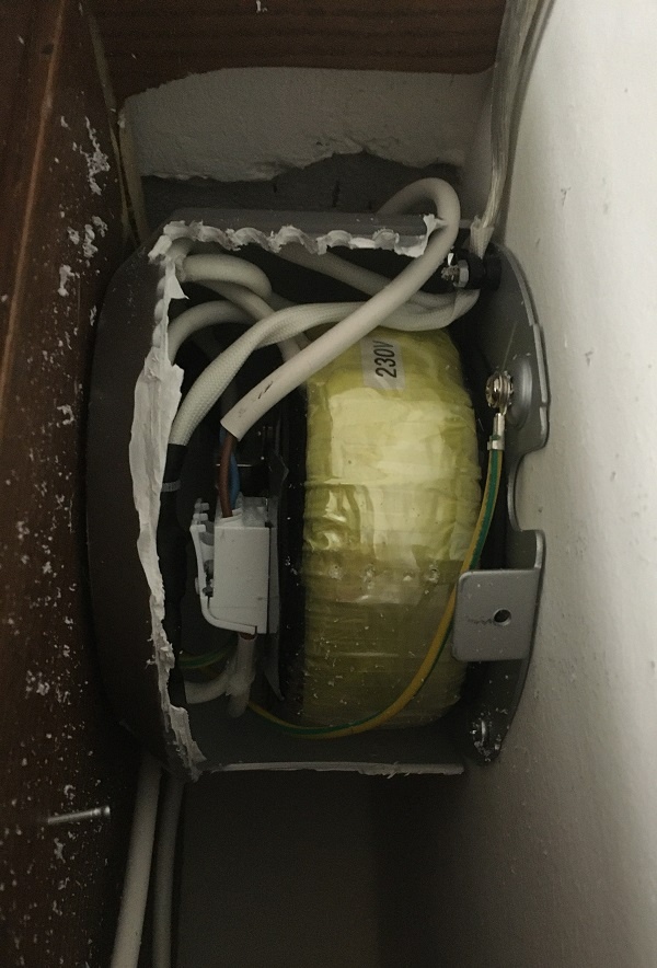

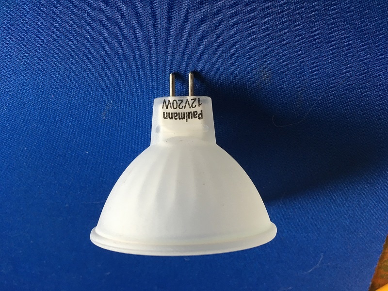

Zomaar ineens doet een rail met spotjes het bij ons niet meer :?
Het is zo'n snoer met 5 12V/20W halogeen lampjes:
Afbeeldingslocatie: https://tweakers.net/ext/f/wvtEwBUoP39XEQtGewnuCDSg/full.jpg
Afbeeldingslocatie: https://tweakers.net/ext/f/3B3chR2g4J0tF6OKIwBblsWa/full.jpg
Eerst verdacht ik het klik-aan-klik-uit knopje. Batterij vervangen maar dat haalde niets uit. Toen de ACM-100 ontvanger/dimmer er tussenuit gehaald en de trafo direct in het stopcontact gedaan.\
Helaas, ik meet 220V op de ingang maar 0 op de uitgang (rails naar de lampjes). Heb voor de zekerheid ook een lampje doorgemeten, die was niet stuk.
De trafo kon ik niet meer netjes verwijderen, dus de behuizing subtiel opgemaakt:
Afbeeldingslocatie: https://tweakers.net/ext/f/ESeV8qNdtGayBYkf3hjIBDMg/full.jpg
Helaas kan ik geen losse draadjes of zekering vinden.
Iemand nog een idee wat dit zou kunnen zijn? En zo niet, zou deze trafo een goede vervanger zijn? (en werkt die dan ook achter de klik-aan-klik-uit dimmer?)

EMP schreef op woensdag 6 november 2019 @ 10:54:
Ik zou in dat geval een nieuwe trafo proberen. Vermogen van deze trafo moet afdoende zijn.
Heb je gekeken naar de mogelijkheid om over te gaan naar LED? Mijn ouders hebben ook zo'n kabel met van die spotjes. Ik kon er nog geen geschikte LED versie (12 volt GU4/GU5,3 dacht ik) voor vinden...

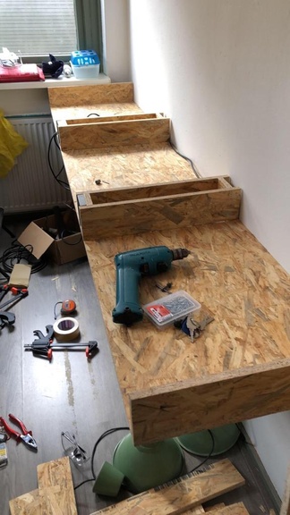

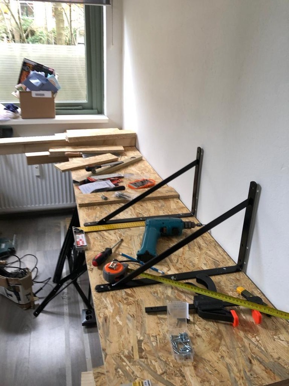

  • fommas
  • Laatst online: 06-10 15:46
Afgelopen weekenden druk geweest met het 2e grote project in mijn nieuwe appartementje. Een bar om aan te eten, maar ook te gebruiken als aanrecht of als extra werkplek, dit laatste was een welkome verassing.
Begonnen met de juiste hoogte bepalen, bar af steunen op kastjes en rest balken en latjes
Afbeeldingslocatie: https://tweakers.net/ext/f/MI0GubPH7BEN2oXLHh4Tg2wr/full.jpg
Vervolgens de muur beugels op de onderkant bevestigd, hier ligt de bodem onderste boven werkt toch net wat makkelijker, in de muur boren bleek met een klopboor een zware opgaven, ruim 3 uur over 15 gaten gedaan (5 muur beugels) 3 boortjes verder, ze werden toch te warm en ik ongeduldig.
Afbeeldingslocatie: https://tweakers.net/ext/f/ETECHi2RPzAW8uSaC1tB3ffN/full.jpg

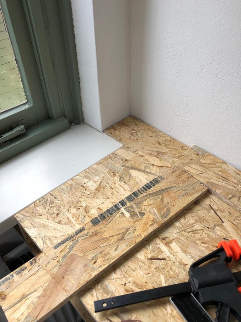

2 stopcontacten weg gewerkt in de bar, wou hier eerst soort geheime lades inmaken, begon me toen steeds meer af te vragen wat moet er in en voor wie verstop ik iets dan ? Dus die zijn vervallen in het bouw proces.
Afbeeldingslocatie: https://tweakers.net/ext/f/hmajO4jjLeOMBs1ZqYtc4IrT/full.jpg
Bar valt om de vensterbank heen, dit zou mooi flush moeten liggen met de vensterbank, echter onder het gewicht is de bar iets gaan zakken, weer opgehoogd, nu ligt de bar ietsje hoger helaas. Gelukkig niet storend.
Afbeeldingslocatie: https://tweakers.net/ext/f/hDh5SHYVXbOpFDWQEABVvGuj/full.jpg
Muurschot bevestigd, zodat als er een keer iets omgaat het niet via de muur naar beneden wegloopt. (volgens mij is dit met lak laag 1)

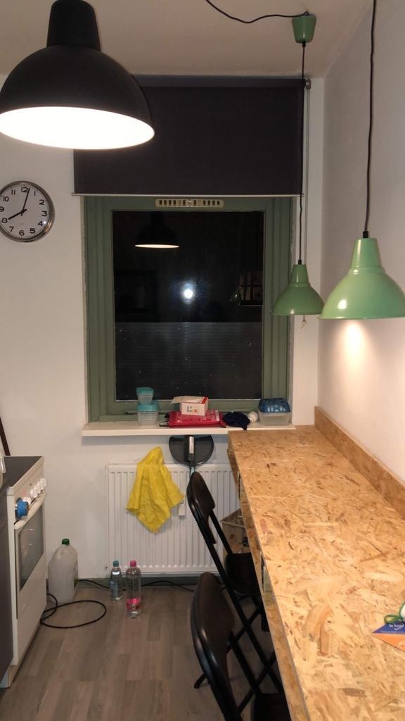

Afbeeldingslocatie: https://tweakers.net/ext/f/E7ge2F6t5MNgtL21uEYmgn8K/full.jpg
Via marktplaats 2 hanglampen gekocht die matchen met de kozijnen, (of bijna)
Afbeeldingslocatie: https://tweakers.net/ext/f/yPkN10eSeZbGjk7GsbjnOoZb/full.jpg
Laklaag 4, klaar, moet de vensterbank en verwarming nog opruimen :)
Afbeeldingslocatie: https://tweakers.net/ext/f/1YRrOdS0lSVpCqL6fZOSs0rX/full.jpg
Merk dat ik de bar ook steeds meer gebruik om aan te werken, staand werken bevalt erg goed.
Hiervoor ga ik nog wel een klein opzet stuk maken zodat mijn laptop op gelijke hoogte komt met het muurschot, dit lijkt voor mij een goede werkhoogte te zijn. Opzet stuk moet dan precies in de vakken gaan passen uiteraard, zodat die opgeborgen kan worden.

m_rick schreef op woensdag 6 november 2019 @ 11:36:
Probeer aliexpress eens, ik heb 5 jaar geleden al gu4 spots gekocht met led :+
Laden doe je met je zonnepanelen
  • CurlyMo
  • Laatst online: 07:09
gekke-gerrit schreef op woensdag 6 november 2019 @ 17:08:
Ik zou eerst maar eens lezen hoe gevaarlijk die dingen in het algemeen zijn, uitzonderingen daargelaten.
Alhoewel, 12v moet nog wel te doen zijn.
