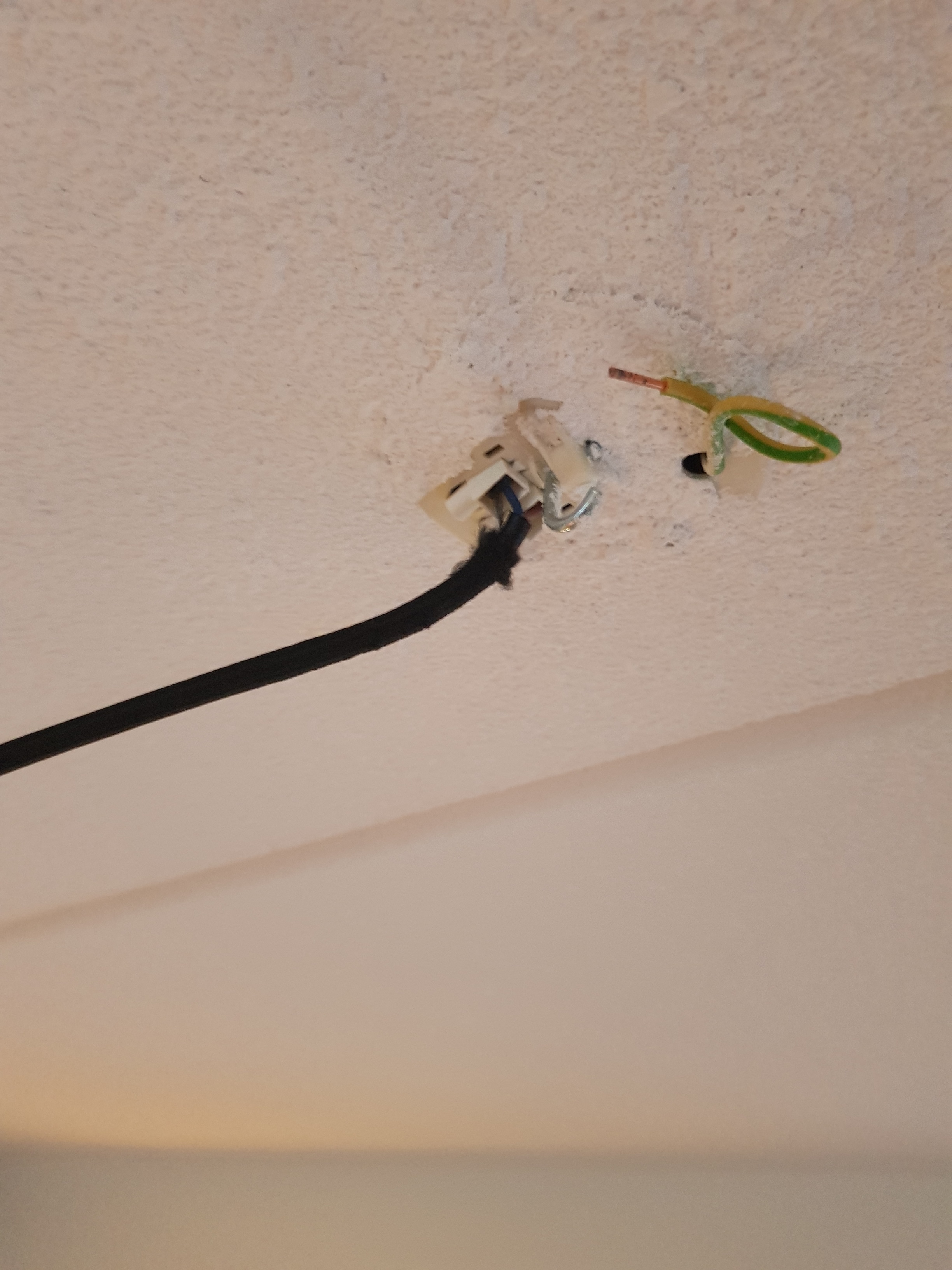

Ik heb een lasdoos in het plafond bedoeld voor een lamp. De hangt lamp hangt alleen 2 meter verderop. Wat voor een deksel hoort hier 'officieel' op zodat het nog een beetje netjes lijkt?
Afbeeldingslocatie: https://tweakers.net/ext/f/gX9gIrb770xYpvIEuSkpQvuL/thumb.jpg

Sharky schreef op maandag 28 oktober 2019 @ 11:39:
https://www.toolstation.nl/plafondplaat/p63416

Gewoon zo'n standaard ding dus? Die heb ik nog wel, moet er dus alleen nog een boutje in of uit draaien.
This too shall pass
  • LED-Maniak
  • Laatst online: 21:36
Ik heb het ook met die plafondplaatjes gedaan. Sleufje in de zijkant voor een kabel en dan de kabel door een goot. Maar toch echt sjiek vind ik het niet. Dat plaatje zit nooit perfect strak op het plafond.

  • fommas
  • Laatst online: 06-10 15:46
Deze is wel slim, was zelf ook opzoek naar een mooie oplossing, ga deze zeker overwegen. Ben wel benieuwd hoe het met een kleiner oppervlak lijkt

  • Laatst online: 16:59
fommas schreef op donderdag 31 oktober 2019 @ 10:29:
Het oppervlak maakt niet zoveel uit, het moet alleen in verhouding zijn met je Tafel of wat je eronderzet :)
Zolang het maar in proportie is

  • fommas
skai21 schreef op donderdag 31 oktober 2019 @ 10:29:
komt bij mijn geen tafel onder maar komt in de keuken, zal dan gewoon de verhouding van de keuken moeten aanhouden, ga wel opzoek naar een zo licht mogelijke oplossing. Vertrouw de gipsplaatjes van het plafond toch niet echt ..
  • skai21
fommas schreef op donderdag 31 oktober 2019 @ 10:31:
Bij mij was de lamp die ik eraan heb gehangen de reden dat ik voor Dik en zwaar MDF gegaan ben. Maar dat mag best een hoop dunner als je er geen lamp van >10KG aanhangt :P
opties:
A zoek naar een "studfinder" 10,- heb je ze al. Daarmee kan je kijken (mits je plafond hol is) waar de balken/raggels lopen.. beter bevestings punt ..
B HoH afstand van ragels is 30cm a 60cm evenwijdig aan de muren, en schroeven zijn vaak magnetisch. dus pak een koelkast magneet en ga op zoek naar schroeven vind je er 1 zitten ze vaak om de 10 a 20cm.
C Snij een vierkantje van 20x20 uit en kijk met een gsm (met camera functie) boven het plafond en vergroot naar "maak" totdat je balken/ragels hebt gevonden waarop je de plaat hout/mdf kan bevestigen..
Dan hoeft het niet zo licht te zijn,
of je gebruikt "gips schroef pluggen" die kunnen toch een kg of 40 houden ..

  • Minneyar
  • Laatst online: 14-08 14:48
vso schreef op donderdag 31 oktober 2019 @ 11:41:
Nog een optie, een hollewand anker. Hebben wij gebruikt om een zware lamp aan een gipsplafond te hangen. Hangt nu een half jaar, dus lijkt goed te gaan :P.
