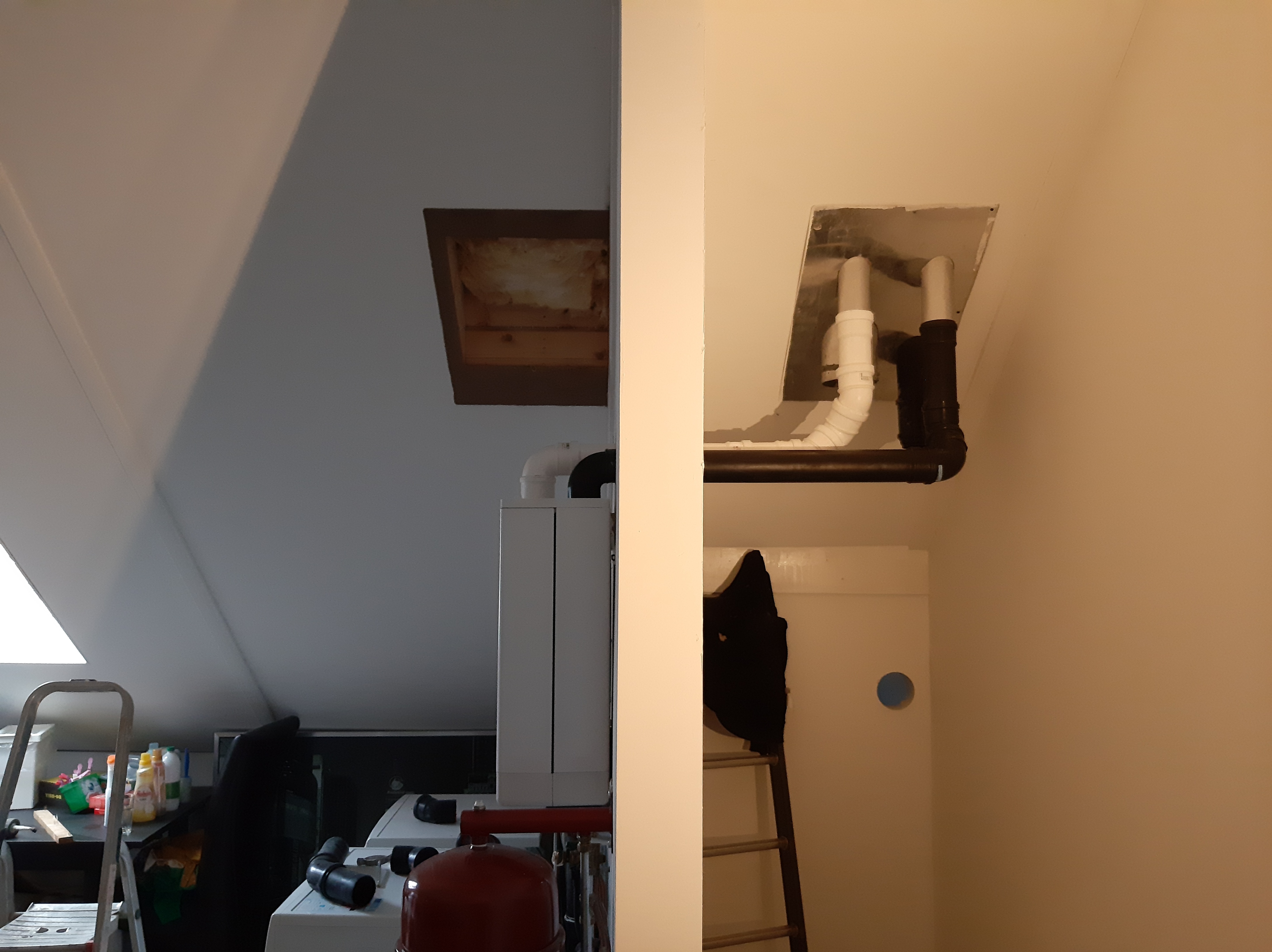

AMDFreak schreef op woensdag 23 oktober 2019 @ 09:56:
Gisteren mijn rookgas afvoeren e.d. laten verplaatsen, zodat er straks een bredere dakkapel geplaatst kan worden op het dak.
Echter vraag ik mij af of de installateur de afvoer wel op de juiste wijze heeft gemonteerd.
Ik denk dat er pak en beet 50 - 60cm horizontaal loopt.
De zwarte buis is de aanvoer van verse lucht en de witte is voor de rookgasafvoer.
De huidige ketel dit erop aangesloten is, is een gesloten HR ketel. Graag jullie meningen.
[Afbeelding: Ktel]
Ik zie geen beugels. Wellicht dat ik niet goed kijk maar zonder beugels kunnen de aansluitingen op de dakdoorvoer los raken doordat ze zakken onder hun eigen gewicht.
Een horizontale rookgasafvoer moet altijd iets afschot hebben zodat het condenswater terugstroomt naar de ketel.

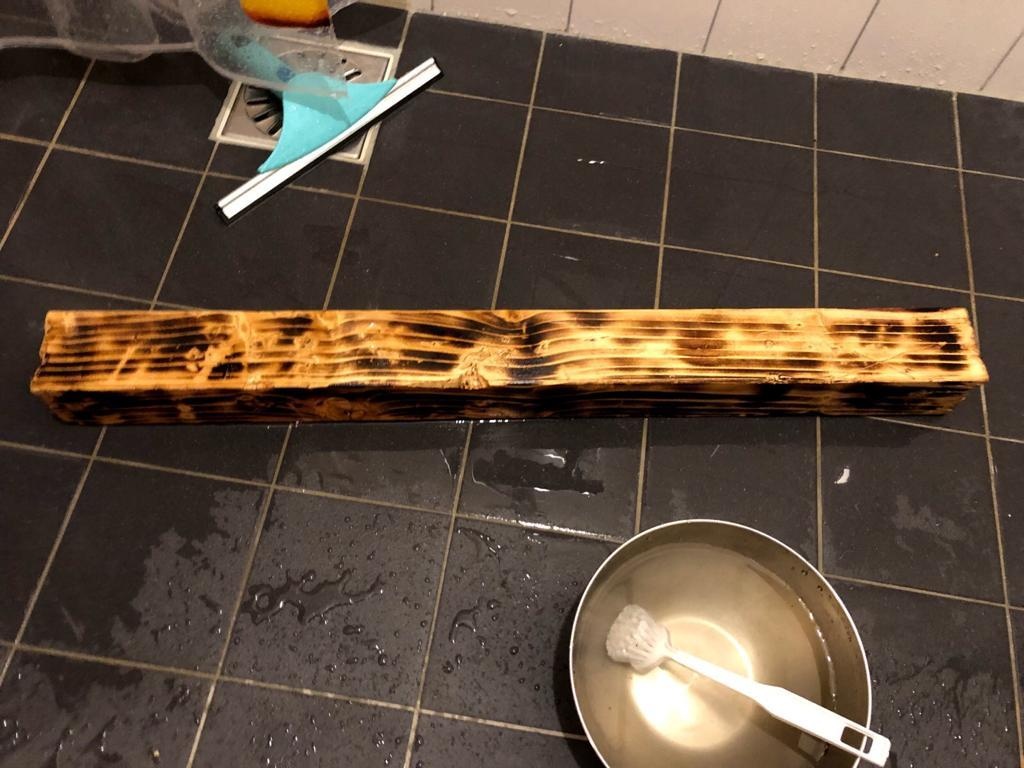

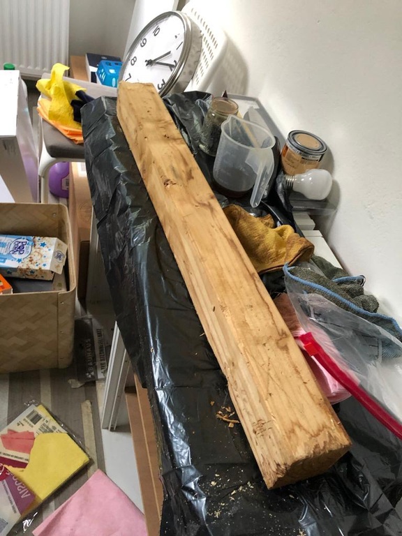

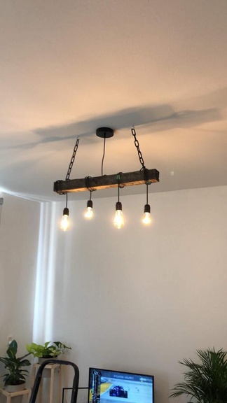

Recent zelf een hanglamp gemaakt, behoorlijk tevreden met het eind resultaat.
Begonnen met een vuren balk, aan de bovenkant een sleuf gebeiteld voor de bekabeling
Afbeeldingslocatie: https://tweakers.net/ext/f/HI0NgHw56itisxMUjrKJO6kk/full.jpg

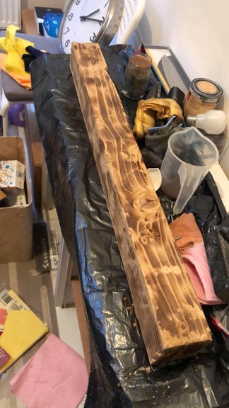

Vervolgens met hamers, spijkers en welk ander geweld de balk proberen versleten te laten lijken, Daarna de balk met een brander bewerkt.
Afbeeldingslocatie: https://tweakers.net/ext/f/7CjGbg2EXADwDWMth2DfyNfs/full.jpg
Na het schoonmaken het volgende resultaat.
Afbeeldingslocatie: https://tweakers.net/ext/f/973mBkrN3P77OHx9cTuEba7v/full.jpg

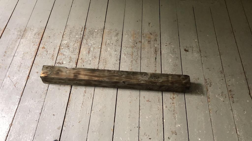

Daarna gebeitst met een mengsel van staalwol, azijn en thee
Afbeeldingslocatie: https://tweakers.net/ext/f/KFBqo9uGNAkM1UbvviQZgPNm/full.jpg
Kettingen, bedrading, filamentlampen een mooi plafondkap maken hem wel af
Afbeeldingslocatie: https://tweakers.net/ext/f/VBGZuYQCnKxBPkIQmkeSQ7nF/full.jpg

fommas schreef op woensdag 23 oktober 2019 @ 14:32:
Leuk gevonden!

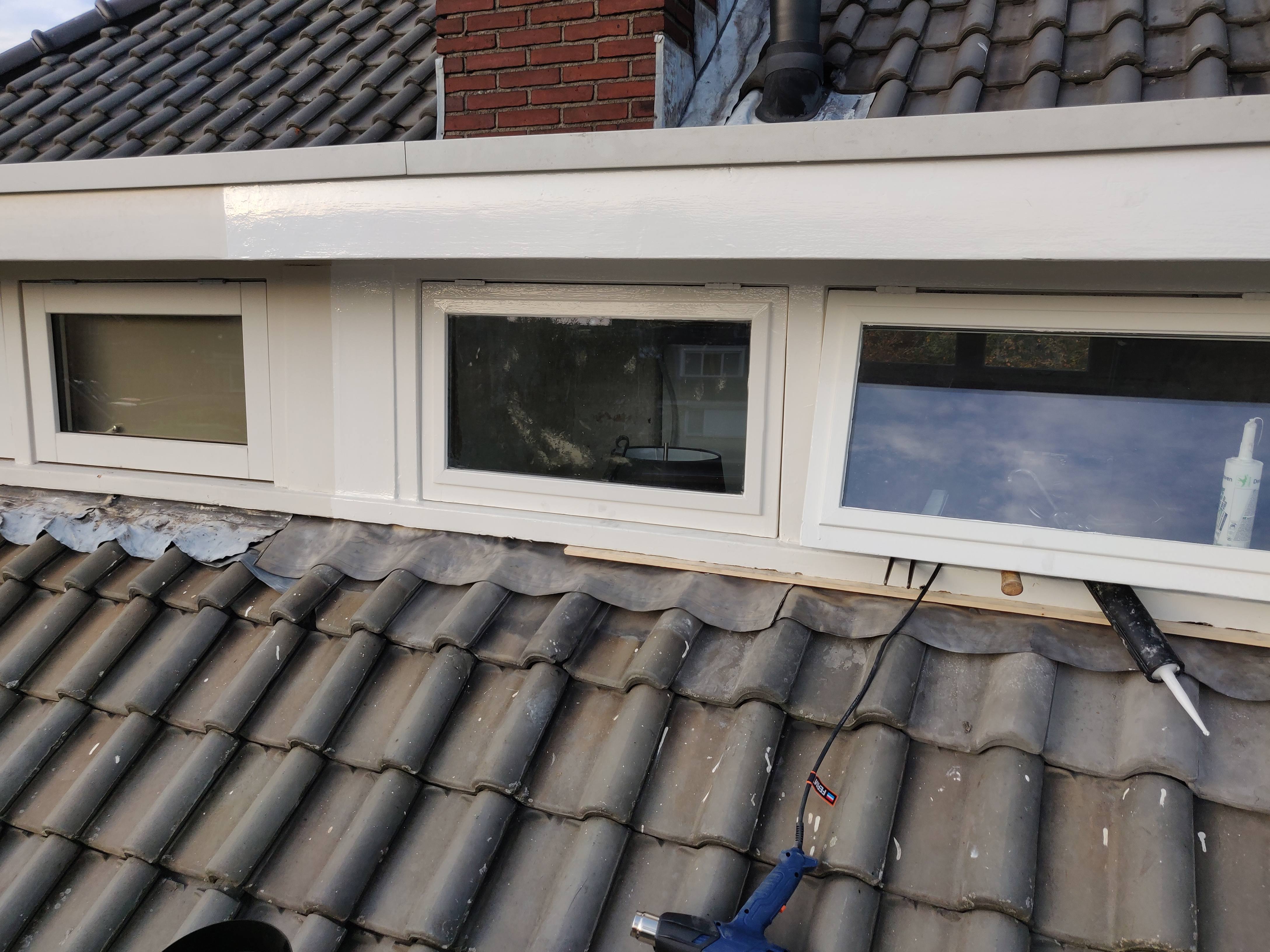

Vandaag een klusje met een frustrerend resultaat:
Dakkapellood
Het daklood krijg ik niet sluitend... Het lood zit vast met een klemlat. De dakpannen heb ik wel vervangen door een iets langer exemplaar want ik wou graag wat meer overlap. Is dit een kwestie van voorzichtig blijven kloppen of had ik langer lood moeten kopen?

bazzzzzz schreef op donderdag 24 oktober 2019 @ 18:02:
[Afbeelding: Dakkapellood]
Yup, te kort stuk.
  • bazzzzzz
  • Laatst online: 07-10 15:26
Ik had dezelfde lengte gehaald als er op zat...
hoeveel overlap tussen lood en dakpan is normaal? In de oude situatie was het soms maar 2cm. Nu met langere pannen zit ik op 5cm maar daardoor heb ik ook weer een grotere bult...
Tja, 5 tot 10 cm lijkt mij normaal.
Heb je een loodklopper? En ben je daarmee niet gewoon te voorzichtig?
Langer lood gaat scheuren, je kan max 1,5 m lengtes gebruiken.
Maar je bedoelt waarschijnlijk breder.
Dat had makkelijker geweest, wat breder. 50-80 mm op de pan is wel fijn en te veel oversteek kan je netjes afsnijden, te kort bijsnijden lukt vaak niet.
Aankloppen gaat ook prima met een bouwstoffer, zo`n houten met kokosvezel. Niet met het puntje van het handvat, voorzichtig met de ronde (zij)kant of met de vlakke bovenkant.
En het hangt wat af van de dikte van het lood of je het goed aan kunt kloppen of dat het scheurt.
Te dun lood moet te veel strekken waardoor het scheurt, ik neem altijd 18 (of 20 als er veel wind op staat) ponds lood hier voor. (dun lood kan opwaaien met storm, een druppie tixophalte kan om het iets te plakken maar te veel zorgt dat het lood niet lekker kan werken en sneller scheurt bij veroudering)
Voorzichtig gelijkmatig overal kloppen, niet alleen op het diepe punt. En ondersteund lood, dus op de bovenpan, wordt met kloppen makkelijker iets dunner zodat je ruimte krijgt. Maar gelijkmatigheid zonder geweld is troef, gewoon zachtjes kloppen dan kom je er wel (als je15 ponds lood hebt moet je voorzichtiger zijn)
Nog wat tips.
