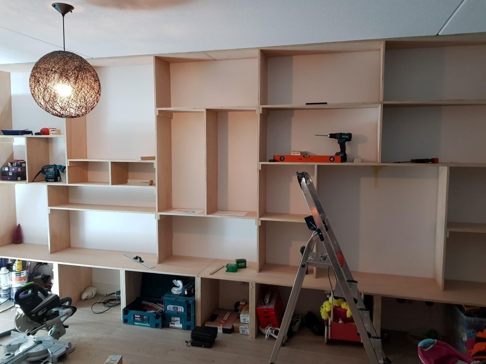

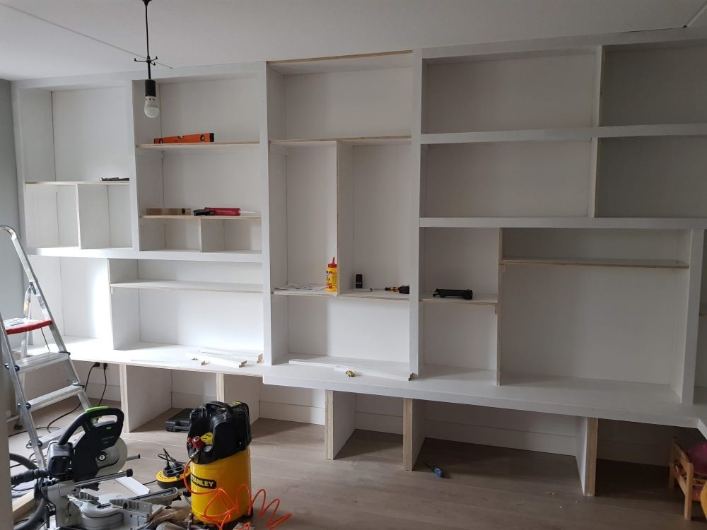

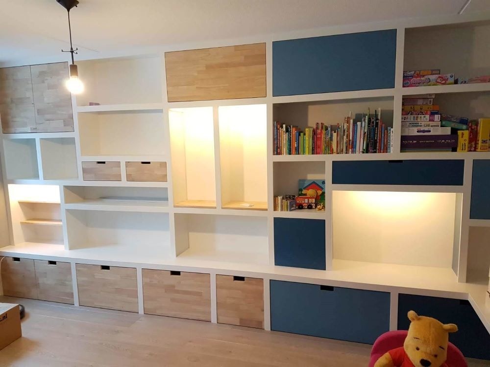

berties schreef op woensdag 16 oktober 2019 @ 23:48:
@milo-vs Wow, dat is een mooie uitgebreide beschrijving! Puntje dat ik nog mis is de dikte van het hout 18mm of heb je minder gebruikt? 18 op dergelijke deuren lijkt me nogal zwaar te worden? Als je een materiaallijst zou willen sturen zou ik dat heel erg waarderen, of het mag weet ik ook niet... Wellicht per DM?
Ik geef nu even snel antwoord, maar zal denk vanavond een materiaallijst posten.
Het is 18mm hardhout multiplex. Opzich valt het in gewicht wel mee. Vergeet niet dat zo potscharnier ook al 13,5mm ingeboord moet worden. 15mm is dus aan de krappe kant.
Er is een tabel van Blum in omloop waarin staat hoeveel scharnieren je per deur nodig hebt. Hierbij gaan ze uit van x*18*600mm deur. De x staat voor de verschillende hoogtes waar een aantal aan gekoppeld word.
Edit, meteriaallijst:
  • 5 Platen 18mm multiplex
  • 2 Platen 9mm multiplex (kan uiteraard dunner zijn, achterwand)
  • 20 meubelscharnieren
  • 4 handgrepen naar keuze
  • 3,5 liter Wijzenol Aqua Zijdeglans (kleur naar keuze)
  • 2,5 liter grondverf
  • 8 IKEA PAX legplanken (goedkoop, effectief, gegarandeerd glad en dus geen haken in kleding ed)
  • Plankdragers
Uiteraard diverse schroeven (3,5*16 en 4*40), houtlijm en schilderbenodigdheden. Voor de lades heb ik nog niets gespecificeerd, maar deze heb ik ook nog niet gemaakt. Zal neerkomen op enkele lengtes massief hout, 2 kleine relatief dunne platen multiplex en laderails.
[ Voor 28% gewijzigd door milo-vs op 19-10-2019 00:04 ]

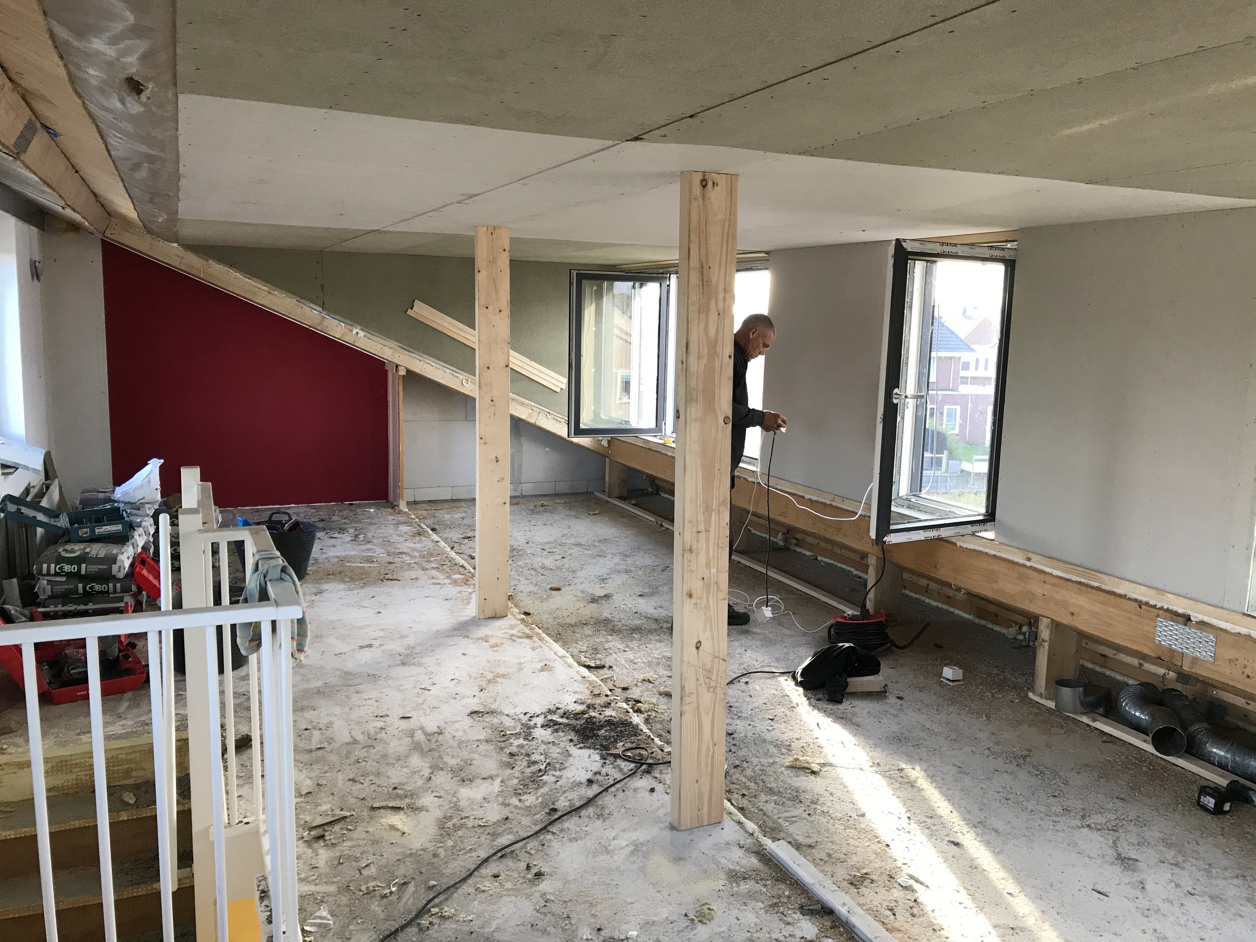

Zit hier even met een dilemma, mijn dakkapel vindt ik onvoldoende geïsoleerd, met name 1 kamer die redelijk in de wind staat is het merkbaar.
Nu vanmiddag eens een kijkgaatje in de gipsplaat gesneden, hier zit wel isolatie, wat lijkt op XPS plaat van 30-50 mm dik. Op internet lees ik een rd waarde van 0,9.
Als ik dat vervang door 10 cm steenwol heb ik een rd waarde van 2,5. De ruimte is ervoor aanwezig om dit te verwerken.
Moet er bij zeggen dat de bouwkwaliteit ook wel de wensen overlaat en ook tocht merkbaar was toen ik met m`n hand in het kijkgat ging.
Wanneer ik deze ga afpellen, lijkt het gewoon een no brainer en isoleren die handel.
Wat zijn jullie gedachten?
[ Voor 13% gewijzigd door Meneer aard op 17-10-2019 16:39 ]

Meneer aard schreef op donderdag 17 oktober 2019 @ 16:38:
Een dakkapel met een plat dak is dampdicht, de details daarvoor zijn doorgaans ventilerend uitgevoerd
waarschijnlijk is dat de tocht die voelbaar is in het gat.
http://www.joostdevree.nl/shtmls/koud_dak.shtml
Alles dicht maken en vol gooien met isolatie is een beetje vragen om probelemen, beter is het om het dak van de buitenkant af te isoleren.
  • Meneer aard
  • Laatst online: 22:00
Meneer aard
Porsche rulez!
twain4me schreef op donderdag 17 oktober 2019 @ 16:56:
Bedankt voor de info. Dak had ik ook mijn vraagtekens over.
Het kijkgat welke ik had gemaakt was aan de zijkant, daar gaat merendeel mijn vraag ook om.
Denk dat dit geen problemen geeft om te isoleren?

Meneer aard schreef op donderdag 17 oktober 2019 @ 16:59:
Je zijwangen dus? Die kan je vrij prima isoleren. Daarbij is er niet echt een binnen of buiten.
Dan begreep ik je niet helemaal, maar dat is geen probleem, je kan ook pir of resol schuim gebruiken, dat heeft een betere isolatie waarde bij een minimale dikte. En let op dat je voldoende ventilatie behoud bij de buiten afwerking, zeker in het geval je volkernplaat (trespa) of zink als buiten afwerking hebt

twain4me schreef op donderdag 17 oktober 2019 @ 17:07:
Bedankt!
@CurlyMo Ook bedankt. Zo erg is het hier gelukkig niet..Althans zo op het oog ;w

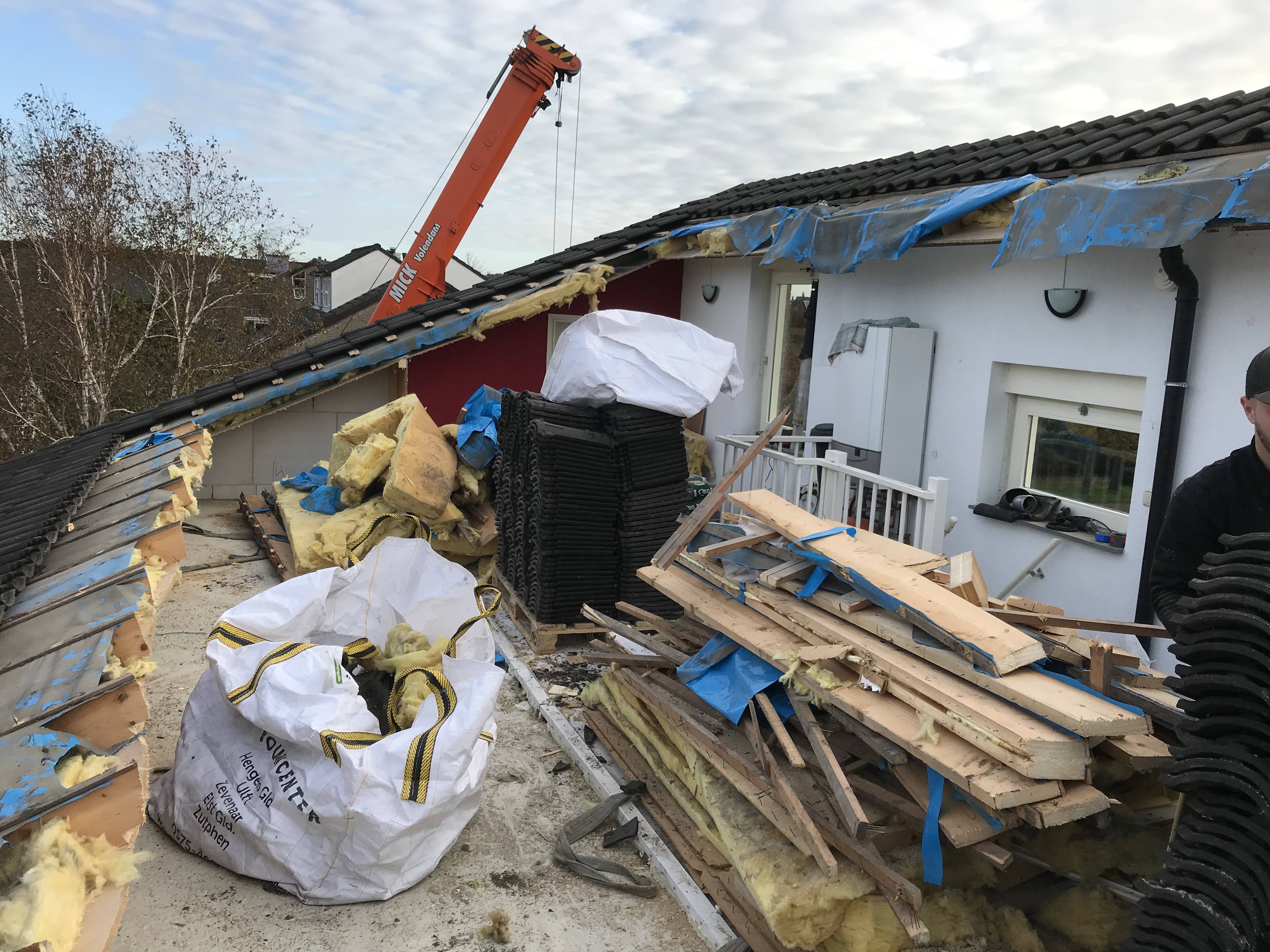

Bij een beetje dakkapel hebben de wangen zomaar een totale oppervlakte van 2 m2. Je kunt daar een behoorlijk warmteverlies van ervaren.
Zelf zou ik voor PIR kiezen want dat heeft de volgende voordelen:
- hogere isolerende waarde
- nagenoeg luchtdicht af te purren dus nooit tocht meer
- de exemplaren met zilverfolielaag zijn dampdicht
- in per cm oplopende diktes verkrijgbaar
- is goed verwerkbaar met broodmes of handzaag
Pir is wel duur. Maar kwa prijs zal de relatief beperkte oppervlakte je de kop niet kosten.

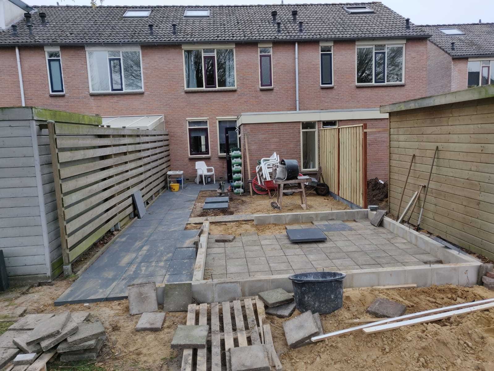

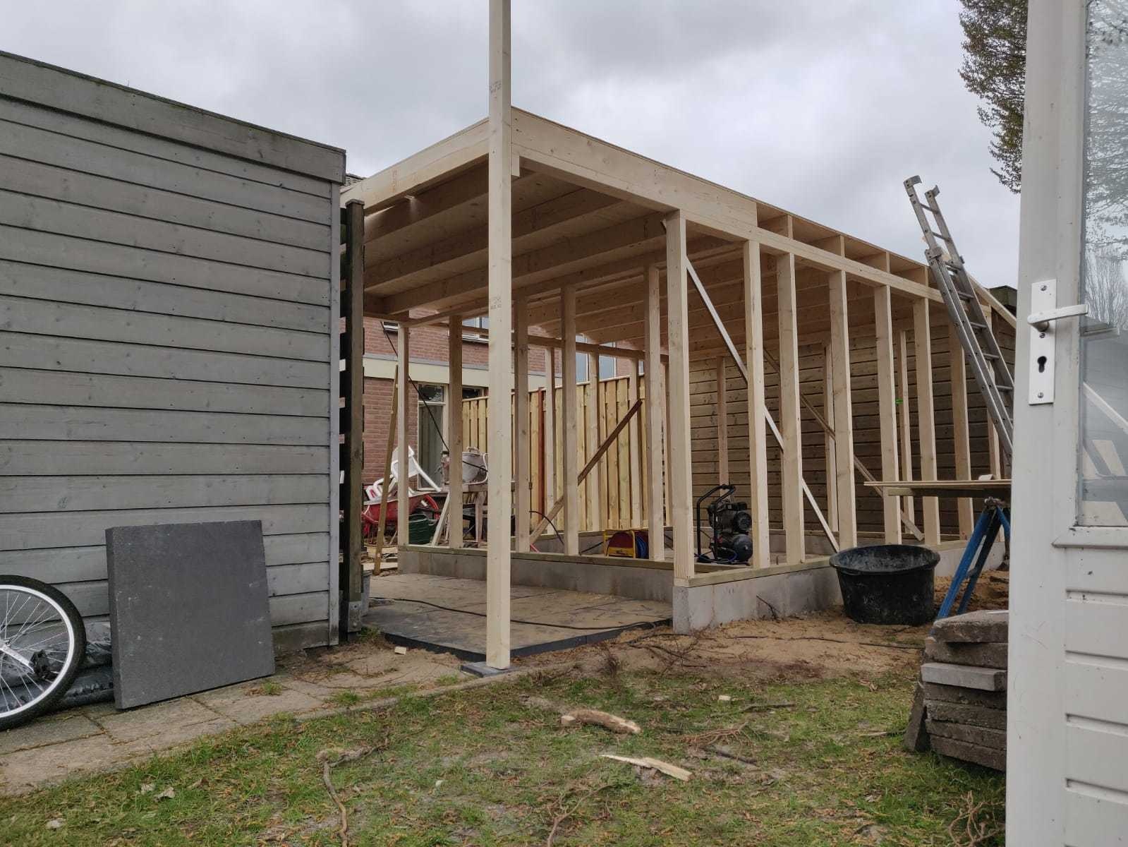

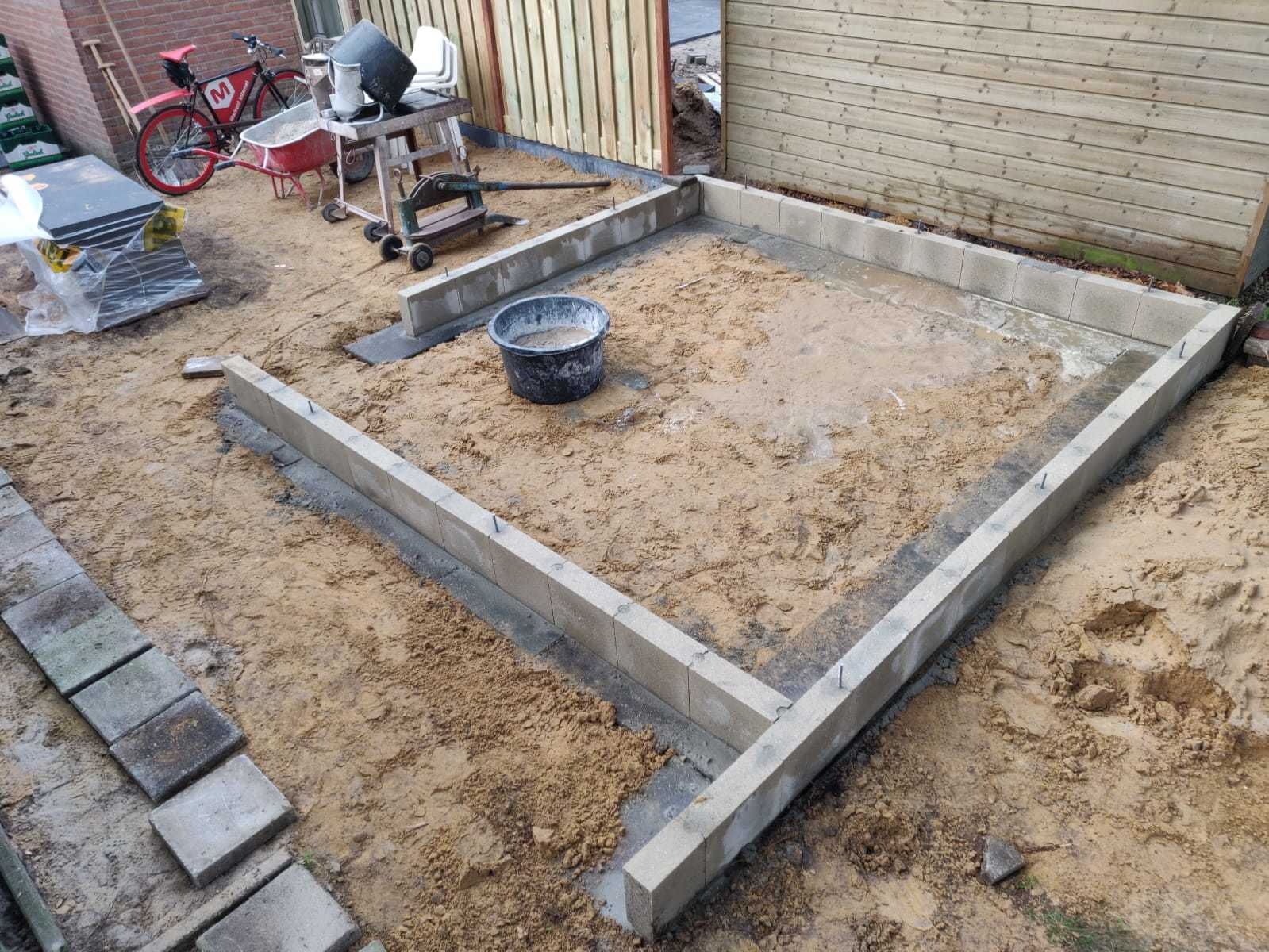

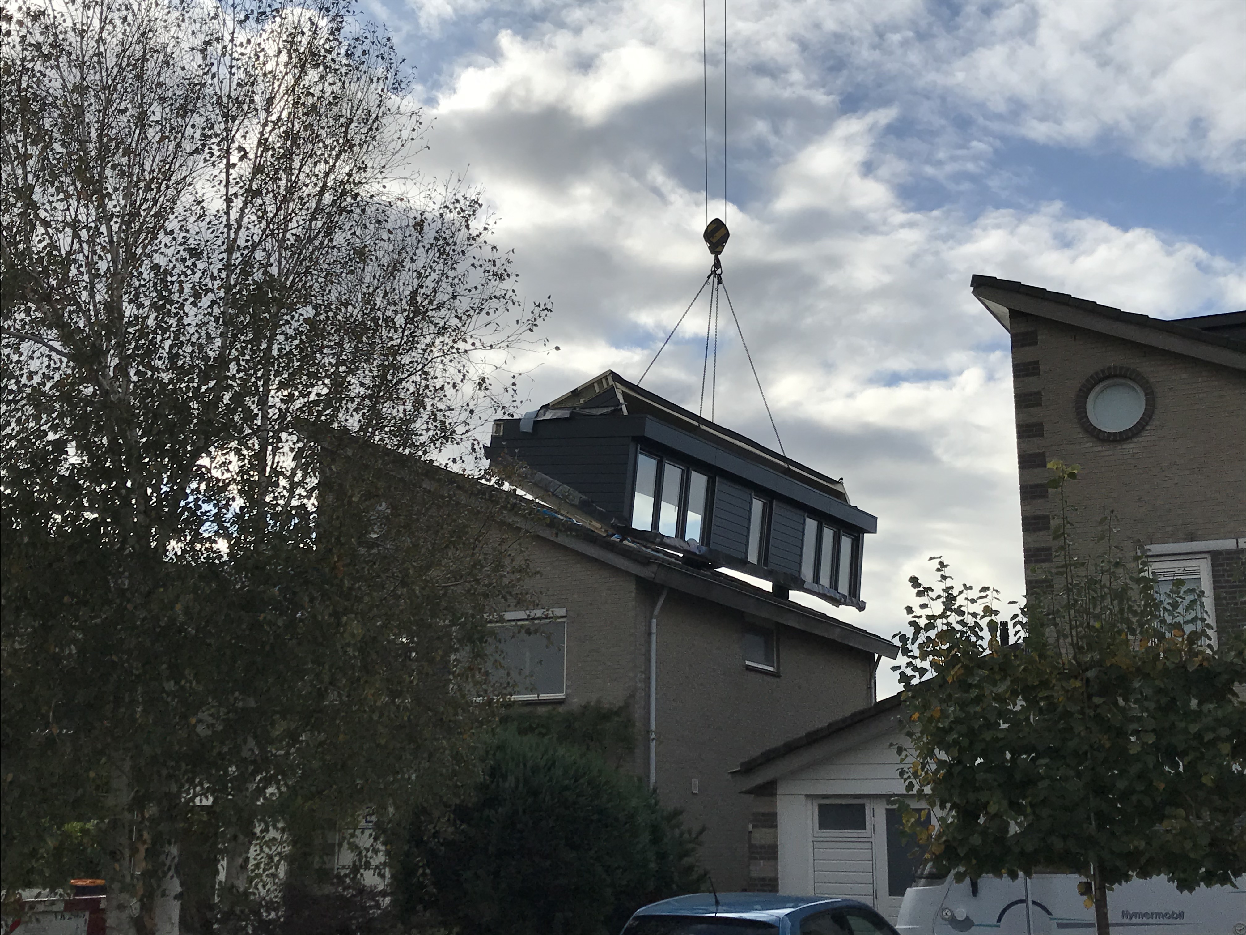

Misschien nog leuk om hier even te laten zien, laatst de hele tuin aangepakt en tuinhuisje/klushokje neergezet.
Before:
Afbeeldingslocatie: https://tweakers.net/ext/f/iDuSrGyuVmtiw9ydG7sZNsFW/thumb.jpg
WIP:
Afbeeldingslocatie: https://tweakers.net/ext/f/AzDDcaWIxBR8Wg9eAvIqupCd/thumb.jpg
Afbeeldingslocatie: https://tweakers.net/ext/f/UY0M3GwOTDPgDttubfkQnykP/thumb.jpg
Afbeeldingslocatie: https://tweakers.net/ext/f/bCkUFk21VngfusxeRke93DDy/thumb.jpg
Eindresultaat:
Afbeeldingslocatie: https://tweakers.net/ext/f/GK21cI1zfiAYRnDv1v5b2gmM/thumb.jpg
Afbeeldingslocatie: https://tweakers.net/ext/f/7XPgHYNvhK99jaSLRYVN1kfU/thumb.jpg
Afbeeldingslocatie: https://tweakers.net/ext/f/CwZlWU3lHExnYqfOM4ShMpYU/thumb.jpg
Afbeeldingslocatie: https://tweakers.net/ext/f/FU23Bz1HWgL8gyG328u1jhCC/thumb.jpg
Afbeeldingslocatie: https://tweakers.net/ext/f/MtXeTz2k9wPSSBdlYSAVIzRj/thumb.jpg
Afbeeldingslocatie: https://tweakers.net/ext/f/QWH3iphiLTimIpXVlD85Xhjh/thumb.jpg
[ Voor 4% gewijzigd door Plof op 18-10-2019 09:15 ]
  • barry86
  • Laatst online: 23-11 08:59
Netjes! Mooi hoor!
Lang mee bezig geweest?
Heb je eerst een betonnen muurtje gestort of zijn dat betonblokken. En zit daar weer een fundering onder?
[ Voor 95% gewijzigd door barry86 op 18-10-2019 09:43 ]

Zie ik daar nou een radiaalzaag? Cool. Netjes gedaan hoor. Hoe heb je het schaduwdoek bevestigd?
K to the KillaZ
  • Plof
  • Laatst online: 23-11 14:22
barry86 schreef op vrijdag 18 oktober 2019 @ 09:41:
Netjes! Mooi hoor!
Betonblokken zijn dat inderdaad, deze staan op 30 cm geel zand, daarop als fundering 60x30x6 tegels.
Voor de achtertuin/schuurtje heb ik ongeveer 5 volle dagen voor vrij genomen. En dan nog al het 'knutsel/prutswerk'' zoals hele schuurtje inrichten met schapjes, werkbank, electra, klimgrepen, gereedschapsbord, dat was voornamelijk avondwerk.
Afbeeldingslocatie: https://tweakers.net/ext/f/xsB7hpztavmv61EBukMzjBMO/thumb.jpg
KillaZ schreef op vrijdag 18 oktober 2019 @ 09:57:
Inderdaad, hele oude radiaalzaag tegelzaag, beetje haat/liefde verhouding mee gehad. Daar alle 60x60x6 tegels mee gezaagd. Vervelende was dat het net niet in een keer kon worden gezaagd, dus steeds de tegel omdraaien en nog een keer er op leggen, was wel zwaar. :|
Het schaduwdoek is aan de schuurkant gewoon aan houten balken bevestigd. De huiskant met 5x180 schroeven aan de gording geschroefd, door het keraliet heen omdat dat niet echt sterk was.
[ Voor 10% gewijzigd door Plof op 18-10-2019 10:28 ]

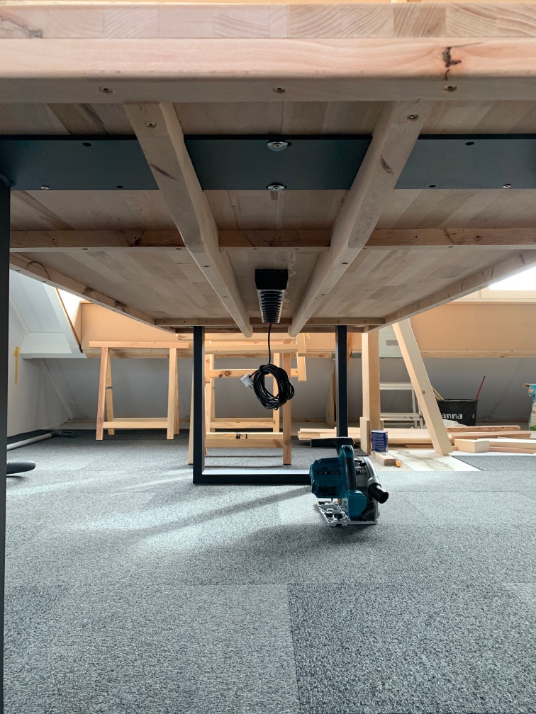

Dus, 2de tafel in the making.
Buildlog kantoor/werk/computer tafel voor vrouwlief en mij.
Er zou en moest een nieuw bureau komen nadat we ons DIY bureau gesloopt hadden met de verhuizing. Het was toch niet helemaal ideaal. Dus een nieuw robuust bureau voor ons beide was de opdracht.
Oude situatie
Afbeeldingslocatie: https://tweakers.net/ext/f/nWp0D6ghmdC0BjXipzjUcrze/full.jpg
Voor de oplettende lezer, we zijn naar de overkant vd straat verhuisd, dus een gespiegelde woning.Met als resultaat een gespiegelde opstelling
Ik heb geprobeerd me er gemakkelijk vanaf te maken door te kijken naar koop / kant en klaar bureau's en werkbladen want ik had niet zo veel zin op het moment om hier ook nog aan te klussen omdat ik genoeg andere dingen moest doen in ons nieuwe huis. En na het maken van de eiken eettafel weer een tafel maken had ik ook even genoeg van.
Gaandeweg de zoektocht naar geschikte werkbladen en zo'n beetje alles overwogen van koop bij de bekende winkels (IKEA en andere bouwmarkten) gaan kijken bij de Hornbach. Werkbladen gaan helaas niet veel dieper dan 60 a 63cm. Een zeldzaamheid is het vinden van een werkblad van 80cm diep, alleen zijn dan niet alle kanten afgewerkt. (heb er ooit een bij de karwei gevonden en gekocht maar dat terzijde).
Vanwege de prijs uitgekomen bij 2 beuken werkbladen van 2400 bij 636 bij 27 mm. Ze hebben ook nog een 40 mm dikke variant van 3000 mm (3 meter maar dat kreeg ik niet in de auto en was veel te zwaar).
Gelukkig de man bij de zaagmachine in de Hornbach bereidt gevonden de werkbladen alvast te zagen op 500mm diepte.
Vervolgens de zwik in de xc40 mee naar huis, 70cm uit de kofferbak stekend en hopen dat het niet al te veel zou regenen. Vervolgens de bladen naar de zolder gesjouwd en begonnen:
Buildlog
Het doel was dus een tafel van 1000mm breed bij 'zo lang mogelijk' in dit geval iets minder dan 2400mm lang i.v.m. zaagsnedes na het verlijmen van e 2 delen.
Lang leven de lamellenfrees. Biscuitjes hebben het werk weer gedaan:
Afbeeldingslocatie: https://tweakers.net/ext/f/ftVktaPYEvpiASMK73EjvTvd/full.jpg
Dry fit:
Afbeeldingslocatie: https://tweakers.net/ext/f/HhSSgmX9gBIFxiQoqeXaRgOp/full.jpg
Na de dry-fit kwam de glue up met de serre joints. Had er een paar geleend en nu via de juiste methode gedaan. 5 aan de onderkant, 4 aan de bovenkant.
Van de overgebleven werkblad stukken (2 x 13,5cm die ik ook nog heb laten halveren bij de Hornbach tot 2 x 6,85 cm) heb ik er 2 opnieuw gehalveerd om de randen op te dikken en verstevigingen aan te brengen aan de onderkant van de tafel:
Afbeeldingslocatie: https://tweakers.net/ext/f/8ieInrgY8KUm0b2ehBYbA8I4/full.jpg
De onderkant voorzien van de eerste en enige lak laag om werking te voorkomem:
Afbeeldingslocatie: https://tweakers.net/ext/f/5TqZtrcmAoYGWPkbDUsm56OM/full.jpg
Pootjes gekocht bij meubelpootjes.nl.. gewoon cheap en makkelijk #nospon. Tevens verstevigingen gemaakt in de lange richting van de 2 overgebleven stroken.
Afbeeldingslocatie: https://tweakers.net/ext/f/Var85q2WHMdhgQYqlFDhswIj/full.jpg
Vervolgens uitsparingen gebeiteld en gefreesd voor de verstevigingen in de breedte en de tafelpoten:
Afbeeldingslocatie: https://tweakers.net/ext/f/xtZYTzZmN9S7M6t3GRM4OpdD/full.jpg
Lijmen, schroeven na boren en verzinken:
Afbeeldingslocatie: https://tweakers.net/ext/f/cgqcZIWoSgo4wJ3RNvHKRlnX/full.jpg

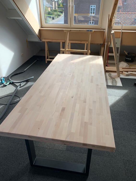

Tafel voor het eerst omgedraaid en op eigen poten:
Afbeeldingslocatie: https://tweakers.net/ext/f/7l9wGXST0CrmS2Hi9viFLQL1/full.jpg
Dag erna bij daglicht de boel bekeken en voor het eerst geschuurd (korrel 40) na het frezen van de kanten onder en boven
Afbeeldingslocatie: https://tweakers.net/ext/f/o6iStoGCky55f0PoVyeuYnW3/full.jpg
Na de eerste ultra matte lak laag, nadat de tafel grondig met korrel 240 geschuurd is:
Afbeeldingslocatie: https://tweakers.net/ext/f/iUwbgpzYLYGm4dZU8W5uJDR5/full.jpg
1ste laklaag volledig:
Afbeeldingslocatie: https://tweakers.net/ext/f/61IpoOxoFpk4OG7fgGgtLTSn/full.jpg
Onderkant met stroomslof (12 stopcontacten kunnen we wel mee vooruit)
Afbeeldingslocatie: https://tweakers.net/ext/f/VoJPjDOCsRjMkgqe8veIzM3z/full.jpg

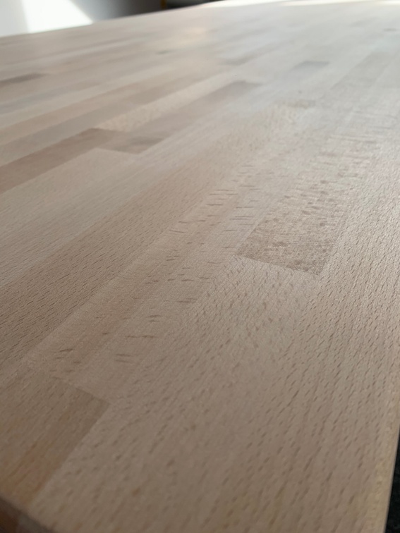

4de en laatste laklaag, tussendoor nog lichtjes geraakt met korrel 240, vochtig afgenomen om stofdeeltjes weg te nemen:
Afbeeldingslocatie: https://tweakers.net/ext/f/uL46c8r387IBPPFUA5tW8p3b/full.jpg
Eindresultaat en op de plek van bestemming. Mijn vrouw zal plaatsnemen aan de kant van het traphekje, en ik zit er schuin tegenover aan de muurzijde. Zo kunnen we elkaar toch nog aan kijken <3 als we allebei aan het werken/computeren zijn:
Afbeeldingslocatie: https://tweakers.net/ext/f/YA42FFulvHxPeeEHBReBXamM/full.jpg
Lessons learned:
  • stelschroeven invalzaag aandraaien
  • meten is weten heb me af en toe een keer vergist
  • passen is (iets wat ruimt op passen) maar ik heb me ook een keer vergist in het opdikken van de rand, had de lat een kwartslag gedraaid en dan is ie niet meer 27mm dik he...
  • beuken is *focking* hard hout. Zowel met zagen als met boren en frezen had de apparatuur het zwaar. Volgende keer ga ik gewoon weer voor een eiken blad.
  • Als je aan de slag gaat met 2 meubelbladen, let dan op / vraag dan of ze je precies op de naad van de rij balkes willen zagen. Dan krijg je een nog mooier effect en is de scheiding nauwelijks te onderscheiden. Ik heb ergens een rij latjes van 1 cm dik terwijl ze normaal 47mm breed zijn.
Kosten:totale kosten 370 euro, niet slecht toch...
Gebruikt gereedschap: (alles elektrisch = makita 18v):
  • rolmaat
  • potlood
  • winkelhaak / aanslag hoek
  • hamer + beitel
  • lamellenfrees
  • kantenfrees
  • invalzaag + geleiderail
  • excenter schuurmachine met korrel 40 en 240
  • accu schroever
  • stofzuiger (230v)
  • afkortaag (230v) voor het zagen van korte stukken en het schuin zagen van de verstevigingen in de lange richting
En ik kan die lak echt aanraden als je 'er niets van wilt zien'. Ondanks dat het bouwmarkt rommel is, en geen verfspeciaalzaak is het effect inderdaad ultra mat en nagenoeg niet van invloed op de natuurlijke kleur van het beuken.
Anyways, thanks for watching en tot de volgende...
Fijn weekend!

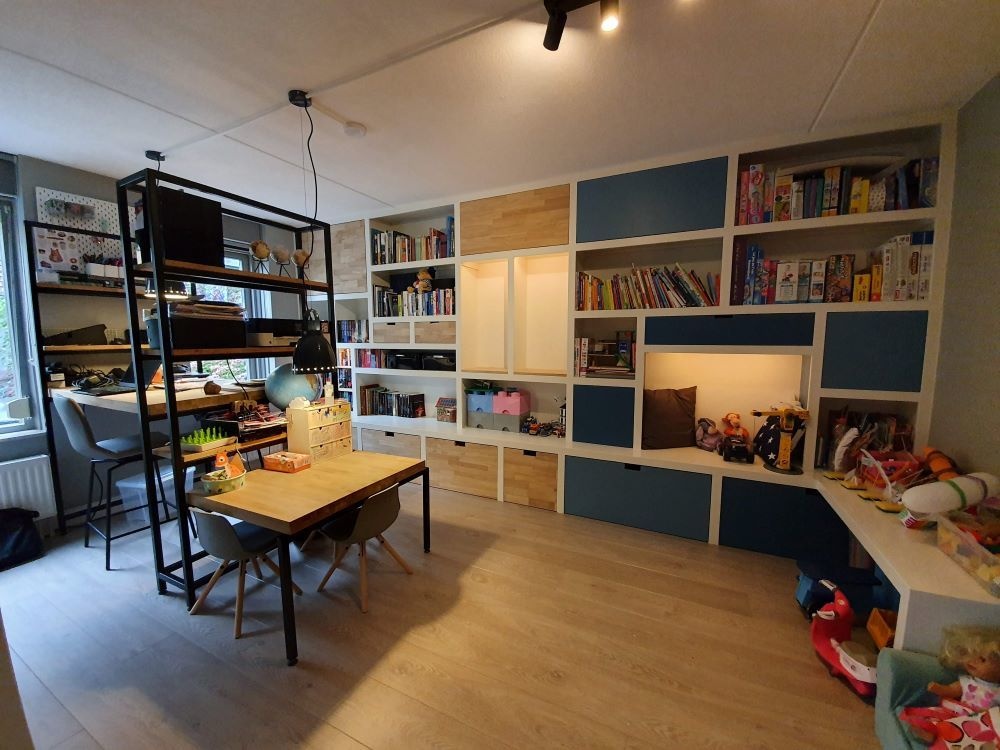

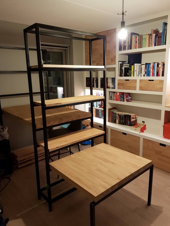

Al enkele maanden klaar, maar volgens mij nog niet gepost. Na de badkamer, slaapkamer, bijkeuken en woonkamer was nu de gecombineerde werkkamer/speelkamer aan de beurt.
Het idee was dat er een grote kastenwand in kwam voor alle boeken van ons + speelgoed van de kinderen. Daarnaast een goed bureau om aan te werken, en ook voor de kinderen een tafel om aan te spelen.
Begonnen met een frame van multiplex:
speelkamer1b
Optisch opdikken
speelkamer2b
Schilderen en deurtjes er in:
speelkamer3b
Even een schuifdeur maken en ophangen (de kamer grenst namelijk aan onze woonkamer), en daarna maar meteen een opbergmeubel voor alle knutselspullen van onze dochter gemaakt:
speelkamer4b
Een bureau in elkaar gelast van stalen koker 30x30mm (best lomp en degelijk), en die mat zwart gespoten. Daarna een eiken tafelblad in tweeën gezaagd en die gebruikt voor een hoog bureau (werk) en laag bureau (kinderen).
speelkamer5b
En alles bij elkaar:
speelkamer6b
speelkamer7b
Op naar het volgende project :P

@Roy Erg netjes! Waarom heb je gekozen voor een frame van multiplex aangezien je daarna alles wit hebt geschilderd? Lijkt me een stuk duurdere oplossing dan het gebruik van (gegronde) MDF.
  • Horla
  • Laatst online: 20:25
Waarschijnlijk omdat mdf na verloop van tijd gaat doorbuigen als je er veel boeken op zet.
  • Roy
  • Laatst online: 22-11 19:45
Roy
Hobbies?
Alsjemenou schreef op maandag 21 oktober 2019 @ 10:25:
Horla schreef op maandag 21 oktober 2019 @ 11:48:
Inderdaad; omdat MDF met deze overspanning en belasting (zware boeken) heel snel gaat doorzakken. Ik probeer eigenlijk zo min mogelijk MDF te gebruiken bij horizonale belasting; het buigt namelijk snel en veert niet terug (het mist de lange houtvezels). Maar het klopt dat multiplex wel een stuk duurder is helaas....
Inderdaad...

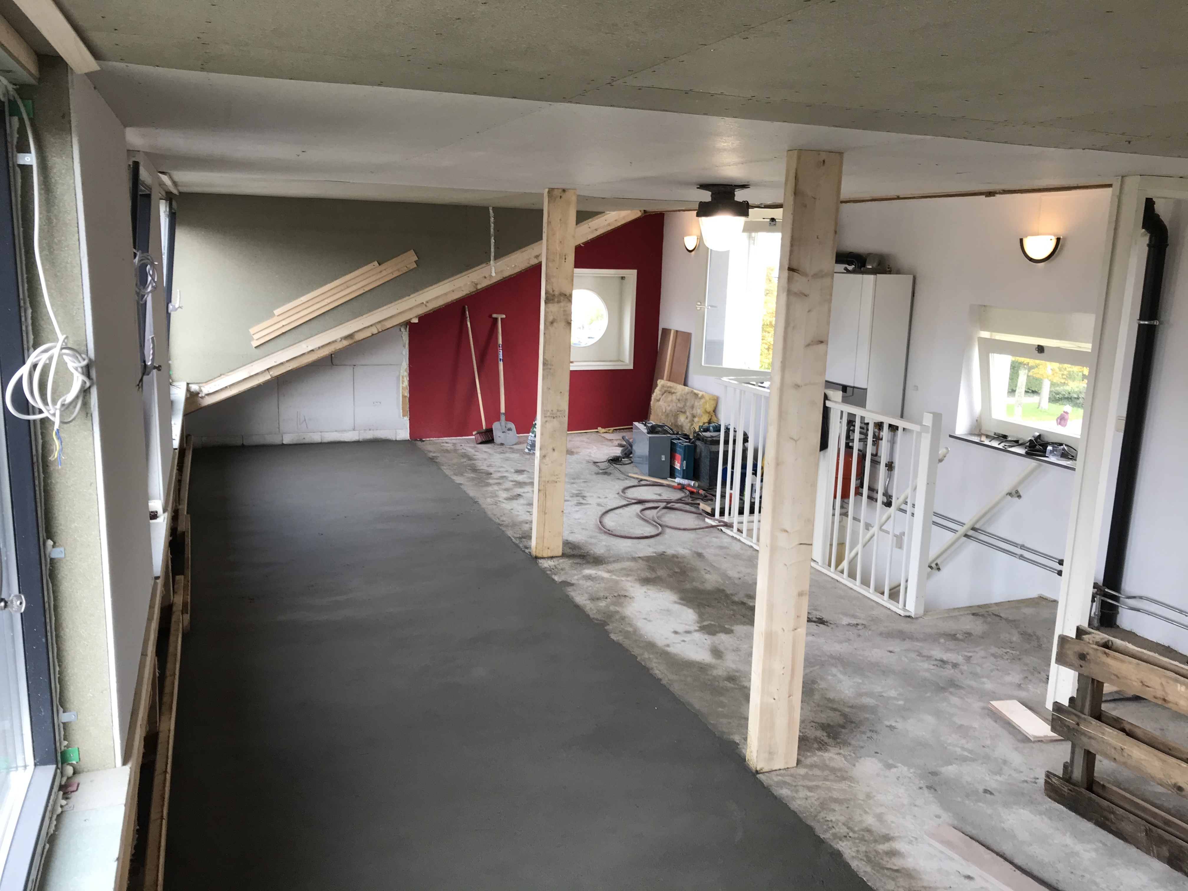

Twee weken geleden ontvingen wij de sleutel van onze nieuwe woning. Afgelopen donderdag hebben wij een dakkapel (9,5 x 4,5 m) op onze woning laten plaatsen door een paar ervaren routiniers:
Afbeeldingslocatie: https://tweakers.net/ext/f/hh15mnDENTHEVPFF8gytJO41/medium.jpg
Afbeeldingslocatie: https://tweakers.net/ext/f/bhyjANHtY99kwFLJWKJWrgSe/medium.jpg
Afbeeldingslocatie: https://tweakers.net/ext/f/ujwgA9yzVcxEcRG479qv73Jq/medium.jpg
En zo heb je er binnen een dag ruim 30m² goed benutbare woonruimte aan je woning toegevoegd! :9
De dag erna heb ik met wat hulptroepen de dekvloer aangeheeld:
Afbeeldingslocatie: https://tweakers.net/ext/f/H1p6QRadS9bpj3us7kOA21Df/medium.jpg
Afgelopen dagen de overige verdiepingen voorbereid voor de stucadoor (dagkanten kozijnen opstrakken, kozijnen vervangen, electra verplaatst). Komende dagen wanden plaatsen en plafond gipsen, meters maken! 22 november staat de verhuizer voor de deur, pittige deadline..
