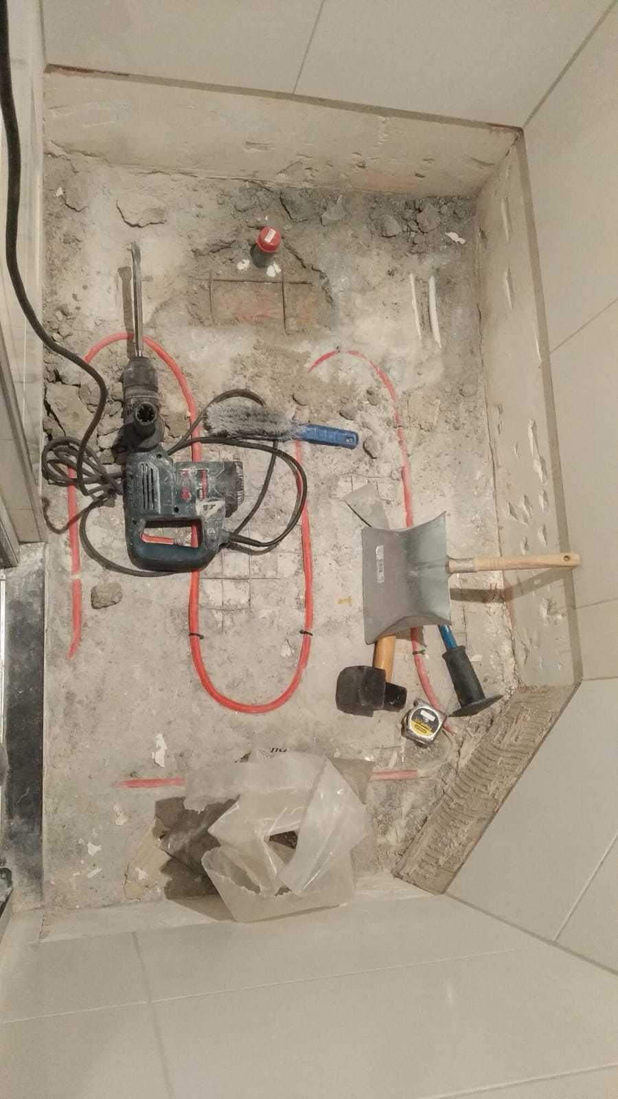

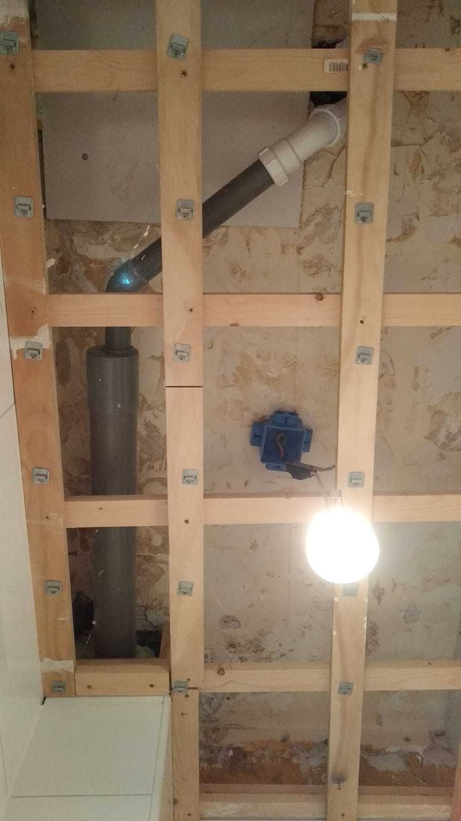

Even een tussenstandje.
Afbeeldingslocatie: https://tweakers.net/ext/f/VUXFms11rr7Fi2DA4epOTcfZ/full.jpg
Goed, hele vloer is er dus uit. Ook de onderste rij tegels zijn eraf, dit omdat afdichtingslaag ook hieronder moet komen. Beitelen gaat als een fluitje. Gelijk maar een mooi net recht afvoergootje gehaald.
Onderste tegel tegen de muur, wordt dezelfde als de vloer tegel. Ondertussen is het klusje toch aardig gegroeid. De vorige eigenaar heeft er een potje van gemaakt. Je merkt goed wat hij zelf heeft gedaan, en wat een ander heeft gedaan. De muren zitten bijvoorbeeld rete strak en netjes. Heel ander verhaal dan de vloer.
Plafond in de wc eronder ook maar eruit gehaald. Hier zat namelijk de zwanenhals verstopt en het plafond stond ons toch al niet aan. Al was de bedoeling dit pas volgend jaar mee te nemen.

DoeEensGek schreef op vrijdag 11 oktober 2019 @ 21:10:
Goed bezig, beter in één keer goed doen
Is dit de douche? Hoezo zit daar vloerverwarming?

hammy87 schreef op vrijdag 11 oktober 2019 @ 22:08:
Waarom niet in de douche als je vloerverwarming hebt?
  • DoeEensGek
  • Laatst online: 04-10 23:58
@hammy87 Ja dit is de douche. Dat is gedaan door de vorige eigenaar en beviel prima.
Die rode buis is de vloerverwarming waarbij de rechte buis onder de retour is. De witte leiding rechts boven zijn voor de douche aanvoer. Bij de rolmaat lopen ook nog buizen die voor aanvoer van wasbak zijn en de verwarming. Alles komt zover ik kan zien uit die koof rechts onder op de foto. Op 2e foto is links dezelfde koof maar dan vanuit de wc eronder te zien. De afvoer met rode dop op de eerste foto loopt naar beneden over in de witte zwanenhals te zien op 2e foto.
Onze nood douche bevalt prima dus dan maar in een keer goed doen en de tijd nemen.

Ik heb pasgeleden de posities van de slangen van de vloerverwarming opgezocht met een Flir warmtecamera (sluit je aan op je telefoon) welke ik via Peerby gehuurd had. Werkte perfect!

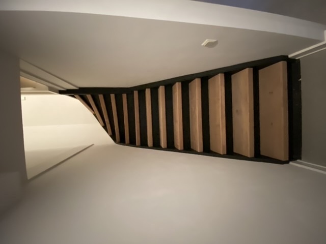

Ik lees al een tijdje mee in dit topic. Nu ik eindelijk de sleutel van mijn woning heb ontvangen zelf aan de slag gegaan met de trap. Wilde het resultaat hier toch even delen.
Het renoveren van je trap is dus helemaal niet zo moeilijk en heeft me ruim 1000€ bespaard op de goedkoopste offerte.

@0c2
Netjes, veel beter dan die domme teksten. Moet mijn trappen ook doen is nu met stof maar is heel lelijk.
Zijn dat opzet stukken voor de trede?

0c2 schreef op maandag 14 oktober 2019 @ 14:17:

Netjes, wat voor materialen gebruikt?

kr4t0s schreef op maandag 14 oktober 2019 @ 14:34:
@0c2
Martinusz schreef op maandag 14 oktober 2019 @ 14:36:
Mijn ouders hebben laatst de trap laten doen, geloof meer dan 3K 7(8)7
Heb de treden gekocht bij intven traprenovatie in Udenhout. Zijn gewoon eikenhouten overzettreden, zitten met twee treden aan elkaar.
Heb de oude trapbekleding verwijderd, alles goed opgeschuurd en lijmvrij gemaakt (het meeste werk). Daarna de stootborden en wangen van de trap zwart gelakt. Mallen van de treden gemaakt met dunne kartonnen vellen en overgetrokken op de overzettreden. Met een invalzaag alles netjes op maat gezaagd en vastgelijmd met de traplijm van de leverancier.
We zijn met 2 man een dagje bezig geweest en het hele setje overzettreden, lijm, kit en olie voor de treden heeft me 670 euro gekost.

0c2 schreef op maandag 14 oktober 2019 @ 14:52:
wat ik me afvraag is dit nu mdf met een laagje (plak)fineer .. dit is de meeste zooi die ik tegenkom voor trap renovatie(s) en daar loop ik het liefst hard voorbij.
Ik vind de donkere kleur afschuwelijk .. maakt je huis zo klein en donker .. maar goed over smaak...
wel mooi gedaan voor de rest

vso schreef op maandag 14 oktober 2019 @ 16:02:
Was erg te spreken over de kwaliteit, het is geloof ik mdf met een eikenhouten toplaag van 4mm.
Over smaak valt niet te twisten :)

/edit: ter illustratie. Het gaat om de 2de leiding van rechts (maar nu zit er een gipsplaat voor natuurlijk) En dan zo hoog mogelijk zodat deze doos onder de airco unit komt.
Tsja, het zal vast een gefreubel zijn, maar zou toch gewoon moeten lukken O-)
