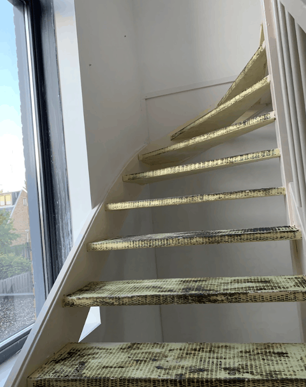

Recentelijk een huisje gekocht en nu volop bezig met het opknappen.
Nu zit er nog een enorm lelijke trap met tapijt in. Deze wil ik gaan renoveren. Na het verwijderen van het tapijt van de eerste traptrede tref ik een combo van ondertapijt(?) en lijm aan. Enig idee hoe ik dit het gemakkelijkste kan verwijderen? Een schuurmachine bood geen oplossing :)
Op sommige stukjes kun je het nog een beetje los peuteren, maar het zit er bovenal gewoon heel vast op.
Excuus voor de ietsje wazige afbeelding.
Afbeeldingslocatie: https://lh3.googleusercontent.com/t_WPasRN_Z3NE-8d2Q6OjAzIcvdy6yDCatZNXkmbwml8STUYW_dJba0OKTr_AlLuV3Xo4l9uPOOjCS8L8Qgae_r4tN8eZvB37xJ1ik6vdDm91Zx-tChb8H07bZPozOeReoA-nRmEXv1UoTF4nirPcqfupJ2Tlw7nDct-znGT1m6JloLzCgIb46T624WHeE-3On0aXJvGCyONcZvZL9Ksu48Ry3vWVTS8_vTHDc1f-Cs5MrT4SvhMOLUzzStHYDTTOnzU5gdtfqkt1axjmiW67THu8n6blWBtVyTVUnN3T64JnmYzYKVv0_YJ9Qs7Q2BrNqBz7IbRoHR8-FlcIoQHHIBkA4NrilLGUlXJkb13_5fiixhFP2k1xrQC6bSOL7hkNpFZvEOcWuLEpGAkGnvkRZw3h75o2NimyZOUaCfoIToiXkEGe2Uu3Wa-FM6dFktV3jriOWUnTYmT9dnATEKozdw0SmAFJq3b1R8S8Q4ZxssP-A9qjWiuyD-JeXUf8OP6Vaifik0y6OL1F3DQfGAmY9yhAcccjlHqlv0iq0AjSbV_PqJe_1sRc6Hr1ratJ_lS3LqwXQgYPDGaWp93nwXp6B_xAAWh4s-tCwTc1f0foZKkQiAlGb3nwEutvYzn1iA1kG3O3AEYFsHLG8XwXHPRKVVu3xd_t59GRVFeu30_oQSaT_jLSnNA0xjMs9NNOh40Zzqro65vzFLWcOC5_xLtm-GtBYhQozX-MZYuywlZBFgs89Tt=w1440-h700-no

ExilaaHH schreef op maandag 9 september 2019 @ 22:21:
Bij mijn broer zijn ze toen bezig geweest met vloerlijmafbijt en een verf fohn.
Dat was nogal een aardige rot klus.
Bij hout moet je met een verf fohn wel wat oppassen dat je de bende niet in de fik zet ;)
[ Voor 6% gewijzigd door thespeed op 09-09-2019 22:25 ]
Hoe oud is het huis? Heb wel eens gehoord dat bij oude huizen (100 jaar oid) de lijm oplost als je er een natte theedoek voor een paar uur op legt. Alle andere moderne chemische lijmoplossers deden niks, maar dit deed wonderen.
  • ExilaaHH
  • Laatst online: 19-08 18:30
DaCoTa schreef op maandag 9 september 2019 @ 22:25:
Betreft hier een woning uit 1970. Desondanks is alles de moeite waard natuurlijk, klinkt als een oplossing die makkelijk te proberen is!
thespeed schreef op maandag 9 september 2019 @ 22:24:
Ik reken al een beetje op een rot klus. Hardnekkig spul. iig vloerlijmafbijt is een optie!

Volgens mij zijn juist te relatief nieuwe lijmen wateroplosbaar, dan werkt de natte doekmethode goed.
Ik vond Dasty ook wel aardig werken :)
De zoekfunctie al gebruikt? ;)
Beste manier om vloerbedekking van trap te verwijderen
  • Teijgetje
  • Laatst online: 22:02
@ExilaaHH
Probeer eens Cola.
[ Voor 8% gewijzigd door Teijgetje op 09-09-2019 22:40 ]
Steekmesje op een multitool? Deze zal sowieso nog handig zijn als je de trap nadien wil (moet) schuren
Wij hebben het gedaan met zo'n verf afbrander / fohn. Het blijft een rot klus, maar trap wel goed kaal gekregen

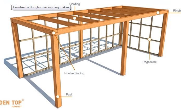

Ik kom toch ook maar weer eens met een paar vragen
Ik ben van plan over een tijdje (afhankelijk van tekeningen/vergunning) een garage in de tuin te bouwen
Vandaag maar eens gebeld met de gemeente om te vragen of ze de voorvergunning/schetsplan al hadden getoetst, en die was goed bevonden
Het gaat dan om een garage van 3,5 x 7 meter, goothoogte op 2,5 meter en nokhoogte op 3.8 meter
Aan de voorzijde wil ik een overhead-deur van 3 x 2,22 meter en aan de tuinzijde een loopdeur en 2 vaste ramen
Iemand een ervaring hoe dit allemaal in zijn werk gaat, voor de vergunningen moet ik de tekeningen aanleveren, die laten maken bij een tekenbureau? Of hoe gaat dat allemaal in zijn werk
De garage wil ik zelf gaan bouwen, trasraam van 40 cm boven maaiveld (gemetseld), daarboven wil ik verder met Douglas hout (binnenzijde vuren)
Maar hoe kan je het Douglas het langst zijn originele kleur laten behouden, lakken of toch beitsen?
Het vergrijzen wil ik toch zo lang mogelijk uitstellen
In het kort:
Iemand ervaring mee hoe tekeningen te laten maken?
Wat het beste te gebruiken om douglas het langst zijn kleur te laten houden?
Alabastine Super Vloerlijm verwijderaar is je motherfucker of choice :)
https://www.hornbach.nl/s...-1-l/4139132/artikel.html
We hadden een trap die helemaal vol geknald was met lijm en grondverf waarna er overzet treden opgezet zijn geworden, ff insmeren 45 minuten wachten en voilá. Het spul trekt zelfs de verf van de stalen kozijnen af (mijn vrouw was niet aan het opletten met insmeren)
Het heeft ons 3 potten gekost voor 16 treden en stootborden maar de trap is nu nagenoeg blank.

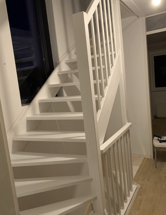

Ik zou het eerst met een brede scherpe beitel proberen.
Goed, ook nog maar een duit in het zakje dan.
Ik zou voor de combinatie van lomp steekwerk gaan d.m.v. een afsteekmes (heb 'm zelf ook!)
Afbeeldingslocatie: https://cdn.toolstation.nl/images/140211-NL/800/31914.jpg
Na de bulk te hebben verwijderd, het fijnere lijm eraf frotten met een ergonomisch modelletje glaskrabber. Toolstation had een vrij ergonomisch model, maar die kan ik niet meer vinden en het merk weet ik ook niet...
Het is de gebruiksvriendelijke variant van deze in ieder geval:
Afbeeldingslocatie: https://cdn.toolstation.nl/images/140211-NL/800/49285.jpg

Balkenschuif vraag:
Ik ben mij aan het orienteren voor het bouwen van een veranda/overkapping van 2,8 x 5 meter.
Nu zijn de meeste kant en klaar veranda's uitgevoerd met een paal in het midden zodat de overspanning 2x2,5 meter is. Dat wil ik niet.
Twee opties:
-Ringbalk 15*15 of 20*20 maken en dwarsliggers van 2,8 meter in de gewenste (kleine) maat nemen
-Overspanning van 5 meter met 7 balken van 70*220 mm maken (volgens de balkenschuif - plat dak C18 met ballast (er komen nog zonnepanelen op))
Drie vragen:
-Is een ringbalk van 15*15 of 20*20 sterk genoeg voor de eerste optie?
-Ik wil douglas hout gebruiken, kan ik dan van c18 sterkte uitgaan?
-Wat gebruik ik als dwarsbalk van 2,8 meter voor de 7 liggers van 5 meter?

A. 20x20cm sowieso,
B. Nee, douglas is een stuk sterker als vuren (dat is C18 toch? Zo uit Mn hoofd?)
C. Ook gewoon 20x20cm zou ik doen, is optisch mooier en je kunt deze nog voorzien van een mooie verbinding evt
Weet je trouwens zeker dat je overspanning over de breedte wilt? Als je em aan de korte kant doen kun je ook mooier een oversteek realiseren imho
Revive the guild!
Twee opties:
Drie vragen:
Is het geen optie om de hoekkolommen een halve meter naar binnen te plaatsen? dan word je overspanning aanzienlijk kleiner, waardoor je minder last hebt van doorbuiging.
Misschien beetje laat maar toch.
Wij hadden hetzelfde. Het schuim van het ondertapijt laat zich niet per se oplossen met lijmafbijt. Het is tenslotte ook geen lijm. Dus eerst zo goed mogelijk schuim verwijderen met plamuurmes / verfkrabber.
Zoals iemand ook al zei - eerst kijken of de lijm met warm water wil oplossen want er zijn tapijtlijmen die oplosbaar zijn!
Helaas bij ons niet. Wij hebben de reeds genoemde Alabastine Super Vloerlijmafbijt gebruikt - goed dik smeren waar nodig. En goed ventileren.
Dat bracht ons van dit Afbeeldingslocatie: https://tweakers.net/ext/f/UDxwSUAEMgPzaUZ0wIu07ZdK/thumb.png via dit Afbeeldingslocatie: https://tweakers.net/ext/f/keIqBLIJuOy99JSS8rsHF6Na/thumb.png naar dit Afbeeldingslocatie: https://tweakers.net/ext/f/kYeiHZ1z0SZeB0RFo2R3Vace/thumb.png

Jelte,89 schreef op woensdag 11 september 2019 @ 18:15:
A. 20x20cm sowieso,
Optie 1 dus met ringbalk van 20x20 en dan dwars ertussen een 5x 15 iedere 40 cm.
Een overstek zal ik niet maken. Misschien een latje tussen de ringbalk en boeidelen.
JP_S schreef op donderdag 12 september 2019 @ 08:51:
Al is het maar 40 cm idd, dan wordt de overspanning 400-420 cm. Ik denk dat ik dan wel af kan met een ringbalk van 15 cm?

mddd schreef op donderdag 12 september 2019 @ 10:33:
Dat bracht ons van dit [Afbeelding] via dit [Afbeelding] naar dit [Afbeelding]
Thinner werkt ook als een trein en is stuk goedkoper. Wel goed ventileren en handschoentjes aan!

wmeester schreef op donderdag 12 september 2019 @ 10:34:
Je zult toch iets moeten bedenken hoe je de boei gaat monteren, als je je liggers verdeeld en dus niet op de hoeken een ligger plaatst, kun je je boei niet vastschroeven.
Een ligger 5x15cm met een hoh van 60cm of minder is prima om op te lopen (in acht nemende dat je deze over de korte overspanning plaatst)
Heb je toevallig een schets met wat je voor ogen hebt?

Jelte,89 schreef op donderdag 12 september 2019 @ 12:00:
Ik ben bijzonder slecht in sketchup maar heb mijn ideeen een beetje gepikt van https://www.tuinafscheiding.nl/douglas-overkapping-maken/
Veranda inspiratie1
Zoiets maar dan
-zonder paal in het midden
-De hoekpalen iets naar binnen toe (40-50 cm)
-De ringbalk op de korte kanten op dezelfde manier maken, hij ligt dan op de ringbalk van de lange zijde.
-De gordingen 5x15. Om niet te hoog uit te komen tussen de ringbalk monteren met lange schroeven. (minstens 10 cm in de gording)

wmeester schreef op donderdag 12 september 2019 @ 12:28:
[Afbeelding: Veranda inspiratie1]
Zoiets maar dan
a. kan,
b. wat wil je daarmee precies creëren? Als je het dak wel zo groot maakt, creëer je dus wel een oversteek. Maak dan je overkapping 80cm kleiner...
c. Op welke manier? met die halfhout verbinding?
d. Dat had ik niet gedaan, Je hebt dan alleen maar houvast van de schroef, en aan de voorzijde zie je de schroeven zitten. Beter is om de ringbalk in te kepen en daar de gording/ligger in te laten vallen. Of werken met een schoen waar de gording invalt...

Jelte,89 schreef op donderdag 12 september 2019 @ 12:42:
a. kan,
b: de lange zijde is 500 cm. Als ik de paal/staander 50 cm naar binnen plaats is de overspanning ineens nog maar 400 cm. -> ik zou liever de overspanning met een 15x15 cm ringbalk willen maken vandaar.
500 cm overspanning -> 20x20 cm ringbalk
400 cm overspanning -> 15x15 cm ringbalk
c: ja
d; inkepen; ik ben bang dat ik de ringbalk dan teveel verzwak.
schoen: dan ben je alsnog afhankelijk van schroeven in je ringbalk maar wel meer verdeeld.
