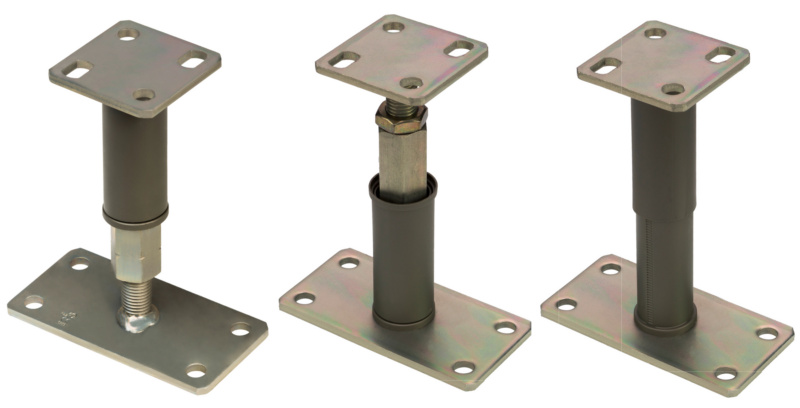

  • louzy82
  • Laatst online: 12:55
Asking for a friend
Overkapping met 1 houten staander (de rest van de overkapping is aan het huis/ garage bevestigd.)
De staander loopt in ieder geval door tot in het zand (geen idee wat eronder zit) en is hij erachter gekomen tijdens het schuren dat de staander vlak boven de grond ontzettend rot is.
Op zich logisch gezien de manier waarop het gemaakt is.
Het probleem is dat hij geen timmerman gevonden krijgt (omg Vlijmen) om het te komen fixen en hij zelf wel redelijk handig is maar niet weet of en hoe hij dit zelf kan maken.
De ideale oplossing is denk ik de houten staander vervangen door of een stalen kolom die ingestort is in een betonpoer
of een douglas balk op een betonnen poer die een stuk boven de grond uit steekt of zo'n stalen balkdrager?
Of is er nog een andere oplossing die wat makkeljker zelf te bewerkstelligen is?
Louzy#2475
  • vso
vso
tja...
louzy82 schreef op woensdag 4 september 2019 @ 12:59:
Asking for a friend
deze :?
Afbeeldingslocatie: https://media.wuerth.com/stmedia/shop/800px/11588274.jpg

  • louzy82
Ja dat leek me het beste maar ik vraag me af of hij dat zelf kan / eraan zou willen beginnen / het gereedschap er voor heeft.
(beton storten, ding erop monteren, balk op maat zagen , stempel zetten, balk verwijderen etc. etc.)

louzy82 schreef op woensdag 4 september 2019 @ 13:17:
tja je hoeft geen jaren gestudeert te hebben .. en je geeft ook net genoeg informatie dat ik/we een heel boek moet schrijven .. als dit dan .. dat .. 100x .. sorry maar daar hebben we geen zin in.
En je zit zelf al aardig met idee-en dus gebruik ze ook ..
ps het gereedschap ervoor hebben is $$$ investeren bij "gebrek" :Y kan hij het zelf :Y :Y _O- wil hij het :X

Woodworking
Redelijk afwezig geweest,
In navolging van mijn eigen schuurtje, eentje mogen zetten bij een collega :)
Afbeeldingslocatie: https://tweakers.net/ext/f/Ix0tzLLwZc0XHEwQUhc4yMgt/full.jpg
Paar cent voor gekregen en tijdens de bouw tot de conclusie gekomen dat mijn scheppach invalzaag toch niet je van het is, (bij mn broer tussentijds met de SP6000 mogen werken, ook dit is een machtig mooi project, maar later meer...) en mijn Groene Bosch decopeer samen met de scheppach weg mag... dus de SP6000 komt er, en een goeie Makita decopeer... Ik heb wat (zwart geld) gekregen tijdens deze klus dus het kan weer... Januari start de accu actie? :)

Wat ik mij afvroeg, zet je dit nu op een funderingsplaatje of gewoon op tegels of een ander soort fundering.
Over een tijdje moet mijn schuur er ook aan geloven en ik zie allemaal 'balkjes' oplossingen die mij niet heel duurzaam overkomen.
  • Hmmbob
  • Laatst online: 16:25
PaT schreef op zondag 8 september 2019 @ 16:03:
Op een poer, die je dan weer op een ingegraven tegel zet: https://gadero.nl/betonpoeren/
