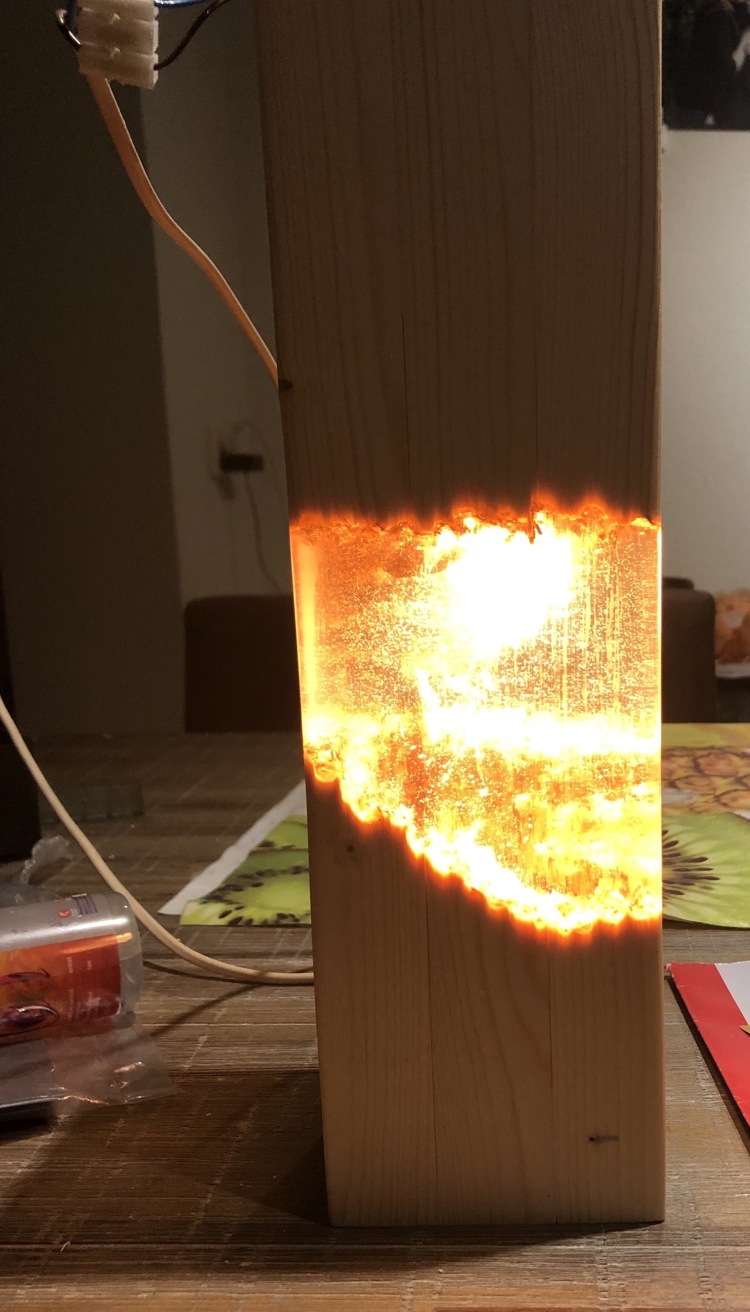

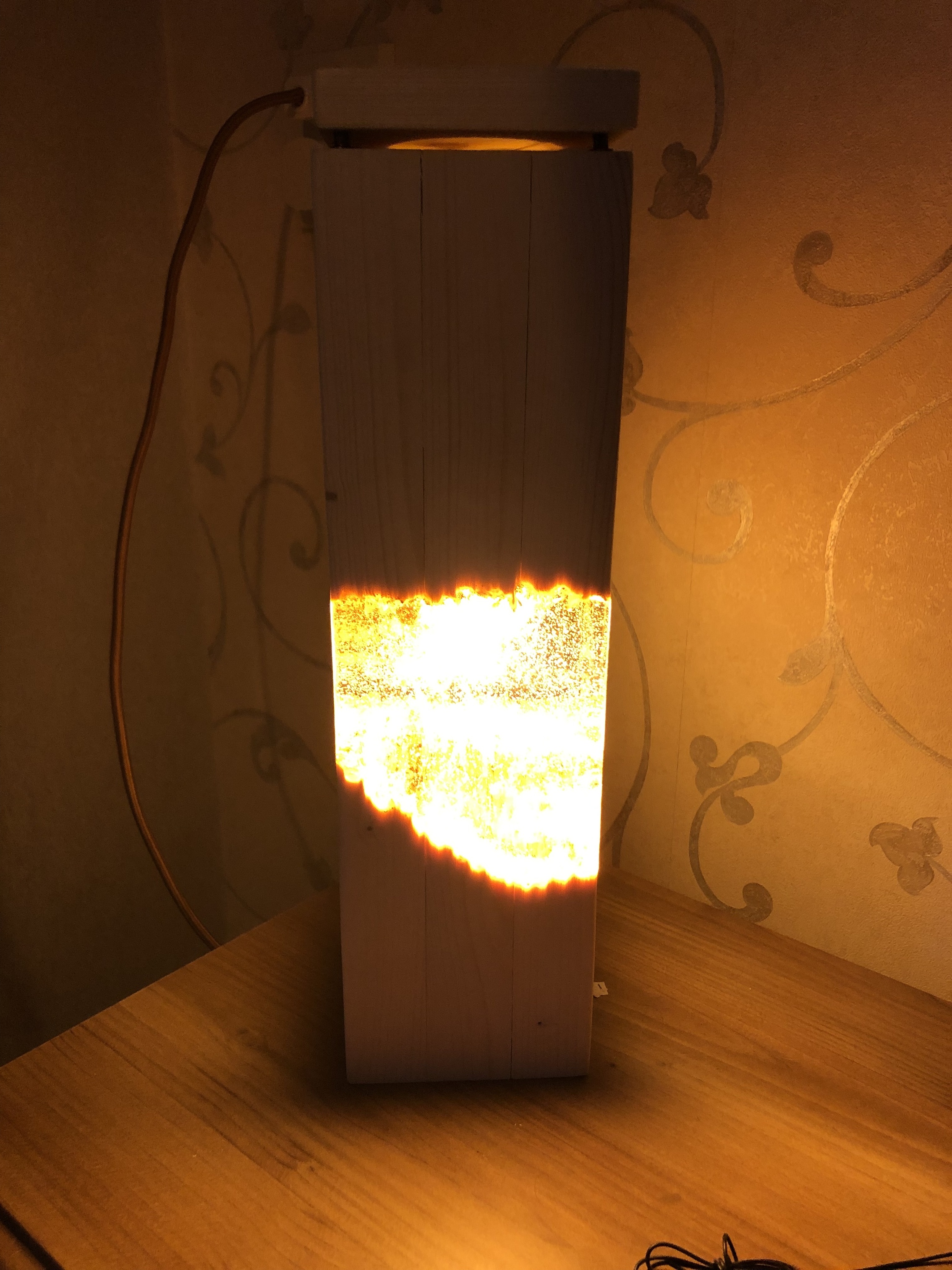

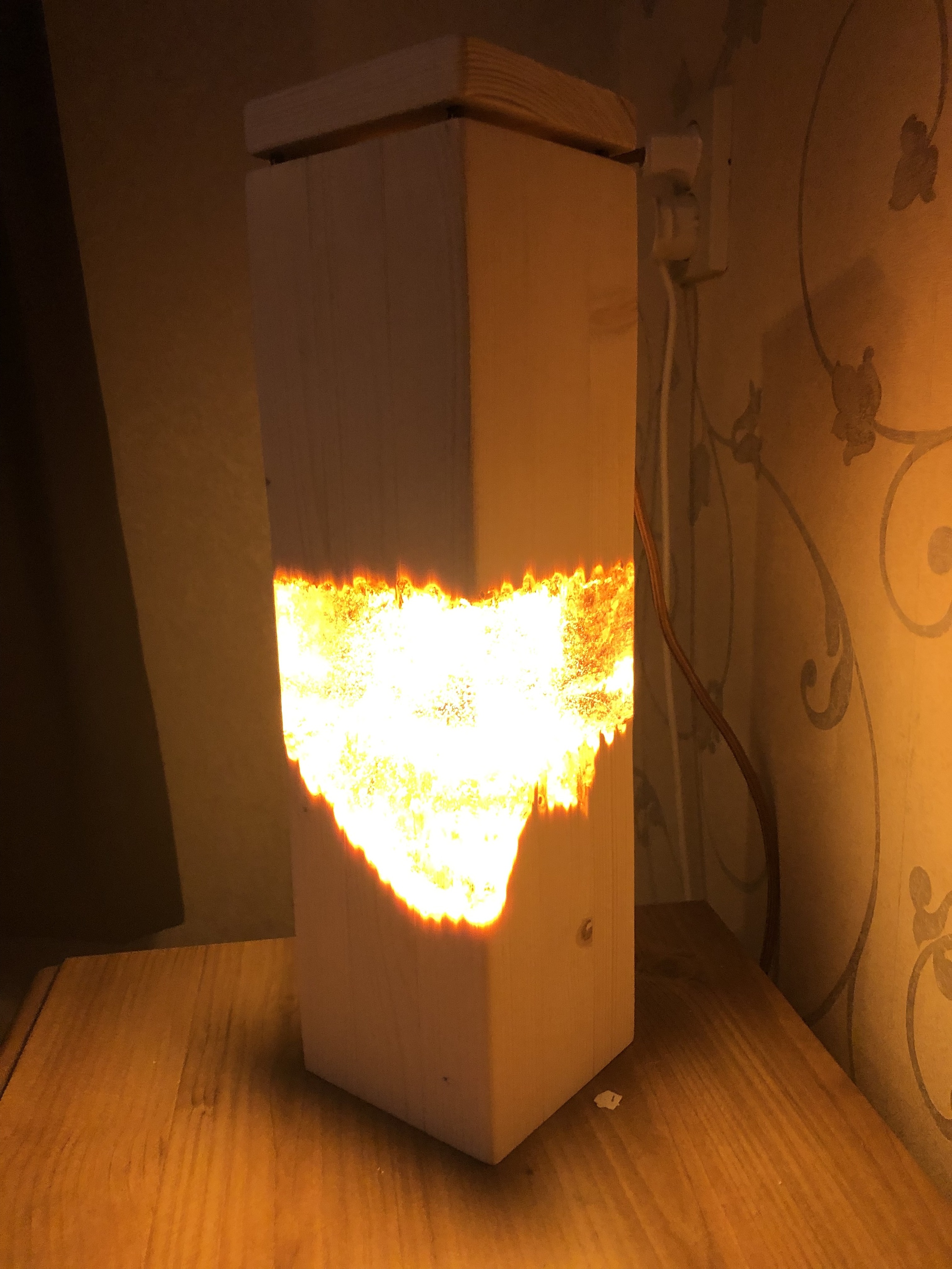

  • RvL
  • Laatst online: 27-11 13:39
RvL

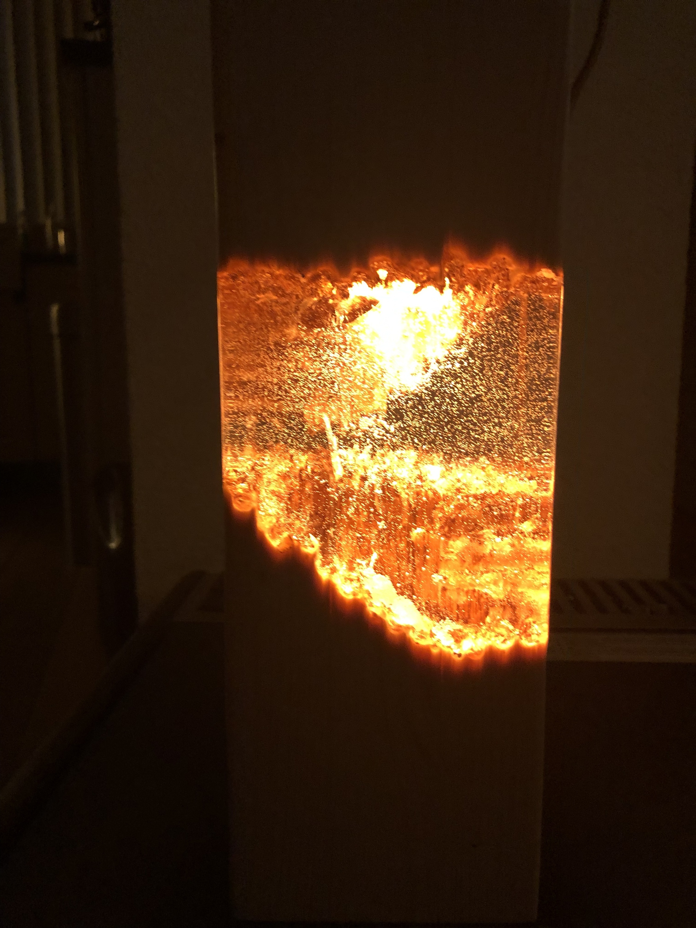

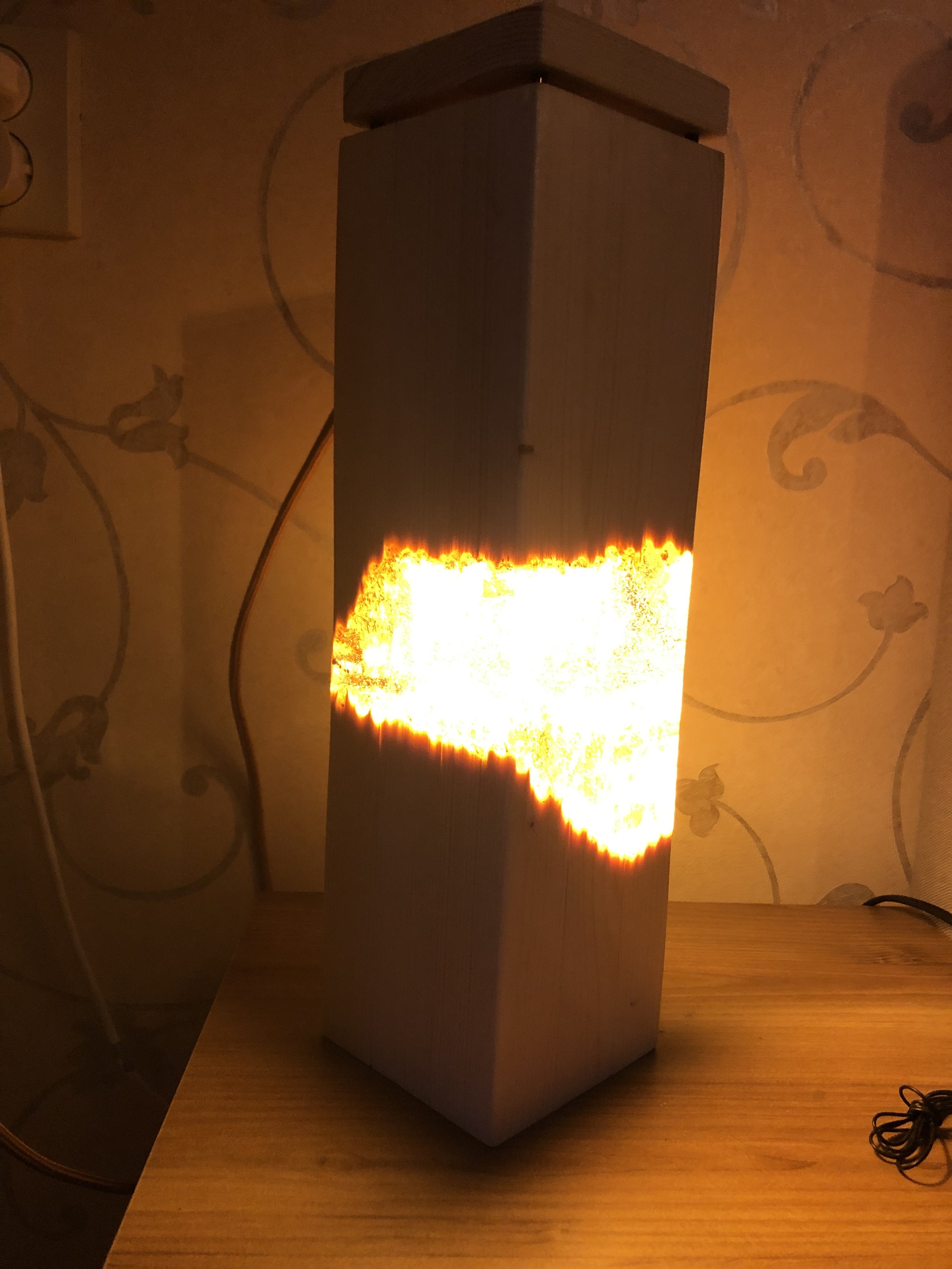

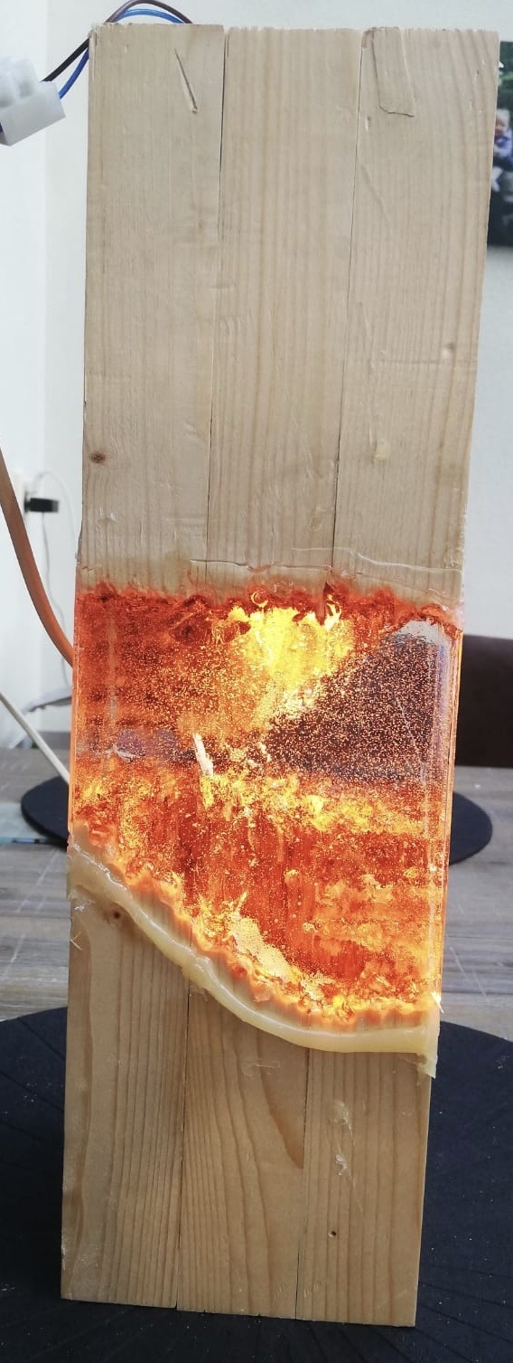

Ik lurk al een tijdje in dit topic om alle mooie dingen die tweakers kunnen maken te aanschouwen. Nu heb ik zelf ook iets om te posten :)
Sinds we ons huis hebben gekocht zijn we op zoek naar andere nachtlampjes. Niet erg actief, dat moet ik erbij zeggen, maar mochten we tegen een mooie nachtlamp aanlopen zouden we 'm ook niet laten liggen. Maar we liepen nergens tegenaan...
Op internet zie je wel altijd de mooiste creaties, maar nooit in de buurt te krijgen of exorbitant duur. Dus ben ik zelf eens aan de slag gegaan met hout en epoxy giethars. Het idee was om een houten balk te breken en de breuk te vullen met epoxy.
Begonnen met een vuren schaaflat van 34x34mm. Hier 9 balkjes van 30cm van gezaagd en elkaar gelijmd. Deze over alle flanken ingeboord en uiteindelijk gebroken. Dat klinkt heel makkelijk, maar een blok van 102x102mm laat zich niet zo makkelijk breken... Voor de tweede lamp hebben we daarom eerst de losse balkjes gebroken en daarna gelijmd. Het resultaat hiervan is dan dit:
Afbeeldingslocatie: https://tweakers.net/ext/f/BDI6TYGcwgixdwikrROGFVKA/medium.jpg
Voor de oplettende lezer: dit is dus de tweede lamp, dus de breuk komt niet overeen met die van de afbeeldingen hieronder ;)
Natuurlijk moet je er bij een lamp voor zorgen dat er ook licht uit kan komen. Ik heb gekozen voor een GU10 LED spot. Het hoeft geen bouwlamp te zijn, maar er moet nog wel wat licht uit komen. Zo'n GU10 spot is 50mm breed en die wil je in een lamp als deze zo dicht mogelijk bij de epoxy hebben. Dus dat moest in dit geval een gat van 50x150mm worden. Met een goede forstnerboor is dat goed te doen, maar een kolomboor of boorstandaard is echt wel aan te bevelen.
Daarna kwam het gieten. Het gieten an sich is niet zo moeilijk
Afbeeldingslocatie: https://tweakers.net/ext/f/94KCHd7W2WOsM1Xrc5nDiHzu/medium.jpgAfbeeldingslocatie: https://tweakers.net/ext/f/IfbSvNRA5ANmrjl4ELVCVSiy/medium.jpg
Het belangrijkste is het maken van een goede mal, en dan vooral dat ie waterdicht is. Vaak doet men dat door de platen van de mal in nog warme hot glue te drukken. Vergeet ook het gat van je lamp niet af te dichten! Ik had uiteraard net iets te lang gewacht waardoor de lijm al wat was uitgehard en mijn mal niet waterdicht was.... Een goede lekbak eronder is dus wel een handige tip.
Na een paar dagen uitharden, een keertje bijgieten om de gelekte hars te vervangen en nog een paar dagen wacht kon ik 'm dan eindelijk uit de mal krijgen. Ik was op het lumineuze idee gekomen om een plaat 22mm multiplex, die ik nog had staan, te gebruiken om een mal te maken. Op zich werkt dat prima, maar het is erg lastig om weer te verwijderen als de epoxy is uitgehard omdat het multiplex zelf nauwelijks mee geeft. Een dun plaatje MDF breek je er wat makkelijker van af en resten MDF schuur je wel weg.
Anyway, het resultaat is dan zo:
Afbeeldingslocatie: https://tweakers.net/ext/f/G3pZG0m91oF0FDa63HdnGSKZ/medium.jpg
Uiteraard even een lampje er in om te kijken hoe het doet. Na het zien van het lichtbeeld besloten om de lamp niet vanuit de onderkant te belichten maar vanuit de bovenkant. Anders kijk je vanuit je bed in de spot en dat vond ik niet mooi. Het is ook niet erg prettig, vooral niet als je net wakker wordt. Daarom spot aan de bovenkant.
De bellen in dit geval zijn met opzet, Wil je 'm echt helder hebben, dan moet je in meerdere lagen gaan gieten, maar aan de zijkant zal je de verschillende lagen dan altijd blijven zien. Alternatief is de epoxy in een vacuumkamer zetten en alle lucht eruit zuigen, maar wat je niet hebt kan je ook niet gebruiken.
En dan komt het: schuren, schuren, schuren en nog een schuren. Eerst met de bandschuurmachine voor het grove werk: alle oneffenheden weg, zorgen dat alle vlakken vlak zijn. Het tussenresultaat na flink schuren op de bandschuurmachine:
Afbeeldingslocatie: https://tweakers.net/ext/f/hZuLmRx4mH5YPKP2HCKbnIz5/medium.jpgAfbeeldingslocatie: https://tweakers.net/ext/f/CcphUiGzSRI2fZZGl2OHh2fg/medium.jpg
Rechts was de lamp vochtig van schoonmaken, daardoor lijkt hij daar iets helderder, maar schijn bedriegt. Want na korrel 80 en 120 heb je nog genoeg te schuren: 240, 400, 600, 800, 1000, 1200, 1500. Ik heb het vanaf korrel 240 allemaal met het handje gedaan, maar denk dat ik voor de volgende lamp toch wat matteerschijven ga halen. Scheelt een hoop handwerk :P
En daarna dan polijsten tot je een ons weegt. Ik heb een schapenvacht en Commandant 4 gebruikt.
Als laatste de bovenkant afwerken. Hoewel het LED is kan de lamp op volle sterkte in zo'n kokergat toch best warm worden. Daarom gekozen voor een dekseltje wat door koperkleurige plankdragers een kier van 5mm open laat. De lamp kan hierdoor zijn warmte een beetje kwijt en het beetje licht wat naar boven toe straalt geeft nog best een leuk effect ook.
Het eindresultaat:
Nachtlamp
Afbeeldingslocatie: https://tweakers.net/ext/f/beBKysf2R5A67lWW99IciUwt/thumb.jpgAfbeeldingslocatie: https://tweakers.net/ext/f/WU0j8Qi5y2akU3utpGdA7Zvp/thumb.jpgAfbeeldingslocatie: https://tweakers.net/ext/f/p619BDapQjt0PEpvdZgytqT9/thumb.jpg
Afbeeldingslocatie: https://tweakers.net/ext/f/S8OPT1xzCzvG5NvDiDE8xEkQ/thumb.jpgAfbeeldingslocatie: https://tweakers.net/ext/f/l4E2VplIvjJXMC88N4nIKwEx/thumb.jpgAfbeeldingslocatie: https://tweakers.net/ext/f/5eL2MJHD54LqwKNunQ0tiTLt/thumb.jpg

RvL schreef op maandag 2 september 2019 @ 16:17:
Tof gedaan!
Tip: 'pak' je mal in met tape, verpakkingstape (Polypropyleen)
Kan je die lamp later nog vervangen? Tof project, hoe lang ben je er mee bezig geweest?
  • RvL
RvL
TheJVH schreef op maandag 2 september 2019 @ 18:13:
Ja, het dekseltje zit alleen geklemd om de plankdragers dus is er eenvoudig af te halen. Theoretisch kan je de lamp er dan zo uit halen, maar het snoertje zit in de weg dus die met je dan even loshalen.
Als je in doorlooptijd kijkt ben ik er een week of 1,5 - 2 mee bezig geweest maar dat is inclusief het uitharden van de hars. Voor het schuren en polijsten raad men toch wel een dag of 7 uitharden aan. En alles was de eerste keer dus dan duurt het toch al wat langer.
Zagen, breken en lijmen is 1 dag. Mal maken en gieten 0,5 - 1 dag. Schuren 1 dag en polijsten een halve dag. 3 tot 4 dagen dus. Lastig om goed in te schatten want het is vooral in de avonduren gebeurd. Het zijn dus geen werkdagen ;)
Liefde maakt een smal bed breed!
Nu de dekens nog...
  • CurlyMo
  • Laatst online: 22:40
@RvL Heb je gevoeld hoe warm die lamp wordt? Ik heb eerder een vergelijkbaar idee gehad maar dan als downlights in de nokbalk. Die leds werden echt heel heet aangezien de warmte nergens heen kan. Dusdanig heet dat mede tweakers twijfelde over de veiligheid: LED spotjes in vurenhouten balk

  • RvL
RvL
CurlyMo schreef op maandag 2 september 2019 @ 19:18:
Ik heb het niet gevoelt. Wel gemeten met een IR thermometer. Met t gat helemaal dicht was de lamp na 6 uur branden op volle sterkte 90-95 graden aan de achterkant van de lamp. Voorkant was 70 graden.
Met het gat open was het 80/60. Daarom is het gat nu niet dicht en zit er een opening tussen deksel en lamp zelf. Zo kan de lamp nog een beetje z’n warmte kwijt.
Het blijft in ieder geval ver onder de ontbrandtemperatuur van hout (250 graden) of de smelttemperatuur van het plexiglas plaatje tussen lamp en epoxy (130 graden).
Daarnaast brand de lamp zelden voluit en vrijwel nooit langer dan een uur of 2
Nu de dekens nog...
  • CurlyMo
RvL schreef op maandag 2 september 2019 @ 21:22:
En die van de lamp zelf?
Als je hem niet vergeet uit te zetten.
Dat waren allemaal dezelfde argumenten die ik kreeg in dat topic ;)

  • RvL
RvL
vso schreef op maandag 2 september 2019 @ 21:30:
even op "2 uur max" ingaan
ik heb het niet gevolgt maar .. stel iemand anders in het huishouden weet dat niet laat het licht branden en gaat weg .. en er breekt brand uit .. ook al ben je verzekerd .. is dit een risico dat je wilt lopen :?
En hoewel misschien op zichzelf staand niet extreem gevaarlijk is maar voeg nog iets "ongelukkigs" toe bv net niet vast genoeg gedraaid contact punt .. (genoeg vonken en .. "brand")
Dit is IMHO een hobby bob oplossing (NOFI) je wilt niet over 10 jaar brand hebben veroorzaakt bij jezelf/familie .. of nieuwe bewoners. zou jij ermee kunnen leven .. ? als je weet dat jij de veroorzaker bent ?
een (on)veilige situatie is zolang de mensen dat weten en niet vergeten .. maar ja mensen vergeten na verloop van tijd
Mijn dank voor je input, dat waardeer ik zeer (y)
Ik weet niet of je gezien hebt wat ik gebouwd heb? Als ik het topic van @CurlyMo goed gelezen heb wilde hij een aantal LED lampen in een balk inbouwen die, met weinig ruimte en dus weinig lucht erboven. In mijn geval zit de lamp in een koker van 15cm hoog en 5cm breed, welke open is aan de boven. Er zweeft weliswaar een deksel boven het gat, maar met een kier van 5mm over alle flanken van de lamp. Theoretisch zou hij z'n warmte dus kwijt moeten kunnen, ook als de spot lang brand. Eerdere testen hebben uitgewezen dat de temperatuur na verloop van tijd niet meer oploopt.
Dat wil ik nog wel controleren, maar dan moet ik uiteraard wel een dag thuis zijn. Ik wil dan meten hoe ver de temperatuur in mijn lamp oploopt en hoe warm/heet een losse lamp in een armatuur wordt. Op basis daarvan trek ik dan conclusies.
Mocht de lamp toch te warm worden, kan ik nog een aantal dingen doen. Ik kan ter hoogte van de lamp een aantal ventilatiegaten of sleuven aan de achterkant van de lamp maken om zo wat meer flow te creëren. In het ergste geval zal er een minder zware lamp in moeten. Er zit nu een 5W LED spot in.
De spot zelf zit gewoon in een deugdelijke armatuur, geen losse fitting.
In de lamp zit een sticker waarop duidelijk vermeld staat LED only, max 5W, waarbij het vermogen gebaseerd is op eerdere temperatuursmetingen. Dus mocht iemand anders dan ik de lamp vervangen kunnen ze lezen dat ze er geen halogeen in moeten stoppen.
Daarnaast zit er nog wel over na te denken om een thermische zekering toe te voegen welke ik op een of andere manier aan de driverkant van de spot monteer. Maar ook dat moet veilig en deugdelijk gebeuren want zo'n zekering heeft over het algemeen open leads. Het moet niet zo zijn dat ik het ijzeren armatuur wat in de lamp zit onder netspanning zet. Ook kan ik nog een snelle glaszekering toevoegen.
Een los contact kan je overal hebben, dus dat vind ik een redelijk non-argument. Een los contact kan in een centraaldoos net zo goed problemen of brand veroorzaken.
Nieuwe bewoners spelen niet mee. Ik pretendeer niet dat ik nooit meer zal verhuizen maar neem dan wel mijn nachtlamp mee. Als de nieuwe bewoners dan beginnen te klagen over mijn nachtlamp, vraag ik ze toch echt wat ze in mijn slaapkamer doen :+
Kortom, ik ben niet over 1 nacht ijs gegaan. Ik heb metingen gedaan, gekeken hoe ik het een en ander kon verbeteren met daarbij de looks van de lamp in het achterhoofd. Het 'hobby bob' gehalte vind ik daarom nog wel meevallen.
Niet zoals in de video van een of andere Rus die ik als inspiratie voor het bouwen van de lamp zelf heb genomen. Hij deed simpelweg wat alufolie in z'n geboorde gat, pakte een E14 fitting, draaide daar een gloeilamp van 40W in en het gat afdichtte met een stuk hout. Vervolgens met de lamp aan de onderkant op tafel gezet. Koeling: 0 :X
