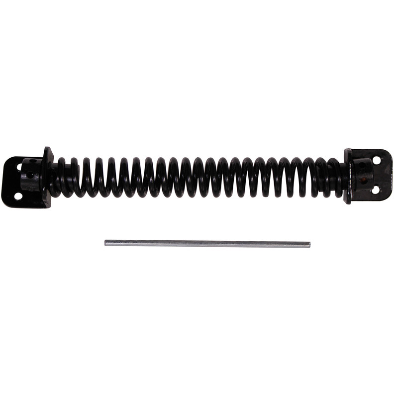

Gaaf! Mooi geworden ook. Kan zoiets wellicht werken?
Idealiter gaat de veer pas werken als je de klep loslaat, waardoor de veer niet constant onder spanning staat.
Als je 'm per se uit het zicht wilt hebben, kan zonder heel veel hefboom-mechanismes ook zoiets werken? Anderen hebben vast een slimmere oplossing. O+
Afbeeldingslocatie: https://i.imgur.com/39jUNdB.png
Afbeeldingslocatie: https://cdn.toolstation.nl/images/140211-NL/800/66116.jpg

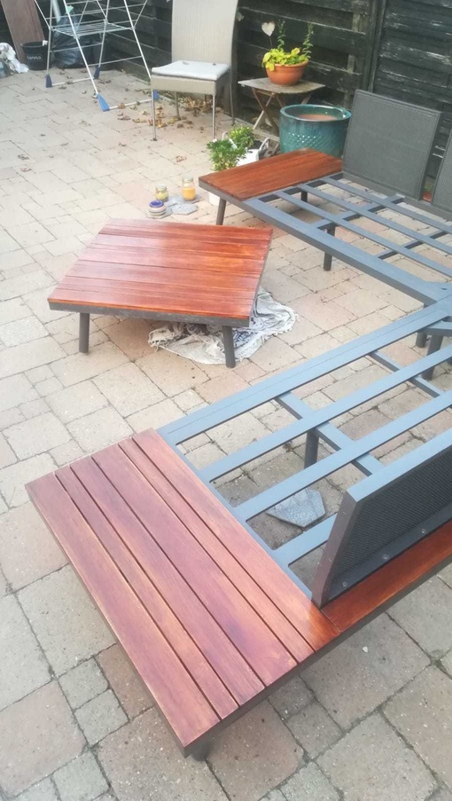

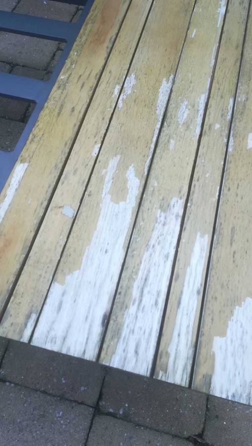

Zomer vorig jaar een lounge-set gekocht, leuke L zitting. Al na een paar maanden kwam de toplaag van het hout los. Met een spatel kon je de laag er zo af peuteren. Met als gevolg dat het hout krom trok, en de toplaag in brokjes op de grond lag.
Voor
Afbeeldingslocatie: https://tweakers.net/ext/f/5JfVp0gf4jiC0f3RbUtduguo/thumb.jpg
Kaalschuren met 80, beitsen, licht opschuren met 180 en nogmaals beitsen.
Afbeeldingslocatie: https://tweakers.net/ext/f/FEw1M3psEIOFsNXFSVXrnxHW/thumb.jpg
Simpel klusje, maar het streelt het oog weer. En regen blijft er nu als druppeltjes op liggen. :
Het kost een pot verf, maar dan ziet het er ook meteen mooier uit dan toen we het kochten. :)

_Apache_ schreef op woensdag 28 augustus 2019 @ 08:17:
Voor
Simpel klusje, maar het streelt het oog weer. En regen blijft er nu als druppeltjes op liggen. :P
Mooie set! En mooie fiks. Waffoor merk is dat? :)

  • _Apache_
  • Laatst online: 22:23
Goudvis schreef op woensdag 28 augustus 2019 @ 08:24:
Rambo pantserbeits voor tuinmeubelen. Een mooie rood / bruine tint, die met elke laag donkerder word. :+
De set is Tierra outdoor, het lijkt het meeste op deze set, maar deze is donkerder.
Achteraf heb ik nog wel contact gehad met de leverancier. De toplaag was alleen maar bedoeld om elke maanden de kleur vast te houden. maar zou niets betekenen voor de levensduur. En deze laag was erg kwetsbaar voor UV straling. Want ja, het hielp ook niet de dat in de volle zon stond. 8)7 Het hout zelf is een bamboe variant, die veelste veel werkt voor de harde toplaag, dus dat hielp ook al niet.
Ze adviseerde contact op te zoeken met mijn lokale DIY zaak. Die adviseerde vervolgens geen Tierra meer te kopen, en het met een pot Rambo te proberen. Gevoel voor humor hebben ze wel bij de Hubo.

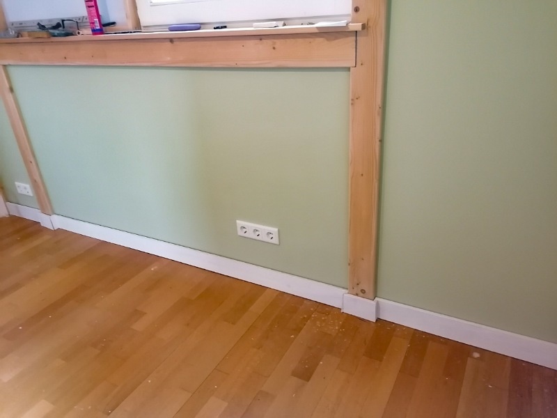

Afbeeldingslocatie: https://tweakers.net/ext/f/7t3ms7TWRSccd3MZP276kkXu/full.jpg
Plinten gemaakt van vurenhouten planken (hier nog alleen even tegen de muur gezet, dus nog niet vast gemaakt) die ik nog over had van de bouw, zijn 110x14mm planken, dus ik dacht een mooie maat. Echter vind de vrouw ze niet mooi, te hoog. Maar ik vind van die lage plinten dan weer erg pauper staan, zeker in een modern huis. Dus nu weet ik het niet meer :) Zo komt het huis natuurlijk nooit af.

zonoskar schreef op donderdag 29 augustus 2019 @ 15:31:
Dit is toch juist mooie maat plint
  • barry86
  • Laatst online: 08-10 17:01
Frees er een kraal op. Dan oogt het minder hoog. en toch heb je hoogte.
Een tussen variant dus

G.Scholtens schreef op donderdag 29 augustus 2019 @ 15:32:
Ja, iedereen die ik vraag vind ze mooi :) ik heb gewoon een vreemde vrouw.
Nadeel van vurenhout is dat de planken soms getordeerd zijn. Ik moet nog verzinnen hoe dat goed bevestigd kan worden, want lijm houdt niet goed genoeg denk ik.

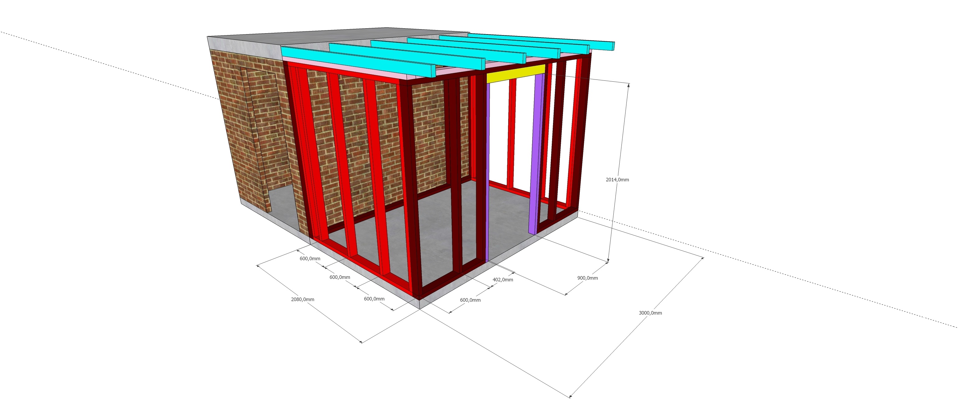

Hallo,
Ik ga als alles meezit (het weer enzo) volgend voorjaar een aanbouw aan de bestaande schuur maken omdat de bestaande schuur simpelweg te klein is .
Afbeeldingslocatie: https://tweakers.net/ext/f/HJJQRzNFgN71nibXod1igcA7/medium.jpg
Dit is mijn plan. Het dak is subject to change maar het moet wel een plat(met kleine schuinte) dak zijn. Mijn zwager is dakdekker dus dat komt wel goed.
Waarschijnlijk ga ik op een betonnen plaat de schuur maken dit omdat mijn huidige schuur dat ook heeft.
nu zie ik op verschillende Engels talige YouTube filmpjes dat je het beste 'presure treated wood' koud op het beton moet plaatsen ivm vocht overbrenging. YouTube: Framing A Shed | How to Build A Shed | Part 3 (rond 0:45) Wat is dat precies in Nederland en verkopen ze dit bij de Gamma ofzo?
Hebben jullie ook ooit een schuur van hout zelf gebouwd ?

Ik heb mijn hele garage zelf gebouwd. Niet op een betonplaat, maar op poeren. Dat pressure treated wood is toch gewoon van dat groen tuinhout? Ik zou daar, als je het koud op beton wil maken, van dat plastic nep hout voor gebruiken, dat rot zeker niet.
