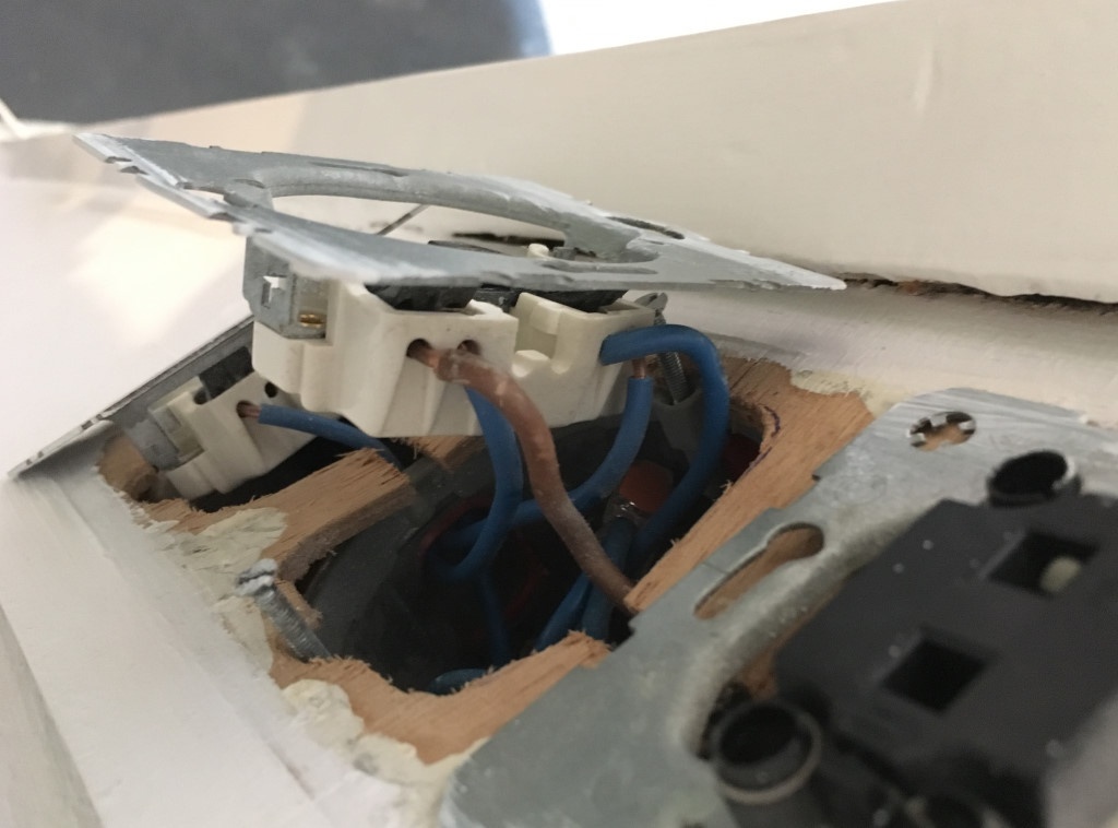

Mijn dochter heeft een huis gekocht en afgelopen vrijdag de sleutel in ontvangst genomen. Uiteraard moet er behangen en geschilderd worden dus werd ik erbij gehaald om onder meer even wat werkverlichting op te hangen. Ik heb een afdekkap verwijderd en trof toen een lasdop met een combinatie van bruin en blauw installatiedraad aan. Toen ik later op de dag ook nog een wandcontactdoos met 3 blauwe aders aantrof heb ik alles maar even geïnspecteerd.
Wat ik onder meer tegenkwam:
• Op meerdere plaatsen zijn verkeerde kleuren installatiedraad gebruikt
• Kleuren lopen in elkaar over/door elkaar; via lasdoppen en aansluitingen gaat blauw over in bruin, zwart op plaatsen waar bruin voorgeschreven is enzovoort
• Wandcontactdoos voorzien van randaarde waarbij deze echter niet is aangesloten
• Wandcontactdozen met loszittend installatiedraad
• Isolatie te kort afgesneden waardoor op meerdere plaatsen het koper niet in de vergrendeling van het aansluitmateriaal blijft zitten
• Losse installatiedraden boven verlaagd plafond en in wanden.
• Geel/groen gebruikt als schakeldraad
• Loszittende installatiedozen
• Van de vijf groepen is er een waarop ik niets heb kunnen vinden; al het licht brandt en alle machines blijven draaien wanneer de vierde groep is uitgeschakeld. 8)7
Voor de visueel ingestelden:
Afbeeldingslocatie: https://tweakers.net/ext/f/SN9HnLuVZA6Vf4noj9aeMV53/medium.jpg
Afbeeldingslocatie: https://tweakers.net/ext/f/mWgYdwZZWxNybVm3GMuInIxd/medium.jpg
Afbeeldingslocatie: https://tweakers.net/ext/f/tihhGocrY0DN3Vjf3Koe9pDN/medium.jpg
Afbeeldingslocatie: https://tweakers.net/ext/f/zMXpZY5ujxp5HXTddYtQFOzJ/medium.jpg
Afbeeldingslocatie: https://tweakers.net/ext/f/KkWCO9odJBWEA6R2OgOODUP9/medium.jpg
Afbeeldingslocatie: https://tweakers.net/ext/f/pQdKCobUaT8vaG0WjORBaXOy/medium.jpg
In de verkooptekst stond te lezen dat de woning is voorzien van vernieuwde elektra en meterkast (2018).
We hebben de verkoopmakelaar op de hoogte gebracht van de gebreken, hij zal contact opnemen met de verkopende partij maar hoe nu verder? Ik ben zelf voornemens om een installatiekeuring uit te laten voeren. Mocht de installatie afgekeurd worden ben ik bang dat herstel bijzonder kostbaar gaat worden; er zijn meerdere wandcontactdozen die zonder installatiedoos in de wand zijn geplaatst. Ook komen er losse draden uit het verlaagde plafond. Ik denk dat dit niet is toegestaan en dat mogelijk zowel de wanden als de plafonds eruit moeten om het te kunnen herstellen. Helaas heeft mijn dochter geen rechtsbijstandverzekering. Aangezien ik wel wat strijd verwacht; is een afgekeurde installatie grond voor ontbinding van het koopcontract?

Wimmel schreef op zaterdag 3 augustus 2019 @ 21:13:
Verkeerd mag nooit.
Er is geen situatie waar bruin mag en zwart niet. Je mag echter niet dan stiekem 1,5mm2 gaan gebruiken voor algemeen gebruik stopcontacten, en dat is meestal het geval als er zwart gebruikt wordt.
Mag niet.
Mag ook niet.
Dat is wel zeldzaam. Meestal wordt er te lang gestript. Als het eind verbogen is (bijvoorbeeld vroeger in een schroefklem gezeten) wil het ook niet lekker in een nieuw stopcontact met knelcontacten.
Mag ook niet.
Dag mag absoluut nooit. Geelgroen dient altijd en overal als aarding aangesloten te zijn. Wordt helaas vaker gedaan bij bijvoorbeeld 2 groepen lampen op 3-aderige kabel. Mag echter _absoluut_ niet.
Niet helemaal netjes.
En de CV draait ook? Er is echter geen verbod op ongebruikte groepen in de kast. Hele wijken zijn opgeleverd met een reservegroep in de kast.
WTF... is er een plaat hout voor gezet?? En ja, die blauwe zit zeer zeker niet goed. Kan ook voortkomen uit te korte aders en te veel gepriegel bij monteren. Als je zo'n rek met 4 WCD's heb zie je vaak ook dat ze alsmaar doorgelast worden. Zelf bedraad ik dan liever naar de middelste; daar een 5-voudige lasklem en dan gewoon alles direct uit die lasklem.
Inderdaad fout kleurgebruik. Mag niet, ook bij "alleen een kort stukje".
Geschakelde bruin ipv zwart mag indien het uit kabel komt. Zal echter wel niet zo zijn. Waar is geelgroen gebleven hier?
Haat haat haat, mag ook niet.
Schroeven in inbouwdozen is ook fout. Wordt helaas vaker zo gedaan -O-
Oh leuk, een stukje van voor 1970! Waarbij groen = fase. Dag mag dan inderdaad bij bruin in. Of is dit wat geschoven in kleur op de foto en is het blauw? Dan kan het alsnog een oude fase zijn, en mag het ook bij bruin. Al is dat zéér onwaarschijnlijk, want groen was gangbaar als fase. Blauw kwam pas bij 3-fase om de hoek kijken, net zoals zwart en grijs nu. Als is er nu (waarschijnlijk vroeger niet veel anders maar dan met andere kleuren) wat het toepassen van zwart of grijs als fase in een enkelfase groep verbied.

Verwijderd schreef op zaterdag 3 augustus 2019 @ 22:16:
Als ik vragen mag; van welk bouwjaar is dit pand?
En elektra vernieuwd in 2018; maar dan alsnog maar vijf / vier groepen?? Sociale huurwoning die verkocht is ofzo :?
Ik wist niet dat zwart (2,5mm2) is toegestaan op plaatsen waar bruin ook gebruikt mag worden. (LTS elektrotechniek ligt alweer een mensenleven achter mij). Maar mag dit ook? Volgens mij zie ik hier zowel 2,5 als 1,5mm2 en alles in zwart doorgelust.
Afbeeldingslocatie: https://tweakers.net/ext/f/0OxGdwSQIV0KK2SjqG4asZy8/medium.jpg
Alles draait: CV, vaatwasser, wasmachine, afzuigkap, noem maar op. Voorlopig houden we het op een reservegroep, ik moet dan alleen eens kijken waar die kabel heen gaat.
En ja, er zit een plaat hout om het cluster van 4 op zijn plek te houden.
De bruine draad zit naast verschoten blauw, na meting dit ook vastgesteld.
Het pand is uit de dertiger jaren en altijd een koophuis geweest.
Nog een paar voorbeelden, ik heb er ongeveer 18.
Losliggende aarding (in blauw draad uitgevoerd).
Afbeeldingslocatie: https://tweakers.net/ext/f/KieT4HadENWbznXx6yE3WJQF/medium.jpg
Geen randaarde aangesloten en zonder installatiedoos in muur.
Afbeeldingslocatie: https://tweakers.net/ext/f/Bh0T29ou7UVvLDuCaIRn9lkS/medium.jpg

Wimmel schreef op zaterdag 3 augustus 2019 @ 22:40:
Dat is toch levensgevaarlijk :?
Waar kijk ik naar? Een dubbele wcd naast een rioolbuis :? . En nee; zo even alles met zwart doorlussen naar de 2e wcd is niet toegestaan.
Twee verschillende maten onder zo'n schroefklem is ook niet toegestaan.
PcDealer schreef op zaterdag 3 augustus 2019 @ 22:56:
In potentie wel. Die losliggende draad vind je echter (zonder losschroeven) pas bij gebruik van een installatietester (richting €1K), een simpele triptest met 7kOhm last van tweepolige spanningstester zal gewoon werken als er ook maar een haartje verbinding maakt.
Ik denk inderdaad niet dat het losschroeven van wandcontactdozen hoort bij een inspectie. De groepenkast zelf ziet er keurig uit en daardoor kan je wellicht makkelijk aannemen dat de rest wel goed zit.

BartW schreef op zaterdag 3 augustus 2019 @ 23:28:
Vorig jaar september heb ik een huis gekocht en hierbij bleek ook dat de kleuren niet klopten (in de helft van het huis was blauw de fase en bruin de nul). Hierbij is de verkopende partij langsgekomen om e.e.a. te bekijken maar gaf vervolgens aan de zaak bij zijn rechtsbijstandsverzekering neer te leggen. Vervolgens heb ik ook mijn rechtsbijstandverzekering erop gezet en is de gehele elektrische installatie gekeurd, hierbij kwam naar voren dat de gehele badkamer ook niet geaard was (stopcontacten met randaarde, metalen badkamer meubel, stalen douchebak etc.).
Ik heb de woning van de familie S gekocht en S heeft de woning in 2010 van de familie J gekocht. Rond kerst heeft S J aansprakelijk gesteld voor het elektra en de badkamer. J is bij mij geweest, heeft het verhaal aangehoord en was bereid de kosten voor het elektra te dragen en heeft dit vergoed aan mij; de badkamer heeft S aangelegd en begin juli is het met S tot een schikking gekomen waarbij S de helft van de schade betaalt en mijn rechtsbijstand de andere helft wou dragen. Hier ben ik mee akkoord gegaan omdat ik schadeloos ben gesteld ondanks dat ik het principieel niet vind kloppen.
Bij mij stond in de verkoopadvertentie:
Desondanks kreeg ik van de tegenpartij te horen dat ik een woning kocht uit jaren 60 en dat ik gebreken kon en mocht verwachten, dat ik het voor een spotprijs had gekocht, dat ik het met alle bekende en onbekende had gekocht, dat de bouwkundige keuring dit had moeten zien etc. Uiteindelijk heeft het bedrijf dat naderhand de elektrische installatie heeft gekeurd verklaard dat de geconstateerde problemen bij een standaard bouwkundige keuring normaliter niet aan het licht komen.
Uiteindelijk heb ik geluk gehad dat familie J schappelijk was, de dagvaarding voor de familie S werd al voorbereid, heeft het mij veel energie gekost en kon ik pas veel later mijn huis in als gepland (stukadoor etc uit moeten stellen; de huur van mijn vorige woning was al opgezegd en heb zodoende een paar maand bij mijn ouders gewoond).
Gezien wat er nu geconstateerd en geschreven is denk ik dat je sterk staat maar zit er een groot verschil tussen gelijk hebben en gelijk krijgen. Het zal van de verkopende partij afhangen of zij het onderkennen en willen helpen met oplossen of dat ze de hakken in het zand gaan en moeilijk willen doen.
Nog even als aanvulling:
Ik neem aan dat alles netjes afgemonteerd was en dat er geen redenen waren om aan te nemen dat het niet in orde zou zijn; bij mij was namelijk alles op het oog correct.
Bij mij was er ook een dakpan doorgescheurd en daardoor is een plank van het dakbeschot doorgerot, dit heeft niemand kunnen weten en valt onder het feit en risico dat je een woning koopt in de huidige staat.
Hoewel van jou kant absoluut begrijpelijk hoop ik dan maar dat ik mijn huis nooit aan een tweaker ga verkopen, je zal 9 jaar na verkoop maar een flink bedrag op moeten hoesten vanwege verborgen gebreken. -O-

Als je de uitspraak leest, dan verbaasd het me weer wat minder:
Bij lasdozen voor opbouw, schakelmateriaal, inbouwdozen naast gezet, en lasklem in bestaande lasdoos. Vervolgens lasdozen met lassen weggesmeerd. Draden vernieuwen is hierdoor niet mogelijk. Ook zijn op diverse plaatsen verkeerde kleuren gebruikt om door te lussen. De blauwe draad is bv als fase gebruikt. Dit is oa. Op zolder geconstateerd.
- Leidingen waar de draad in vast zit, deze zijn niet te vernieuwen. (…)
- Zolderschakelaar leiding is in de muur gesmeerd, niet te vervangen. Komt in lasdoos uit zonder buis.
- Wcd zolderkast zwart op wcd en blauw als fase gebruikt, ook niet te vervangen en dus geen goede kleuren.
:X
Dat zijn dus niet alleen de kosten van de elekricien, maar ook de stucadoor (110m2) en schilder. Dit wordt ook expliciet vermeld in de uitspraak.

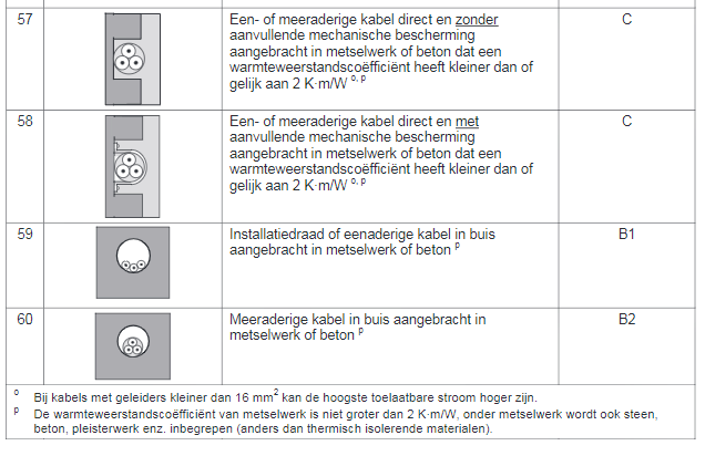

  • Triggy
  • Laatst online: 23-11 15:58
Freee!! schreef op maandag 5 augustus 2019 @ 11:38:
Zijn de kabels in het beton gestort of de buizen :? En als het niet zou mogen, hadden we de eerste rel daarover allang gehad.
De mogelijkheden voor kabels in beton volgens de NEN 1010:
Beton
Het mag helaas.

  • Wimmel
  • Laatst online: 23-11 10:38
(jarig!)
Vanwege de bouwvak heb ik niemand kunnen bereiken die een keuring kan uitvoeren dus dit wordt even naar achteren geschoven. De verkoper heeft nog niet gereageerd.
Er is meerdere malen voorgesteld om zelf nieuwe draden te trekken maar hierbij wordt voorbijgegaan aan tenminste 6 WCD's zonder installatiedoos en mogelijk geen buis achter de wand. Op de eerste verdieping zijn de plafonds verlaagd en komen de draden rechtstreeks uit het plafond. Dit zijn zaken waar ik voor een inspectie niet aan ga zitten. Vandaag ben ik even de groepen in kaart gaan brengen en heb nog steeds geen idee waar de 4e groep voor dient maar heb wel gezien dat de wasmachine en droger op zolder op dezelfde groep zitten als een deel van de keuken, waaronder de oven, op de begane grond.
Ik ben denk dat dit soort zaken niet opgelost worden door even nieuwe draden te trekken. Er zal eerst een onderzoek naar de bestaande situatie moet worden uitgevoerd zodat bekend is hoe het er voorstaat, daarna kan pas worden aangevangen met herstel.
Daar zou ik me niet druk om maken.
Groep uitzetten en doorgaan met je leven. Kom je er ooit wel achter waar 'ie voor dient.
Zelf een tijd geleden ook eens een groepenoverzicht gemaakt en had ook 1 groep waarvan ik geen idee had waar die voor diende. Toen ik na zes dagen de vaatwasser eens aanzette wist ik het...

Hoewel het in Nederland vrij standaard is om een centraaldozen systeem aan te leggen wanneer daar de gelegenheid voor is, is dat zeker niet verplicht. In bestaande bouw wordt er dan ook regelmatig van afgeweken, indien de elektra vernieuwd wordt op het moment dat niet het hele pand casco gerenoveerd wordt.
Ook het gebruik van buis + installatiedraad is niet verplicht. YMVK kabel in of over de muur zonder buis mag ook.

Er is niks dat een centraaldozensysteem verplicht.
Ja... ze hebben weer een paar centen kunnen schrapen. Je bent wel direct zwaar de klos als je na 40 jaar opeens doorslag in zo'n kabel hebt... mag je je vloer gaan oprapen en de dekvloer open kappen. Echt super handig...
Dat is allemaal ontstaan toen ze de eis van het het eenvoudig kunnen vervangen hebben laten vallen. Oliedom volgens mij.
Ik moet er niet aan denken dat ik hier het laminaat had moeten oprapen, ondervloer oprapen... keuken demonteren... alleen maar omdat een of andere centenknijper geen buisje gebruikt heeft.
Als je daar een gaatje in de muur boort en je raakt zo'n YMVK-direct-in-muur... nou; succes. Met draad in buis is het gewoon sok er op, draad vervangen; klaar. Met zo'n YMVK...? Inbouwdoos maken met twee lassen per ader..? Hele muur open trekken?
Maargoed; dat is dezelfde idiotie als de 2,40m plafonds.
