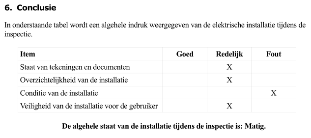

Vandaag het rapport ontvangen:
Afbeeldingslocatie: https://tweakers.net/ext/f/o4NcBjbTkmRI9JsJ0aFzp72z/full.png
Later deze week overleg met onze jurist.

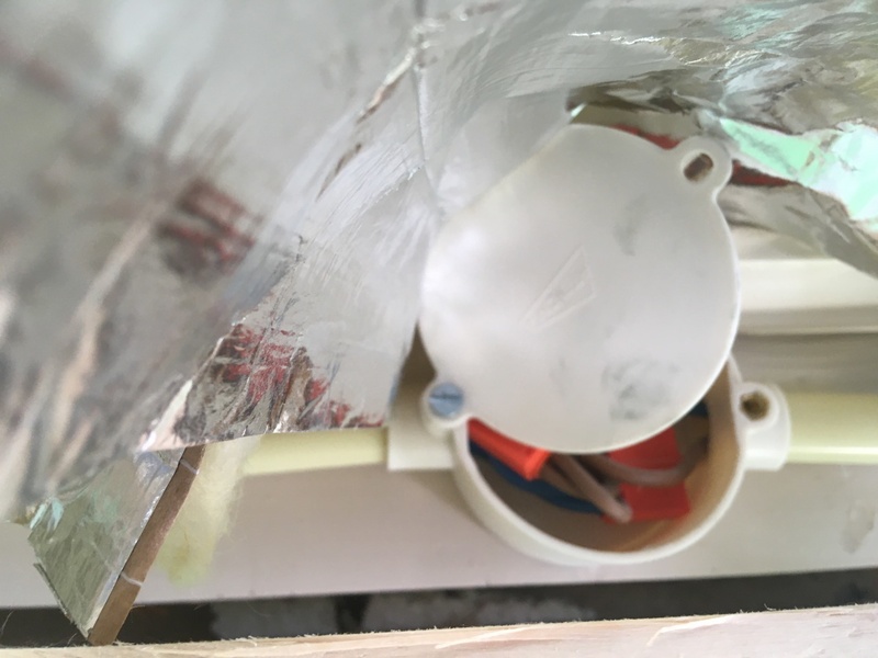

Op de overloop was een centraaldoos met de bijzondere combinatie blauw/bruin en een extra, losse blauwe.
Afbeeldingslocatie: https://tweakers.net/ext/f/zMXpZY5ujxp5HXTddYtQFOzJ/medium.jpg
Er is besloten om ook hier het plafond er maar even uit te slopen. En wat zien we, 2 blauwe draden in een pijp die uiteindelijk eindigen in het niets |:(
Zoals het er nu naar uitziet moet ook beneden het plafond er deels uit omdat wij met een trekveer niet vanaf de eerste verdieping uitkomen in de meterkast, de veer lijkt nog een verborgen doos tegen te komen.
