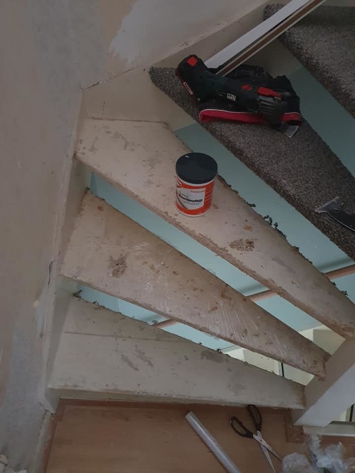

Onlangs ben ik verhuisd, er zijn al heel wat klusjes geklaard maar een van de grootste klussen, of in ieder geval de klussen met het meeste werk: het verwijderen van de vloerbedekking van de trap naar de eerste en naar de tweede verdieping ligt nog steeds te wachten. Ik ben eraan begonnen, maar het kost echt onwijs veel tijd. Ik heb nu van ongeveer 2,5 treden de vloerbedekking verwijderd, maar ze zitten nog vol met verfresten.
Het plan is om beide trappen straks op te schuren en te schilderen met lak speciaal voor trappen. Echter moeten dan volgens mij eerst alle verfresten verwijderd zijn. Ik heb hierover al het e.e.a. op internet opgezocht en ben aan de slag gegaan met cola. Dit lijkt tot nu toe nog niet erg goed te werken, het maakt het verwijderen van de plak resten niet veel eenvoudiger namelijk.
Nu is mijn vraag, wat is de snelste manier om dit zelf te doen? De bedekking is zowel verlijmd als geniet, dat maakt het extra lastig. De bedekking zit er vermoedelijk een jaar of 20 op.
Ik heb hieronder twee foto's geüpload van de situatie.

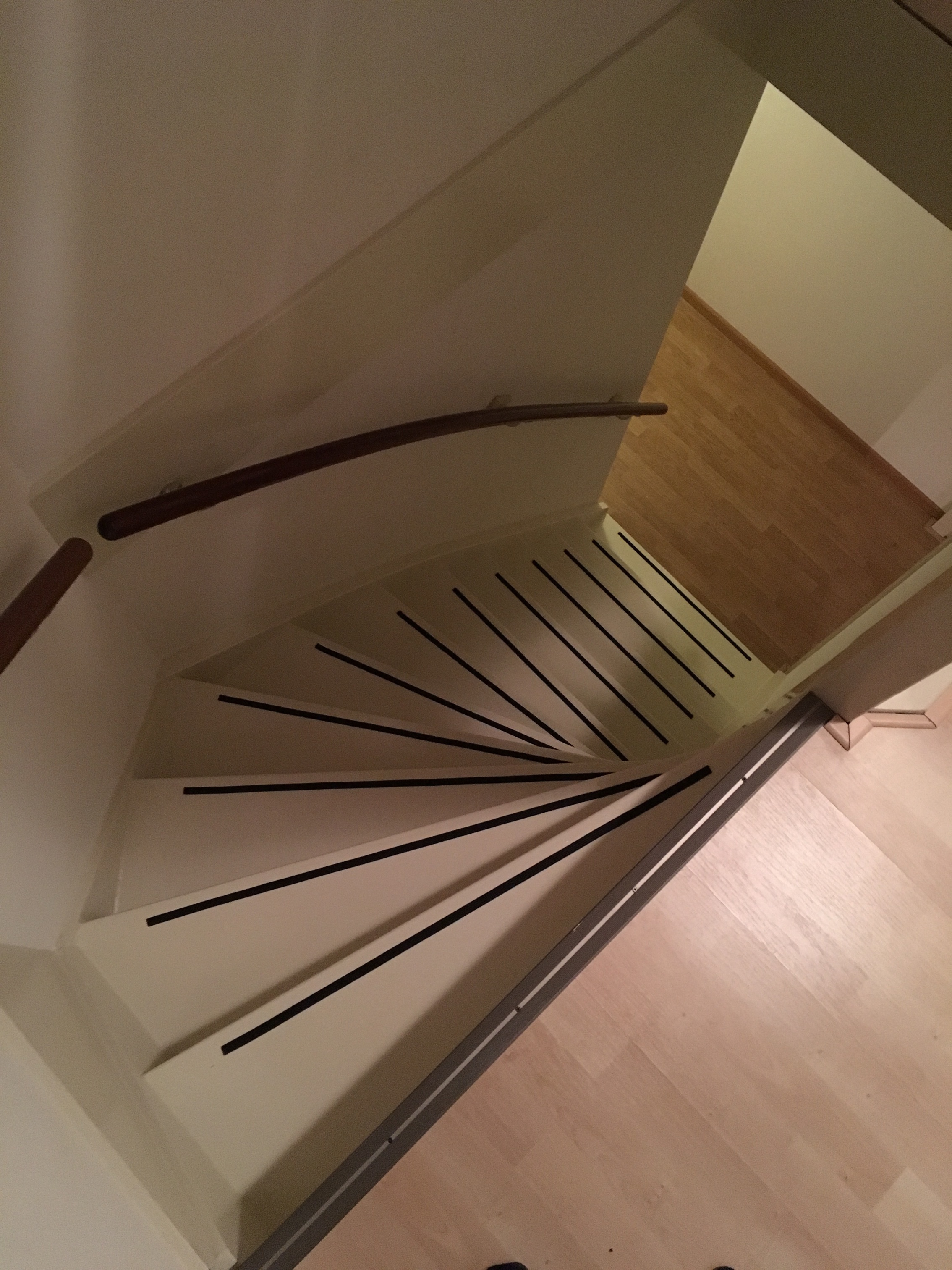

We willen later, over een jaar of zo, het wel wat mooier bedekken, iets als dit bijvoorbeeld:
Afbeeldingslocatie: https://static.karwei.nl//medias/sys_master/root/hc0/hba/9076448591902.jpg
Daarom moet de trap wel geschilderd worden, omdat we alleen de treden gaan bedekken. Een aanvullende vraag is hoeveel jullie schatten dat dit voor twee trappen gaat kosten, en is het dan misschien niet slimmer om ook het verwijderen van wat er nu opzit door een bedrijf in één keer te laten doen?
Probeer eens een (oscillerende) multitool ? (paar tientjes bij de Lidl/Action) als de lijmresten er niet goed afgaan.
"Vroeger"was het een kwestie van natte kranten doorweekt er een tijd opleggen en met een verfkrabber verwijderen, maar met de modernere lijmsoorten is het echt krabben en schuren.
Nadeel is wel dat die trap nooit echt goed gaat krijgen en er heel veel tijd en ergernis in gaat zitten (daarom veel van de renovatie traptreden die je er overheen aanbrengt voor relatief weinig geld)

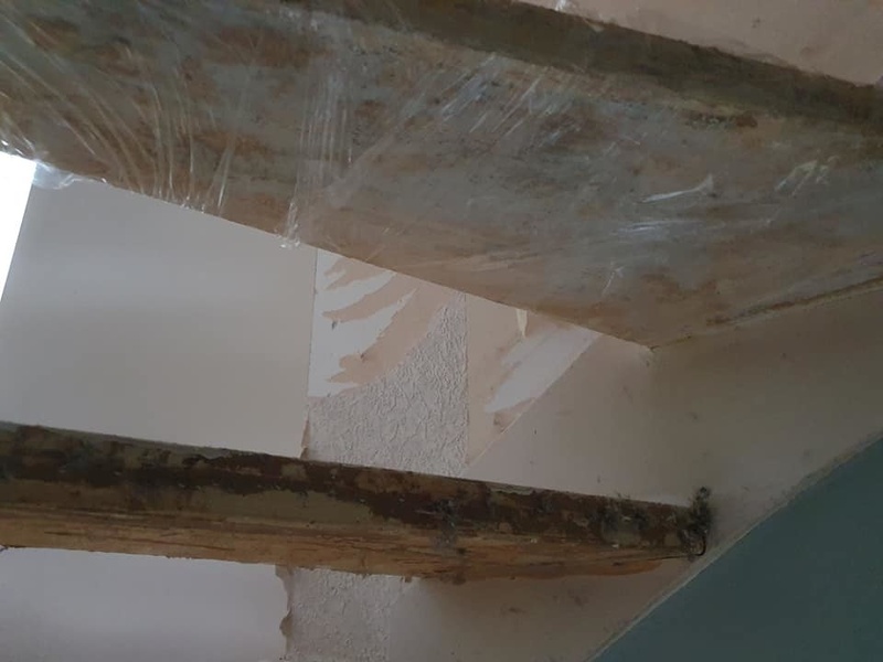

P.s: als je aan de onder(achter)kant van de trap kan komen, sla ook links en rechts onder de traptreden wat wigjes, aangezien na verloop van tijd de traptreden ietsjes krimpen en er speling ontstaat in de trapwang uitsparingen waar ze inzitten en ervoor zorgen dat de treden gaan kraken als je er op staat.

Of het de beste manier is weet ik niet maar wij hebben thuis Alabastine super afbijt gebruikt. Je moet dit erop smeren en dan laten intrekken, na een uurtje of wat kun je het dan afkrabben. Afhankelijk van de laag lijm zul je dit een aantal keren moeten herhalen.
Ik vond het zelf best goed werken maar gaat zeker wel wat tijd inzitten. Zeker als je de "huidige trap" wilt blijven zien. Wij hebben zelf van die speciale laminaat delen eroverheen geplakt dus voor ons was het niet cruciaal om echt alles te verwijderen.
Edit: overigens nog niet zo lang geleden ook al een topic over hier dus daar zullen ook nog wel wat tips in staan:Trap - Vloerbekleding verwijderen, schuren, muur fixen, etc.

Een hittepistool en vervolgens lekker raggen met een plamuurmes?
Ging bij mij 2 jaar geleden prima op deze manier.

Wat bij mij goed werkte was de meeste goedkope cola die je kunt vinden. Ik heb de Lidl variant gebruikt.
Cola in een emmer, doek er in. Doek op de tree leggen, 15/30 minuten wachten en krabben maar. In principe alleen het los zittende spul er af krabben en repeat. Geen leuk karwei, vermoeiend, vies, maar het kwam er wel af.
Daarna duizenden nietjes er uit gehaald, geschuurd, geplamuurd, geschuurd, geplamuurd en in de grondlak gezet.

Rotklus, maar heb zelf Alabastine super afbijt gebruikt. Werkt perfect. Eerst zitten klooien met brander en cola en andere "truukjes". Maar met Alabastine werkt het toch het beste. Wel goed luchten. 4 avonden bezig geweest om er dan achter te komen dat er ook nog "nietjes" zijn gebruikt.

Huur een Metabo lakfrees, die vreet de lijm/lak/rommel er zo af 😉

Recent dit ook gepost. In ons jaren 30-huis dagen bezig geweest met cola (zinloos), Alabastine ultra vloerlijmafbijt (bijna even zinloos en de dampen verkorten je leven met minstens een jaar), plamuurmessen, beitels, bandschuurmachines en en weet ik het allemaal. Na uren frustratie een Metabo Lakfrees gekocht op Marktplaats en in minder dan anderhalf uur klaar met 2 trappen. Echt goud waard dat apparaat.

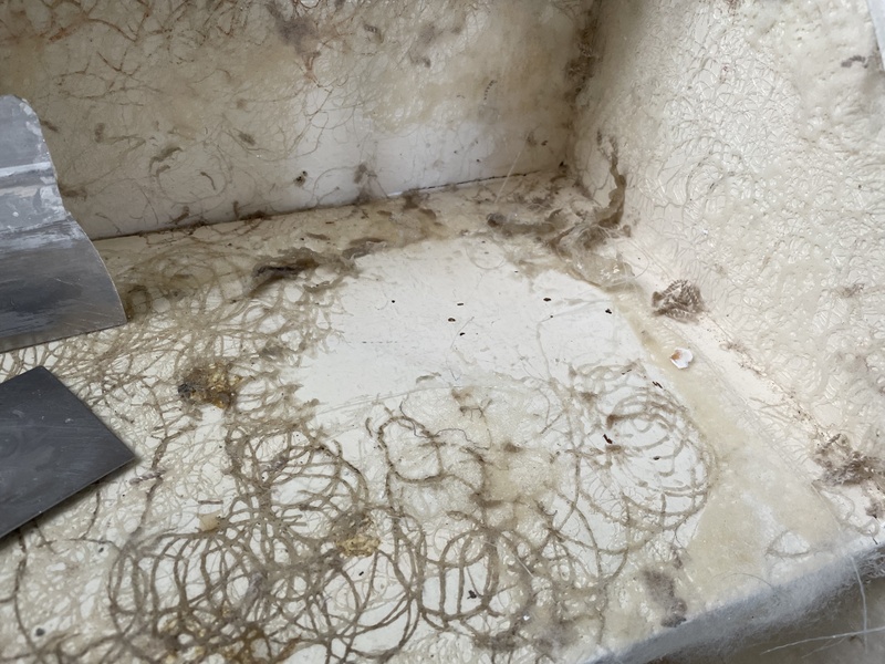

Ik heb een tijdje terug de vloermatten die op de trap geplakt zaten en de lijmresten die overbleven redelijk makkelijk kunnen verwijderen mbv een stoomreiniger. Het gaat van de gebruikte lijm afhangen of het werkt. Juist bij recentere lijmlagen zou het verwijderen beter moeten gaan.

klopt, vloerbedekking en nietjes verwijderen en dan met de lakfrees de resten weghalen. Beste geen afbijt gebruiken; de lijm wordt dan een sport pasta waar de lakfrees nog meer moeite mee heeft dan ingedroogde lijm.
En vergeet geen stofkapje, spatbril en bij voorkeur een bouwzuiger, want de stukken lijm vliegen je anders om de oren :)
Toolstation heeft hem voor €300, en in Duitsland is hij al voor €235 te krijgen (als deze winkel naar Nederland verstuurt). Oo Marktplaats worden ze vlot verkocht voor €175-200. Hier kun je hem huren voor €12 per dag; wellicht dat bv Boels ze ook in het assortiment heeft.

Verbrander en zo een 3 hoek schrapper gebruikt ging prima alle oude lijmresten en verf ging er prima mee af.
Daarna trap gestuurd met korrel 60 en daarna met 120 en.
Vloerbedekking zat al 30 jaar verlijmt aan de trap en nu hebben we mooie gelakte trap,

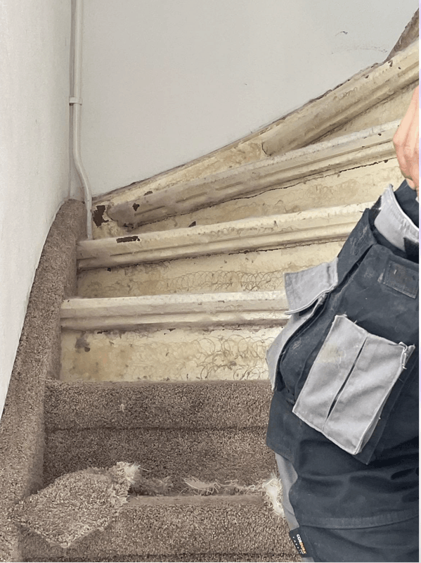

Het vervelendste werk zit er op. +- drie dagen bezig geweest met het verwijderen van de tapijt en de nietjes. Nu een volle dag aan de slag gegaan met de lakfrees. Dat was toch wel een gouden tip, De trap is nu volledig kaal (op de hoekjes waar ik niet bij kwam na). Morgen of overmorgen aan de slag met een schuurmachine, en een kleine schuurmachine voor de hoekjes, overal waar ik echt niet bij kan zal ik met de hand moeten schuren.
Met een bijtel ga ik de rest van de lijmresten nog wegsteken die in de hoekjes zitten, heb dat al even geprobeerd en dat ging vrij aardig.
Wat ik me alleen afvraag is wat voor korrel ik zal gebruiken, het hout is nu behoorlijk ruw, ik denk zelf aan een vrij grove korrel, wat raden jullie aan?
Ik heb de lakfrees gehuurd, helaas hadden ze geen stofzuiger meer, ik ben toen naar wat andere zaken geweest (hornbach, praxis, boels) maar nergens hadden ze een stofzuiger die er op paste, dus er zit ook nog wel 1 á 2 uur in het opruimen van alle zooi. Daarnaast kwamen er ook hout snippers onder de aanknop van de lakfrees, waardoor hij soms lastig uit ging. Toen ik bijna klaar was ging hij niet meer uit :S toen heb ik wat kracht gezet en kwam de knop los (de lakfrees ging toen wel uit), er lijkt niets afgebroken aan de knop, maar de knop gaat er niet meer goed op, hij klikt niet of zo. Nu ben ik bang dat ik mijn borg kwijt ga raken, iemand tips? En als ze besluiten de borg niet terug te geven, sta ik dan in mijn recht als ik dan de lakfrees niet terug geef? :+

Even dit topic voor mij afsluiten:...en het resultaat ben ik wel erg tevreden over:
Trap - af
...nu enkel te hopen dat ik niet over een half jaartje in dit topic ga posten... :X

vanaalten schreef op woensdag 3 oktober 2018 @ 21:57:
Mooi gedaan. Ik zie dat je alles op terpentinebasis hebt geverfd. Je bent ervan op de hoogte dat verf op terpentinebasis de neiging heeft om te verkleuren bij gebrek aan zonlicht?

Oei ik ben ook bezig de trap te ontdoen van tapijt.
Nadeel is dat het een open trap is. Ben bang dat ik aandelen alabastine moet kopen.
Weet iemand een goed alternatief duitse vervanger hiervoor ?
De onderkant wordt nog een uitdaging ...flink insmeren ben ik bang voor folie er om heen wikkelen en dan krabben.
Pff wordt weer monikkenwerk.
Ik moet zeggen, ingewikkeld in folie helpt goed, hierna als alles gedaan is de trap nalopen kleine stukjes nadoen , daarna alles eerst grof schuren, dan fijn....
Daarna eventuele beschadigingen repareren en weer schuren.
Denk 2 x in de grondverf en 2x lakken... moet goed komen :)
Afbeeldingslocatie: https://tweakers.net/i/O211rdNYriaIo2o0I2SxM1glNm0=/full-fit-in/4920x3264/filters:max_bytes(3145728):no_upscale():strip_icc():fill(white):strip_exif()/f/image/Fi69008SVunlQaF5PCqhiwbX.jpg?f=user_large
Afbeeldingslocatie: https://tweakers.net/i/AsAsSKb6Mp6C1izMNfeh9tp5cdY=/800x/filters:strip_icc():strip_exif()/f/image/UILbGaLQ4Bs1ojZE4ePkkJSc.jpg?f=fotoalbum_large
Afbeeldingslocatie: https://tweakers.net/i/v-IQUqSuC8Ktz3z2ccPVTfCK5_E=/full-fit-in/4920x3264/filters:max_bytes(3145728):no_upscale():strip_icc():fill(white):strip_exif()/f/image/tpnZpr67AXG1jKRuL4bj7NzR.jpg?f=user_large
[ Voor 61% gewijzigd door Gandalf68 op 06-09-2020 19:45 ]

Nou, maar even van dit topic gebruik maken dan. We staan de vloerbedekking te verwijderen van een oude trap (82 jaar oud), met de bedoeling in eerste instantie die zo glad mogelijk te krijgen voor een PVC bekleding.
Alleen nu zie ik dus dat het een hardhouten trap betreft met soort van dubbele treden. Eigenlijk veel te mooi om te bekleden :o
Is een lakfrees hier voor mij de juiste oplossing? Of branden en voorzichtig krabben?
Afbeeldingslocatie: https://tweakers.net/i/cQTqQip3VVeNUWk38o4aPWvah34=/x800/filters:strip_exif()/f/image/mxRuTRvEZLRt9EAnT3PVfPud.png?f=fotoalbum_large
De neuzen van de treden hebben een soort van profiel en zijn niet haaks.
Metabo frees maar gewoon besteld. Mooi stukje gereedschap, en als het bevalt doe ik de andere twee vaste trappen ook meteen :)
[ Voor 7% gewijzigd door paQ op 02-08-2022 14:29 ]

Ok. Lakfrees + kit is geen goeie combi :(
Het smelt en komt bloody overal tussen.
Met cola boek ik nu ook niet bepaald succes.
Ik ga zo nog even heet water proberen.
Of wordt het sowieso afbijt?
Afbeeldingslocatie: https://tweakers.net/i/YInzFYsDLGWRkV5ivjuqioD1zAc=/800x/filters:strip_icc():strip_exif()/f/image/2sjUzgtBNZzRxh7DbCiRe6LF.jpg?f=fotoalbum_large
Hmmm. Heet water beetje zelfde als cola.
Zal zo de brander eens pakken. Kijken of dat wil.
[ Voor 54% gewijzigd door paQ op 06-08-2022 16:01 ]
