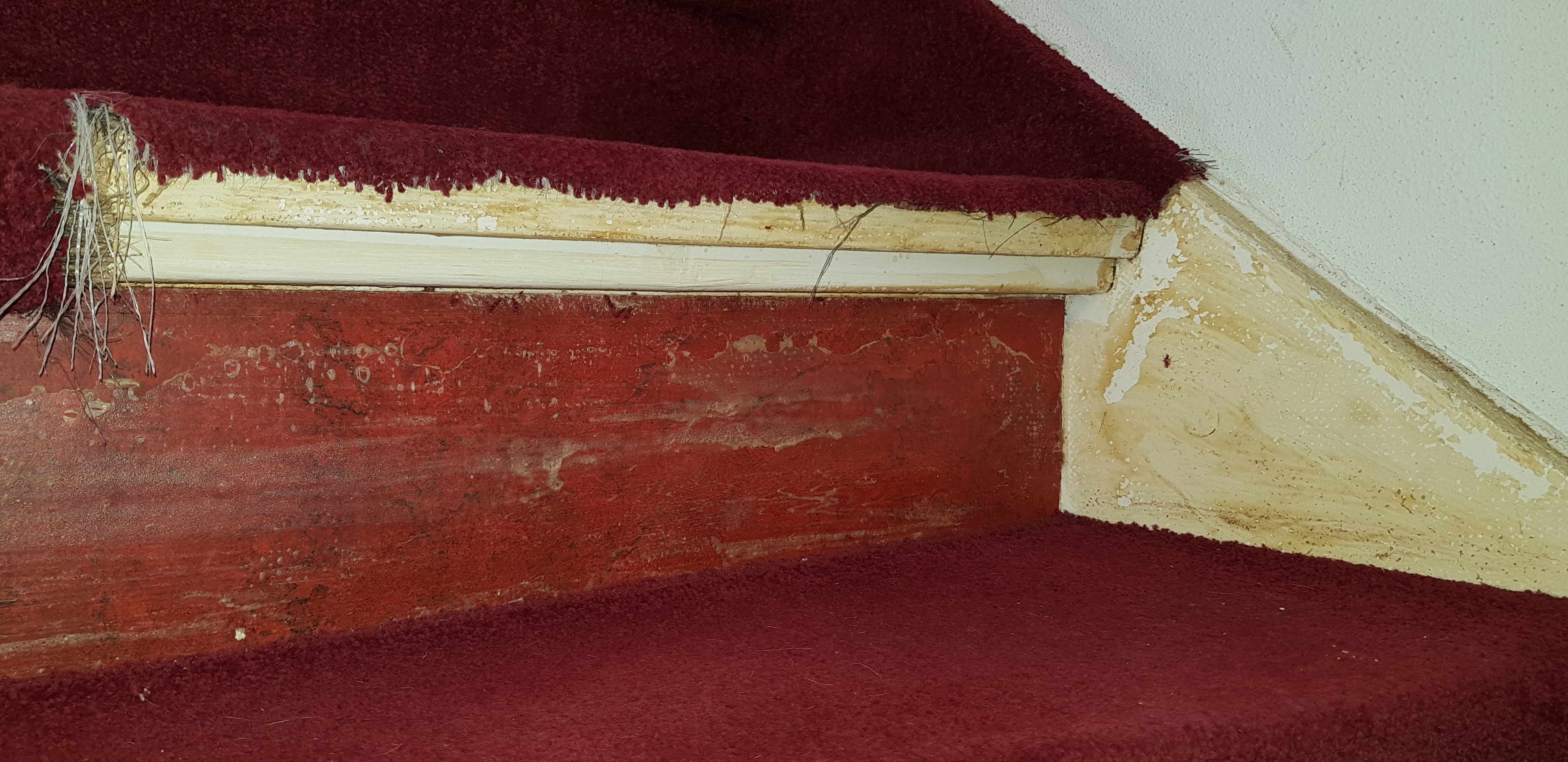

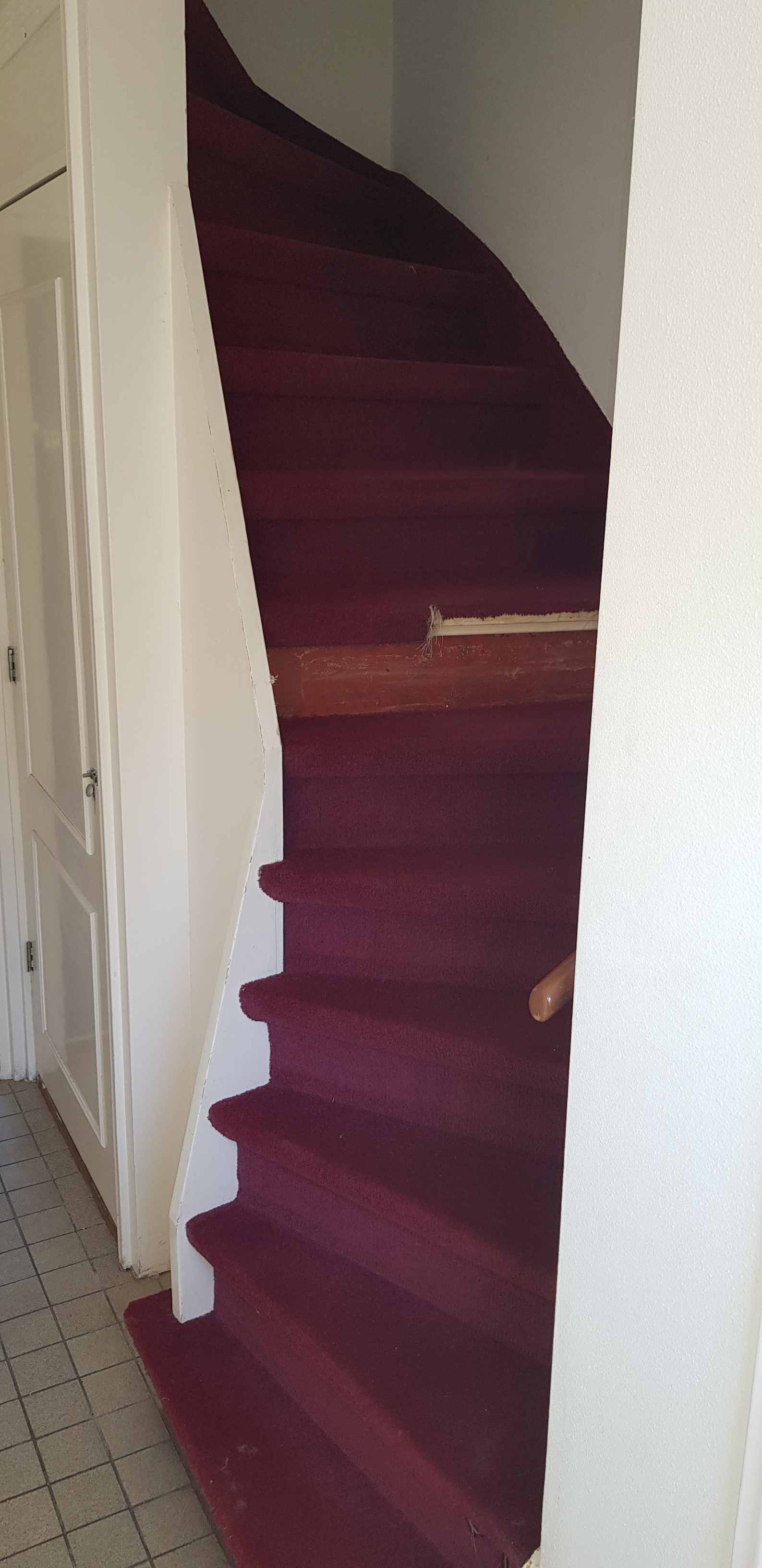

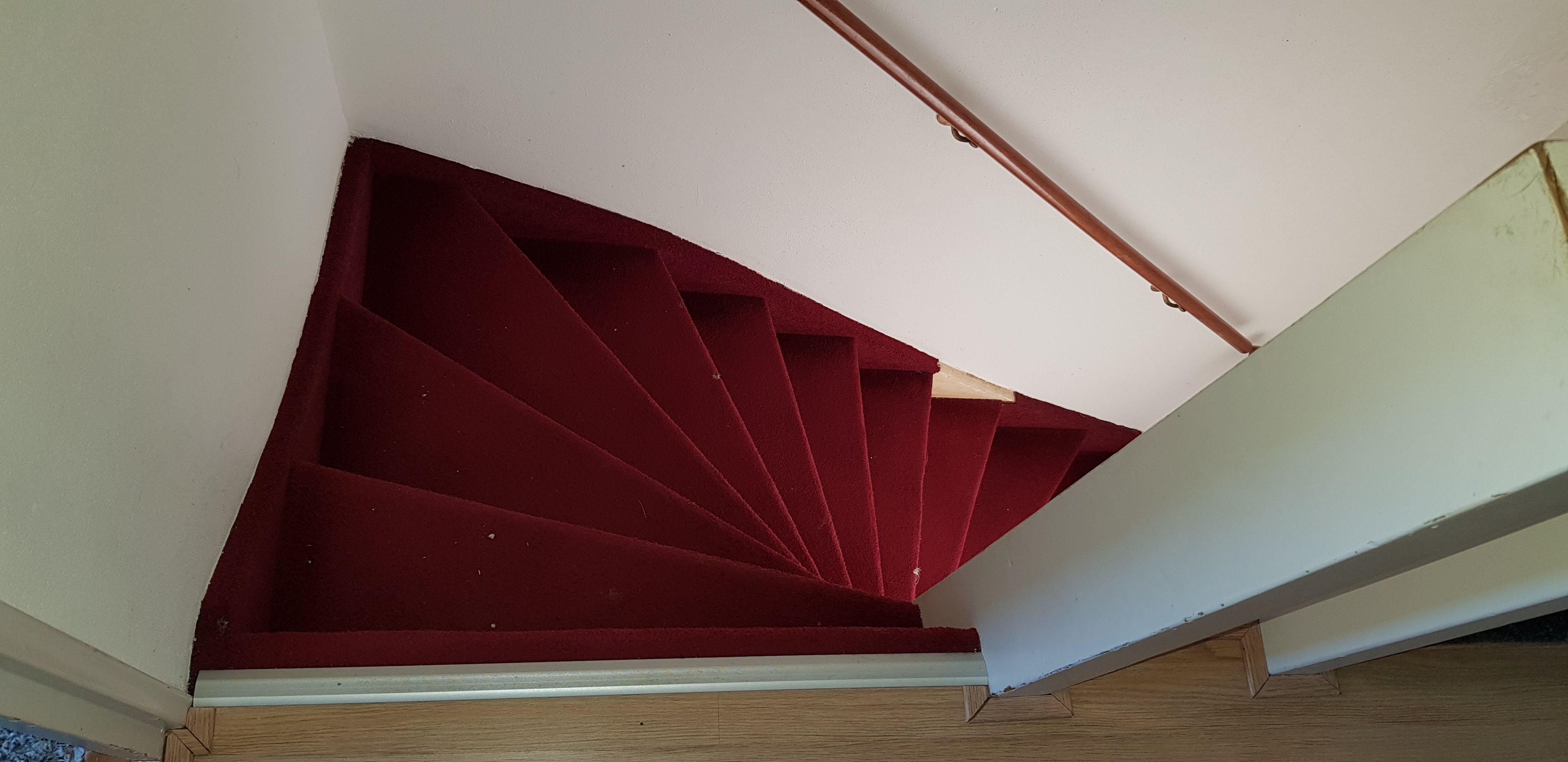

Heeft iemand enig idee hoe veel tijd en geld je ongeveer kwijt bent met het zelf renoveren van een trap? (En wat je qua materiaal nodig hebt.)
Het gaat om 1 enkele U-trap. (1 verdieping, BG naar de 1e.) In de trede zit een "hapje", het zijn geen rechte tredes dus maar er zit onder de trede een soort van "traptrede". Ik vind dat een mooi detail.
De bedoeling is de vloerbedekking te verwijderen, alles vlak te schuren en daarna 2-tone te schilderen. (Dus treden en schutbord mogelijk een andere kleur.)
Verlichting komt er denk ik niet in, dat is lastig uit het zicht weg te werken en de vraag is of we het mooi vinden.
Kluswerk
  • Vloerbedekking verwijderen (zit nu verlijmd, inclusief zijkanten)
  • Lijmresten verwijderen
  • Schuren
  • Gaten in de muur repareren
  • Trapleuning verwijderen
  • Nieuwe trapleuning plaatsen (ws staal of aluminium met chemische ankers, de muur is zwak en de gaten zijn uitgelubberd)
Materiaal
  • Muurvuller
  • Lijmverwijderaar
  • Vloerlak
  • Iets om de tredes ruw te maken (zand in de lak strooien?)
  • Lak/verf
  • Trapleuningen (3 stuks)
Gereedschap
  • Tangen om de vloerbedekking te verwijderen
  • Plamuurmes (verwijderen vloerbedekking)
  • Vlakschuurmachine
  • Puntschuurmachine (vanwege de gekke hoekjes)
Ben ik nog iets vergeten, mensen tips? Enig idee over de kosten?
(We gaan het pas in oktober doen, ná het verbouwen van oa de badkamer. Als ik het nu ga doen trappen ze de trap met wat pech kapot. Nu boeit dat niet. Wel als 'ie straks strak in de lak zit.)
Foto's van de huidige situatie:
Afbeeldingslocatie: https://tweakers.net/ext/f/e4uvl2Pb07fNaFHyKXtFt7qi/full.jpg
Afbeeldingslocatie: https://tweakers.net/ext/f/Thba6biChLZqxWgNoheCPP1q/full.jpg
Afbeeldingslocatie: https://tweakers.net/ext/f/aS7eGbzzHegBVezsYSoejhAz/full.jpg
Afbeeldingslocatie: https://tweakers.net/ext/f/1Xfv9DlwVdA5Z7VMghxIJ5MP/full.jpg
[ Voor 9% gewijzigd door unezra op 02-07-2018 10:48 . Reden: Foto's toegevoegd. ]

Gisteren begonnen met het verwijderen van de oude lijmlaag en tot op het blanke hout schuren van de trap. Schuren ging niet helemaal zoals ik wilde, dus vandaag aan de slag met Alabastine "Super Vloerlijmafbijt".
https://www.gamma.nl/asso...oerlijm-1-liter/p/B427424
Dik ingesmeerd, ruim uur laten intrekken en nu met een schraper proberen de zooi er vanaf te schrapen. Het gaat, maar het resultaat is minder dan ik zou willen.
Afbeeldingslocatie: https://tweakers.net/ext/f/b7gBXrD00XX6uulTSbOuaGRh/full.jpg
Onderste trede is na flink schrapen (hoekje heb ik gisteren geschuurd), trede waar de spullen liggen is onbehandeld. (Zodat ik nog naar boven en beneden kan.)
Afbeeldingslocatie: https://tweakers.net/ext/f/dc4hSXGKgy25vupjV2mhz1rw/full.jpg
Achterwand is helemaal beroerd. Dit is een afgeschraapte achterwand. :( Zat linoleum over, dat heb ik verwijderd. Verwijderen van het linoleum ging redelijk makkelijk, maar de lijm niet.
Heeft iemand nog tips hoe dit aan te pakken anders dan "blijven smeren, blijven krabben en daarna als een malle met de schuurmachine er overheen"?

Ik heb nog even 2 foto's van de achterkant van het linoleum gemaakt.
De lijm lijkt toch inderdaad zwart te zijn. Op de trap blijft rood/zwart residu achter.
Misschien dat dat de situatie iets verduidelijkt?

Mijn vermoeden is dat het zwart de lijm is en het rood mee komt van de achterkant van het linoleum.
Het zou zomaar kunnen dat het spul er al 30+ jaar op zit. De vorige eigenaren of de eigenaren daarvoor waren klussers, maar vrij gemakzuchtig. Zo is waren een complete tussenmuur en een open haard bovenop laminaat geplaatst, zaten in het toilet letterlijk 3 lagen tegels over elkaar heen en zijn we nog wel meer idiote dingen tegen gekomen. (Dus ook deze trap. Waar vloerbedekking over linoleum zat, met daaronder een witte verflaag.)
