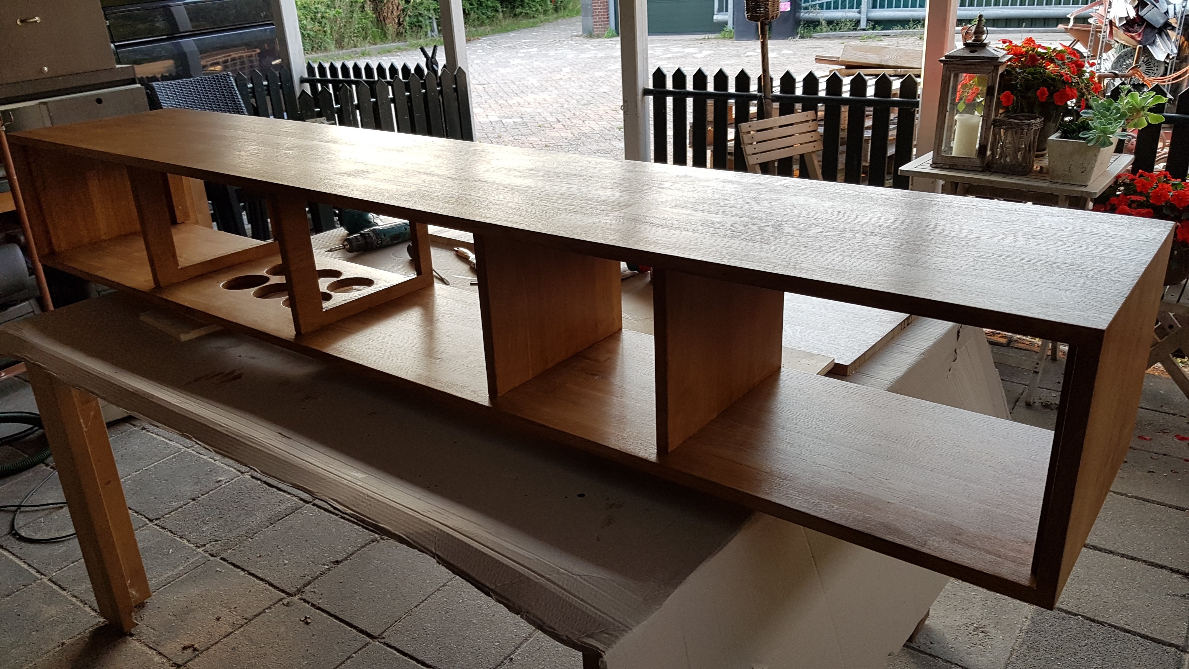

Afbeeldingslocatie: https://tweakers.net/ext/f/T9v3EorOn0rNVhNJn0tPP1x4/full.jpg
De zaterdag erna samen aan de slag alles te monteren, samen met mijn vader bij hem onder het afdak. Bij mijn vader van het werk wat professioneel gereedschap geleend, o.a. een speciale frees om lamellen te monteren die Ikea-stijl demontabel zijn. Achteraf (i.v.m. prijs van die dingen) niet alles demontabel gemaakt dus meerwaarde beperkt maar wel leuk werken.
Afbeeldingslocatie: https://tweakers.net/ext/f/Spag6Hc9XpM0uYiOxArizjQK/full.jpg
De basis staat, ontwerpoverwegingen:
  • Onderkant 50mm open t.b.v. ventilatie en kabels
  • Bij de receiver gaten in onderkant t.b.v. ventilatie
  • Tussenschotjes receiver open i.v.m. ventilatie
  • Bovenkant in verstek, onderkant koud aangesloten
Afbeeldingslocatie: https://tweakers.net/ext/f/or1xo7LkcpffcvsG0E60tUTW/full.jpg
Daarna schuren, transparant lakken, schuren en donker lakken.
Afbeeldingslocatie: https://tweakers.net/ext/f/mQSsSRWQdN3lrIP4wwzcI4ZO/full.jpg
Afbeeldingslocatie: https://tweakers.net/ext/f/swplx6bJzdmqPEt4oItRo5zh/full.jpg
