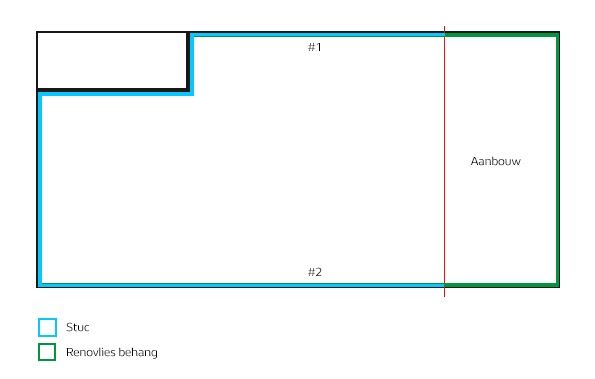

Binnenkort begint bij ons een verbouwing. Naast wat nieuwe Velux ramen op zolder gaat er ook een aanbouw komen van 3x5 meter. Ons huis is toen wij het kochten, 1,5 jaar geleden, gestuct (behalve de zolder).
Nu ben ik aan het bekijken of wij de nieuwe muren van de aanbouw en de zolder ook gaan laten stucen. Alleen zie ik veel reacties en opmerkingen dat stuc bij aanbouw vaak schuren krijgt op de lijn waar de aanbouw begint. Hier heb ik eigenlijk geen zin in dus ben ik misschien van plan om Renovlies behang te gebruiken op de muren waar de aanbouw komt en op zolder.
voorbeeld:
Afbeeldingslocatie: https://tweakers.net/ext/f/IiOCpzzBounE6wbMXjd4QNJ3/full.jpg
Rode lijn geeft aan waar de aanbouw beginnen gaat. Blauw is hoe het nu gestuct is en ik wil graag op muur #1, muur #2 en de muur van de aanbouw na de verbouwing Renovlies behang gaan doen.
Iemand hier goede ervaringen mee? Ga je verschil zien in de overgang van de gestucte muur en de muur met renovaties behang? Zie bijvoorbeeld de hoeken waar ik stuc wil laten zitten naast Renovlies behang.
Iemand ervaring mee?

Ik heb mijn nieuwbouwwoning van 2015 volledig in de renovlies geplakt, ook op zolder.
Bij mij zie je het alleen bij de stalen draagbalk nabij de trap dat daar iets verfrommeld is.Voor de rest ligt het er nog strak op. Ik heb zelf geen idee hoe de muren er aan toe zijn en/of ze hier en daar een beetje zijn gaan scheuren.
Ik begrijp m niet helemaal? Een aanbouw moet zich in de eerste paar jaren "zetten", dat betekend dat de muren/het plafond gaan verschuiven tov het bestaande gebouw. Niet veel, maar genoeg om scheuren in stucwerk te krijgen op de overgangen. Ik zie het nut dus ook niet zo van Renovlies door de hele nieuwbouw, terwijl je nu alsnog problemen gaat krijgen op de naad tussen het bestaande stucwerk en het renovlies. Houd er ook rekening mee dat het bestaande stucwerk kan beschadigen tijdens de verbouwing. Het is IMHO Logischer om het nieuwe gedeelte te stucen en met een dilatatie voeg te werken of het erop gokken en later een plintje op de wand zetten als er een scheur ontstaat. En met Stuc-Kit kom je vaak ook wel een eind: https://allesvoorbouwen.n...Wit-310ml-Acrylaatkit/222
[ Voor 4% gewijzigd door BCC op 01-08-2019 14:09 ]

Tijdens wat stripwerkzaamheden (e.g. oude staande plinten) is zijn er hele stukken van de baksteen muurafwerking losgekomen. Ik heb niet zo'n zin om het allemaal weer opnieuw af te werken met mortel.
De wanden van deze kamers ben ik aan het maken met Fermacell. Is het een optie om ook Fermacel platen direct tegen de stenen muur te schroeven of lijmen? Of moet ik ook weer met rachelwerk aan de slag? Dat laatste snoept weer onnodig ruimte uit mijn kamers.
Afwerking gebeurt met geschilderd renovlies.

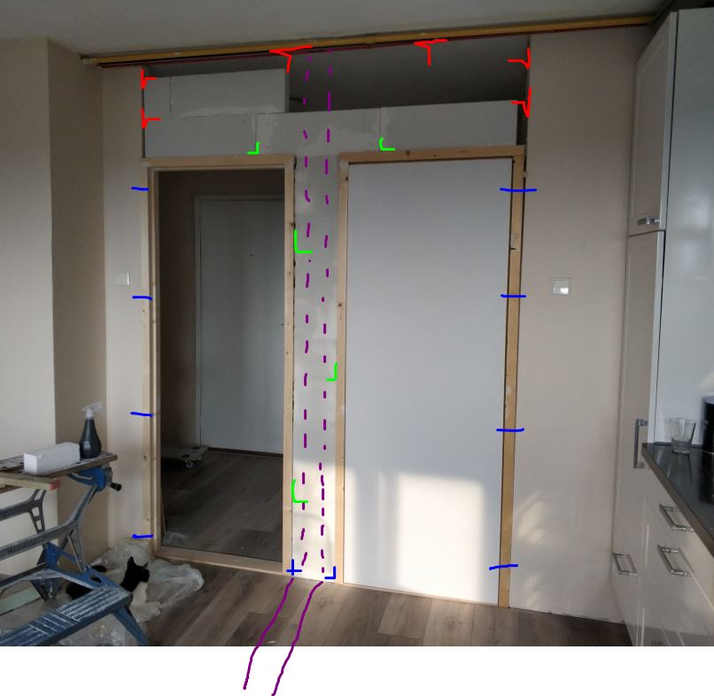

Vandaag een cellenbeton muur geplaatst om een houten kozijn. Ik heb boekaniers gebruikt om de 20cm maar vind het kozijn nog niet echt heel vast zitten als ik de muur beweeg.
Wat zou ik kunnen gebruiken om het kozijn nog wat verder vast te maken aan de blokken? Ik heb kozijn ankers geprobeerd alleen toen knapte een blok door midden... Chemisch anker?

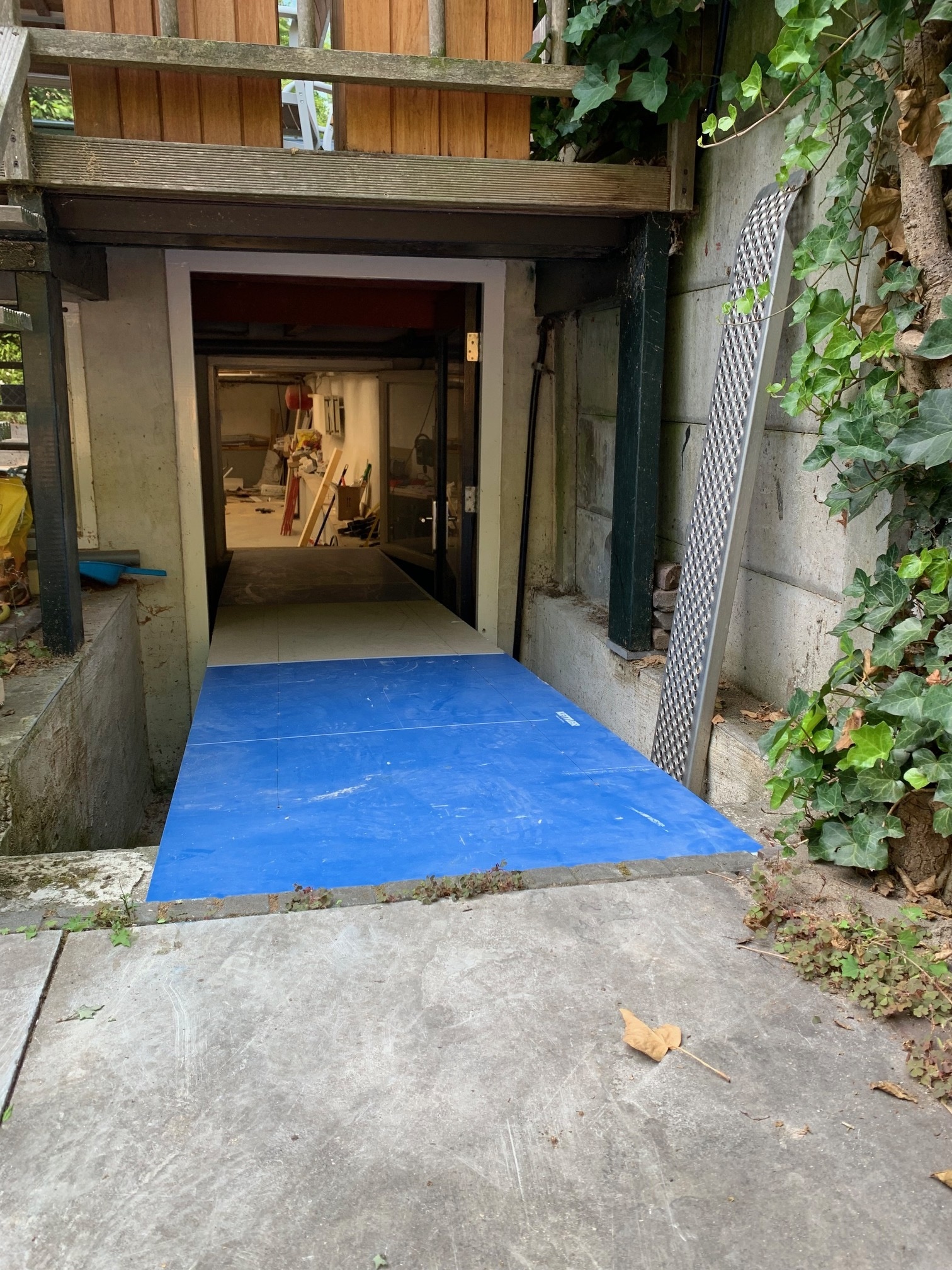

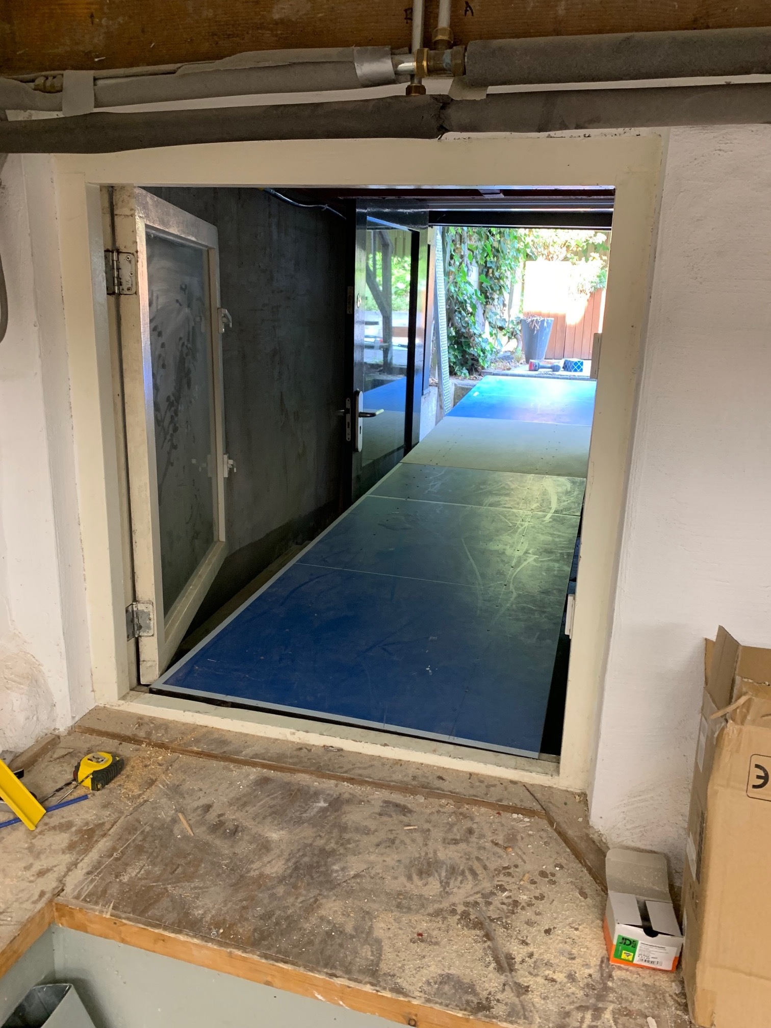

Zo, vandaag een mooie glijbaan gemaakt voor m'n zaagmachines die vrijdag eindelijk komen. Ik wil de machines in de kelder hebben, maar daarvoor heb ik eerst een trappetje vanuit de tuin naar een fietsenkelder en daarachter pas de "echte" kelder via een raam. Om niet eerst de trap af te hoeven en dan weer omhoog te moeten door het raam heb ik een glijbaan gemaakt.
De overspanning is 460cm, best een eind. Ik heb vloerbalken gekocht en in het midden heb ik 2 paaltjes gezet. Het blad erop is van de tennistafel die in de kelder stond toen ik dit huis kocht. Komt dat toch nog van pas.
Afbeeldingslocatie: https://tweakers.net/ext/f/s7TynLE2WUjEKXc4VVaG90Nm/full.jpg
Afbeeldingslocatie: https://tweakers.net/ext/f/8FMTQqccSZXAf42Fb8sXdU1O/full.jpg
De cirkelzaag weegt 350 kg en wordt op pallet geleverd op de stoep. Dat wordt nog best een uitdaging.

LED-Maniak schreef op zondag 4 augustus 2019 @ 19:53:
Als je de muur beweegt? Hoe dan?

  • LED-Maniak
  • Laatst online: 23:38
De Rikster schreef op maandag 5 augustus 2019 @ 10:48:
Plaatje zoals het er nu voor staat:
Rood = veeranker
Groen = hoekanker
Blauw = kozijnanker (behalve twee hoekankers onderaan in het midden, per ongeluk ook blauw)
Paars = nog te bouwen haakse muur
De blokken waren op dus kon niet in een keer doorwerken.
Als ik nu tegen de middenmuur duw dan zie ik het linkerkozijn meebewegen maar het rechterkozijn niet. Ik zat dus aan chemische ankers te denken want in cellenbeton stevig bevestigen vanuit het kozijn is niet echt makkelijk. (De deur zit nog niet vast maar was om te kijken of hij nog pastte)
Met de haakse muur en PUR tussen kozijn en cellenbeton verwacht ik wel wat extra stevigheid, toch?
Afbeeldingslocatie: https://i.postimg.cc/jq9qjtgQ/bevestiging.jpg
[ Voor 35% gewijzigd door LED-Maniak op 05-08-2019 12:00 ]
  • Aapie
Zeker, afpurren helpt al heel veel. En die muur die er tegen aankomt in het midden zorgt voor nog meer stevigheid. Dat komt wel goed, ik zou echter om de laag een anker gebruiken.
[ Voor 67% gewijzigd door Aapie op 05-08-2019 12:54 ]
  • Andyk125
  • Laatst online: 08-06 16:20
LED-Maniak schreef op maandag 5 augustus 2019 @ 11:57:
Rood = veeranker
Groen = hoekanker
De bovenkant is nu ook nog open, dus alle stevigheid zit er niet echt in. Zoals @Aapie ook aangegeven heeft zal het allemaal al veel steviger zijn als er pur tussen zit. En als de muur er haaks op staat dan moet het helemaal geen probleem zijn.

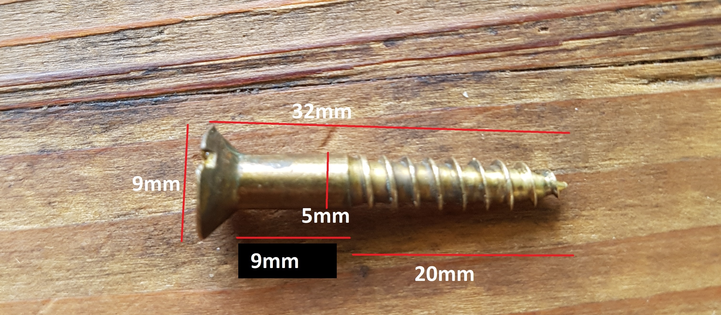

  • wontcachme
  • Laatst online: 23:08
wontcachme
You catch me? No you wont
Een wellicht stomme vraag, maar ik kan nergens de goede schroef vinden. Met het verbouwen van mijn huis ben ik nu bezig met de drempels in huis (voor het eerst in 50 jaar) schoonmaken en opnieuw lakken (Glitsa). Echter loop ik tegen een pijnlijk punt aan: de schroeven waarmee de drempels vastzitten. Deze zijn van een zacht metaal dat heel snel vervormd. Ik heb inmiddels al meerdere sneetjes opgelopen doordat het metaal vervormd met uit en indraaien.
Het zijn schroeven met deeldraad geschikt voor platkop schroevendraaiers. Nu wil ik deze schroeven (het liefst) vervangen door "zilveren" varianten, maar ik kan nergens de correcte schroeven vinden. Qua kop maakt het mij niet uit of het platkop, torx of kruiskop is, als het maar netjes past :P.
Afbeeldingslocatie: https://tweakers.net/ext/f/3hy8t82x2TiPi9exasS3AdN3/medium.jpg
Het dichtstbijzijnde wat ik nog heb gevonden is dit: https://www.schroeven-onl...deeldraad-200-st/?pos=408, maar lijkt niet helemaal hetzelfde te zijn. Iemand een beter idee?

  • Goof2000
  • Laatst online: 06:36
wontcachme schreef op maandag 5 augustus 2019 @ 16:02:
Lijken me messing schroeven, zoiets: https://www.hornbach.nl/s...tuks/3831087/artikel.html
Let er wel op dat mogelijk vuil in de schroeven kan gaan zitten. Waarom kit je de drempels niet vast?
  • wontcachme
wontcachme
Goof2000 schreef op maandag 5 augustus 2019 @ 16:22:
Vastkitten zou kunnen, maar de gaten zitten al in het hout. Op dit moment zitten in het huis 10 dezelfde drempels met deze schroeven (drempels en schroeven nog origineel met het huis). Eén op één vervangen leek mij makkelijker dan de gaten gaan opvullen en kitten. Ik dacht dat het vrij gemakkelijk los te maken zou zijn, maar sommige zitten muurvast en vervormen al bij het draaien.
