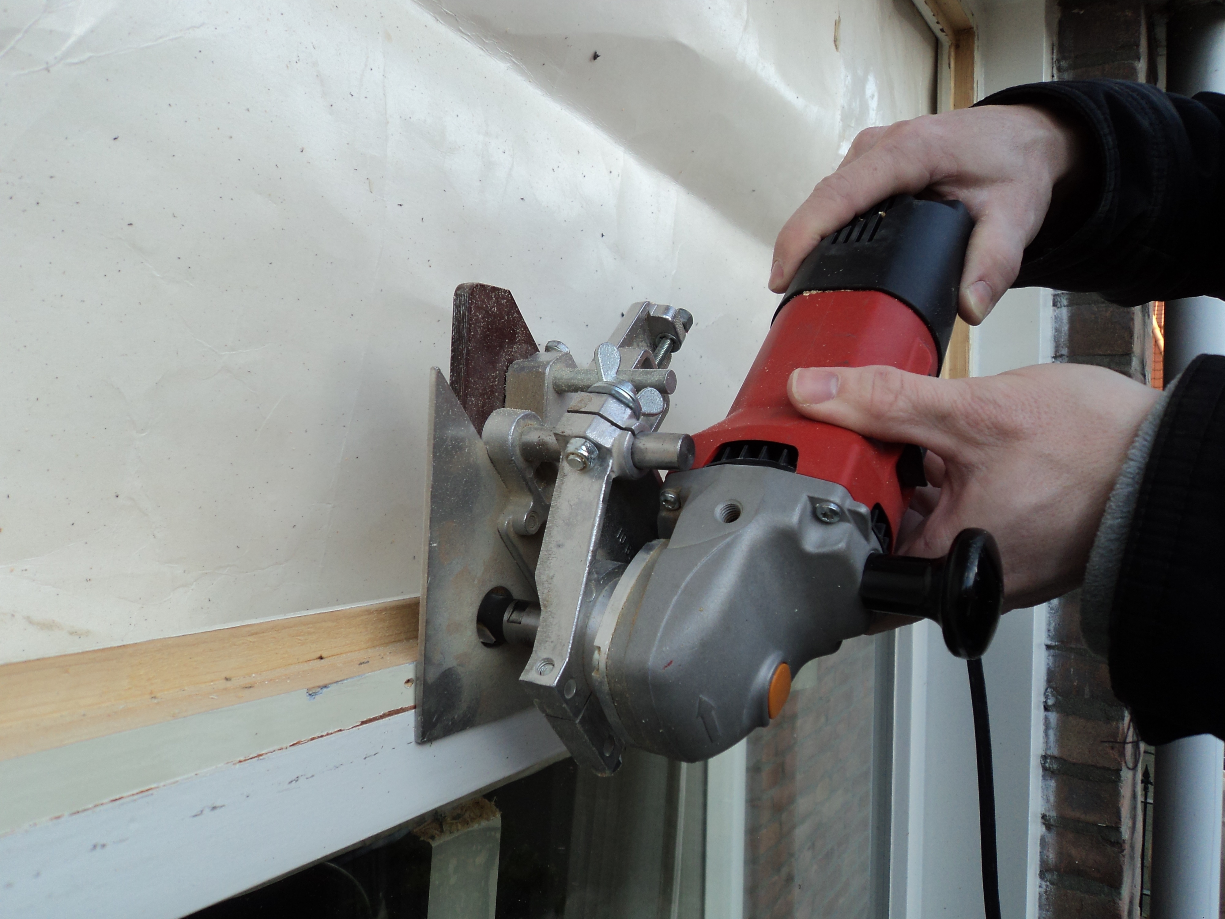

Afbeeldingslocatie: https://tweakers.net/ext/f/m4yE576HRSZ9ChgwBw6IXNPH/full.jpg
Zodat je glas kan nemen dat echt bespaart ipv een halve oplossing omdat de oude sponning net niet diep genoeg is en/of zodat je gelijk een schone sponning hebt zonder hakken.
Per glasdikte/soort hoef je voor een heel huis vaak maar 1x in te stellen, een sponning rondom aanpassen/schoonmaken kost je dan een half uurtje max.
Je meet bij (oude) ramen namelijk de glasmaat (wat je ziet als open) op zodat de aluminium/zwarte afdichting tussen de ramen gelijk valt met het kozijn als het geplaatst is (of een mmtje dieper in het kozijn liggend).
Daar pas je dan de sponning op aan, niet omgekeerd.
Dubbel/isolatie-glas kost genoeg, doe het dus in één keer goed.

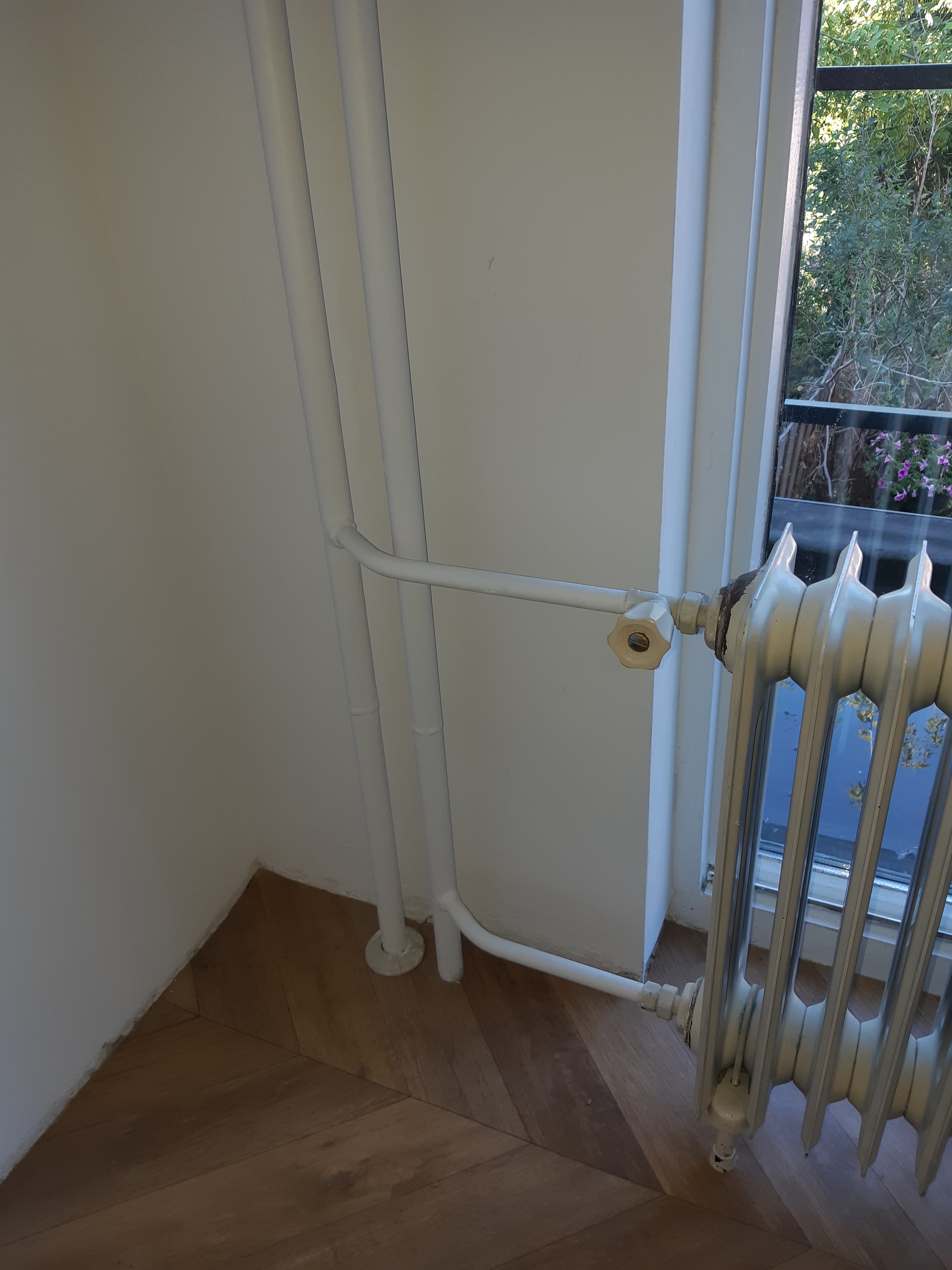

Ik heb een oude radiator in een slaapkamer staan. Jaren 70 huis, dus dikwandige, gelaste verwarmingsbuizen. In eerste instantie was ik van plan om de radiator te vervangen door een laag model plintconvector, want deze staat voor een schuifpui. Echter zijn de vertakkingen aan de hoofdleiding gelast en op de huidige radiator sluit dit netjes aan. Op een plintradiator wordt dit niet mooi lijkt me.
Nu zit ik alsnog met een uitdaging, de radiator moet namelijk 10cm naar voren voor de gordijnen. Hoe kan ik dit het beste aanpakken? Afslijpen, nieuw stuk aan laten lassen? Afslijpen, verloop naar dunwandig en zo verder? Nog andere ideeën?

Soldeerstations

-DarkShadow- schreef op maandag 29 juli 2019 @ 09:35:
Eens met @Oilman en @Tehh hierboven.
Mijn gevoel zegt een mooie koof om de buizen timmeren en dan 2 flexibele buizen aansluiten op de huidige vertakkingen. Ben je helemaal vrij om die te laten uitkomen waar jij ze wil hebben.

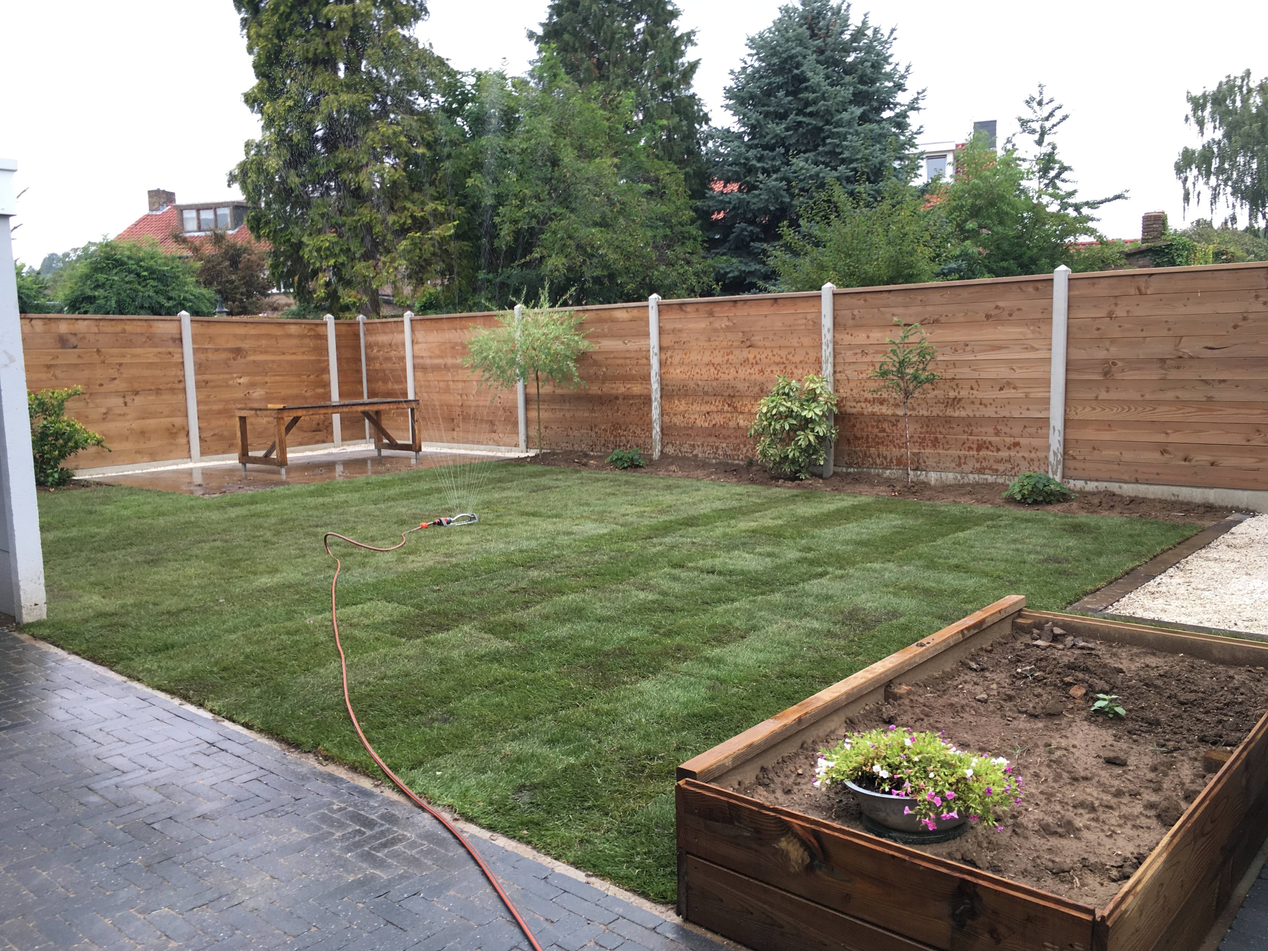

Jooz schreef op zaterdag 27 juli 2019 @ 14:04:
De afgelopen maanden hard in te tuin gewerkt, boom en 20 m^3 grond verwijderd, schutting geplaatst met palen van 80 kg / stuk, afwatering verbeterd en gefrustreerd tuinverlichting aangebracht.
Vooraf:
[Afbeelding: 2018]
Resultaat:
[Afbeelding: 2019]
Wat ze bij ons gedaan hebben, zelfde leidingen, is afzagen en er schroefdraad op tappen, en dan verloop naar regulier formaat, en dan verder.
Wat we op een andere plek gedaan hebben is afzagen, en middels een ANBO ring (kunstof knelring 22mm?) een verloop maken. Moet zeggen dat dat wel even geduurd heeft voordat het niet meer lekte.

Tappen inderdaad. Ik heb net vorig jaar al het dikwandig eruit geslagen en naar de oud-ijzerboer gebracht. Nu lekker vloerverwarming, maar nog wel tijd vinden om alle gaten te dichten :)
  • Teijgetje
  • Laatst online: 14:03
Teijgetje
@Verwijderd
Afslijpen en optappen met een pijpsnijder 1/2".
Je hoeft hem alleen maar (bijna) recht af te slijpen, de snijwartel geleidt zelf recht en maakt dan een mooi schoon stukje schroefdraad.
Het is aan te bevelen om de pijp tegen te houden met een moordenaar als je snijdt.
Je kan als je wilt de bocht er af slijpen, zolang je maar een tang er voor kan zetten. Als de las breekt (wel onwaarschijnlijk als goed gelast) ben je verder van huis.
Een (evt haakse) schroefbus 1/2"/knel15 er op schroeven met Loctite 055 en je kan verder met cv buis 15.
Gegarandeerd lekvrij.
Als je een powerfix setje kan krijgen dan zit alles in dat setje.
Ik heb zo`n setje van de Lidl voor af-en-toe-gebruik en dat werkt prima.
Helaas niet in de webshop en sporadisch in de winkel.
Misschien ook te huur (niet de Powerfix dan)?
Al heb ik daar geloof ik al eens naar gezocht en daarom maar zo`n setje vooraf aangeschaft voor je weet nooit. Inmiddels al enkele keren nodig gehad.
Anbo koppelingen werken alleen goed op nieuwe schone 15 en 22 buis, dikwandig cv-buis 1/2" is 21,3 mm. Grote kans dat door een slechte afsluiting de pijp onder de kunststof knelring doorroest.

aergrimm374 schreef op woensdag 31 juli 2019 @ 09:38:
Je hebt speciale knelringen voor verloop naar dikwandig (de blauwe):
https://www.bouwmaat.nl/v...chroom/product/0000568539
De normale zwarte ANBO kunststof knelringen werken inderdaad niet, die zijn voor 15, 22 en 28 mm.
