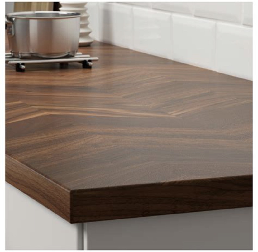

Afgelopen weekend de tegels in de keuken geplaatst en gevoegd, nu nog de houten balk op het plafond witten, wat randjes kitten en 3 vensterbanken regelen en dan is de keuken klaar. Kunnen we daarna verder met de muren en vloer in de woonkamer 8)
Afbeeldingslocatie: https://i.imgur.com/k9cfzg2.jpg
Afbeeldingslocatie: https://i.imgur.com/ZY3JWGO.jpg
Afbeeldingslocatie: https://i.imgur.com/lMU37SU.jpg
@MrBee_RC

Meelobee schreef op maandag 22 juli 2019 @ 12:58:
netjes. IKEA?

  • Meelobee
  • Laatst online: 23:26
Meelobee
¯\_(ツ)_/¯
Thanks :). Ben erg blij met het resultaat.
En ja alles Ikea, behalve de afzuigkap en de tegels.
@MrBee_RC

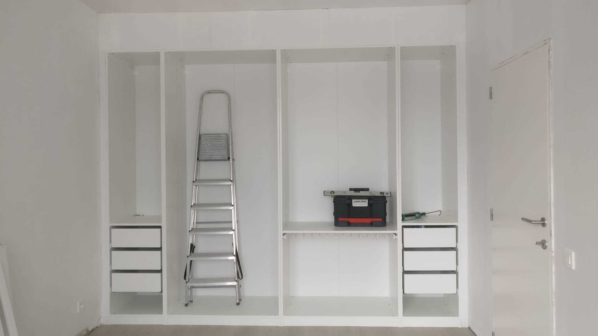

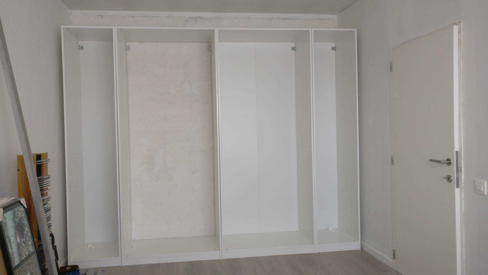

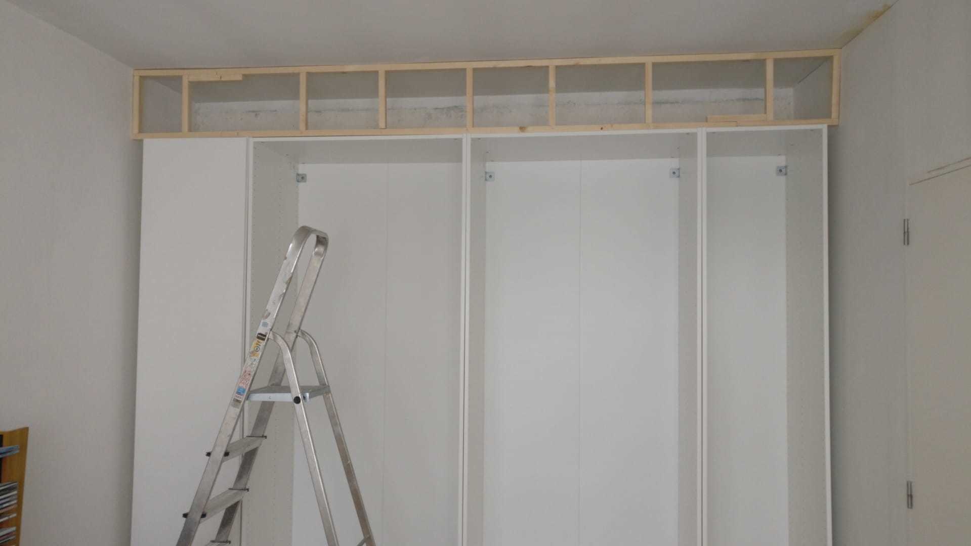

Afbeeldingslocatie: https://tweakers.net/ext/f/Tk2V8UoT4LWwJvKEAU55gbS9/thumb.jpg
Afbeeldingslocatie: https://tweakers.net/ext/f/r0upqCVRWY4Q3ilIK1UzlDcz/thumb.jpg
Afbeeldingslocatie: https://tweakers.net/ext/f/bvPknYxqa7C2Wzk2c2f166Ce/thumb.jpg
Afbeeldingslocatie: https://tweakers.net/ext/f/1MXrslpupwIomKFkQVLP0RDV/thumb.jpg
Afbeeldingslocatie: https://tweakers.net/ext/f/GEtXQfRGJPszPO112HEBTqpR/thumb.jpg
Afbeeldingslocatie: https://tweakers.net/ext/f/efEtzVrFeXYnwkNCEohx1M3V/thumb.jpg

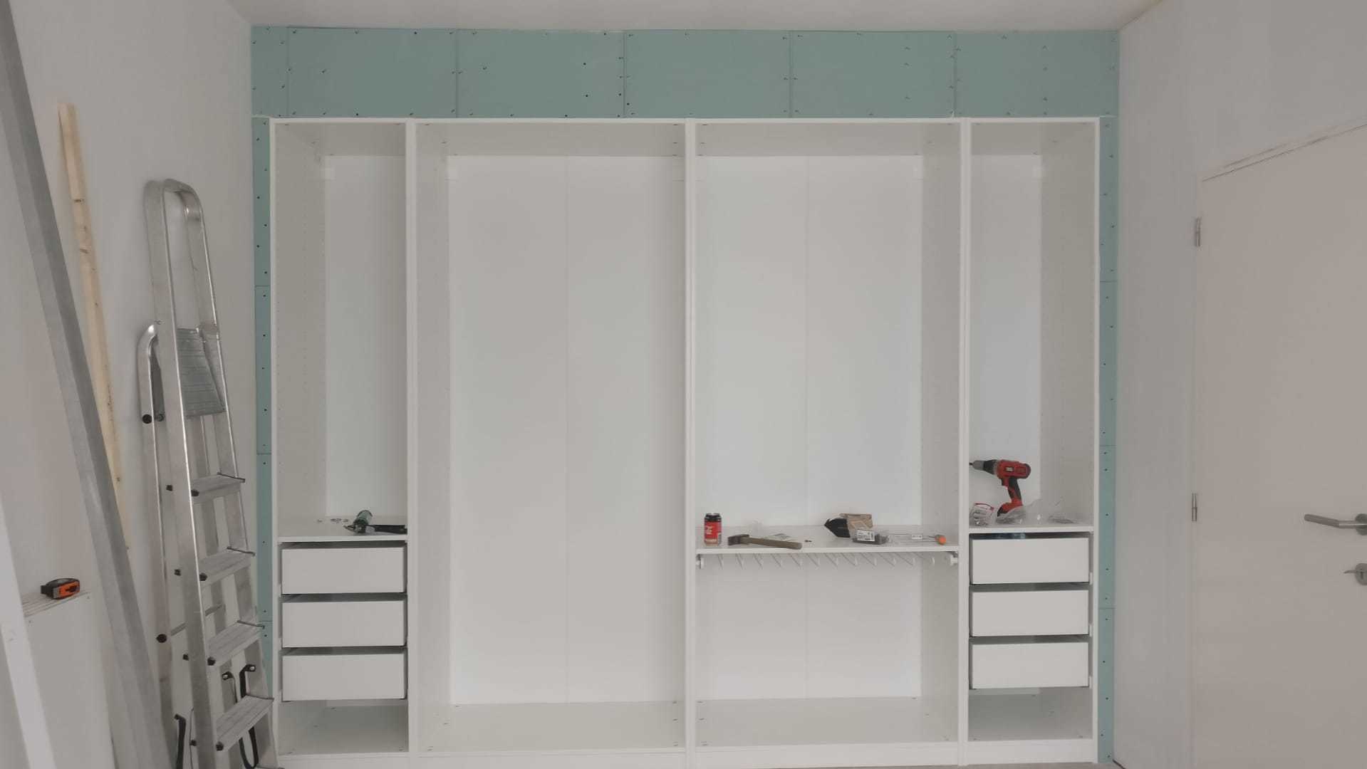

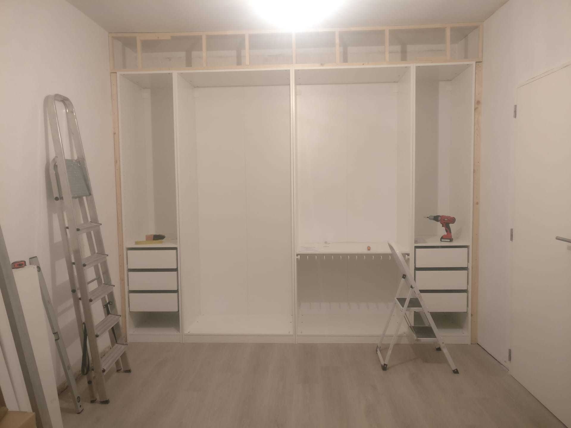

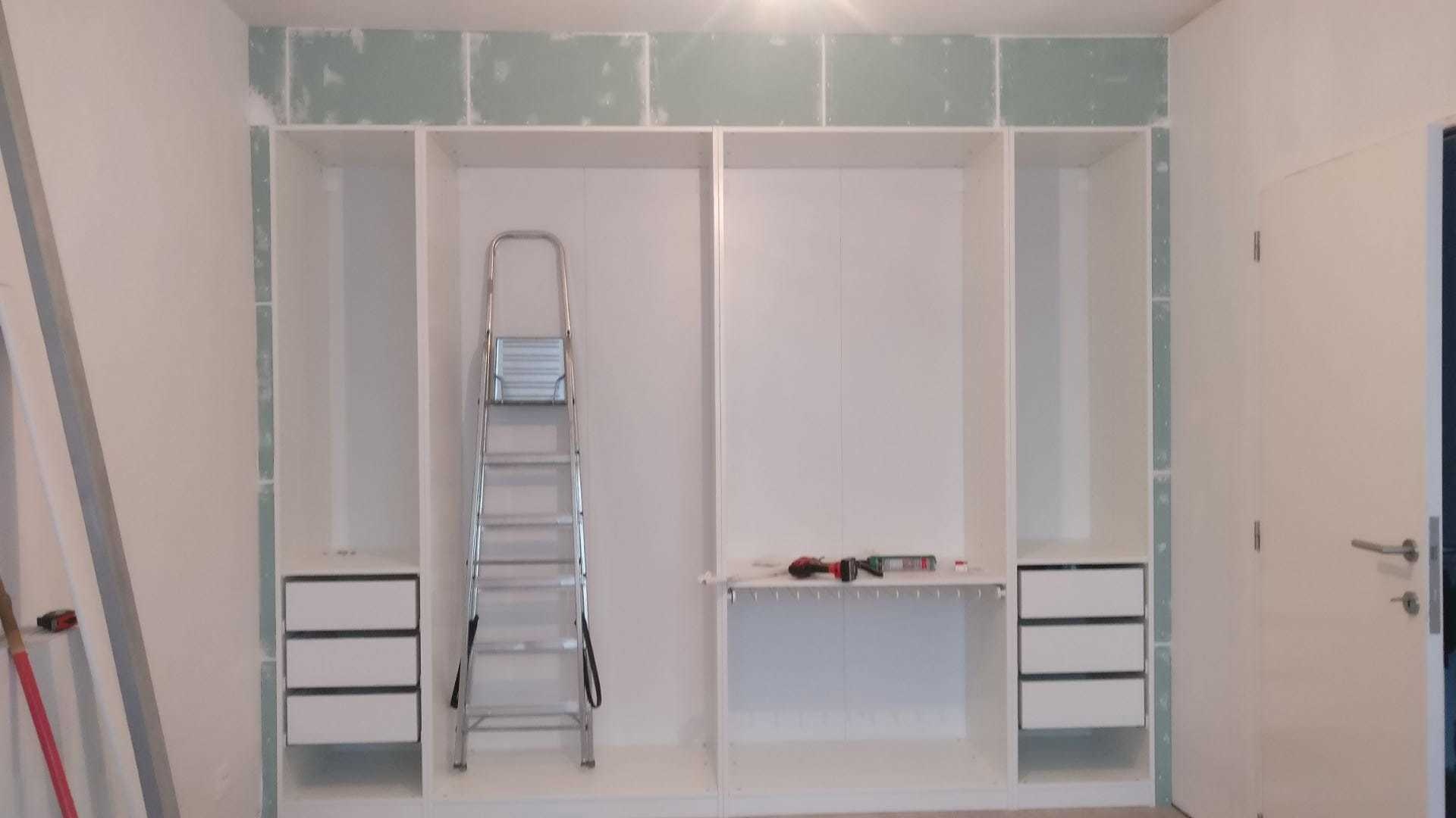

Ikea pax kast inbouwen, nu nog wat opspuiten met silicone, schilderen en daarna alle legplanken en deuren monteren.
  • -Paul-
  • Laatst online: 22:45
Ik zou geen silicone gebruiken als je het wilt schilderen.
  • Ghostface9000
  • Laatst online: 21:38
-Paul- schreef op dinsdag 23 juli 2019 @ 12:57:
Overschilderbare silicone ?
Gebruikte vroeger soms acrylaat kit maar die barst altijd na een aantal jaar.
Schilderskit is ook nog een optie.
Beglazingskit dus.
[ Voor 24% gewijzigd door Verwijderd op 23-07-2019 13:07 ]

BCC schreef op dinsdag 23 juli 2019 @ 08:40:
Yes! Het is mooier als de linkerwang verder naar voren komt zodat hij vlak komt te liggen met de voorkant van de lades.
Dat zal dan van het model kast afhangen. Ik heb ook kasten van Ikea in de keuken, en die zijn op de zijkanten afgewerkt met afdekpanelen. Die moest ik zelf op maat zagen heb ik oversized gekocht zodat ik ze zelf op maat kon zagen, en komen dus ook mooi gelijk met de ladefronten.
[ Voor 5% gewijzigd door Slonzo op 23-07-2019 23:27 ]

Slonzo schreef op dinsdag 23 juli 2019 @ 23:18:
Ja maar dat is niet de normale manier om het te doen :) en je kan een apparaat kast wand bijvoorbeeld niet oversized krijgen volgens mij. Iig niet in de walnoot serie die ik heb.

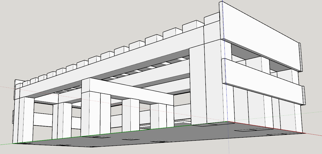

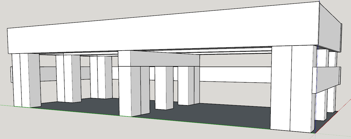

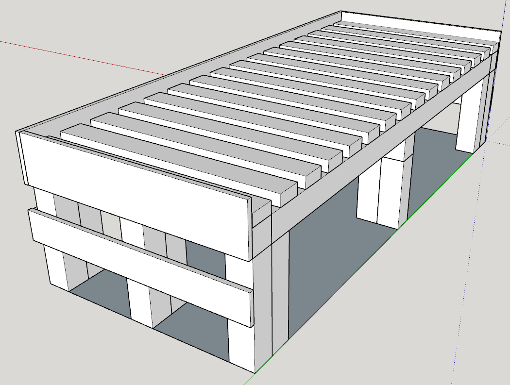

Heeft iemand in dit topic ervaring met zelf een bed in elkaar klussen? Ik zit steeds meer te denken om dit te gaan proberen ivm met eisen voor een bed. Nu heb ik weinig kluservaring (en niet met hout), dus ben ik aan het ontwerpen geslagen ipv gelijk doen.
Mijn bedeisen:
  • Bedmaat: 220x90 (wellicht 100)
  • Vrij hoog bed. Qua hoogte vermoed ik 40 tot 50cm (exclusief matras)
  • Luchtig. Dit ivm met huisstofmijtallergie en dat ik het snel warm heb
  • Stevig & sterk ivm overgewicht
  • Ik ben uitgegaan van veel gebruikte geschaafde vurenhout qua houtmaten
Momenteel heb ik een boxspring uit 2006, maar die is eigenlijk gewoon op. Gewoon een bed kopen kan, alleen veel voldoen er niet aan mijn eisen. Dus ik dacht eens of ik wellicht zelf zou kunnen maken.
Mijn idee:
BedProject
Afbeeldingslocatie: https://tweakers.net/ext/f/qTnMssK8jxT7lcGq8aYfF4lw/thumb.pngAfbeeldingslocatie: https://tweakers.net/ext/f/5E8xerBNCYRJmiebJ0564Gwj/thumb.pngAfbeeldingslocatie: https://tweakers.net/ext/f/RqSVCZ0vf1R93hZeTc6xwX37/thumb.png
Alle vierkante balken heb ik ontworpen met 93x93mm in gedachte. De poten zullen aan elkaar worden gezet met schroeven en waarschijnlijk nog ijzeren plaatjes aan de buitenkant. De "90cm breedteverbinders" wil ik aan de poten vastzetten met per poot 1 grote slotbout (icm een inslagmoer) en enkele losse schroeven ernaast. De "lengteverbinders" (die het hoofdeind met voeteneind verbind) wil ik op dezelfde manier vastzetten, alleen zonder de losse schroeven. Dit zodat het bed nog redelijk af te breken is. De lattenbodem had ik nu 15x een houten balk van 44x98. Dit leunt overal op de rand en in het midden op een balk dus ze overbruggen maar 40cm in de lucht.
Tussen elke hout-op-hout koppeling wil ik ook een 1mm rubberen matje plaatsen tegen kraken en onder en om de lattenbodem ongeveer 5mm. Daardoor zal de maat van het bed nog iets groter worden, maar dat vergeet ik niet.
Voor de stabiliteit heb ik aan drie kanten (behalve de voorkant) halverwege de staanders nog een 18x150 lat zitten en de matras zal in een bak vallen met een 5cm rand tegen glijden (de rand is op 2 van de 3 foto's aan één kant verwijderd). Deze latten schroef ik vast en aan de binnenkant nog wat hoekprofielen voor extra sterkte.
Iemand die meer kijk heeft op werken met hout of dit stevig en stabiel zal zijn? Volgens mij zit er vrij veel ondersteuning overal en geen zeer grote overbruggingen. Of betere bevestigingsmanieren? Alvast heel erg bedankt :)

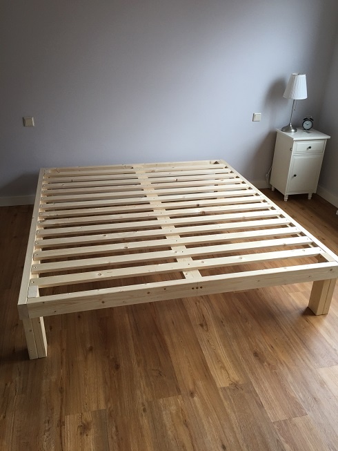

Hiero:
Afbeeldingslocatie: https://tweakers.net/ext/f/AuaaNcsRvTYyPkQSFzqrjZp7/full.jpg
Koste nog geen 75 euro, en ik lig er al 3 jaar lekker en stevig op.
Moet het nog een keer mooi afwerken, maar het is iig functioneel.
edit: het enige wat ik aan mijn ontwerp anders zou doen is de dragende balk in het midden een kwartslag draaien omdat de draagkracht dan groter is.
In jouw ontwerp heb je 3 x 3 poten. (3 achter, 3 midden, 3 voren) je komt in principe prima weg met 5 poten. Dus 1 op elke hoek en 1 in het midden ter ondersteuning van de midden balk.
Omdat je bed maar 90 is zou je wellicht zelfs zonder midden balk/steun kunnen, mits je planken maar stevig genoeg zijn 2cm dik (en bij vuren hout zou ik dan 3 a 4cm aanhouden)
[ Voor 38% gewijzigd door loewie1984 op 26-07-2019 13:15 ]
discogs
Dat, met een goed matras heb je al niet eens een hele luxe lattenbodem nodig. Goede stevige latten, kan het matras ook beter zijn werk doen. :) Lig nu al jaren op een M-Line-kloon matras en zo een type bed, ideaal. :)

Nice :)
5 poten dacht ik eerst ook aan, maar ivm het overgewicht leek mij extra stevig wel zo veilig. En daardoor zit er geen 200cm overbrugging in in de lengte, maar ongeveer 100 door de extra middensteun.
De middenbalk zit erin door ervaringen van mijn bed toen ik nog een klein jochie was. Dat was een lattenbodem maar die was van waaibomenhout en brak vaak kapot. Dus qua veiligheid laat ik hem er gewoon in zitten en geeft veel meer stevigheid in het midden.
Welk hout heb jij dat bed van gemaakt? Vuren had ik gekozen omdat dat een van de eerste was die ik tegenkwam :P. Ander hout is eventueel geen probleem.

Vuren, gewoon bij de Hornbach gehaald.

Volgens mij is je constructie zwaar overbemeten. Ik ben geen expert op het gebied van draagkracht en constructieberekening, maar voor mijn gevoel moet je hier echt vele honderden kilo's op kunnen laten steunen.
Mijn afdak van 4 x 2,5 meter in de achtertuin steunt op vier palen douglashout van 10 x 10 cm. En daar durf ik best met een paar stevige kerels op te gaan staan. 17 staanders van 93mm in het vierkant, dat lijkt me wat overdreven...

Als je toch helemaal van scratch zelf iets maakt zou je ook nog kunnen kijken of je de maat kan laten aansluiten op een handige set laden voor eronder, bijv van Ikea. Beetje extra opslagruimte kan nooit kwaad.

Volgens mij ook. En als je dit bed opzij wil halen om eronder te stofzuigen, mag je eerst je halve vriendenkring uitnodigen om te helpen tillen ;)
Dat je iets steviger wil dan het gemiddelde Ikea bed snap ik, maar dit is echt too much.

Goed idee idd. Dan niet helemaal laten aansluiten met het bedframe/bodem om te kunnen ademen en wieltjes voor het schoonmaken.Slim idee :)

Ik heb werkelijk waar geen flauw idee wat dit aankan. Ik kan een paar dubbele poten wel enkele maken, maar dat ziet er met 93x93mm weer wankel uit voor mijn gevoel. En met dubbele poten is het wel makkelijk om balken op dezelfde hoogte te laten samenkomen. :+

Ik zal er nog eens over denken dan. Ik heb nog andere ideeen :P

Nog een tip: kijk of je nog iets van een stofvanger of iets dergelijks tussen bovenzijde la en onderkant bed kan maken, of een la met een bovenkant. Anders wordt het snel erg stoffig daar. Ik heb van die losse bakken onder mijn bed en dat is behoorlijk onhandig, omdat je die eerst ondernhet bed vandaan moet vissen, dan deksel eraf waar berg stof op ligt.

Heb je al eens onder een metalen bed gekeken op wat voor pootjes je ligt? 4x (93x93mm) is echt prima.

tja denk dat de tekening "te grof" is, overbemeten tja .. kan ook keuze zijn kwa vorm geving.
overgens voor opslag zijn er veel leuke DIY idee-en voor bedden met opslag .. https://www.google.com/se..._AUIEigC&biw=1920&bih=937
Overgens stof in/onder je bed moet je niet bang voor zijn.. en opslag eronder tja dichte containers .. al die huidschilvers en haren enzv .. vind het niet fris als je bv kleding eronder legt/hangt. ik zou eerder lucht door het matras ..heen blazen / zuigen ..
@wontcachme de dikte ligt ook aan het materiaal.. maar 44x44mm op 6(1p) of 9(2p) plekken is dik zat. wil je een "massieve" look dan kan je ook planken eromheen timmeren of idd dikke balken kiezen.
belangerijker is dat jij als je op je bed ploft na een dag werken of de oudste beweging .. dat hij dan niet breekt ..
veel bedden hebben een frame van mdf planken met een lat om de bodem vast te houden en paar balkjes op de hoeken .. 2 in het midden zijn dan al voor het zwaar lijvige /heftig gebruikte bed 8)

Die staat echter een stuk dichter bij de vloer. Mijn huidige bed heeft pootjes van 8cm hoog. De volgende schat ik dat het 30 tot 40 cm zal worden. Hoe hoger, hoe instabieler heb ik altijd het idee. Daarom dacht ik er meerdere te gebruiken. Maar ik zal eens een ander ontwerp gaan verzinnen. Denk al een manier te hebben om minimaal alle pootjes enkel te maken.
Zal nog eens goed kijken en wellicht wat testen doen met enkele stukken hout die ik in gedachte had. Dit was een eerste idee en nu eens kijken hoe te verfijnen :)
Iedereen alvast bedankt :)

@wontcachme @loewie1984 Zelf lang op zo'n soort bed geslapen van de Ikea. Sultan heette die volgens mij. Die had nog iets van een lattenbodem. Maar wat zou ik voor geen goud terug willen nu ik een super-de-luxe lattenbodem + matras heb. Een goede lattenbodem is minstens zo belangrijk als een matras kan ik je uit eigen ervaring vertellen.
  • loewie1984
  • Laatst online: 20:42
I beg to differ, maar het kan zo maar een welles/nietes discussie worden. Ik ben het met je eens er zijn grote verschillen tussen bedbodems en matrassen maar ik lig voor mijn gevoel lekker in mijn bed. Slaap 8 uur per dag en wordt zonder pijn in mijn rug wakker. Dat kan op een hastens van 10k of op een houten bedje van 75 piek met een ikea matras van 500 euro en alles tussen die 10k en 100 eu in. Waar jij het lekkerst op ligt is het beste bed voor jou.
Voordeel van een houten bodem is dat de matras meer ondersteuning heeft waardoor het matras harder aan kan voelen (als je dat wil) dan een boxspring
