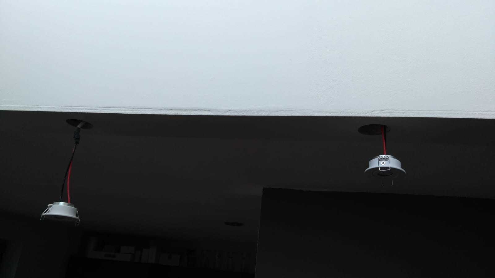

TheJVH schreef op maandag 15 juli 2019 @ 11:52:
Voor in de keuken wil ik twee plankjes maken met geintegreerde verlichting. Ik heb de plankjes al, 48mm dik zebranohout en heb zojuist de lampjes besteld. Het gat voor de lampjes moet 58mm worden en zo'n 20mm diep (minimaal 14 volgens mij), en komt daar haaks op een 10mm 'tunnel' naar de achterkant waar de 12v kabel door een PVC buis naar de plint onder de keuken kan waar de trafo ligt.
Dat 10mm gat naar het midden van de plank gaat wel goed komen, met de dikte van 48mm heb ik zat marge dus dat geloof ik wel. Het gat van 58mm vind ik echter wel spannend. Met een forstnerboor van 58mm is dat natuurlijk zo gepiept, echter kan ik nergens zo'n boortje vinden voor een normale prijs. Het afdekplaatje wat eroverheen komt is 65mm. Nu heb ik een aantal alternatieven:
- Gat maken met de bovenfrees en een mal > moet ik alsnog een 58mm mal maken.
- Met een kleinere boor heel veel gaten boren > erg foutgevoelig.
- Een gat van 60mm boren, en eventueel opvullen als het lampje niet genoeg klemt.
Iemand ideeën of wellicht iemand die eerder met dit bijltje heeft gehakt?
Het gaat overigens om dit spotje: https://www.hafele.nl/nl/...1&ArticleQuantityMcr_4=1# en dit afdekplaatje: https://www.hafele.nl/nl/...000000360002b1a600040023#
Bovenfrees met een cirkelmal. :Y

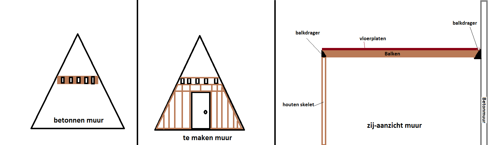

Ik heb een vrijstaande houtskeletbouw garage op een betonnen vloer. Deze garage wil ik aan 1 zijde uitbreiden met een carport. Deze caport rust aan de kant waar de garage niet staat, op 4 betonpoeren met daarop staanders waarop liggers waarop de vier dwarsbalken komen. Aan de kant waar de garage wel staat twijfel ik hoe ik de dwarsbalken monteer. Optie 1 is dat ik nog 4 poeren en staanders neerzet parallel aan de buitenmuur van de garage. Dan heb ik aan beide zijden van de carport dezelfde constructie. Voordeel is dat als de carport de lucht invliegt, de garage blijft staan ;) Optie 2 is dat ik in de houtskelet muur vier oplegginggen maak voor de dwarsbalken + schoren en dus aan die kant geen staanders en ligger voor de dwarsbalken nodig zijn. Voordeel van deze constructie is dat het in mijn ogen fraaier is. Wat zouden jullie doen? Kosten en hoeveelheid werk zijn redelijk vergelijkbaar.
Nb alle constructies zijn voldoende stevig gedimensioneerd
[ Voor 3% gewijzigd door Wokschotel op 16-07-2019 12:20 ]
Optie 2 voor de looks. Als de aansluiting verder natuurlijk netjes gedaan wordt zodat het 1 geheel lijkt en niet er aangeplakt.
  • twain4me
twain4me
Wokschotel schreef op dinsdag 16 juli 2019 @ 12:15:
oftewel alles is gelijk, alleen 1 is mooier... opzich zou het best raar zijn als ik nu voor de "lelijke" oplossing zou kiezen :+

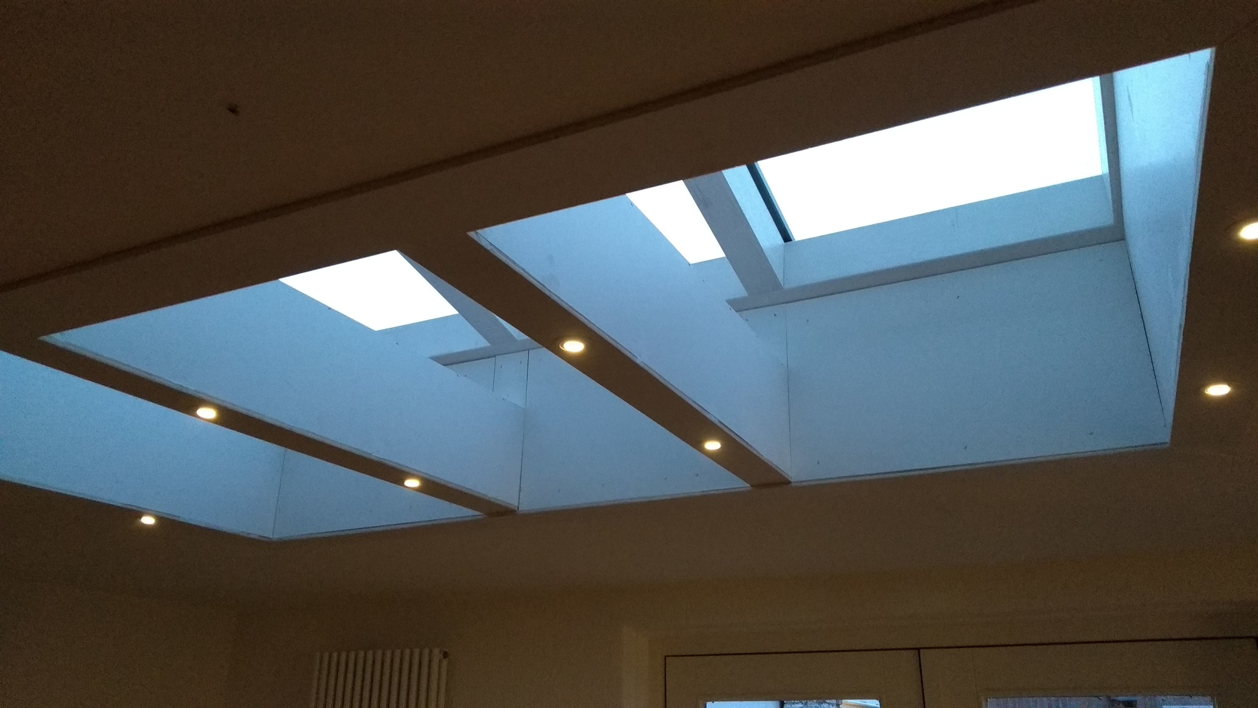

Zo inmiddels weer een stuk verder met de lichtstraat. Elke keer tussendoor een beetje gedaan aan de binnenkant. Er moet toch gewerkt worden en kwamen nog wat andere klussen tussendoor die even voorrang kregen.
Afbeeldingslocatie: https://tweakers.net/ext/f/vnmbl255gmjOteQuw16Xwkge/full.jpg
De balken mooi ingepakt met spotjes eronder. Ons plafond is wat lager en wij kunnen toch niet vanuit de kamer direct door het raam kijken. Op deze manier komt het ligt ook meer verspreid door de kamer heen i.p.v. één grote licht bundel op de eettafel. Spotjes (led) zijn 's avonds weer handig. Hij is bijna af. Zaagwerk mooi met de Parkside invalzaag gedaan. Echt top!
Heeft iemand alleen een idee of manier om het volgende mooi te krijgen?
Afbeeldingslocatie: https://tweakers.net/ext/f/M7mNdxuIw7hQmx4pDEtrYFmW/full.jpg
Ik zit te twijfelen aan schuren, maar moet niet teveel schuren natuurlijk.
Schuren, plamuren, schuren, plamuren, schuren. Afhankelijk van hoe je het wil afwerken.
Verwijderd schreef op donderdag 18 juli 2019 @ 19:08:
En dat repeat x10 :+

Heb een vraag over het maken van een vliering op zolder.
Normaal gesproken zie je vaak dat de vliering de gehele verdieping betreft (dus plafond creeert over heel de zolder verdieping), door middel van balken bevestigd aan de betonnen muren.
Echter wij willen graag zeg maar een halve vliering, dus er wordt een muur(kamer) gecreerd op de zolder, die kamer zal een plafond hebben (de vliering).
Is dat dan gewoon een kweste van een stevig houten skelet voor de muur van die kamer waarop dan de liggers van de vliering komen te rusten?
De liggers dwars zeg maar kan denk ik niet, omdat deze volgens mij niet aan het dak bevestigd mogen worden. Dus dan wordt het 1 kant aan betonnen muur, andere kant op het te maken houten skelet voor de muur van de kamer?
Beetje dit idee, open vliering, met daaronder een kamer:
Afbeeldingslocatie: https://www.klokdakkapellen.nl/content/files/Images/Zolderverbouwingen/Vliering_5.JPG

Martinusz schreef op vrijdag 19 juli 2019 @ 11:23:
Toevallig bouwen vrienden exact dit, wat jij je afvraagt .. en dus ja let wel dat je genoeg ondersteuning (zodat doorbuigen minimaal is .
- bouw de vloer van de vliering van onderen af (dus plafond eerst ipv "vloer" zodat elektra & (geluids)isolatie makkelijk aan te leggen is..
- houd de afstand tussen de balken "klein" bv 44mmx69mm van 240cm lang met tussen ruimte van 30cm (h.o.h)
- balkjes ertussen geven iets meer "verband"
- als je kan staan reken met gewicht van 1m x 1m x hoogte (van vloer tot hoogste punt plafond) aan "water" (1kg per liter) dus zeg 500 tot 1000 kg . ;) immers 2 springende mensen kunnen aardig wat "plaatselijk" gewicht produceren en je wilt niet dat de boel breekt

  • Martinusz
  • Laatst online: 16:15
vso schreef op vrijdag 19 juli 2019 @ 11:43:
Ja het houten skelet moet goed stevig zijn, want ik neem aan dat de balken van het plafond daar op komen te liggen en niet zeg maar aan komen te hangen (zoals tegen een muur).
Misschien beter plaatje:
Afbeeldingslocatie: https://vdm-prd01.bricocdn.be/vdm/media/picture/picture/2182/a6e94e244b9fdd4f84585adb5d88f45b.jpg
Alleen zo'n dwarsbalk rustend op de dakbalken kan dus niet.

Martinusz schreef op vrijdag 19 juli 2019 @ 11:56:
Is dat een vraag ? ik neem aan van wel ..
ik neem ook aan dat het een koophuis is ..jij wil niet dat als jij het te "licht" maakt en de volgende bewoner zet er een bad & wasmachine in dat je gezeur krijgt met advocaten enzv omdat je dat even niet verteld had dat het bedoelt was voor opslag van donzen kussens
Als jij een gewicht van 1000kg op 1m x 1m net achter de trap op de foto zet (en de muur eronder) is er niet. Hoe worden dan de krachten verdeelt ? 80% van de belastig zit op de balk aan de voorkant 20% wellicht naar de andere "draagbalk (aan de muur) en dus 40% per kant aan die schuine balk.. (400kg in dit geval) ik denk niet dat het berekend is daarop..
Daarnaast het heeft ook nog impact op je dak constructie zelf .. hmmm in het extreme geval staat iemand op de vliering te springen (of je zet er een bad neer) en naast een val van 2m is je dak ook nog aan puin .
Je kan bv een horizontale (draag)balk aan de "muur" doen met per meter een slagplug, en draadeind maar je kan ook nog om de 1 m een balk vertikaal tussen vloer en draagbalk zetten.
beter van stevigheid uitgaan en "overkill" dan quick wins in mijn optiek

  • Martinusz
vso schreef op vrijdag 19 juli 2019 @ 12:58:
Het is een koophuis idd, en de vliering is bedoeld voor wat opbergruimte, dus moet inderdaad stevig genoeg zijn, het is niet zo groot dat je er nog iets van een werkruimte ofzo van kan maken, echt puur opslag voor spullen. Ik denk dat het vloeroppervlak van de vliering iets van 3x3 meter zal zijn.
Ik heb mijn paint skills geprobeerd, hoop dat de bedoeling duidelijk is.
Bruin = houten balk/houten skelet muur
zwart = Balkdragers
Afbeeldingslocatie: https://tweakers.net/ext/f/UrHfRpTVscZyNFCU7K9DXvxV/full.png
Links de betonnen muur van het huis, hier zouden dan de balken aan bevestigd worden met balkendragers.
Rechts op het plaatje dan de te creeren muur met houten skelet. Overbrugging van betonnen muur naar deze muur is zo'n 3 meter.
Balken rusten dan op het skelet wat gebouwd is van hout ook in een balkdrager vermoed ik die dan op het houten skelet staat.
Klopt mijn gedachte over hoe de balkdrager komt bij de te maken muur? Dus op het skelet? Of moet dat net zoals bij de betonnen muur aan het skelet hangen (en dus het skelet hoger maken)?
Het dak wordt dus niet belast in deze, doordat de balken niet aan het dak bevestigd zijn voor de zware last.
Edit: overigens handig site tegen gekomen met materialen voor een vliering die je nodig hebt.
Met een stelregel:
Belangrijke vuistregel: Overspanning in centimers delen door 5 is de breedte van de balk in mm's.
Edit: @vso plaatje ff in het foto album gegooid, waarom niet aan gedacht 8)7

Martinusz schreef op vrijdag 19 juli 2019 @ 13:43:
zwart = Balkdragers
Met een stelregel:
imgur is "blocked" hier dus helaas ;) (vandaar dat ik de tekening niet zie)
vloeroppervlak = 3m "bruikbaar" of van links naar rechts ? mijn advies maak vloer dicht van muur naar muur.
- vergeet niet dik zeil/rubber tussen balk & muur/grond wegens contact trillingen
Je kan de balken met balkendragers in de muur bevestigen .. aan de betonnen muur, maar een (rechte) balk eronder die ondersteund word om de meter. tot aan de vloer .. is minder gaten in de muur boren. (elke balken drager = 4 gaten minimaal met een boorhamer ..
Je kan de schuine balken van je dak wel gebruiken(niet inzagen), maar ondersteun ze ook met balken vertikaal.. (dus via de dakbalk een hoekvan 90graden)
3 meter is wel wat om te overbruggen zonder steun in het midden, dit zou ook wel wat zijn steviger? c.q goedkoper ? --> i-beams/ i-liggers
Afbeeldingslocatie: https://www.onthoutons.nl/wp-content/uploads/2017/07/Mets%C3%A4-Wood-Finnjoist-referenties-2016-09-01_img_0.jpg
ik zou wegens de lengte echt wel onderzoek doen wat de dikte moet zijn van de liggers
@Martinusz ik zie ze nu thx, overgens dat is ongeveer wat vrienden bouwen maar zoals ik een beetje uitgelegd heb. alleen een vliezo trap en dichte muur op de vliering (ipv de foto)
Wat ze gedaan hebben is de trap gebruikt als extra ondersteunpunten dus railing weggehaald en alles doorgetrokken .. alleen 2.4 ipv 3m
[ Voor 6% gewijzigd door vso op 19-07-2019 15:00 ]
zwart = Balkdragers
Met een stelregel:
Balkdikte (en/of afstand) kan je berekenen op met de balkenschuif: https://houtinfo.nl/toepassingen/balkenschuif

@Martinusz
een impressie van wat ik bedoelde,sorry van de kwaliteit.. (not me)
men wilde de balken in het zicht houden ik zou het doorgetrokken hebben naar het dak (meer schroef oppervlak .. maar goed
en een zwaai-haak, en goeie winkelhaak zijn erg handig :), en let op dat je OSB tong en groef gelijk zijn (zodat je ze om kan draaien) van de hornbach was de ene kant iets hoger dan de andere daardoor veel meer zaag werk.
Natuurlijk was er niks recht dus je verzaagt nog veel meer.
Afbeeldingslocatie: https://i.imgur.com/CcSS2RC.jpg
[ Voor 59% gewijzigd door vso op 20-07-2019 16:26 ]
