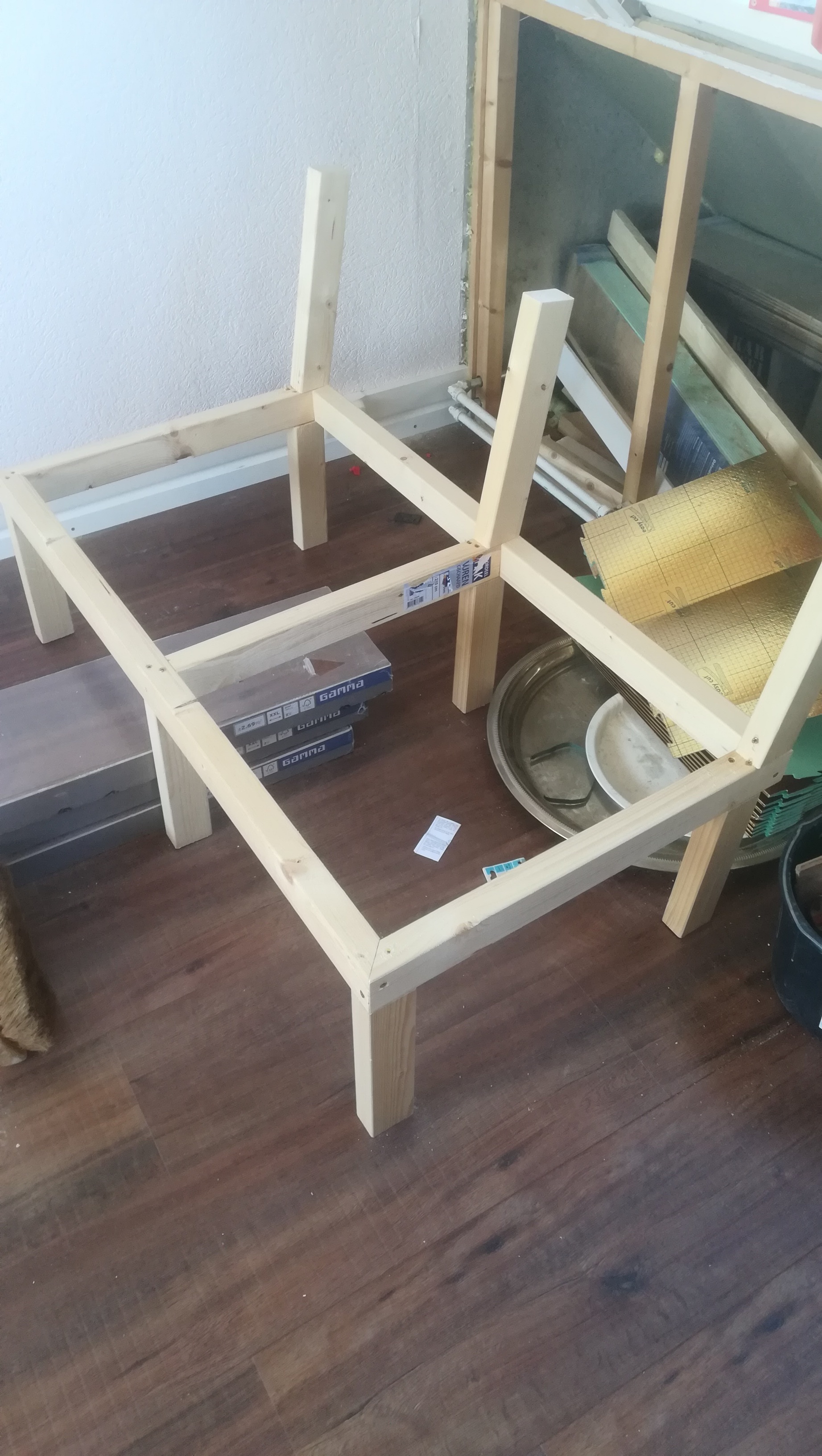

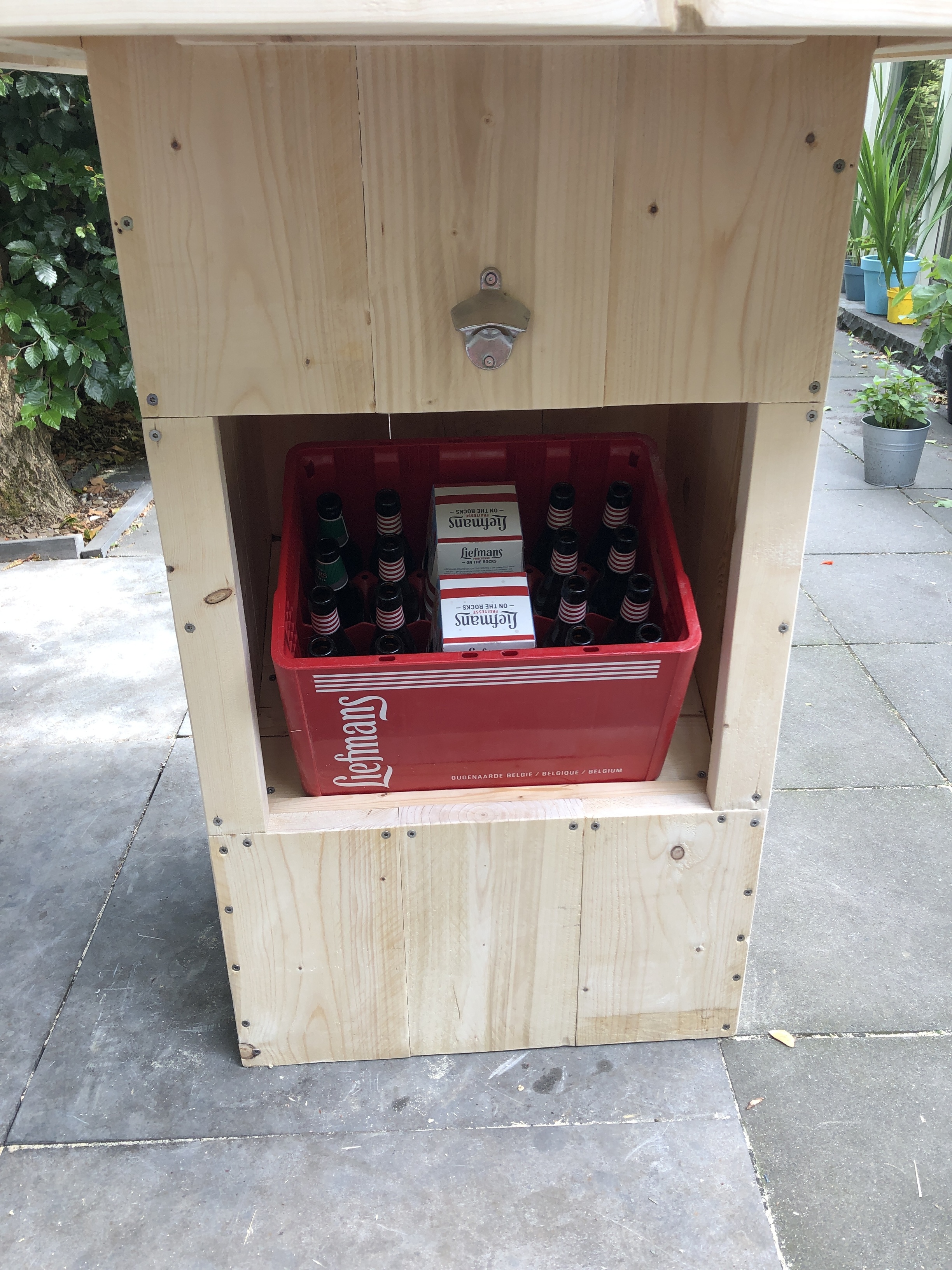

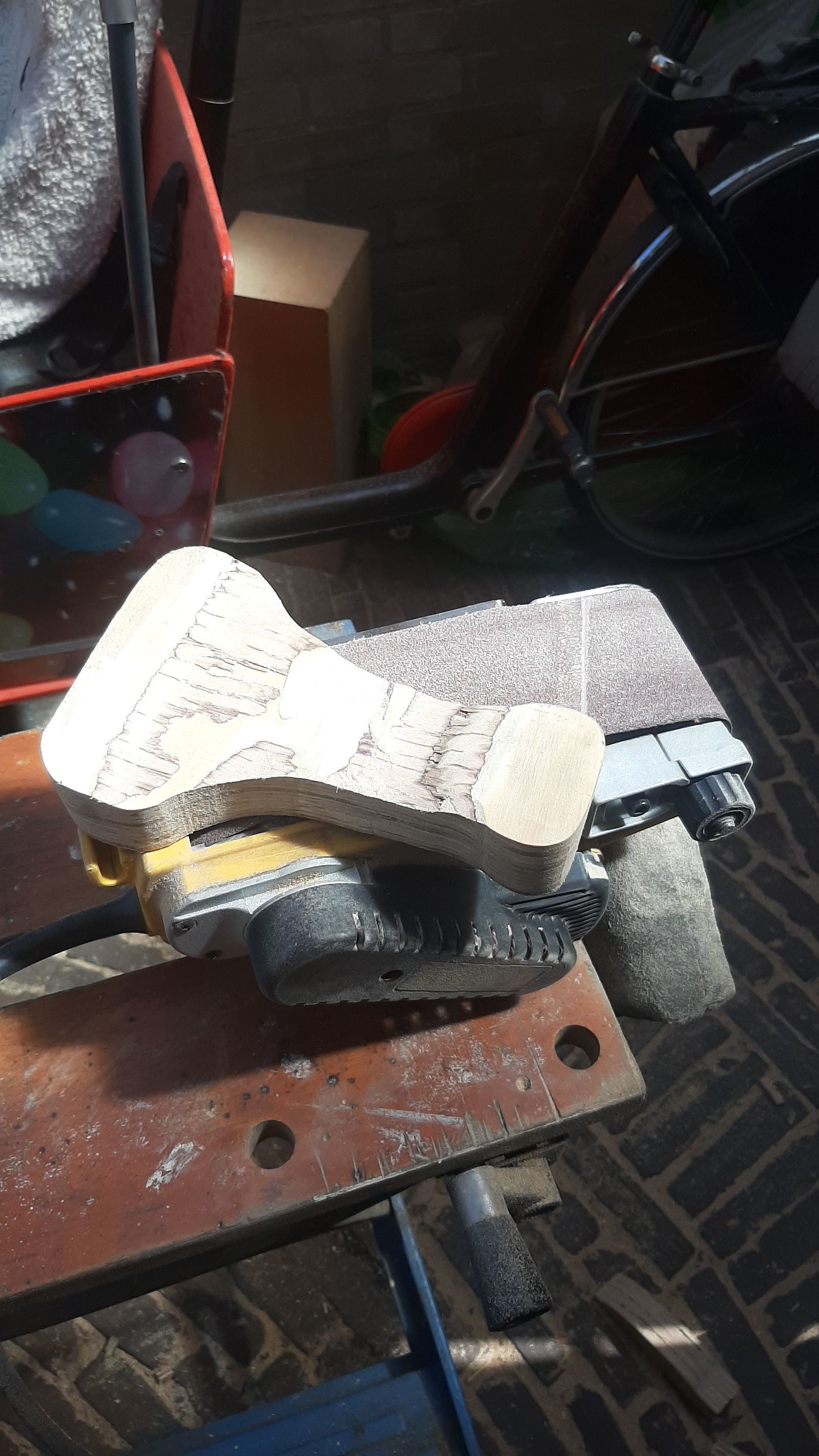

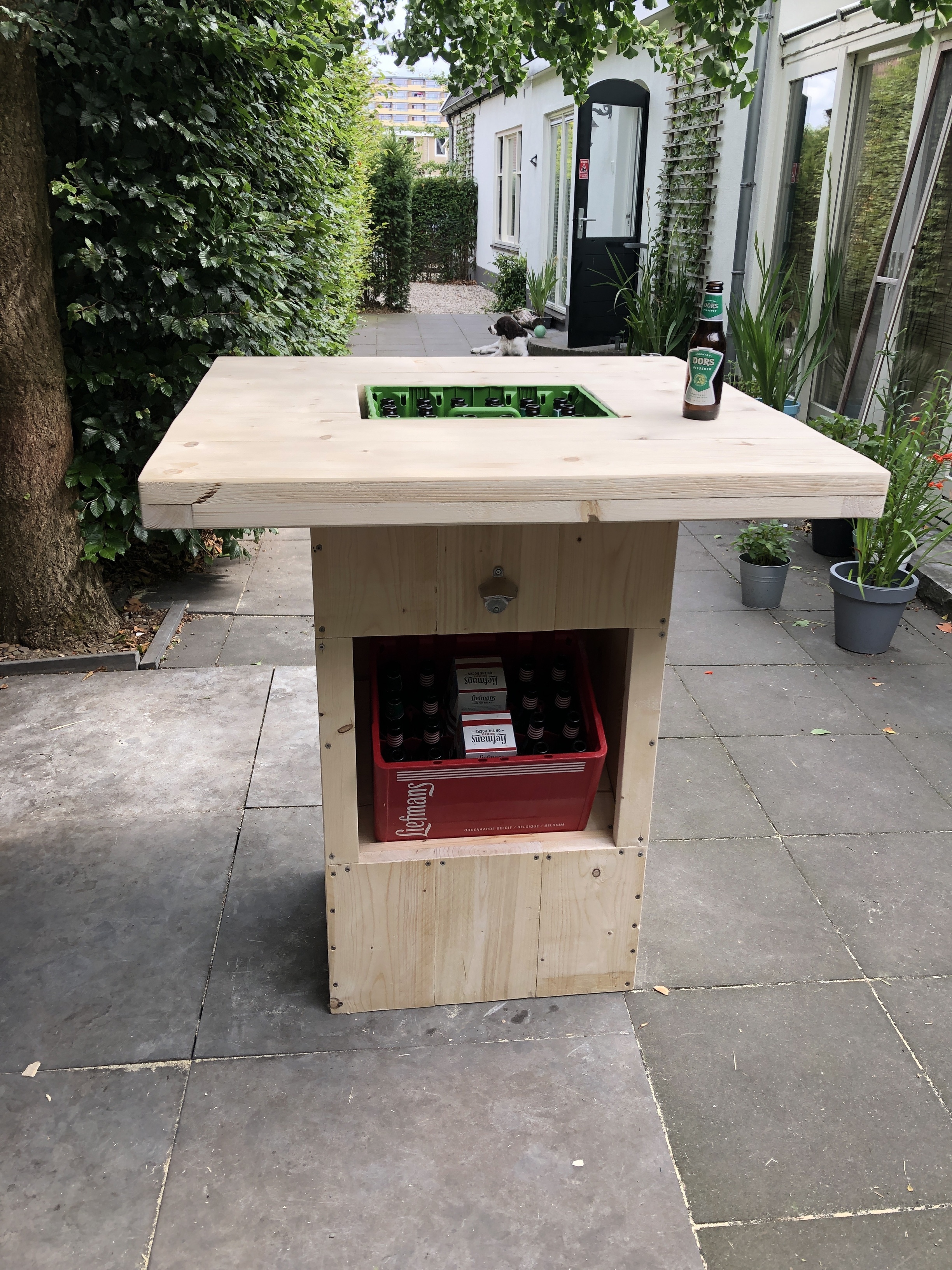

Het was 2 middagen zagen, schroeven en schuren maar we hebben een bierstatafel! 8)

Hmmmm! Dors! :9

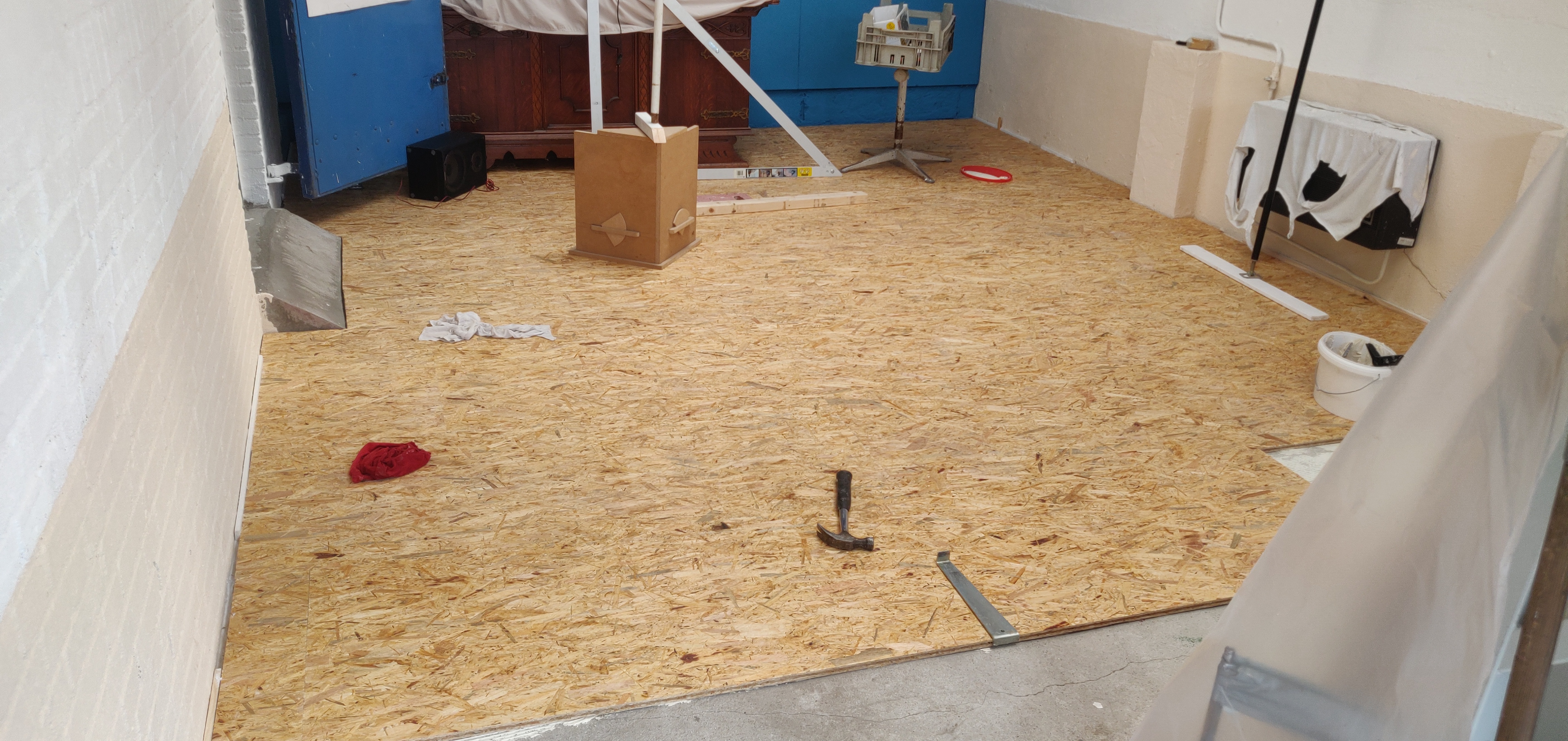

Eindelijk goeie vorderingen gemaakt in mijn nieuwe werkplaats.
De vloer ligt er voor 3/4 in, maar ik wou graag de machines uitpakken en kwam ook osb te kort....
Afbeeldingslocatie: https://tweakers.net/ext/f/B5PeYdDB3EhKSkaZMVIiGgZ7/full.jpg

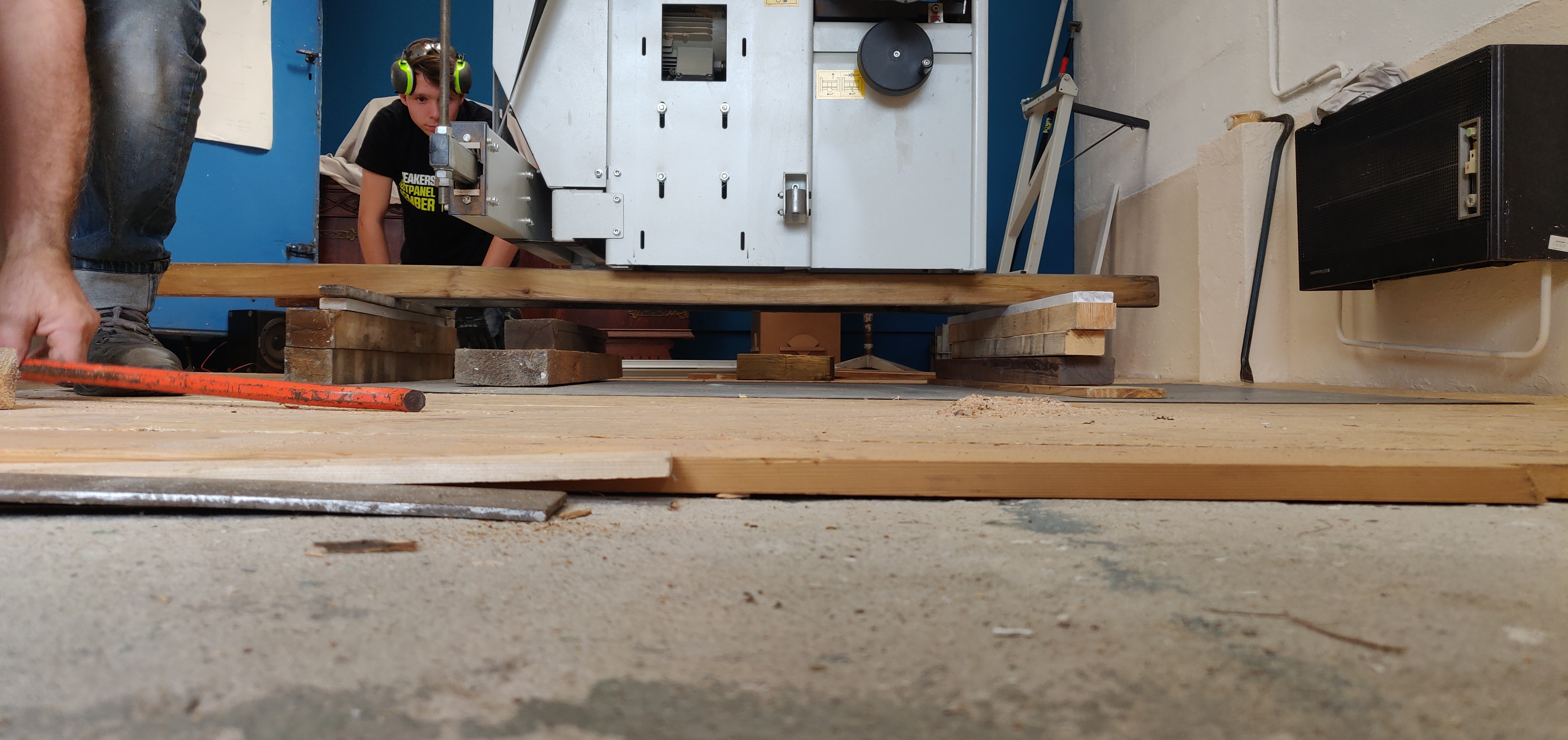

Vervolgens de eerste (en zwaarste) machine erop.
Bijna 500kg en stond nog op een pallet.
Met plankjes en balken en veel hefboom hem strak op de grond gekregen.
Afbeeldingslocatie: https://tweakers.net/ext/f/pwB4QMTh46QDM6wj2vfVS64Q/full.jpg

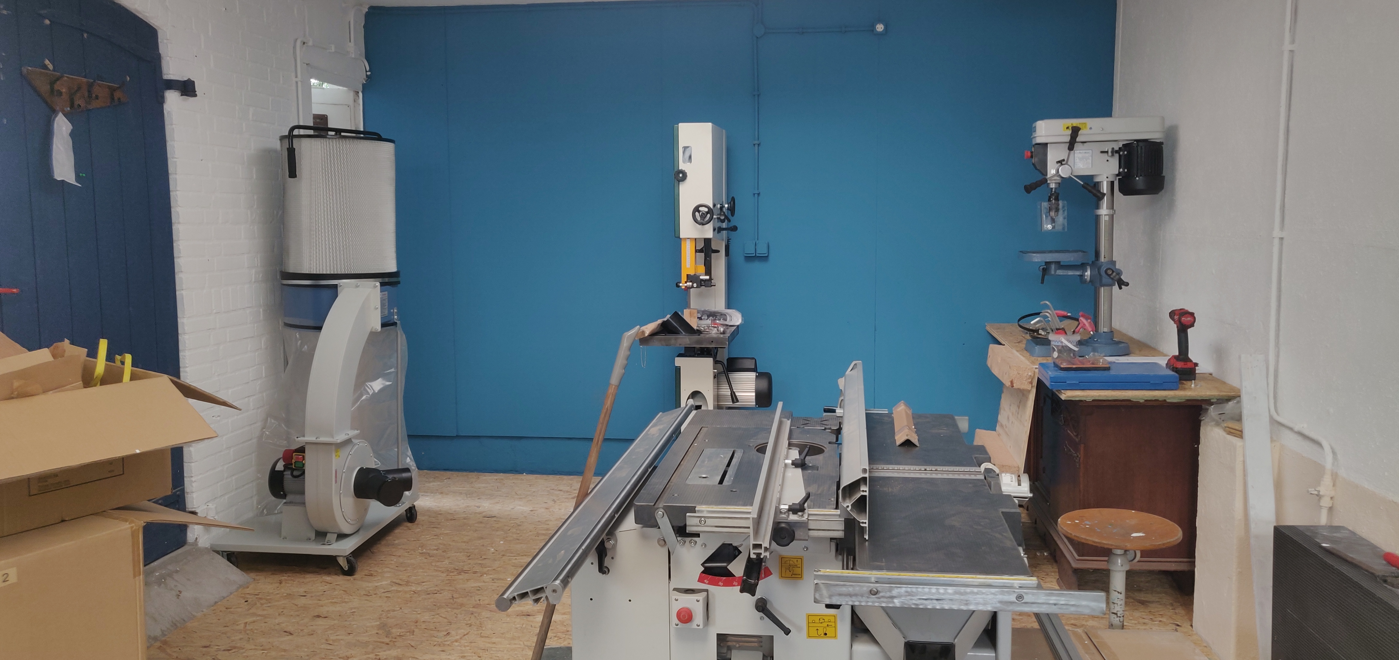

Vervolgens de rest van de machines erin met dit als tussen resultaat.
Afbeeldingslocatie: https://tweakers.net/ext/f/NyRzIRplFArma1IpwerS5oDf/full.jpg
Wat je ziet
- een robland lx310 combimachine
- een hbm 200 profi afzuiger
- een record power sabre 450 lintzaag
- een contimac ch 16 n kolomboor
Er komt nog bij
- een 2m langer 7cm dikke eikenhouten werkbank (wordt het eerste bouwproject in deze werkplaats)
- een 100L compressor voor stuit en straalwerk
- een Jet band en schijf schuurmachine
- een fijnstof luchtfilter
Hopelijk snel meer daarover :)

Mooi spul! Hoe bevalt de afzuiger van HBM? Ik heb nu een klein (luide!) afzuiger van Scheppach. Ik twijfel tussen een JET afzuiging (deze, of deze), of iets deels zelf maken met een cycloon. Is het geluid te doen van de HBM?
  • s0ulmaster
  • Laatst online: 15:19
orf schreef op maandag 12 augustus 2019 @ 10:47:
Heb hem heel eventjes aangehad verder nog niet.
Hij is niet stil, maar dat is de combi machine ook niet er staat 87dB op het apparaat, maar geen idee hoe die chinesen het meten. Er zit een klopper op het filter, die lijkt het wel goed te doen en verder heb ik nog geen idee. Qua montage voelde het wel een beetje als el cheapo china blik, maar daar is de prijs ook naar.
De JET ging wat boven mijn budget uit, anders had ik die gekocht. Schijnt een goed merk te zijn alleen hun garantieafhandeling richting verkopers/winkels schijn kut te zijn (heb ik me bij baptist laten vertellen, die om die reden het merk niet meer verkopen, ze waren wel tevreden over de kwaliteit).

Verwijderd schreef op zondag 11 augustus 2019 @ 20:34:
Altijd fijn met feestjes. Ik heb er ook ooit 1 gemaakt die regelmatig de buurt rond gaat tijdens verjaardagen Ed.
Heb je toevallig nog de bouwtekeningen ervan?

Guldan schreef op maandag 12 augustus 2019 @ 20:03:
Zal eens zoeken. Heb een sketchup model gemaakt. Maten van de voet hangt natuurlijk wel van welke inbouwkoelkast je hebt. Mooiste is een deur op deur model

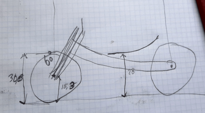

Ah, een DIY topic. Leuk, ik hou van dingen maken.
Dit was mijn laatste grote projectje: een loopfiets voor mijn 2-jarige dochter. Waarom kopen als je hem ook kan maken?
Grove schets:
Afbeeldingslocatie: https://tweakers.net/ext/f/F3WTKo5m982lKLAlRCsRAaj6/medium.png
Veel schuurwerk:
Afbeeldingslocatie: https://tweakers.net/ext/f/1CH4na1lHY8uJ1yPlwfZRZAj/medium.jpg

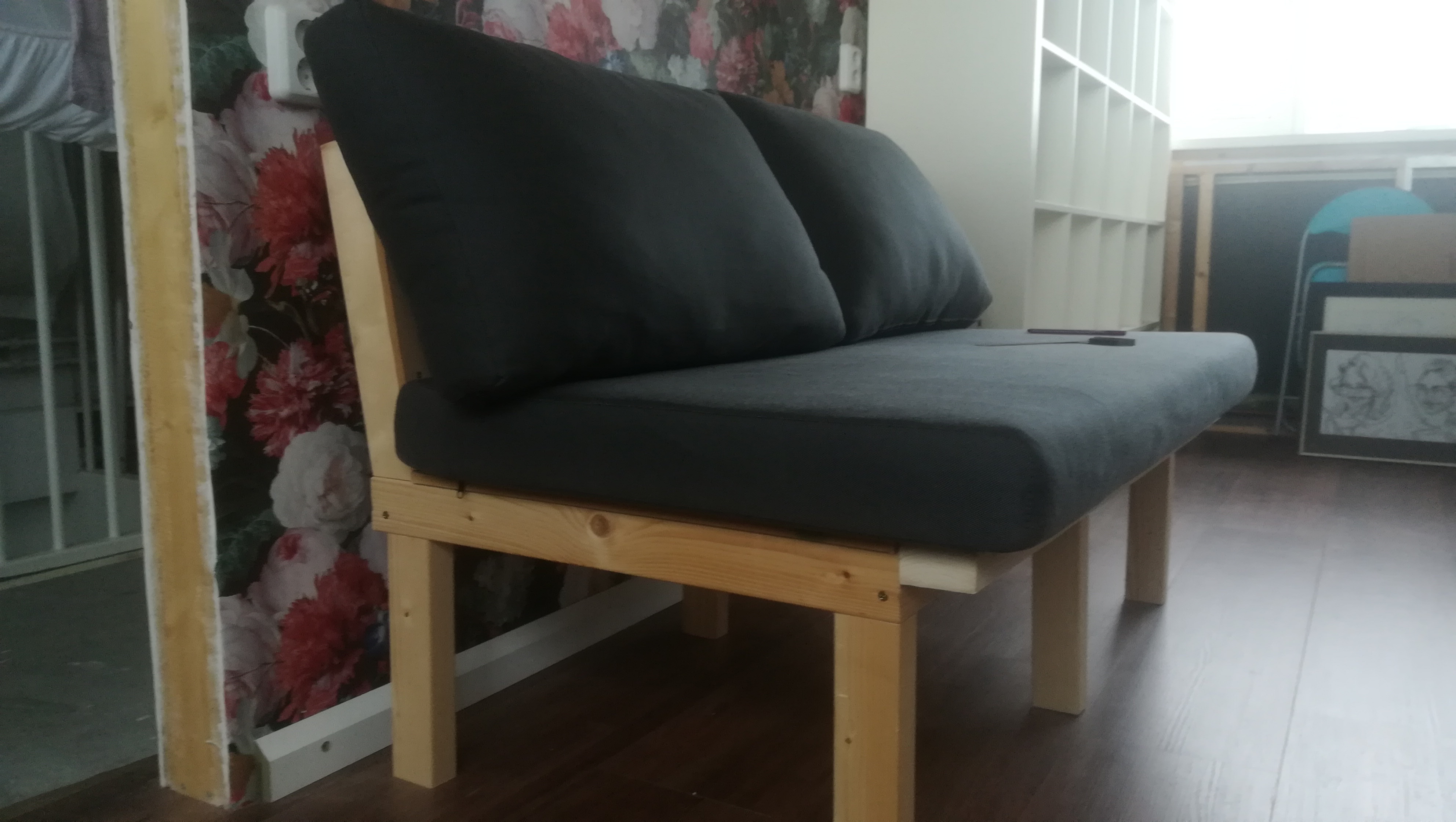

Niet technisch hoogstaand, maar ik klus zelden en vond het wel een leuk klusje om te doen.
We zijn de zolder aan het verbouwen en hebben twee dakkapelen laten plaatsen en een scheidingswand toegevoegd. Uiteindelijk wil ik ook een bankje hebben op zolder, zodat ik niet alleen de kussens van de loungeset op kwijt kon (liggen tot 9 vd 10 dagen binnen), maar ook een fijne zit had om vanuit te gamen.
Uiteindelijk na het plaatsen van de wand nog genoeg hout over om deze twee-zitter te maken.
  • Rechthoekig frame, 40cm hoog, 130 breed en 70 diep.
  • 5 balken die op 10% naar achter gekantelt zijn, 40 cm hoog
  • Alle hoeken 45 graden verstekt
  • Zitvlak en rugleuning MDF voor gebruikt
WIP :
Afbeeldingslocatie: https://tweakers.net/ext/f/Sc0jG0XlDXLLAxrQM5K43Pph/thumb.jpg
Af en gecorrigeerd.
Afbeeldingslocatie: https://tweakers.net/ext/f/XmqSkHBHlqrg3mPj78ZOnMGt/thumb.jpg
Wel nog een fout gemaakt dat ik de bank maar 67cm diep maakt, om te voorkomen dat je een scherpe rand achter je knie zou hebben. Maar vergeten dat aan de andere kant de staanders nog ruimte nodig hebben.
Hier kwam ik dus pas achter toen ik het kussen erop plaatst en nogal over de rand kwam :/
Uiteindelijk nog een balk er op geschroeft die het gat van bijna 10cm terugbrengt naar iets meer dan 2 cm.
