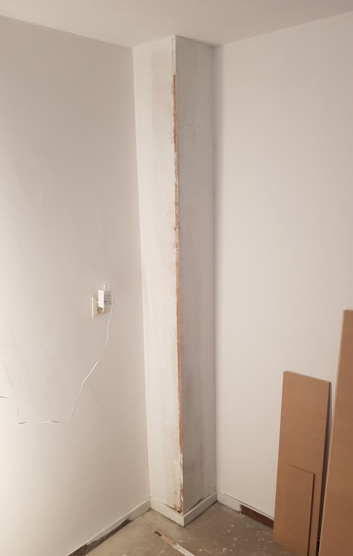

Daar was ik bang voor inderdaad.. Van het bredere grijze stuk bovenin was ik er vrijwel zeker van dat het asbest is, maar de smallere pijp daaronder weet ik niet zeker, jij denkt dus van wel?
Ik persoonlijk denk van wel want waarom zou half asbest half andere materiaal gebruiken ?. Plus het feit dat bij de vorige verbouwing het niet gewoon weggehaald is wat het vermoeden versterkt dat het asbest is.
Je komt er maar op 1 manier achter en dat is door te laten testen.
Overigens lijkt het onderaan vastgezet te zijn met cement dus misschien kan je hem zonder breken daaruit krijgen ? Alleen dan moet je nog wel iets verzinnen om de nieuwe buis erin te maken.
[ Voor 8% gewijzigd door Jan-man op 15-08-2019 10:25 ]

Ook aan gedacht, maar dat wordt te zwaar voor een simpele luifel denk ik. En het staat grotendeels in de schaduw.

Dat dacht ik idd ook, de vraag is hoe lang is het asbest. Het is vast geen asbest buis die tot het hogedrukriool van asbest is.
Misschien even goed zand/puin weghalen rondom de buis om te zien of het overgaat in wat anders.
Daar vervolgens in zagen, en het stuk asbest netjes in twee lagen (doorzichtig) plastic gratis bij de vuilstort inleveren :)

RevellNL schreef op donderdag 15 augustus 2019 @ 10:07:
Dag allemaal,
Ik wil aan de slag gaan met het verbouwen van ons toilet, maar nu loop ik meteen tegen het probleem aan dat de afvoerpijp te hoog is en ik deze wil verkorten en verleggen naar achteren zodat we een zwevend toilet kunnen installeren. Nu vrees ik echter dat de buis van eternit / asbest is en ik de boel dus niet zomaar kan aanpakken..
Wat kan ik hier het beste mee aan?
De video gaat over het verwijderen van dakplaten, maar de principes blijven hetzelfde: YouTube: Hoe verwijder je asbest?
Goede respiratie en nat houden om te zorgen dat de vezels niet loskomen.

Jan-man schreef op donderdag 15 augustus 2019 @ 10:24:
Zoals Jan-man ook al zegt: Ja, lijkt inderdaad asbest te zijn (is ook veel toegepast) en ja, alleen met testen weet je het zeker. Zo heel duur is dat niet: zie www.asbestanalyse.nl "U kunt zelf een Asbestanalyse laten uitvoeren door een Laboratorium. De eerste asbest analyse (PLM) door een geaccrediteerd asbestlaboratorium kost slechts € 41,75 exclusief BTW".
Overigens mag je het niet zelf weghalen als het asbest blijkt te zijn, en ook niet bewerken/in boren/enz. Een particulier mag plaatmateriaal zelf weghalen, als het geschroefd of geklemd is (dus niet gespijkerd), tot max. 35 m2.

Hkuit schreef op donderdag 15 augustus 2019 @ 10:42:
En zelfs dan moet er een sloopmelding worden gedaan bij de gemeente. Het hangt er ook vanaf hoeveel m2 asbest er al eerder verwijdert is van het perceel. Want die 35 m2 geldt in totaal (ook van eventuele vorige bewoners) en niet per keer.

Ik heb de eerste offerte inmiddels binnen, voor een pijp van ong. 12cm x 65cm..
€1975,- exc. inventarisatierapport á €325,-
8)7 ;w
"The desire to bring something into the world that didn't exist, is one of the most important human desires there is. We are inventors, and we are explorers." - Adam Savage

Zon klein stukje is toch eenvoudig zelf te doen?

@RevellNL zonder gericht advies te willen geven op dit vlak wil ik even mededelen dat er mensen zijn die zo'n pijp zelf eruit rukken, 'm in een oud tapijt rollen en dit tapijt vervolgens afvoeren naar de milieustraat... :X

NIet zo panieken om een stuk asbest. Zorg dat je het losmaakt zonder te breken en vraag toestemming aan de gemeente om het zelf weg te brengen.
Hier in Nijmegen al drie keer gedaan. Ging elke keer prima. Scheelt ook dat het niet gelijmd ofzo zat.
Ruim €2000 zou ik er sowieso niet aan uitgeven. Zak er maar in. Zo erg is dat materiaal nu ook weer niet. (ja wel als je het gaat zagen of bij een fik vrij komt).

Harrie_ schreef op donderdag 15 augustus 2019 @ 11:23:
Dat tapijt zou ik niet doen, de rest is prima mogelijk. Bij onze milieustraat (Dordrecht) kan je gratis asbest zakken krijgen, waar je hem dubbellaags in moet inpakken, alvorens naar de milieustraat te komen.
Als je met niet ingepakt asbest bij de milieustraat aankomt worden ze op z'n minst niet blij.

Jelte schreef op donderdag 15 augustus 2019 @ 11:37:
Hoe heb je het losgemaakt? Wrikken tot het loskomt? Beetje wegbikken bij de onderkant?

Nivado schreef op donderdag 15 augustus 2019 @ 11:49:
Volgens mij snap je de strekking van m'n post niet?
Edit: en meestal moet je voordat je het afvoert naar je milieustraat wel eerst een melding doen.

RevellNL schreef op donderdag 15 augustus 2019 @ 11:50:
op verschillende manieren:
* Een bloembak op de carport. Helaas gooide mijn vriendin die eraf, waardoor kapot. Daarna kwamen we erachter dat het asbest was. Liever had ik deze heel eraf gehaald.
* Ingegraven als zijkant van een vijver. Dus vrijmaken en eruit halen. Stuk van 3 bij 1 m...
* Als zijkanten van een dakkapel zaten ze geschroefd. Aan de ene kant ware de schroeven verroest dat de plaat er zo afgepakt kon worden. Voor de andere kant ging ik een schroevedraaier halen, maar toen ik bovenkwam had een dakdekker het plaatje er al afgetrokken en was het in tweeën gebroken.
* Het zat nog aan de zijkant van de schuur geschroefd. Na losschroeven kon ik de plaat er daarna er zo afhalen.
Viel me reuze mee dus.En wrikken kan prima. Probeer te zorgen dat het niet breekt, maar als het breekt is het ook weer niet zo'n ramp. Vooral niet gaan zagen en kapot slaan. Alleen als het vastgelijmd zit moet je echt hulp inschakelen (of hetgeen waarop het vastgelijmd zit ook afvoeren ;))

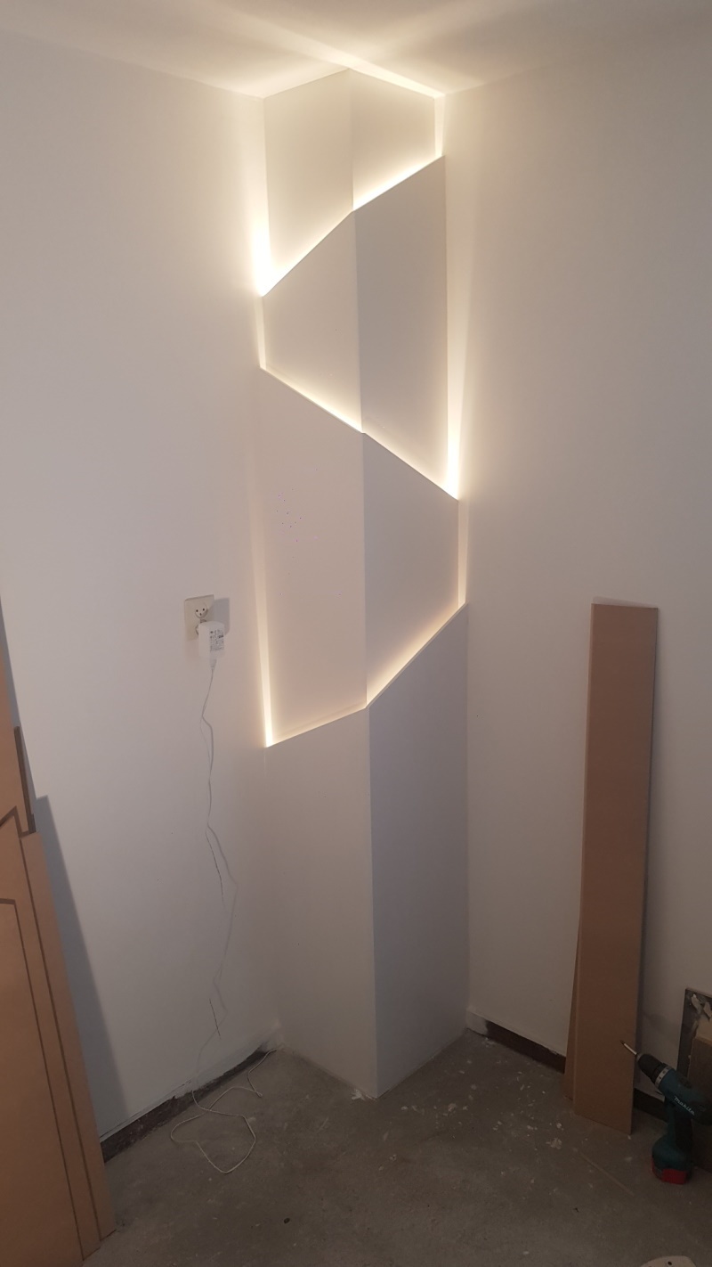

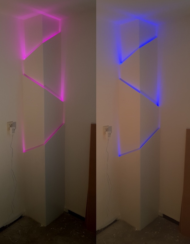

Ik zal ook maar weer eens wat showen :)
Ik heb hier thuis nog één kamer die nog afgewerkt moest worden. Nu had ik in de hoek een lelijke koker die ik eerst weg wou halen (oude luchtafvoer keuken), maar dat zorgt voor stucwerk en andere reparaties waar ik nu niet op zit te wachten.
Afbeeldingslocatie: https://tweakers.net/ext/f/OtUzBzz9wlIpYSjLdY0zQNtA/full.jpg
Ik had nog resten MDF en het leek me wel leuk om daar wat creatiefs mee te doen.
Dus zonder al te doordacht plan aan de slag gegaan, maar al met al is het leuk uitgepakt al zeg ik het zelf.
Het idee was meerdere lagen MDF aan te brengen met daartussen een Hue ledstrip.
Ik wou eerst een pixel strip gebruiken, maar een Hue stripje is makkelijker met de normale verlichting te integreren.

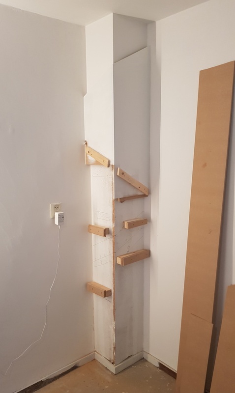

Ik heb restjes hout van andere projecten gebruikt om de boel te monteren.
Over de schuine latjes die je ziet loopt de ledstrip, telkens een laag verder.

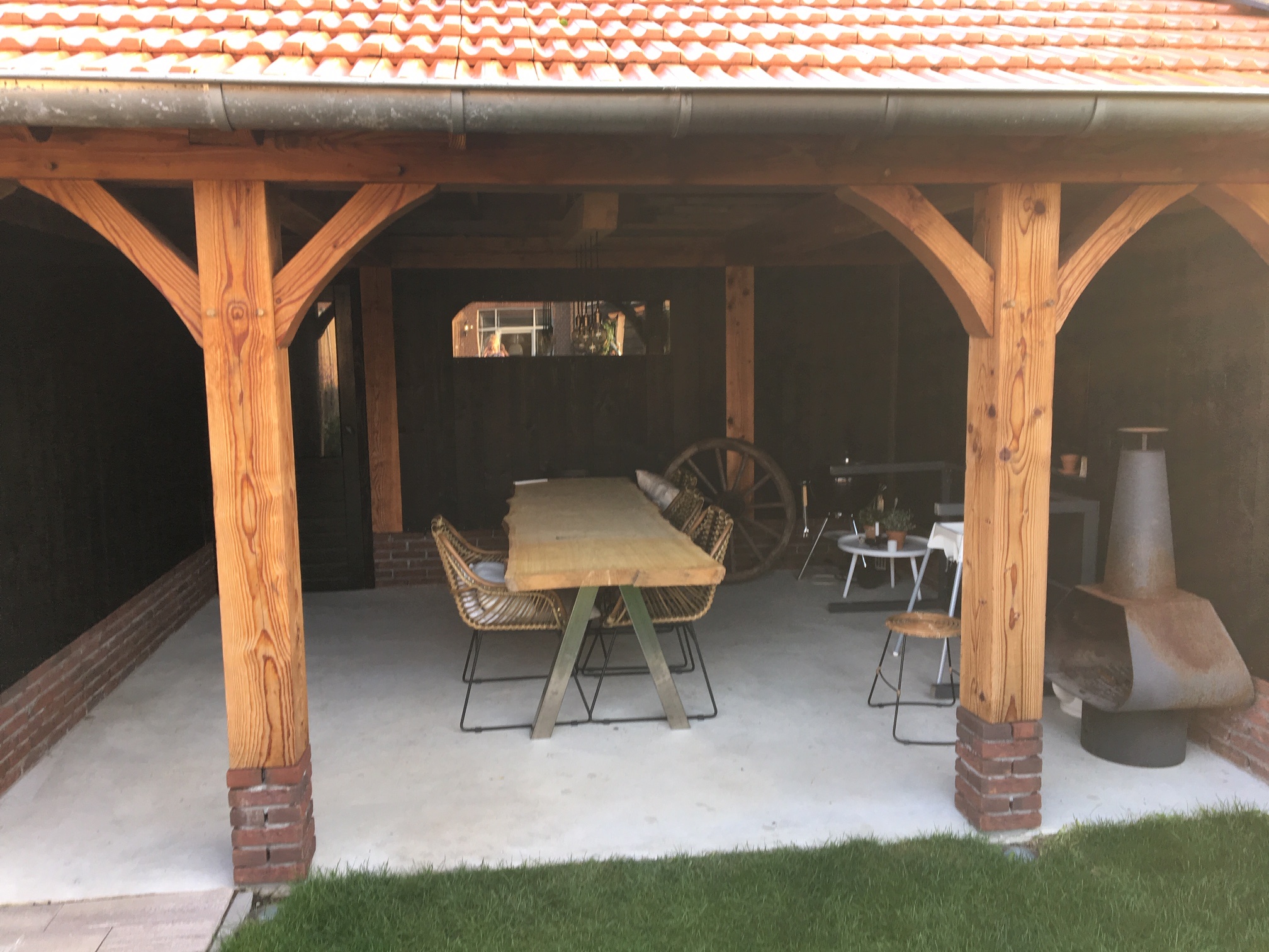

Hier ook weer een projectje afgerond, RVS frame gemaakt voor het tafelblad,
Staat mooi stevig, vrije overspanning is 210cm (om 3 stoelen tussen de poten te kunnen krijgen...) maar blad buigt niet door als ik erop sta... (+- 85kg)

Felyrion schreef op dinsdag 20 augustus 2019 @ 00:22:
En dan het resultaat:
Andere kleurtjes natuurlijk ook mogelijk:
Foto's doen het niet helemaal recht, maar het idee is wel duidelijk denk ik.
En qua kosten is de ledstrip veruit het duurst :P
Al met al ben ik zeer tevreden met het resultaat :)
Echt prachtig gedaan! Hoe heb je de planken bevestigd? (ik zie namelijk geen schroefgaten zitten en als beginnend houtbewerker vind ik dit interessant!)

JayRune schreef op dinsdag 20 augustus 2019 @ 15:19:
Thanks! De ondersteunende plankjes die je ziet zijn vastgeschroefd en verlijmd (er zijn na deze foto nog wat meer steunpunten toegevoegd, en steunbalkjes aan de vloer).
De buitenste MDF laag is telkens daarop vastgekit.
Schroeven kan overigens ook prima, dat heb ik op mijn slaapkamer gedaan met een meubel achter het bed.
Dan de schroeven er iets verder dan het oppervlak inschroeven en nabewerken met MDF vuller. Dat spul werkt erg goed en kun je zo perfect glad schuren en verven. Dat heb ik ook voor de hoeken gebruikt.
Maar dit project is niet al te permanent bedoeld dus heb ik het me relatief makkelijk gemaakt :+
