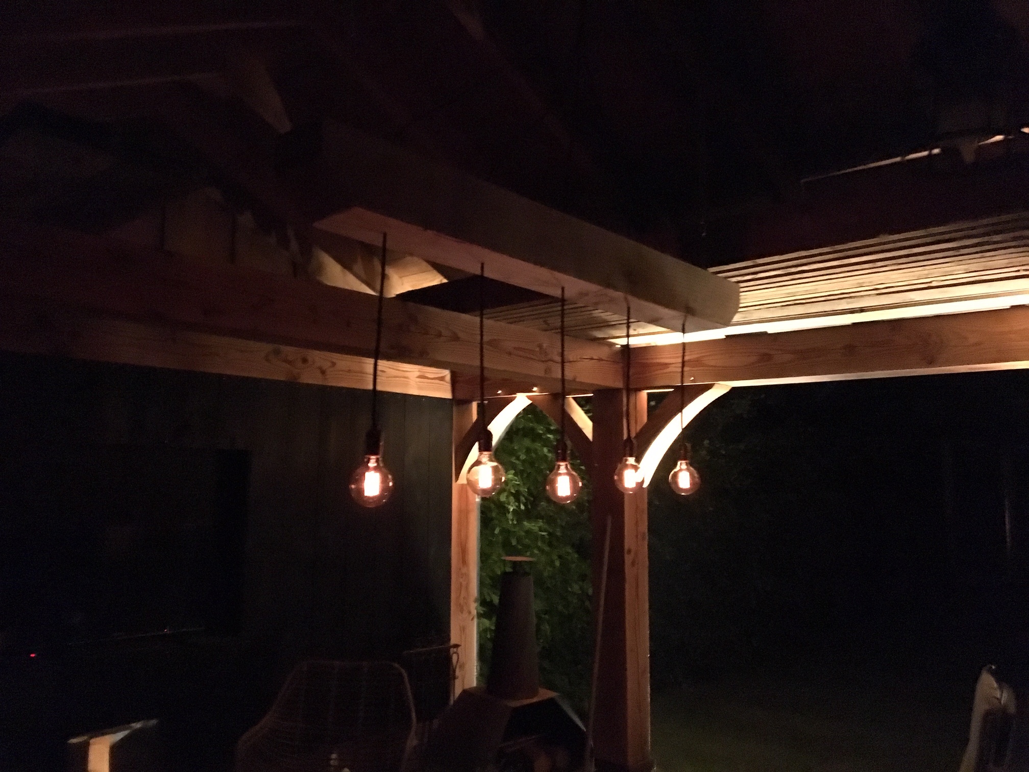

Of je vergeet ook de spotjes en je bouwt in dezelfde stijl als de veranda zelf een lamp... Tis hier tweakers ehh :) :7
Zoiets...
Afbeeldingslocatie: https://i.imgur.com/f3Jl5G2.jpg
Afbeeldingslocatie: https://tweakers.net/ext/f/Hn9S2m4eAjB3HOGh3ik4OPzQ/full.jpg

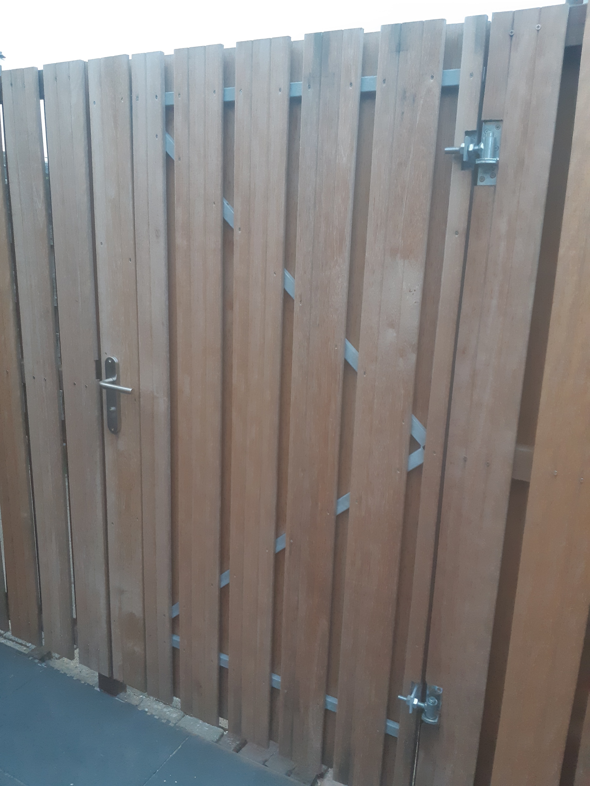

De schutting van mijn vriendin staat er al lang en de bovenkant wijkt stiekem best wel wat haar tuin in. Er is gewoon 0 onderhoud aan gedaan in jaren. Nu ligt er voor een deel van deze schutting een grote tegelvloer (net laten leggen) en ik ga de schutting schuren + beitsen, en ik wil hem wat rechter zetten.
Hoe doe ik dat laatste handig? Mijn plan zou zijn om wat spietjes te slaan tussen de tegels en de dragende palen. Op die manier kan ik ze heel gedoseerd terugduwen; die tegelvloer gaat geen kant op.
Heeft iemand hier een handigere truc voor?

Boudewijn schreef op donderdag 4 juli 2019 @ 14:53:
Tot je tegelbreekt door de punt belasting...
  • Boudewijn
Boudewijn
omdat het kan
Gebanned schreef op donderdag 4 juli 2019 @ 15:24:
Goed punt, heb jij een beter plan? Het zijn 50x50 of 60x40 tegels, die wil je niet even breken.

Andere vraag, de achterkant van de schutting is dit jaar opnieuw gezet:
Afbeeldingslocatie: https://tweakers.net/ext/f/jPTxTS0c3kHfaK17Bvqse5oc/medium.jpg
Als je dit ziet, en je wil alles netjes verven... zouden jullie dan die plankjes los halen? Het stoort me ook dat sommige schroeven er scheef in gedraaid zijn. Tussen die planken in schuren gaat echt een drama worden en die schutting is geimpregneerd. Er liggen nu ook allemaal zoutkristallen op.

Boudewijn schreef op vrijdag 5 juli 2019 @ 13:01:
Dat is nou een vraag die mij ook al heel lang bezighoudt. Mijn schutting moet ook geverfd worden, maar bij de eerste poging een schroef los te draaien braken de eerste twee gelijk af. Niet echt een feest dus. En alle plankjes loshalen om te schuren zie ik ook niet echt zitten. Ik heb bij 1 stukje geprobeerd om er gewoon beits overheen te smeren zonder voor te behandelen. Vooralsnog lijkt dat goed te blijven!
Leg de lat laag, dan ben je altijd succesvol!

rickysedai schreef op vrijdag 5 juli 2019 @ 13:14:
Het zal ook wel werken, maar de perfectionist in me stuit het enorm tegen de borst. En schuren tussen de plankjes in lijkt me ook geen toffe exercitie.

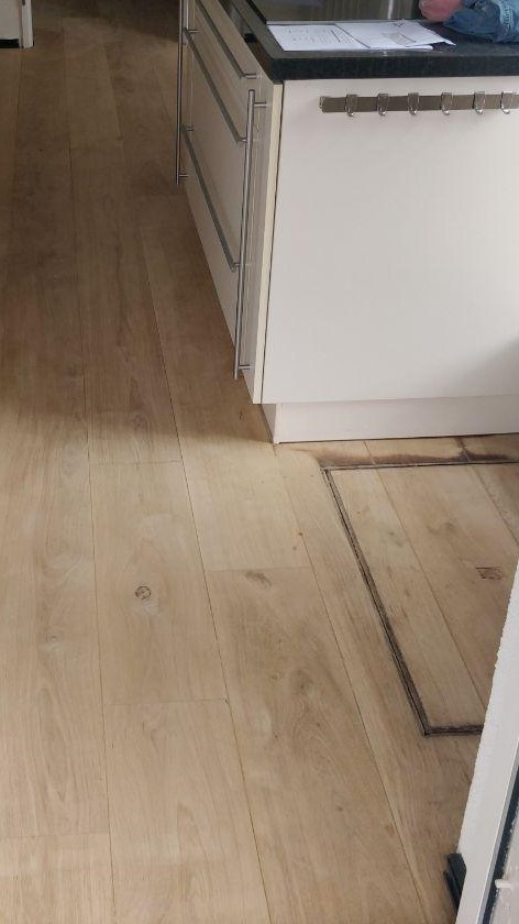

G.Scholtens schreef op maandag 1 juli 2019 @ 09:41:
Wij hebben in onze voorraad / trapkast een luik naar de kruipruimte.
Hoe kan ik hier nu het mooiste een luik in maken qua laminaat? Vloer moet nog gelegd worden in de kast.
Betreft betonvloer en luik van hout.
Moet ik gewoon eerst alles doorleggen en later uitzagen met de multitool? Of eerst om het luik heenleggen en later dat opvullen weer met laminaat? Graag tips / ideeen ik heb er zelf geen ervaring mee.
Kan ook gewoon stuk vinyl in de kast leggen, maar laminaat is wel zo mooi
Hier hebben we drie van die luiken, waarbij er twee in het zicht zitten (de andere zit onder de voordeurmat). Om het een beetje toonbaar te maken is er een verzinking in gefreesd waar een aluminium t-profiel in kan vallen. Midden op het luik zit een luikring. Als je er in wilt neem je het profiel weg en trek je het luik zo omhoog aan de ring.
Foto zonder aluminium rand, maar wel het principe van wat er onder de rand zit :)
Luik Kruipruimte
Ja dat kan maar het lastige is dat de stenen er gewoon tegenaan gelegd zijn. Dus echt graven is tricky.
Toevallig twee weken geleden zo'n zelfde deur geschilderd, eerst een poging gedaan tot afplakken, maar dat is kansloos. Dus inderdaad alle planken los gehaald. Je kan dan ook de binnenkant tenminste mooi schilderen.
Schroeven gewoon rustig/langzaam losdraaien.
