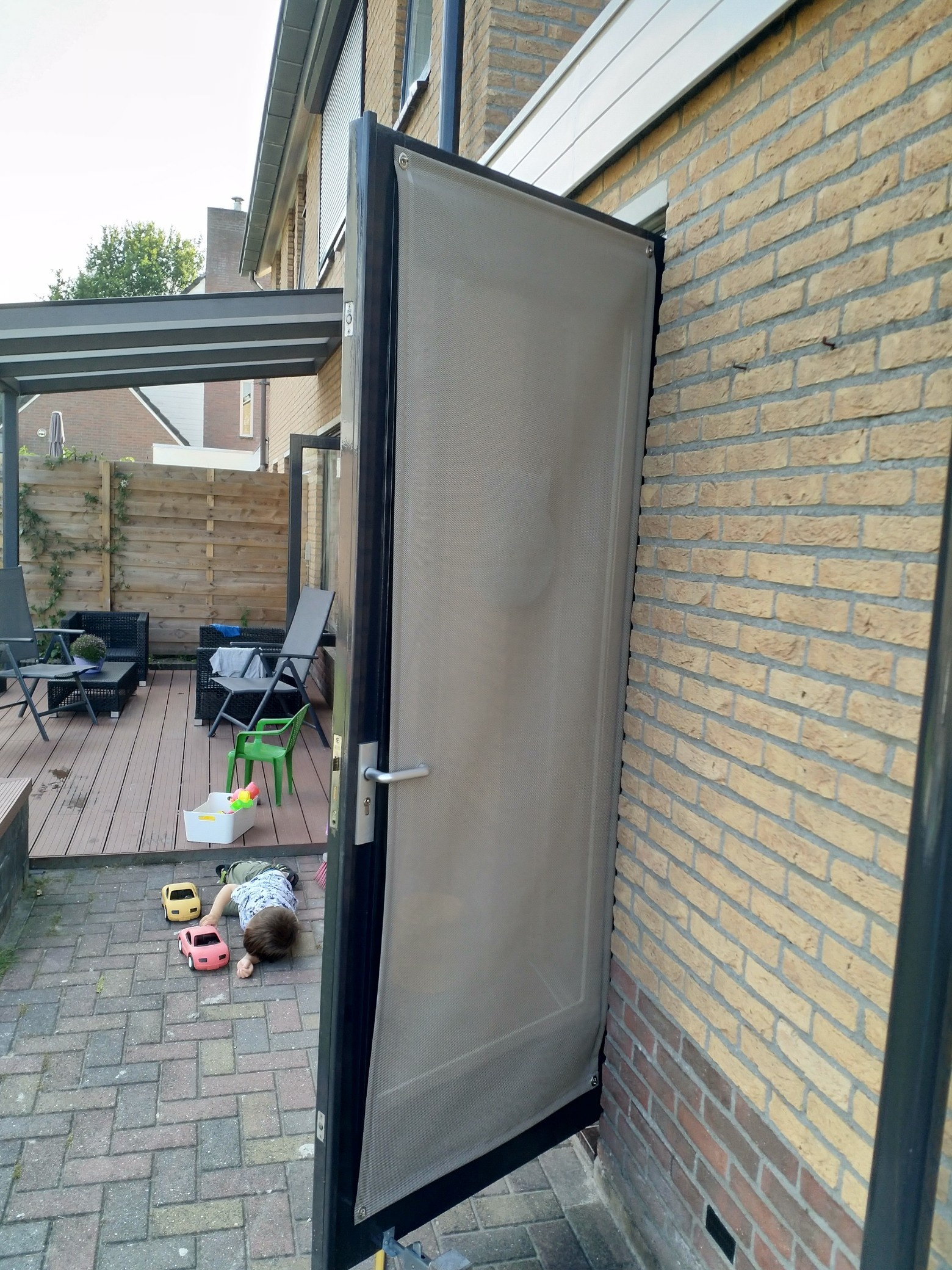

CurlyMo schreef op vrijdag 28 juni 2019 @ 09:45:
Voordeel van ALU PIR is natuurlijk dat je geen folie's nodig hebt. Als het dus zonder kan, dan graag. Met rachels bedoel je hetzelfde als wat ik staanders noem? Dit is hoe @Nhz het heeft gedaan, maar vraag me dus af of dat vurenhout is, en zo ja, of dat wel kan:
Oftewel, alleen verticale balken. Toevalliger wijs hadden we hetzelfde plan en dezelfde constructie, hij was alleen eerder met de uitvoering :)
Foto 1 is de constructie, daarvoor is vuren prima.
Op foto 2 zie je ook de folie die ik bedoelde. Voor de verticale latjes daar zou ik geïmpregneerd vuren gebruiken.

joerivds schreef op vrijdag 28 juni 2019 @ 09:52:
En als ik de folie weg laat, dan gewoon ook de constructie zoals in foto 1 van geïmpregneerd vuren?

Henkie schreef op vrijdag 28 juni 2019 @ 09:46:
@joerivds Thanks, ik ga het vanavond eens precies uitmeten en anders raveelbalken plaatsen! Heb je nog een advies voor wat voor dikte/grootte balk?
Het hoeft niet veel te hebben, 45x70 is zat.

CurlyMo schreef op vrijdag 28 juni 2019 @ 09:54:
Ik zou altijd folie toepassen. Ook al is je isolatie waterbestendig, je aansluiting van isolatie op het hout is nooit 100% en er kan dus water naar binnen komen, óók met een massieve buitenplaat (condens).

twain4me schreef op vrijdag 28 juni 2019 @ 11:12:
Dus je maakt je houten constructie daarop bevestig je je lood/ lood vervanger of verholen goot, daar overlapt het folie over en dan komen de vertikale laten, nu blijft er wel een ventilatie opening boven en onder.
Kan ik die folie dan gewoon op het hout nieten zonder te kitten? Mag de buitenkant dus minder luchtdicht dan de binnenkant? Aan de binnenkant moet je de folie namelijk helemaal afgekit te worden aan de randen.
Moet ik verder het stuk HPL dat ik haaks op de zijwang plaats nog afkitten of juist niet als ik jouw Ki-Kern PDF lees?

CurlyMo schreef op vrijdag 28 juni 2019 @ 19:02:
ja dat mag het is ook dampopen folie, de buitenkant moet minder dampdicht dan de binnenkant dus nietjes is geen probleem, het gaat om dat eventueel condens of er water of sneeuw binnen waait het langs het folie weer een weg naar buiten vindt
bedoel je het detail van de zijwang met een stukje aan de voorkant? dus hoe 2 platen opelkaar aansluiten in de hoek?
Ik heb persoonlijk een gruwelijke hekel aan het spul, maar als ik het moet detaileren/laten bouwen laat ik op de rachel in de hoek een hoekprofiel zetten (zoon lelijk pvc ding ) in wit of zwart, daarop een zwelbandje (glasband) en daarover de platen , dan zit er een nette schaduw voeg en oogt het heel redelijk. en is waterdicht (en geen bloot hout) je kan ook zoon epdm voegband zetten, maar dan moet je vrij veel kopen voor dat kleine stukje zowel de pvc profielen als de voegband kan je nieten (bij pvc een paar kloddertjes polymax en een paar nietjes om hem op zijn plek te houden, (tegen het verschuiven)
Tegen het kozijn doe ik het zelfde.. een hoekje (naar binnen zo kan je ook waterdicht op het kozijn aansluiten met zwelband of kit of indien dit niet kan een strip pvc) en dan glasband en dan de plaat
kitten op de plaat gaat er meestal vrij snel smerig uitzien, ik probeer dat altijd te voorkomen. dus waterdicht maken in de laag erachter (incl alle kit en zwelband rommel) en dan de plaat puur als gevelbekleding.

twain4me schreef op vrijdag 28 juni 2019 @ 19:40:
Dat scheelt dan weer.
Ja
Kan je i.p.v. zo'n zwelband niet gewoon een oude fietsband pakken :p ? Dan heb je toch ook een waterdichte rubberen afdichting?
Is het slim om ook zo'n hoekprofiel + zwelband tussen de rachel en het kozijn te plaatsen?

Goed dit is het resultaat van een zondag middag werk
Screendoek
Screendoek restant online besteld en vastgezet met tourniquet haken. Scheelt een hele boel qua temperatuur in de keuken.

Ziet er goed uit, mag ik vragen waar je dat besteld hebt? Ik heb een deur op het zuiden waar ik zoiets ook kan gebruiken.
Tuurlijk, bij de zonnerij heb ik het doek besteld https://www.zonnerij.nl/d...restant-screendoeken.html. Dit was een restant want daar was de prijs aangenamer van. De tourniquets komen van karwei (https://www.karwei.nl/ass...ts-33mm-4-stuks/p/B463252)

Hoe zet je die tourniquet ogen vast? Speciale tang?
Ik zit naar hetzelfde te kijken maar dacht tafelzeil te pakken. Gezien de kosten en oppervlak (2 ramen en 1 deur over totaal 3m breed). Of zal dit niet genoeg warmte weren? (Ik vermoed zelf van wel, nu slaat t op het gordijn binnen).
Enige waar ik mee zit is dat her op een aluminiumkozijn geschroefd moet worden.
Ik overweeg hiervoor zelftappende schroeven.

Ik zou eerst eens goede dubbelzijdige tape + klittenband proberen, schroeven is wel heel definitief en zonde.

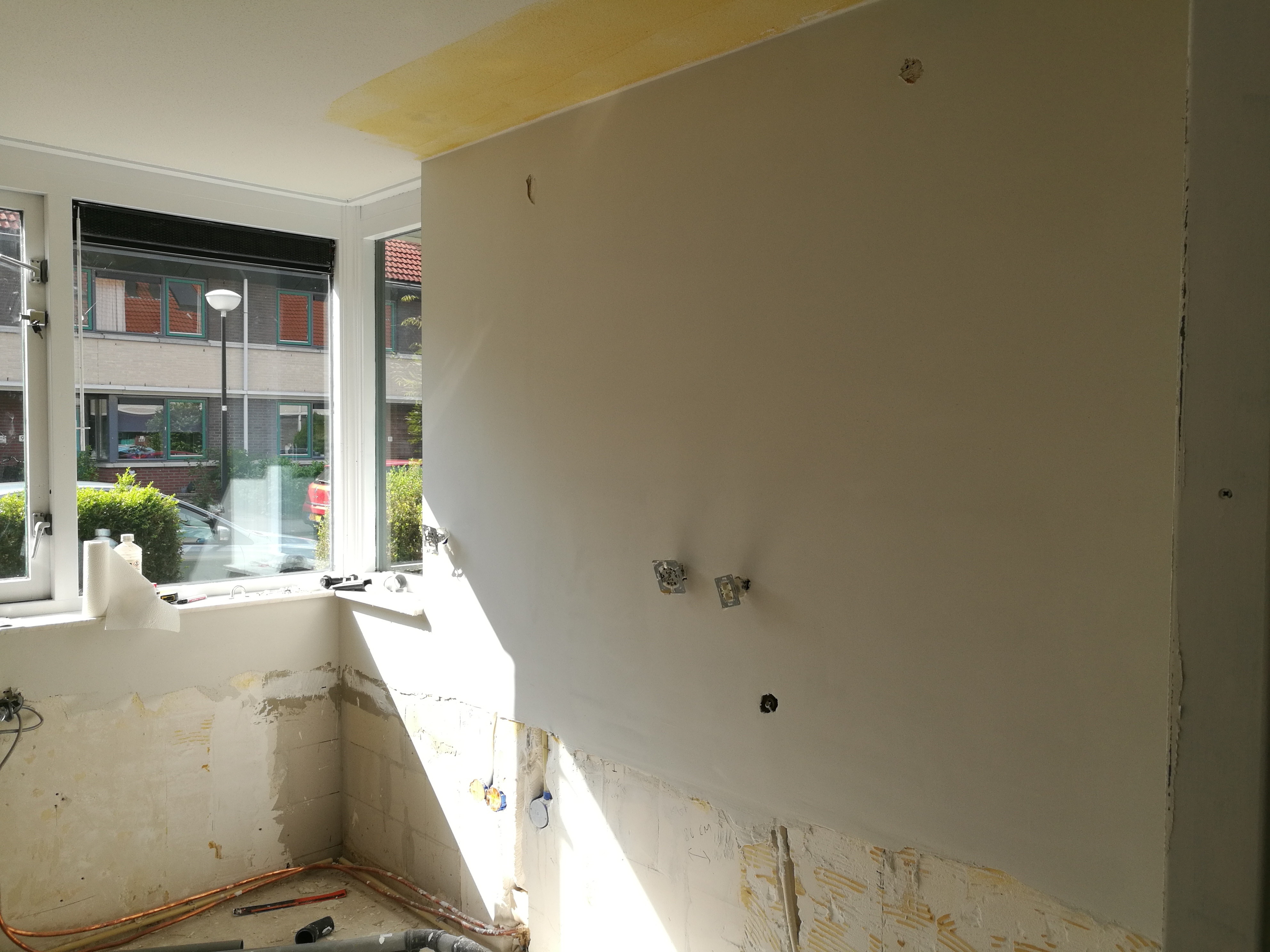

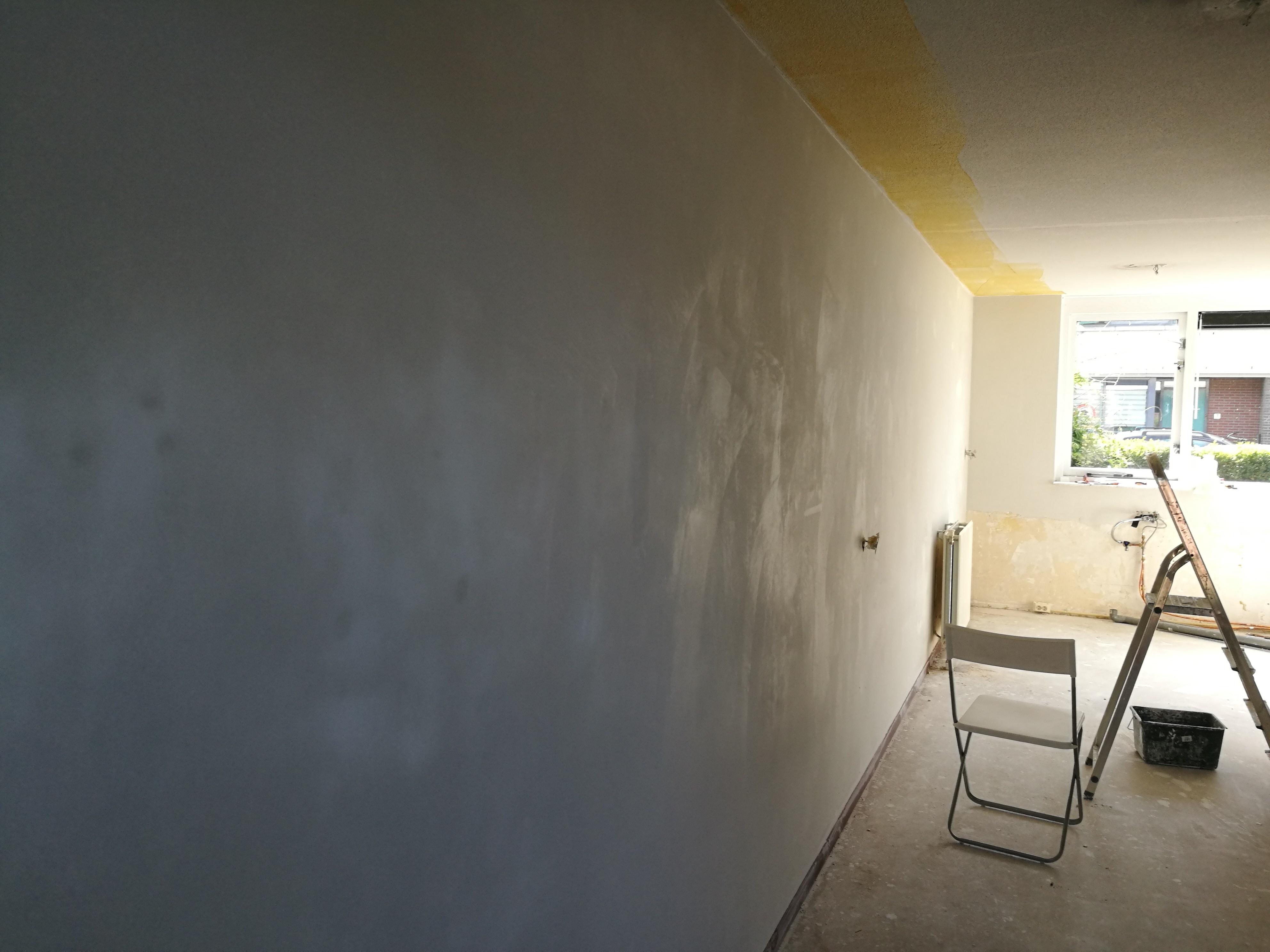

Zo, eens een update met een tip van de sluier:
Eind mei/begin juni begonnen we:
Afbeeldingslocatie: https://tweakers.net/ext/f/Og6ahbpEAxULZ5nt1g1S5UaW/medium.jpg
Afbeeldingslocatie: https://tweakers.net/ext/f/eIG8OX72ECaGiazLuMgrerLZ/medium.jpg
- Samen met een collega oude keuken + tegels eruit met nieuw leidingwerk, aansluitingen stroom laten aanpassen voor inductie koken, nep quooker, vaatwasser, pyrolyse oven en de gas aansluiting verstopt in de muur :+
- Muren waren gestuced door een bedrijf en heb ik gesausd
- Kozijnen/deuren van RAL 9001 naar 9010
- Shutter lamellen
Afbeeldingslocatie: https://tweakers.net/ext/f/Vr71qzYcvFkGkGQrqidO1jz0/medium.jpg
Afbeeldingslocatie: https://tweakers.net/ext/f/186zNhG6kOpfeYrDxMQ77MZf/medium.jpg
De hond is er net zo klaar mee als ik :+
To do:
- Afwerkingen keuken - pasmaten links en rechts, plinten, recirculatie kap ophangen en het blad kitten.
- Lampen overal in het huis toevoegen
- Lambrisering op de lange muur
- Oneffenheden ij de plinten, trap, etc wegwerken met acrylaatkit
- Traprenovatie (twijfel nog om zelf te doen of laten doen)
- WC verven
En nog 500 andere (kleine) dingen :z

Guldan schreef op zondag 30 juni 2019 @ 18:30:
[Afbeelding: Screendoek]
Goed bezig! Heb je deze zelf op maat gemaakt of was deze in (ongeveer) de juiste maat? En zo ja, hoe? Gewoon met de naaimachine?
  • CurlyMo
  • Laatst online: 13:33
zandpaddo schreef op woensdag 3 juli 2019 @ 12:21:
En had je een Makita of Bosch blauw naaimachine gebruikt? :+
  • Guldan
  • Laatst online: 31-10 21:23
Guldan
Thee-Nerd
Hij was gelukkig al op maat. Met mijn beperkte kennis van naaimachines denk ik dat het materiaal te stug in, maar dat zou ook mijn idee zijn geweest mocht het niet passen
@hierboven, ja een blauwe Bosch natuurlijk met stofzuiger aansluiting voor de afzuiging.
