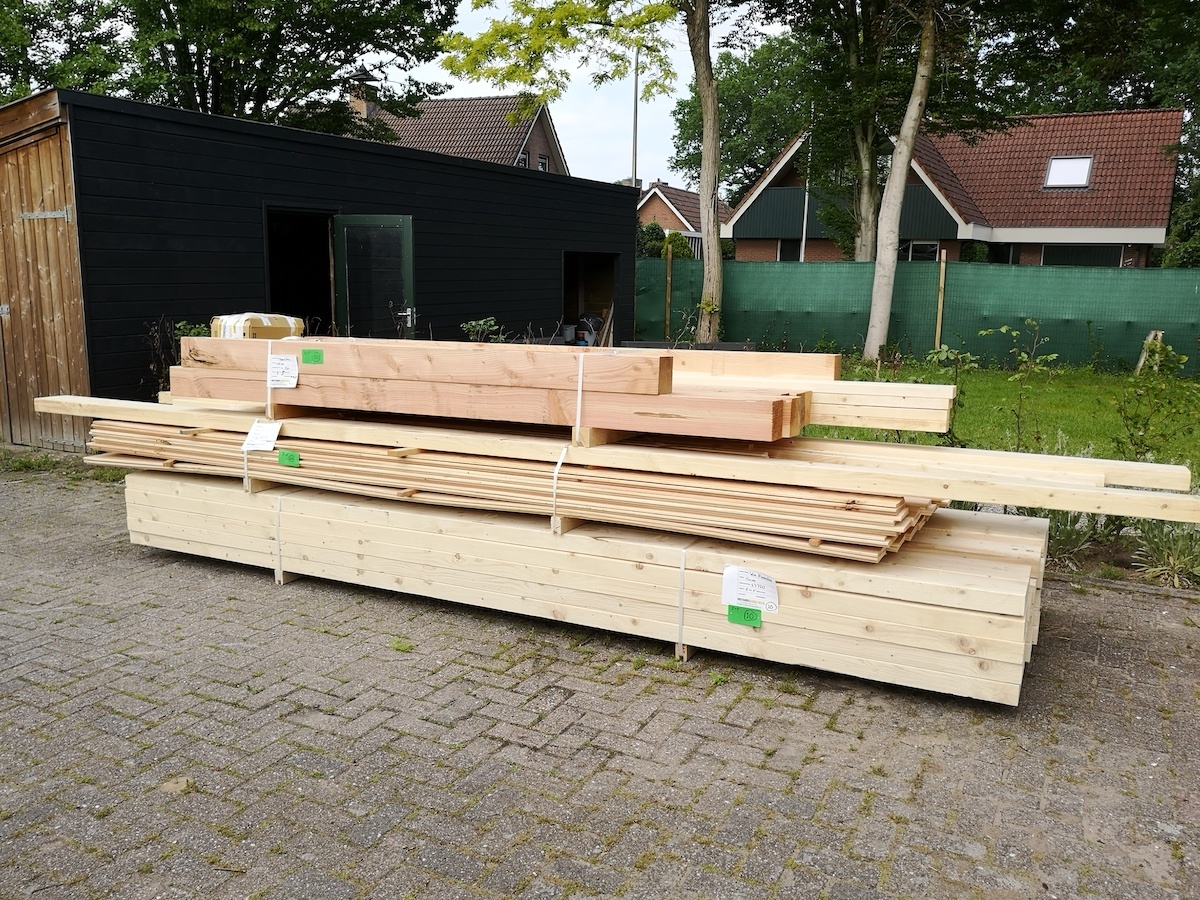

Het lange wachten was vooral op het hout, aangezien het een aanzienlijke bestelling was, moest ik even wachten op aflevering. De rest van de bestellingen waren eigenlijk binnen een aantal dagen wel binnen.
Maar, na 2 weken wachten, was het er dan:
Afbeeldingslocatie: https://tweakers.net/ext/f/6bxd8rWLKEq3Dbw9ywDLkswu/full.jpg
Dit is slechts een deel van de bestelling, wat je hier mist zijn de platen die ik voor het dak heb gebruikt.

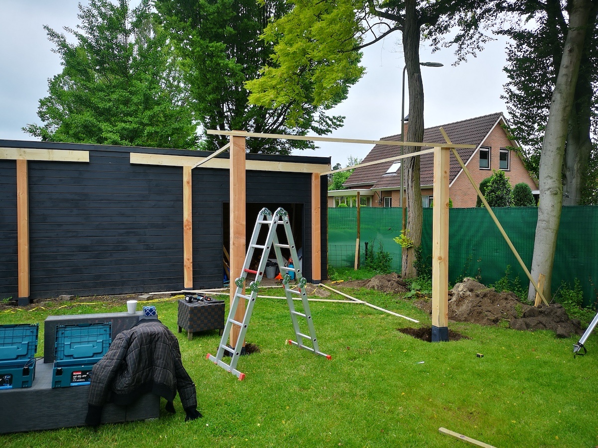

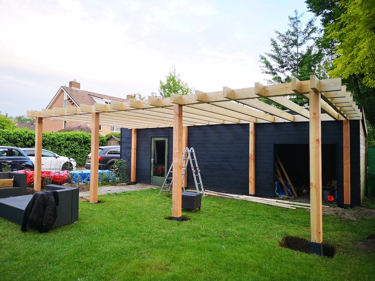

Het weekend erna kon ik aan de slag. Ik wilde even wachten tot mijn zwager tijd had om de palen uit te zetten zodat we de 'basis' goed hadden.
De eerste palen stonden zo. Het plan was om aan de voorkant het afdak gewoon waterpas te maken en het naar beide kanten aan de achterkant te laten aflopen, omdat ik daar de hemelwaterafvoer gepland had. Dat is op de onderstaande foto goed te zien.
Afbeeldingslocatie: https://tweakers.net/ext/f/EgjqRWUdY9us84oln07B8xYu/full.jpg
Toen de palen eenmaal stonden, konden we het frame compleet maken en de liggers plaatsen. Ik heb er voor gekozen om ze in balkendragers te leggen, voornamelijk omdat ik gedacht had dat we in het weekend ze er niet allemaal in zouden krijgen en met balkendragers kan je in je eentje nog wel aan de slag.
Dat ging allemaal veel sneller dan gedacht en na dag 1 hadden we dit staan:
Afbeeldingslocatie: https://tweakers.net/ext/f/QIrvXi42X1RWlRffPNor0jCn/full.jpg

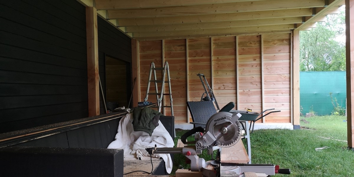

Hierna was het weekend voorbij en was mijn hulp helaas terug naar huis. Maar geen nood, het was tijd om de zijwanden te maken. Simpel, douglas planken op een frame.
Afbeeldingslocatie: https://tweakers.net/ext/f/PeoLfz4iFUqoTT8WhT8AtI8e/full.jpg

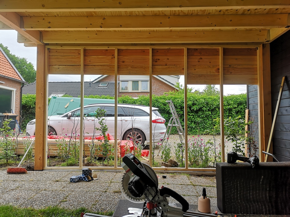

Na muur 1, ook muur 2 afgemaakt.
Afbeeldingslocatie: https://tweakers.net/ext/f/2dGmPozxFq3djVALLY4TRKAk/full.jpg

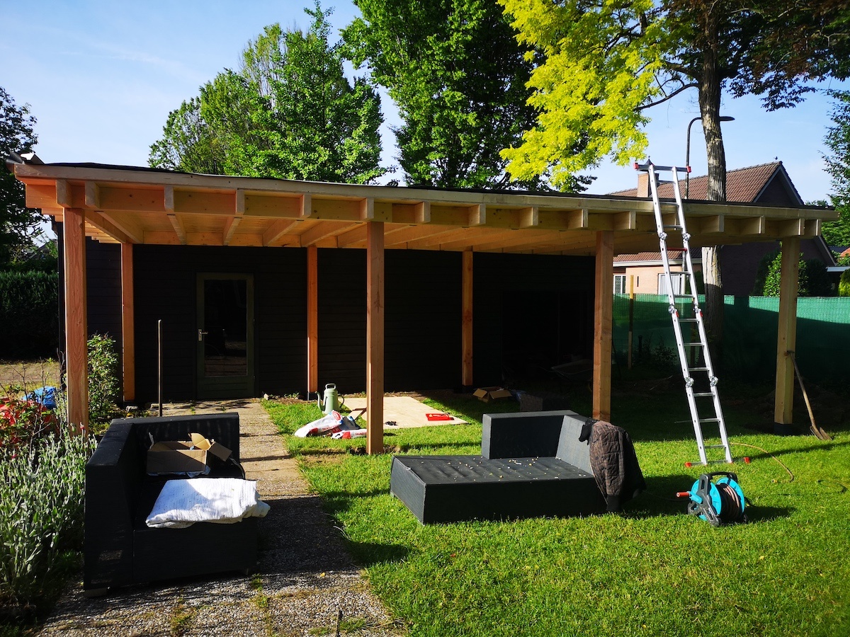

Nu beide kanten dicht zijn, kan je al lekker zitten onder het afdak, uit de wind en de regen. Voordeel is, dat je in de regen ook even je boeidelen in de beits zetten zonder dat ze nat worden. Nadat ik deze allemaal in de beits heb gezet, was het monteren nog wel even een klusje in je eentje. De planken waren 4m lang en dat was even aanrommelen met lijmklemmen en tijdelijke schroeven er onder, maar ik ben erg tevreden.
Afbeeldingslocatie: https://tweakers.net/ext/f/h5pKK3QQmjvbqQyZBfFW5TKT/full.jpg

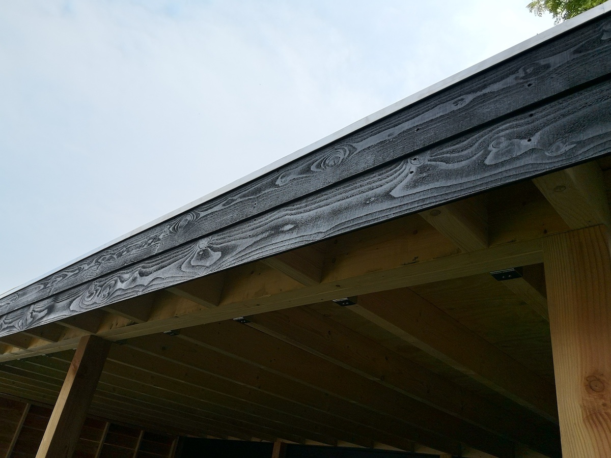

Ik heb er nog even een nette aluminium rand overheen gezet, waar ik de EPDM op gekit heb (met EPDM kit, je weet wel, dat spul uit de hel).

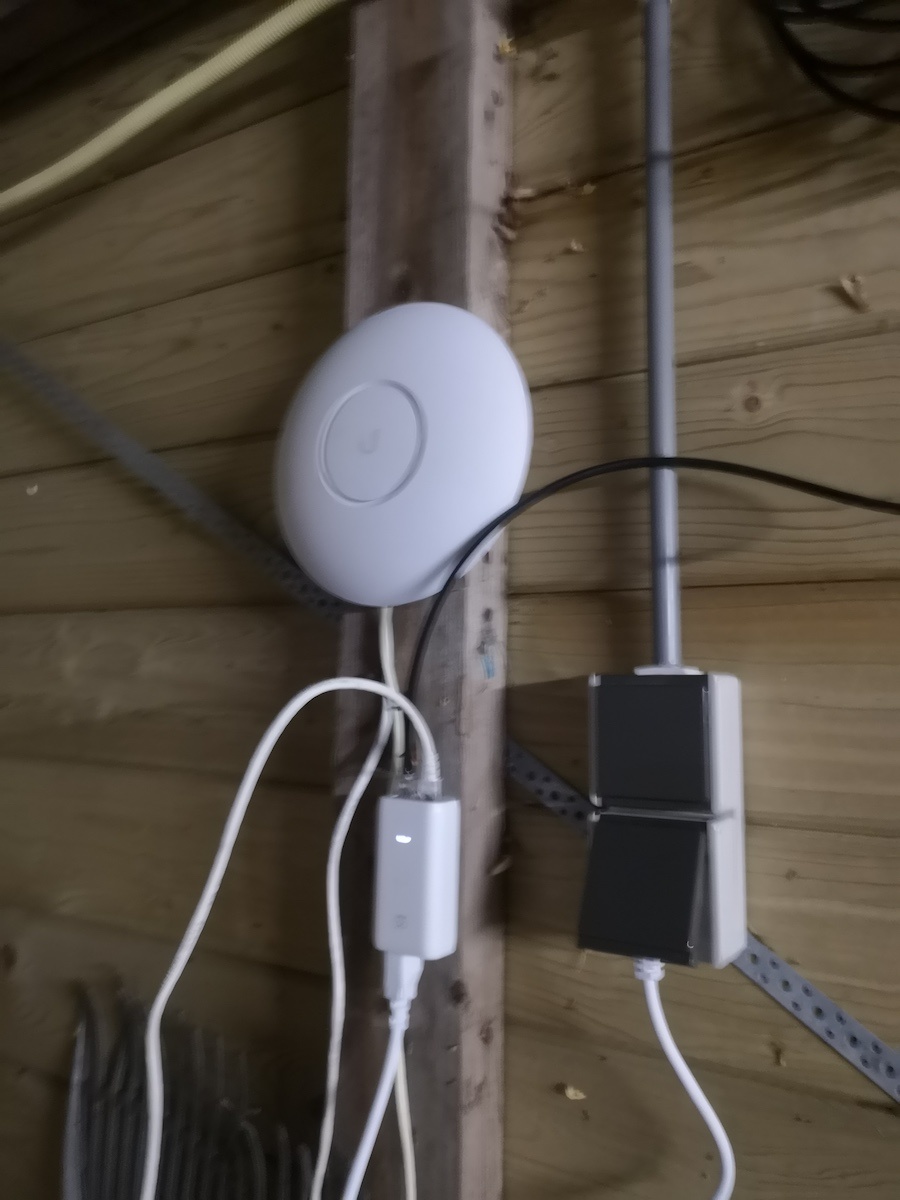

Tijd om een wat beter WiFi ontvangst te maken, via de garage en onder het looppad door heb ik een UTP kabel getrokken en de schuur in gewerkt. Daar even wat extra stopcontacten gemaakt, aangezien we TV, verlichting en andere dingen gepland hebben daar. Extra Unifi AP opgehangen.
Afbeeldingslocatie: https://tweakers.net/ext/f/MJYUx5nmAgBoTvc3j6n05c8h/full.jpg
(wazige foto, sorry, maar slecht belicht).

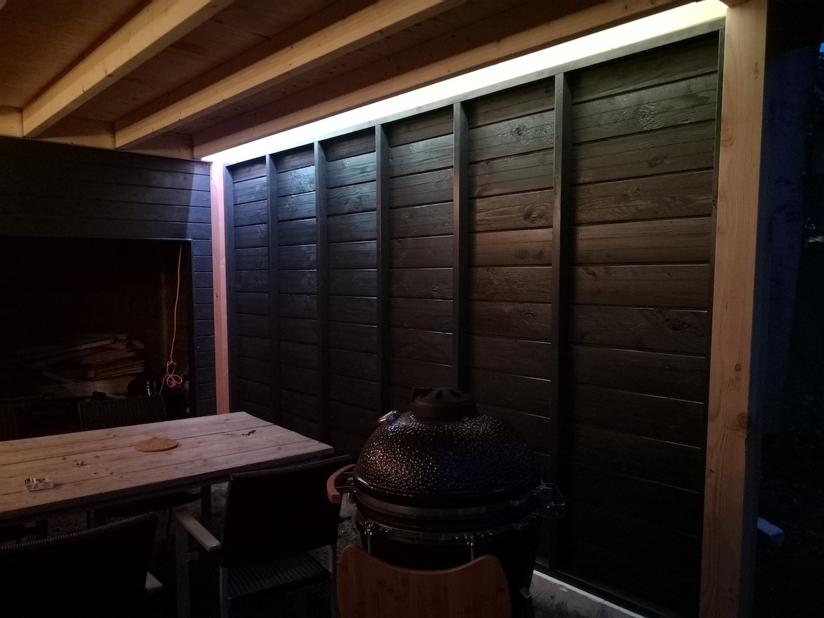

Toen was het tijd om even wat te beitsen weer. Ik wilde de beide zijkanten antraciet hebben, in plaats van houtkleur. Wat een rotwerk, want je moet allemaal tussen die planken schilderen, aangezien deze wat ruimte tussen elkaar hebben, zodat ze op hun gemak kunnen werken zonder te scheuren.
Afbeeldingslocatie: https://tweakers.net/ext/f/kf9DITi96dLHhpmpuw1ydCWQ/full.jpg
Zoals je op de foto ziet, was het ook tijd om eens te kijken waar ik de BBQ wilde hebben. De black bastard gaat verwerkt worden in een aanrecht met betonnen blad.
En dat is ook gelijk waar ik gebleven ben, ik moet nog 1 wand beitsen en daarna is het even wachten op de stratenmaker. Het is tijd dat we er tegels onder gaan leggen, zodat ik daarna verder kan met inrichten (houtkachel, aanrecht, lounge-set en een zelfgemaakte tafel waar ik al een design voor klaar heb).

TV en wifi ben je niet bang voor vocht ? wat ik zo 1,2,3 zag was leek me dat niet echt bestendige meuk voor buiten ..

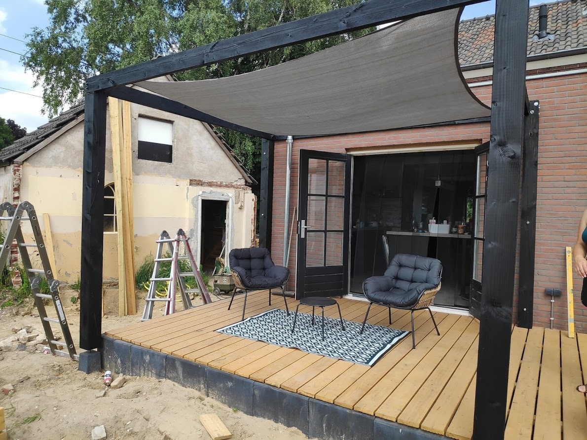

tja wat is prijzig :) de schuur die je er achter hebt staan heb ik niet ik moest het doen met een inpandige berging .. doordat ik nu alles naar het buitenhok heb verbannen scheelt me dat binnen veel troep .. (tot vreugde van vrouwlief)
Meest prijzige was eigenlijk de "bouw service" en ik ben niet te vreden met het bedrijf (schuur zou 30cm breder zijn bv) maar de leverancier(niet verkoper) en het product zelf mag ik niet over klagen ..
Afbeeldingslocatie: https://i.ibb.co/rmm3xn3/2019-05-18-10-40-58.jpg
ps op het dak ligt de verwarmings mat voor het zwembad.. dit was ook van te voren bekend vandaar dat de schuur "groot" is veranda(buitenkeuken), schuur en "verwarming uit de weg" waren de wensen..

vso schreef op zaterdag 22 juni 2019 @ 00:06:
@sorted.bits netjes hoor, maar heb je de beits eerst verdunt opgebracht (10% verdunning) zodat het in het hout kan trekken en daarna nog een keer beits eroverheen ?
ik heb mijn schuur (zie post terug) 3 lagen verf gegeven voordat het strak in de verf stond, dit omdat ik zie dat het NL weer aardig nat is en o.a bij mijn schoonvader (die dat niet had gedaan) nu met houtrot zit ..
en ja je doet het niet meer met plezier na paar uur :D
TV is een oud beestje en de AP is er voor gemaakt om buiten (beschut) te mogen hangen, dus nee, ik maak me niet echt zorgen daar over :). De beits is inderdaad in meerdere lagen aangebracht, wat een ontzettend takke werk is dat...

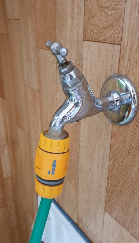

Afbeeldingslocatie: https://tweakers.net/ext/f/LKVB9cxPMyyjuEpVfBlqTNup/full.jpg
Zijn er van zo'n kraan ook onderdelen te krijgen? Met name interne afdichtingsringen/ rubbertjes?
Hij lekt als de neten, maar een rubbertje vervangen lijkt me sneller gedaan dan de hele kraan :)

@Raymond ja.

Zou een hornbach zoiets hebben? Het is vast niet standaard, dus kraan meenemen? ( en dus water afsluiten :+)
  • LED-Maniak
Wat is er niét standaard aan een buitenkraan dan?
https://www.hornbach.nl/s...KIWA/8534177/artikel.html
Afbeeldingslocatie: https://www.hornbach.nl/data/shop/D04/001/780/498/760/72/DV_8_8534177_01_4c_NL_20170623090732.jpg
Waarschijnlijk zit er ergens kalk. Vervangen van die kraan zal vast niet ingewikkelder zijn dan een rubbertje. Daar moet je de hele kraan voor uit elkaar halen, helemaal schoonmaken, rubbertjes invetten en weer in elkaar zetten.

@LED-Maniak
Thanks! Ik kon hem niet vinden op de site (ik keek op de verkeerde plek).
Voodeel nu is dat ik niet eerst hoef te checken welke aansluiting hij heeft. Dus nu eerst kraan halen, dan pas water afsluiten :)

Ik heb ook zo'n kraan en die druppelt bij de beluchting.
Ik zit eraan te denken er maar gewoon een nieuwe kraan op te zetten, of is dit ook op een simpele manier te fixen?

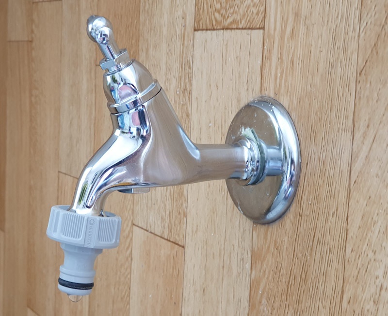

  • Raymond
  • Laatst online: 09:09
Afbeeldingslocatie: https://tweakers.net/ext/f/ZrJVuwyThlVcGjglvsIayGdt/full.jpg
Nieuwe gemonteerd, lekvrij d:)b
Uiteraard is schroefdraad van een andere lengte, dus kan hem niet helemaal aandraaien.
Hopelijk trekt de afdichtband (griffon fibre seal) die ik heb gebruikt nog wat aan. Anders blijft'ie me te los zitten en moet ik daar nog wel iets op verzinnen.
Zien we de komende week wel :)

Volgende week zet je je oude kraan (gereviseerd en wel) er weer terug op...

CappieL schreef op zondag 23 juni 2019 @ 15:15:
Kan natuurlijk ook idd :)

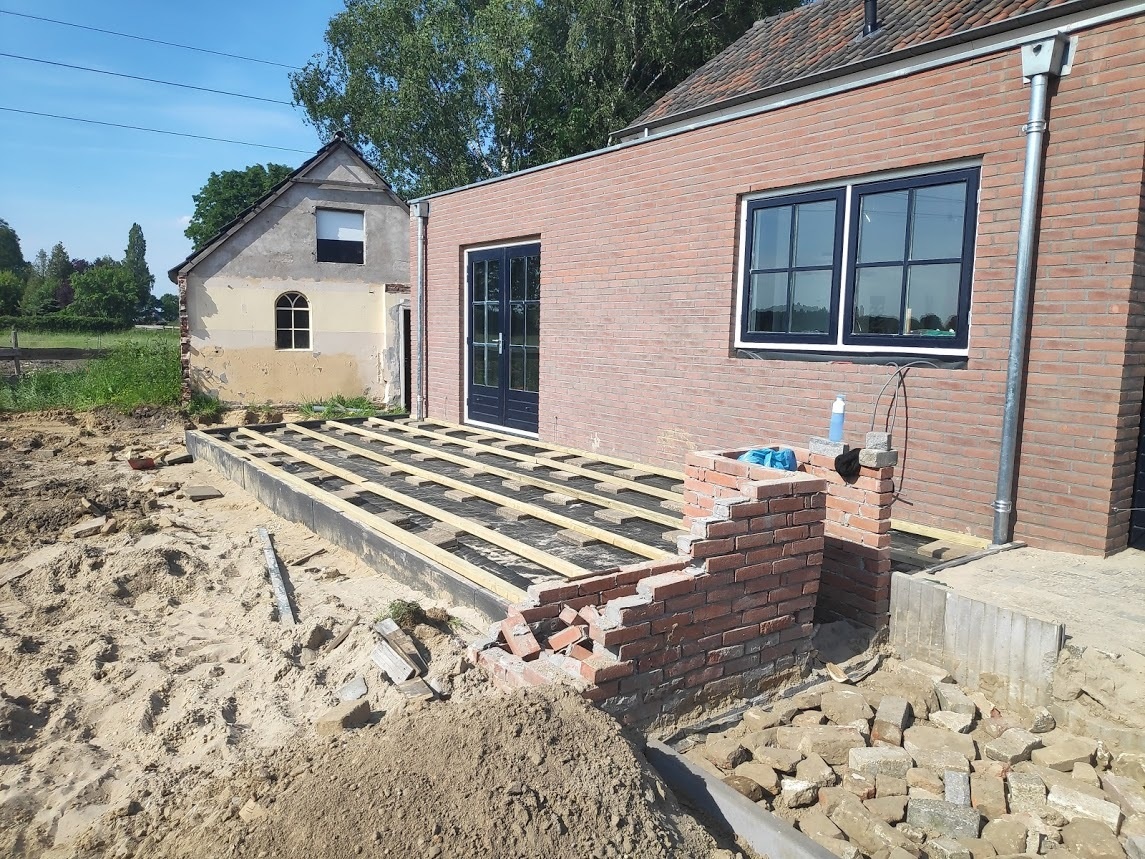

Heb al even niks van me laten horen, maar heb inmiddels een vlonder en ben bezig met de overkapping.
Hieronder wat plaatjes over de huidige stand van zaken.
Afbeeldingslocatie: https://tweakers.net/ext/f/BkHBjgSU4fhKhkoy1FKdsk50/medium.jpg
Aanleg van de vlonderbalken. Heb er voor gekozen om ze gewoon op stoeptegels te leggen. Het goedkoopst en het makkelijkst :)
Afbeeldingslocatie: https://tweakers.net/ext/f/xP14HYcdweyc007h65DL5Pwx/medium.jpg
Let niet op de rotzooi eromheen :+ Dat is het volgende project. Aan de voorkant komt nog een plantenbak en dan een rij bestrating.Die schuur moet ook ooit nog het veld ruimen voor wat anders.

YaaD schreef op maandag 24 juni 2019 @ 08:59:
De ruimte tussen de 2 houten delen is ca 37cm breed, 4cm hoog en 130cm lang... Hoeveel liter epoxy heb ik dan precies nodig? Mijn eerste berekening kwam uit op 19 liter... maar dat lijkt me zoveel....
37cm x 4cm x 130cm = 19240cc = ruim 19 liter ja :)
Zoiets wil ik ook maken. Welke balken heb je gebruikt? En heb je ergens een tutorial gevonden ofzo of gewoon uit de losse hand alles bedacht?

Falastine schreef op maandag 24 juni 2019 @ 09:23:
Ik heb douglas balken gebruikt. De maat is 15x15 cm en de liggers zijn 5x15 cm. Daarna van de 15x15 balken 5x15 cm uitgehakt en daar de liggers op gelegd. Vervolgens met draadeind aan elkaar gemonteerd.
Heb verder geen tutorial gebruikt. Ik wist wat voor dimensies het geheel moest hebben en heb op basis daarvan dit gemaakt.
Overigens heb ik "verse" douglas balken gebruikt en bij één van de 4 zit nu al een scheur over de gehele lengte :( Schijnt wel meer te gebeuren maar is wel zuur natuurlijk
Wou er een hangmat tussen hangen maar begin nu wel te twijfelen of dat een goed idee is

YaaD schreef op maandag 24 juni 2019 @ 09:29:
Scheuren is niet erg, dat doet douglas nu eenmaal... Hangmat kan er nog prima tussen, eventueel 2 schroeven aan beide zijden van de scheur...
Desnoods hang je em aan een ligger...
Voor de rest lekker bezig!

joerivds schreef op vrijdag 28 juni 2019 @ 09:41:
Gebruik een waterkerende dampdoorlatende folie aan de buitenzijde over de isolatie. Dan kan de constructie van vurenhout zijn. Gebruik voor de rachels geïmpregneerd vurenhout.
Voordeel van ALU PIR is natuurlijk dat je geen folie's nodig hebt. Als het dus zonder kan, dan graag. Met rachels bedoel je hetzelfde als wat ik staanders noem? Dit is hoe @Nhz het heeft gedaan, maar vraag me dus af of dat vurenhout is, en zo ja, of dat wel kan:
Afbeeldingslocatie: https://tweakers.net/ext/f/7gUZW9SYulhqWCmSSnalwgAa/thumb.jpg
Afbeeldingslocatie: https://tweakers.net/ext/f/2NjvoILFs1kUKUPoT7IW3f9N/thumb.jpg
Oftewel, alleen verticale balken. Toevalliger wijs hadden we hetzelfde plan en dezelfde constructie, hij was alleen eerder met de uitvoering :)
