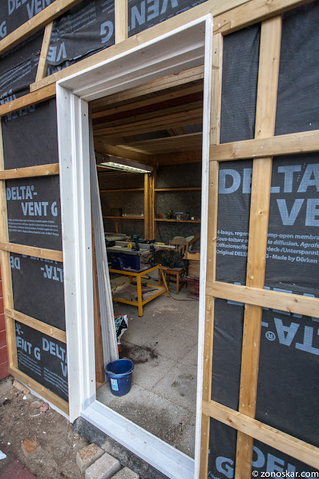

Voor mijn garage heb ik het kozijn van de deur afgewerkt met planken zodat de buitenwand netjes aansluit. Maar ik bedacht me vanmorgen dat hierdoor de deur nog slechts 90 graden open kan (of iets meer, maar iig geen 180 graden). Als ik het kozijn omdraai en de deur naar binnen laat opengaan is dat geen probleem, binnen heb ik die plankjes niet. Maar is het een goed idee om de deur van de garage naar binnen open te laten gaan (ivm inbraak enzo).
situatieschets:
Afbeeldingslocatie: https://4.bp.blogspot.com/-E_5LJssDAVo/W-lNCN31VHI/AAAAAAAAKoQ/fzpGlJDdUsUewUyEM3D05fZSEeEF1GtSgCLcBGAs/s700/IMG_0853.jpg
Nog iets anders, de (ijzeren) windveren voor het dak heb ik met een kleine spleet op elkaar aan laten sluiten. Maar is het niet beter om deze te laten overlappen? Ik heb het zo gemaakt omdat dit met de boeiborden wel nodig was en zonder nadenken dit ook met de windveren gedaan.
Ik hoop dat je het hier kunt zien:
Afbeeldingslocatie: https://4.bp.blogspot.com/-15wPJaZlEe0/W-lNBDT5HvI/AAAAAAAAKn4/QXY1XmkQN6c7uXKFkV08ztIQ7fq5X7aZACLcBGAs/s700/IMG_0804.jpg
[ Voor 5% gewijzigd door zonoskar op 22-11-2018 10:28 ]
  • Gebanned
  • Laatst online: 10:22
Voordeuren gaan ook naar binnen open dus dat moet het probleem niet zijn. Maar als de deur naar binnen open gaat ben je wel ruimte kwijt binnen.
Kan je het kozijn niet verder naar buiten plaatsen zodat de afwerk latten minder/niet in de weg zitten?

zonoskar schreef op donderdag 22 november 2018 @ 10:28:
situatieschets:
Gewoon langere scharnieren, dan verplaats je je draaicirkel verder naar voor en gaat de deur verder open:
https://www.google.com/search?q=kantelaafscharnieren
Ik zou inderdaad overlappend aanbrengen en van de windrichting af dekken
Vwb het kozijn, ik zou hem naar buiten laten draaien omdat je binnen ruimte verliest.
Is er een bezwaar om het kozijn verder naar buiten te zetten?
Met kantelaafscharnieren zal je een grotere draaicirkel creëren, wardoor je moet kijken of je je deur niet extra arms moet schaven
  • _ferry_
_ferry_
Moderator Tweaking
Nipple Tweaker
Of gewoon een stopper/kettingkje waarmee je voorkomt dat de deur tegen het kozijn aankomt. Tenzij je vaak spullen naar binnen gaat slepen die bijna net zo breed zijn als de deur is die +/-90 graden geen probleem. Toch? Doorgaans doe je de deur maar een stukje open om naar binnen te stappen, althans ik wel. Vooral als er een dranger op zit.

  • zonoskar
  • Laatst online: 01:04
zonoskar
<-- Mika R.I.P!
@ all: thanks! Het kozijn naar buiten zetten vind ik minder mooi, dan zit het kozijn ik aan de binnenkant niet vlak met de muur. En die planken heeft het huis ook bij de terrasdeuren en ramen, dus dat wil ik in de garage ook. Ik ga van die lange scharnieren kopen. Ik moet waarschijnlijk vaker met de fiets door die deur, dus dan is het wel makkelijk dat ie wat verder open kan.
Er zijn kantelaafscharnieren, ook met dievenpen. Die zijn een stuk breder dan gewone. Als ze bv 3 cm uitsteken (hart scharnierpen) buiten je deur/kozijn na montage dan kan de buitenkant-deur een muurdikte van 6 cm dieper liggen om 180 graden te kunnen openen.
De uitsteek wordt verdubbeld als je de deur opent.
Moet passen bij jou, gebruik er 4 ( 2 boven, 1 midden, 1 onder) bij een zware deur.
