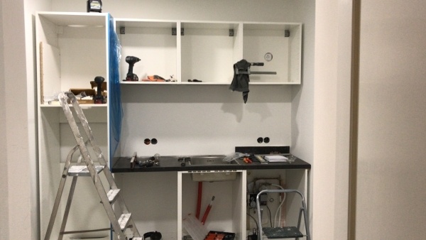

Afbeeldingslocatie: https://tweakers.net/ext/f/o2WjgRQeRSqg7vy2vGI70Nzu/full.jpg
Plafondnaden gevuld met brander jointfiller 45 met een laagje aguaplast fine surface filler.
Op de wanden ook allemaal opnieuw een dun laagje van die surface filler en daarna glad teruggeschuurd.
1 laag Sikkens alphacryl pure primer SF + 2 lagen Sikkens Alphacryl Pure Mat SFin RAL 9016
Keukenblok is ikea spul in de kleur Ringhult grijs hoogglans.
Het blijft wel oppassen met dat ikea spul. Leg een boor of zaag naast zo'n plaat en de melaninelaag knalt er al haast af :+
Moest overigens nog een keer terug naar de ikea omdat ik per ongeluk de sparingen voor de vloerverwarmingsbuizen in de bodemplaat van het kastje aan de voorzijde gezaagd had :o
De spoelbak zit niet in het midden. Composiet blad + spatranden heb ik gekregen voor gratisch. Had had gepast maar dan moet het rechterkastje 3 cm naar rechts strak tegen de muur wat met open doen van het deurtje niet handiger maakt en links had er 3 cm af gemoeten. Dus euh.. laat maar.
Links onderin komt de koelkast. Hier heb ik een mooie siemens inbouw voor ook gratisch gekregen maar ikea gebruikt nog steeds het oudewetse sleepdeur principe terwijl de koelkast deur op deur is. Hier moet ik dus nog de correcte hardware voor zoeken.

Bezig met een vriend om dit te bouwen. Wat heb ik geleerd..... Meten is weten en goed gereedschap is het halve werk. Gelukkig heeft mijn buurman beide zaken in zijn bezit. Dit bouwen waren we een dag mee bezig. Nu plamuren en schuren.
Afbeeldingslocatie: https://tweakers.net/ext/f/L5BCXPEQvViiVj4C6N17PHn5/thumb.png
Afbeeldingslocatie: https://tweakers.net/ext/f/OsxnjZyylMPSHAnNktAuB381/thumb.jpg

  • Qon
  • Laatst online: 22-10 08:25
Qon
Jellabie schreef op donderdag 7 februari 2019 @ 10:24:
Zoek een stuk karton en maak die op maat, als je die zonder te plooien boven krijgt lukt het ook met de plank.
Zal wel lastig worden om een stuk karton te vinden van 250 cm en dan ook nog niet proberen te buigen, maar idd wellicht een optie.
Jannibal23 schreef op donderdag 7 februari 2019 @ 10:40:
Gevoelsmatig zou ik zeggen dat het makkelijk moet lukken. Die 63,5 cm geeft genoeg ruimte aan beide zijden. Maar een stuk karton is wellicht iets betrouwbaarder.
Wellicht kan je het ook nog via de buitenkant doen? Met 2 man, eentje tillen door een zolderraam/dakkapel en de andere zorgt vanaf de begane grond en vervolgens via een raam op de eerste verdieping dat je meubelplaat niet tegen je voorgevel aan komt? Wel een beetje omslachtig natuurlijk, ik zou het trapgat prefereren.
Dit is inderdaad mijn laatste optie, er is een (groot genoeg) dakraam dus dat zou moeten kunnen, alleen wel een gevaarlijke operatie ivm de 7 meter hoogte.
