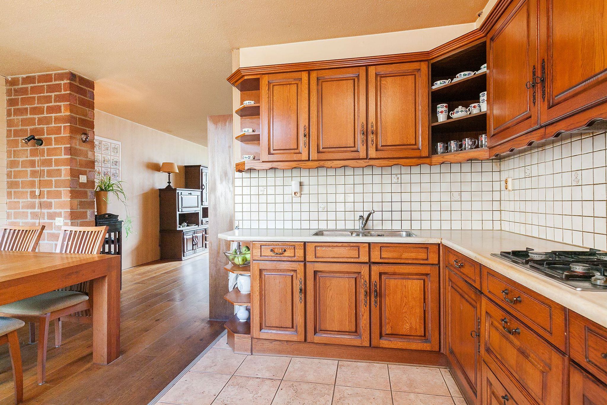

  • Turk
  • Laatst online: 21:39
Toen mijn vrouw en ik huizen gingen bezichtigen, zei ze altijd tegen mij: je moet door de meubels heen kijken.
Als we dan een huis hadden bezichtigd, en ik had ergens wat op aan te merken, kreeg ik altijd het commentaar dat ik er niet doorheen kon kijken.
Totdat we ons huidige huis tegen kwamen op Funda (had zo in het topic "Wat voor huis er nu weer te koop staat" voorbij kunnen komen),
De bewoners woonden er al sinds de bouw van het huis, man was overleden en de kinderen waren de deur uit.
Voor de vrouw was het onderhouden van de complete kavel blijkbaar niet meer te doen.
Maargoed, hier even een paar voor en na foto's.
Mocht het niet duidelijk zijn, dit zijn de voor foto's
Afbeeldingslocatie: http://oktayoner.nl/casa/oud-woonkamer_tn.jpg Afbeeldingslocatie: http://oktayoner.nl/casa/oud-woonkamer2_tn.jpg Afbeeldingslocatie: http://oktayoner.nl/casa/oud-keuken_tn.jpg Afbeeldingslocatie: http://oktayoner.nl/casa/oud-gang_tn.jpg Afbeeldingslocatie: http://oktayoner.nl/casa/oud-badkamer_tn.jpg
We hebben ongeveer 3 maanden erover gedaan om het te krijgen zoals we wouden.
Wel tussendoor nog even 3 weken op vakantie geweest, en niet elke dag geklust.
We zijn zeer tevreden met het resultaat, dus is dit jaar de buitenkant aan de beurt.
En dit zijn de na foto's. Inclusief gratis hoogzwangere vrouw
Afbeeldingslocatie: http://oktayoner.nl/casa/woonkamer_tn.jpg Afbeeldingslocatie: http://oktayoner.nl/casa/woonkamer2_tn.jpg Afbeeldingslocatie: http://oktayoner.nl/casa/keuken_tn.jpg Afbeeldingslocatie: http://oktayoner.nl/casa/gang_tn.jpg Afbeeldingslocatie: http://oktayoner.nl/casa/badkamer_tn.jpg Afbeeldingslocatie: http://oktayoner.nl/casa/badkamer2_tn.jpg
  • The_Vice
  • Laatst online: 22-10 23:06
Turk schreef op donderdag 31 januari 2019 @ 23:05:
Wereld van verschil.
Heb je ook nog veel aan de constructie moeten doen (bijv leidingen, (niet) dragende muren)? Of was het redelijk in te passen in de bestaande samenstelling?
  • Turk
The_Vice schreef op donderdag 31 januari 2019 @ 23:23:
We hebben de muur tussen de woonkamer en de keuken ingekort, we wisten dat daar de afvoerbuis van de bovenverdieping liep dus eerst gekeken of en hoe ver we konden inkorten.
De vrouw wou graag het kook en was gedeelte precies andersom hebben, waardoor we de waterleidingen hebben moeten aanpassen.
Alle radiatoren in huis zijn tevens vernieuwt. Al dan niet per ongeluk door overgedimensioneerde radiatoren, want de vorige bewoonster was een aardige kettingroker in huis, en ik zag het niet zitten om ze stuk voor stuk compleet te boenen en te voorzien van een nieuwe laklaag.
Nu is het lekker snel warm in huis, alleen de gasmeter loopt wel aardig door. :/
[Afbeelding] [Afbeelding] [Afbeelding] [Afbeelding] [Afbeelding] [Afbeelding]
Hmm. Die tegels in het toilet en badkamer heb ik thuis ook nog :X
Alleen ik moet nog even centjes sparen om ze eruit te slopen :*)
Maar het ziet er goed uit _/-\o_
