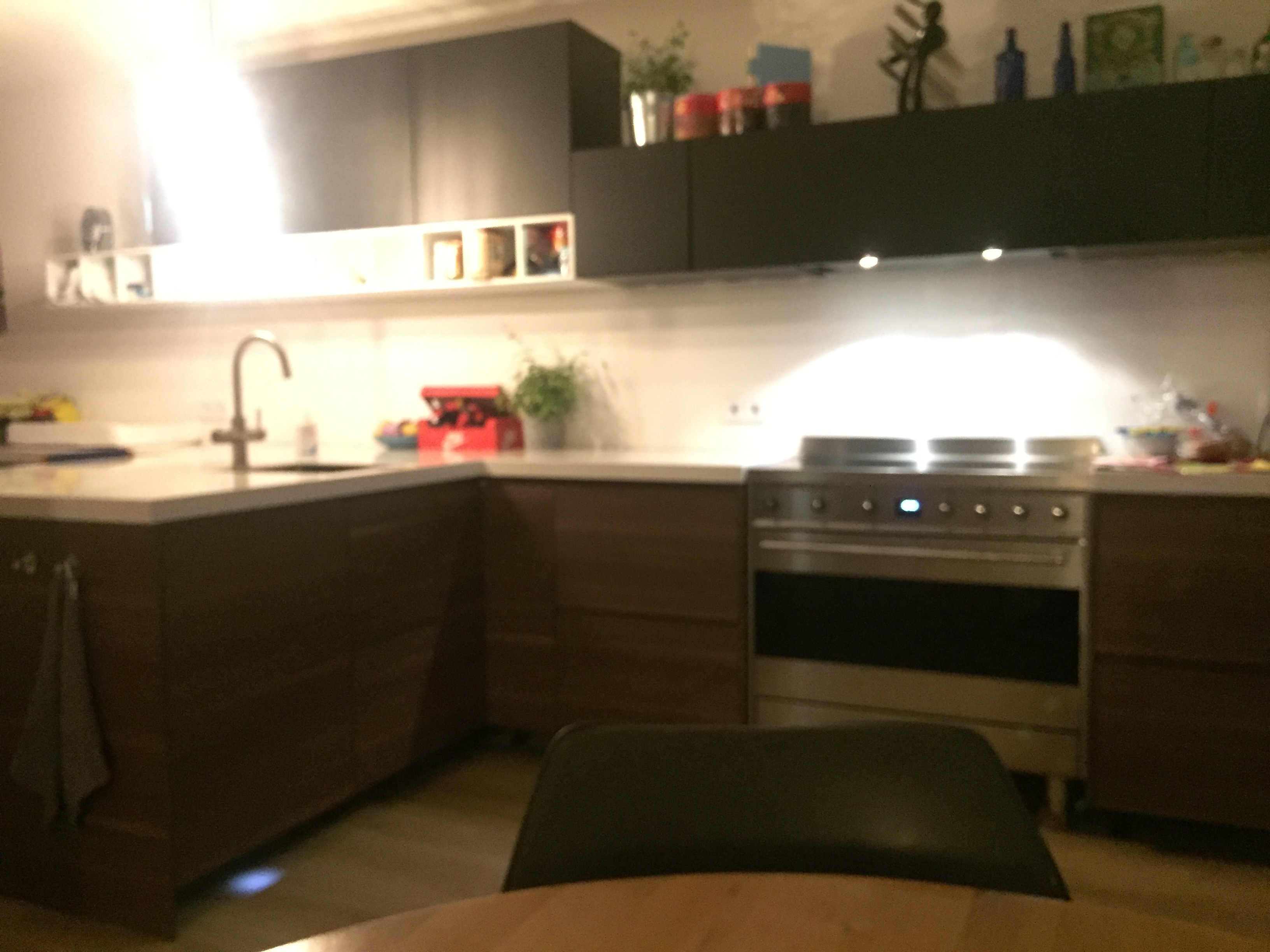

Net een Ikea keuken pas gemaakt op 117cm 🤣😁 Keuken
Het zwarte is krijtbord
[ Voor 5% gewijzigd door BCC op 24-01-2019 18:08 ]
  • MikeyMan
  • Laatst online: 11:14
MikeyMan
Vidi, Vici, Veni
BCC schreef op donderdag 24 januari 2019 @ 18:07:
Net een Ikea keuken pas gemaakt op 117cm 🤣😁 [Afbeelding: Keuken]
Wat zit er achter dat linker paneel?
  • BCC
  • Laatst online: 25-09 22:49
BCC
MikeyMan schreef op donderdag 24 januari 2019 @ 18:15:
Een linker en rechterwang van een 20cm Ikea kastje en vier hoekijzers waar de afgezaagde deur mee vastzit :)
En deze is ook Ikea:
Keuken2
Nee meneer, u kunt niet zon brede oven plaatsen in een Ikea keuken. En de afzuigkap kan ook niet in dat kastje 😁👍 en die vakkenkastjes zijn niet bedoeld voor onder een keukenkastje 🙈
[ Voor 41% gewijzigd door BCC op 24-01-2019 18:29 ]

BCC schreef op donderdag 24 januari 2019 @ 18:20:
[Afbeelding: Keuken2]
Maar, das loze ruimte dan? Achter dat paneel?

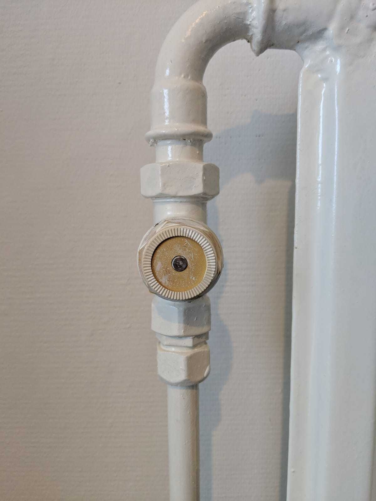

  • B_FORCE
Ik heb een vraag over radiatoren.
Sinds kort hebben we een nieuw appartement.
In dit appartement heeft een aantal radiatoren geen knoppen meer, nu zou ik daar graag wel een paar op willen zetten om de temperatuur wat beter te kunnen regelen over alle kamers.
(dit kan gewoon, al gecheckt met de CV).
Ik begrijp alleen niet helemaal welke knop hier op moet, normaal zit er namelijk een uitstekend pinnetje op. Ik heb begrepen dat hier adapters voor zijn, maar ik wilde even jullie mening hebben of dat ook inderdaad nodig is, of dat deze er bv gewoon afkunnen oid?
Daarnaast is er ook een oerwoud aan adapters, dus welke moet ik precies hebben?
Hier wat foto's ter verduidelijking;
Afbeeldingslocatie: https://tweakers.net/ext/f/daUrcA0fE3W5wGSbRQWmGbvk/medium.jpg
Afbeeldingslocatie: https://tweakers.net/ext/f/siz46Hxb90EQIXZc35NThFTG/medium.jpg
One World Concepts
  • Maeslant
  • Laatst online: 25-09 16:06
B_FORCE schreef op zondag 27 januari 2019 @ 12:07:
Neem de foto's even mee naar warmteservice. Sta je 5 minuten later weer buiten met de juiste knop/adapter etc.
