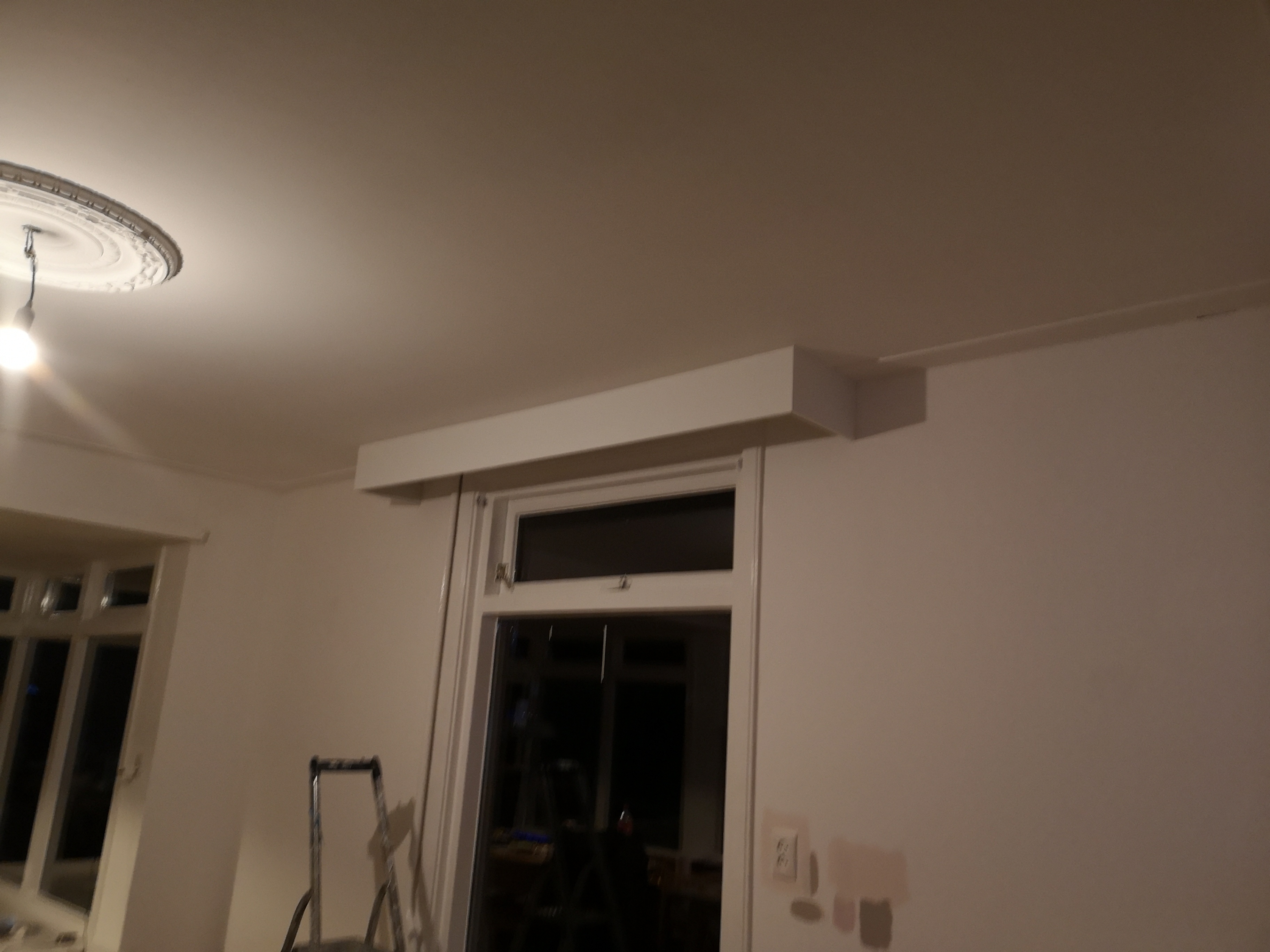

Wij zijn ondertussen met de woonkamer bezig. Toen we hier anderhalf jaar geleden kwamen wonen, hebben we de boel niet geschilderd, omdat er in de rest van het huis genoeg te doen was.
Nu hebben we nieuwe meubels besteld en zijn we de boel aan het schilderen. Voor de gordijnen heb ik een stel koven gemaakt (ik noem ze zo, maar geen idee of ze zo heten). Ik vind dat wel mooi staan en er komt aan de binnenkant LED verlichting, welke aanstuurbaar is met onze Home Assistant.
Afbeeldingslocatie: https://tweakers.net/ext/f/skicb1AJqpgOJHHplrgz6Iuj/thumb.jpg
Afbeeldingslocatie: https://tweakers.net/ext/f/R0Z0N5889JDRo28UhM7nnbPI/thumb.jpg
Disclaimer:
- De kamer op de eerste foto is een 2e woonkamer, waar we zo nu en dan wat tijd aan besteden.
- Let niet op de rare kleuren op de muur (bij de tweede foto), we zijn kleuren aan het testen :D.
- Let ook niet op de enorme druiper op het raam ;) deze is ondertussen weg.
Nu ga ik komende week de hele kamer nieuw in de latex zetten. Hopelijk lukt me dat in een week tijd.
Daarna is de vloer aan de beurt, wat nog wel even een dingetje is, aangezien we een kruipluik in de woonkamer hebben. Dit heeft te maken met hoe het huis vroeger in elkaar zat. Deze heeft ietwat speling als je er op gaat staan, dus daar moet ik nog even mee aan de slag. Daarna is het schuren en mooi in de olie zetten, dat zal me toch een verschil geven (hoop ik).
