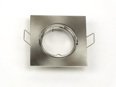

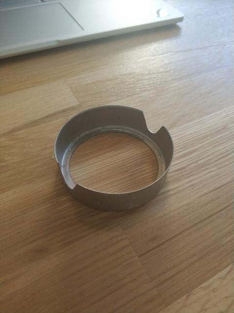

Ik heb in mijn keuken een drietal spotjes in het plafond zitten. Nu krijg ik met geen mogelijkheid het huidige kappote spotje eruit om er in een nieuwe in te doen. kan iemand mij de truck vertellen? volgens mij moet de binnenste rand gedraaid worden maar hoe?

@groggy Volgens mij moet je de hele module er uit trekken (dus met vierkant afdekplaatje en al). Dan kun je aan de binnenkant de lamp er uit halen.

@groggy Gewoon trekken, zit met klemmen:
Afbeeldingslocatie: https://www.ledshop-groenovatie.com/Files/2/66000/66403/ProductPhotos/MaxContent/258207685.jpg
  • groggy
trek ik dan niet het gipsplaat stuk met van die strepen?
  • ThinkPad
  • Laatst online: 22:31
Wel een beetje, maar het vierkante plaatje valt daar wel overheen nadat je het lampje hebt verwisseld.
Een andere mogelijkheid is er niet, het is zo bedoeld.
Zet er gelijk LED in i.p.v. halogeen, dan hoef je er de komende 10 jaar niet meer bij ;)

Bedankt, het was niet een kwestie van trekken, hij heeft van die dubbele veren. Maar het is gelukt, het lampje maximaal kantelen en toen kon ik de binnenste ring los draaien.
Afbeeldingslocatie: https://i.postimg.cc/TYMbnXLb/IMG-20190121-120448.jpg
En de spotjes worden inderdaad vervangen door led
Edit: maar ook nu ik een heb vervangen zijn de andere spots er nog niet zo gemakkelijk uit te vissen.

Er zit een smalle ring in wat de spot op zn plek houd, op het plaatje van @ThinkPad kun je deze zien zitten:
Dat smalle ringetje met die scherpe hoek erin
Edit: Sorry heren! niet goed gelezen,
