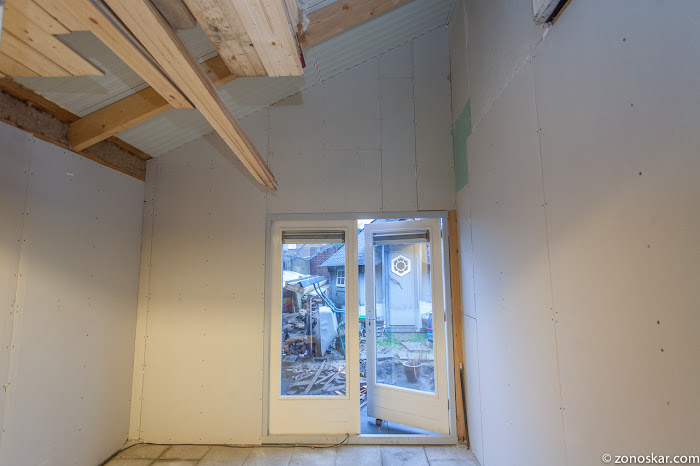

Een aanhanger heb ik. En een Kia piccanto. Dus gipsplaten in de auto kan ik ook vergeten. Mijn nieuwe auto komt ergens in mei, maar ja, nieuw, dus daar ga ik geen gipsplaten in gooien. Busje huren bij Hronbach is misschien wel een goed idee, kijken wat dat kost.
/edit: 12,50 voor de eerste 2 uur/100Km. Dat moet net lukken. Anders 20 euro per half uur extra en 0.35ct per extra Km.

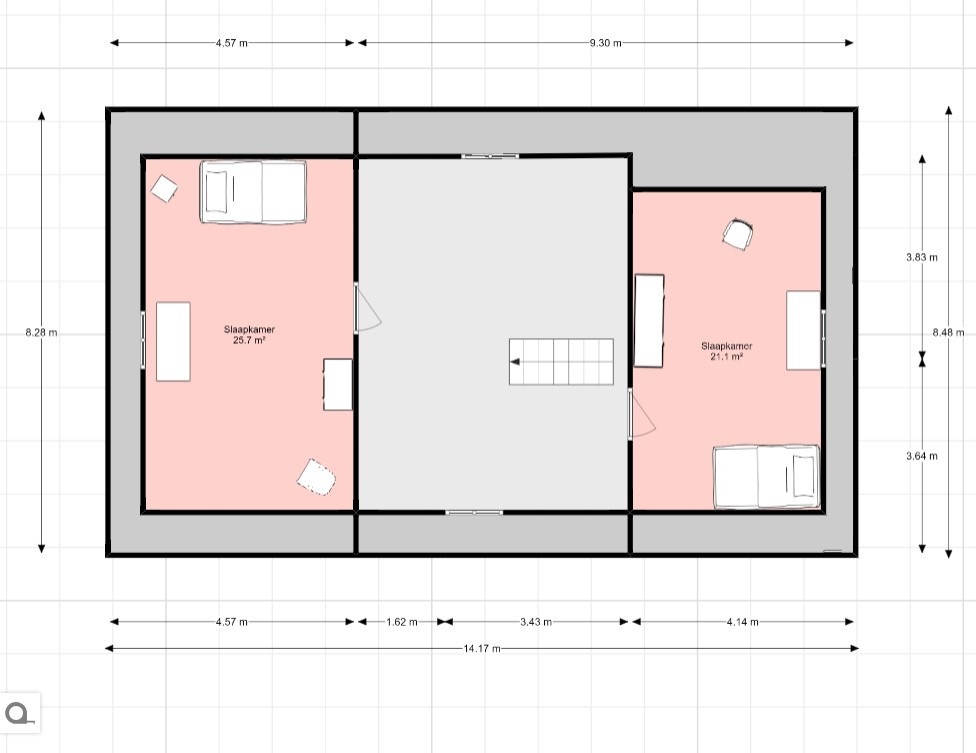

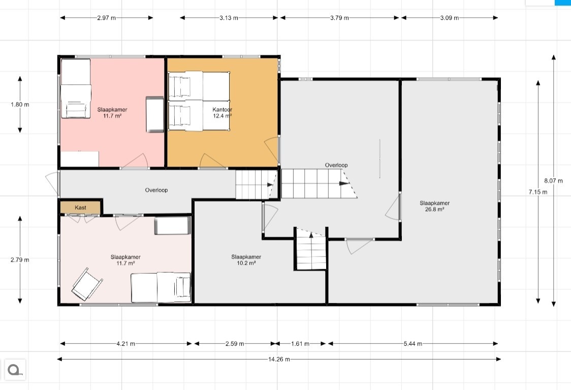

Ik denk dat ik het op 1,25 houdt idd, die 30cm extra kamer is niet nodig, 18 vierkante meter is al ruim voldoende :)
Zo zou het dus moeten worden ongeveer, er komt nog een dakkapel aan 1 kant erbij :)
Zolder

Ik snap deze niet helemaal :? de kamer wordt 6x3 meter met minimaal 2,40 hoogte, dat is ruim 18m2, lijkt mij groot zat :P
Een zolder heeft meestal 1 of 2 schuine wanden .. iets met schuine daken op huizen zeg maar.
Bij deze schuine daken dien je de vloer oppervlak anders te meten dan bij een ruimte met rechte wanden.
De hoogte van 0 cm tot 150cm = "knieschot" of loze ruimte en kan je niet reken als leefoppervlak dus dit trek je van de kamer oppervlak af. dit geld ook voor overloop/vaste kasten,trap en andere dingen die "vast" zijn.
bv mijn huis heeft 200m2 aan oppervlakte maar 165m2 daarvan is leefbaar. (inpandige berging, gangen en andere meuk) je kan je huis meer/minder waard maken door slim wandjes neer te zetten.

Zie plaatje ;) de kamer wordt ruim 6x3 meter met 2,40 meter hoogte, mede door dakkapel.
Zolder
[Afbeelding: Zolder]
zegt nog niks over de leef oppervlak enzv ;) maar maakt het wel wat duidelijker voor de rest v.d vraag ;)
:? Het is 6,60 meter tussen de 2 punten die 1,50 hoog zijn, 1 kant komt een dakkapel, dat maakt de ruimte geheel minimaal 6 meter met een hoogte van 2m+, dat lijkt mij leefbaar genoeg ;)
Eerst wilden we nog 2 hokjes maken op de voorzolder, bij de CV en andere kant, maar dit wordt te hokkerig en te klein dat het geen meerwaarde heeft. De voorzolder blijft dus gewoon openruimte met alleen een muur + deur voor kamer dochter.
Ik heb dit toevallig zelf net ook gedaan, 2 dakkapellen, zelf vliering erin getimmerd, en wanden geplaatst, etc. Wij hebben de kamer L-vormig gemaakt, dus op jouw plaatje "onder" het trapgat direct een muur met de deur. Dat stuk is toch voornamelijk loze ruimte nu. Onze overloop loopt dus van de trap naar de CV, maar niet de andere kant op, dat is bij de kamer getrokken. Misschien een tip?
Hebben we ook aan gedacht, maar die kant zonder CV geeft ook toegang tot de schotten (lees troep achter de schotten) aan die kant. Daarnaast is de kamer al zo groot 18m2 dat het ook niet veel meerwaarde meer geeft aan de ruimte.

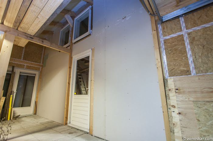

zonoskar schreef op maandag 14 januari 2019 @ 12:52:

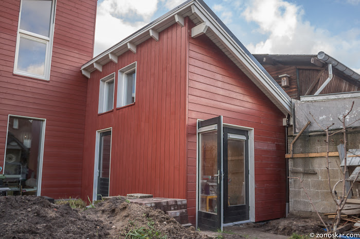

Ben nog steeds bezig met de garage. De buitenkant is nu af, alleen moet ik nog een keer de windveren aanpassen, maar dat komt als het lente is. De binnenkant vordert gestaag. Ik wil in de garage ook opbouw schakel materiaal, deze discussie helpt enorm :) De gipsplaten zijn nu bijna op, maar de wanden nog niet. Gipsplaten bij kopen dan maar, of een gedeelte OSB laten?
(ja, de vloer is nog steeds redelijk vochtig in de garage)
Buitenkant:
Mooie plaatjes en mooi gemaakt maar ik begrijp niet waarom iemand gips in een (vochtige) onverwarmde garage zou willen :?

nokiaan958GB schreef op maandag 14 januari 2019 @ 22:28:
Ik hoop dat ie ooit minder vochtig wordt ;) hij is wel geisoleerd.
/edit: Er komt ook ooit een houtkachel in. De kant met de dubbele deur wordt een soort van tuinkamer en misschien zetten we nog ooit een kas er tegenaan. Dat willen we redelijk netjes maken.

Netjes @zonoskar,
Ik loop alweer even achter de optocht aan, maar ben het met gros eens, gewoon nu doen, is niet heel veel werk.
Als alternatief zou je Raab Karcher nog kunnen overwegen, heb goeie ervaring met de plaatselijke vestiging... Ook qua advies, (misschien een beetje offtopic, maar ik ze wel eens gemaild met de vraag dat ik het wc vloertje x cm op wilde hogen, maten doorgegeven en advies gevraagd, 10 min. later een mailtje dat de boel klaar lag...)
Ze leveren franco bij je thuis vanaf 350 euro, misschien dat je wat materiaal voor een aanstaande klus vast aan kunt schaffen?

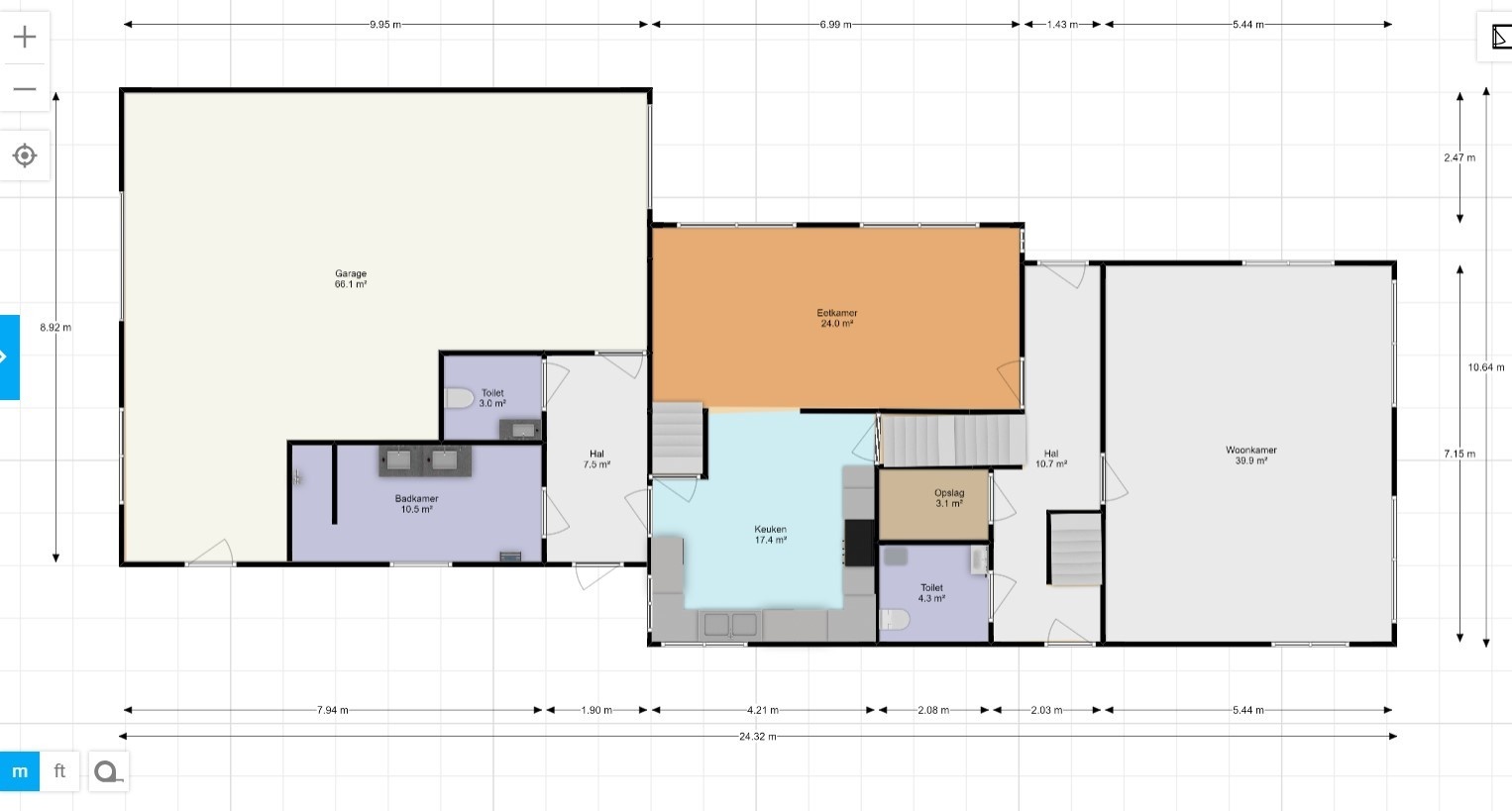

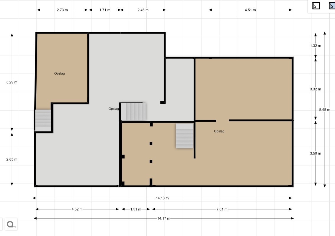

omdat ik momenteel nog niet zover hersteld ben dat ik al weer fanatiek aan het klussen ben, heb ik me maar op andere manieren proberen te vermaken met de verbouwing: Ik heb wat plattegronden gemaakt van de huidige indeling van het huis (ik had alleen wat oude plattegronden van het huis toen het nog 2 woningen waren, en inmiddels zijn er al aardig wat veranderingen doorgevoerd (lees: tussenmuurtjes gesneuveld danwel verplaatst)
Momenteel zijn de 'grijze' zones nog 'onder handen' en zijn de gekleurde ruimtes af of in ieder geval functioneel leefbaar. (plintjes, vensterbankje, of ander klein werk moet dan nog bv. gedaan worden. De slaapkamers zijn in ieder geval af, dus iedereen heeft z'n eigen plekje. de eetkamer + keuken zijn zo goed als af, dus dat is de huidige leefruimte. Het eerstvolgende project is de zitkamer, maar heeft wat vertraging opgelopen door eerdergenoemde uitstapje (kwakke01 in "[DIY] Het klussende Tweaker Q, A & showcase topic - Deel 5")
in het afgelopen half jaar een hoop werk verzet, maar gelukkig is er ook nog een hoop te doen. Kleine bloemlezing van wat gedaan is:
badkamer gesloopt, uitgebroken en opnieuw opgebouwd (inclusief opnieuw storten (dek)vloer
badkamer gesloopt en omgebouwd tot toilet)
itho-box geplaatst voor natte ruimtes
cv/was-kast leegggetrokken en omgebouwd tot toilet
nieuwe cv geplaatst en leidingen doorgetrokken naar nieuwe plek CV (Garage)
Keuken gesloopt & opnieuw opgebouwd
2e Keuken gesloopt
Muren doorgebroken in de zitkamer, deur vervangen door -gibo-muur
Zolder leeggeveegd, kruipruimtes schoongemaakt, elektra opnieuw aangelegd en kamers getrokken
kamers 1e verdieping voorzien van nieuwe plafonds & (gips)muren; overloop doorgebroken, voorkamer doorgebroken & elektra vervangen
keukenkamer & keuken voorzien van nieuwe (geisoleerde) plafonds, elektra vervangen, muren gestucced,
alle slaapkamers, keuken & eetkamer voorzien van laminaatvloeren
Kelder waterkerend gemaakt (ongoing; zitten nog wat kleine plekjes die water geven waarvoor ze terug moeten komen)
elektra in de kapschuur in ere hersteld
zo ziet het huis er momenteel schematisch uit :)
plattegrond begane grond
plattegrond Kelder
plattegrond 1e verdieping
plattegrond zolder
Wat nog gedaan moet worden is een even zo lange lijst :P maar we hebben er zin an
- zitkamer plafond afwerken (balken plaatsen, regels plaatsen, elektra aanleggen, gips er tegenaan)
- beide hallen op de BG afwerken
- slaapkamer vóór boven plafond afwerken (regels & gips)
- elektra slaapkamer vervangen (wcd's & lichtpunten infresen & afwerken, draden vervangen & aarde bijplussen)
- slaapkamer zijkant volledig opbouwen (plafond/muren/elektra)
- overloop afwerken (plafond, elektra)
kortom, we zijn nog wel even bezig :)

Je garage is groter dan je woonkamer? :o

Potverdorie @kwakke01, dat is een mans optrekje :D
Begrijp ik nu goed dat je 7 (!) slaapkamers hebt?

Harrie_ schreef op donderdag 17 januari 2019 @ 10:47:
Klopt, + een kantoor/studeerkamer, maar met 4 kids is dat geen overbodige luxe hoor. ;)
Martinusz schreef op donderdag 17 januari 2019 @ 10:46:
Daar ligt momenteel mn gereedschap & een deel van de materialen, dus dat moet ook wel :P

@kwakke01 heb je die plattegronden zelf getekend? Zoja hoe/wat/waar?
Ziet er wel uit als een flinke verbouwing ook.

GeeMoney schreef op donderdag 17 januari 2019 @ 11:09:
Ik had ook gekozen voor een 2e (hetzij kleinere) badkamer met zoveel slaapkamers. Lijkt me ook waarde vermeerderend te werken maar als je van plan bent zelf 25+ jaar te wonen maakt dat natuurlijk geen bal uit.
Ruimtes lenen zich ook goed voor een mooie thuis bioscoop trouwens :9 .
Die thuisbioscoop wil ik graag in de kelder onder de keuken ja, de kleinste kelder wordt wss een grote voorraadkast, en in het kelderdeel aan de voorkant wil ik een werkplek en een deel voor de fitness-spullen. Dan zijn de ruimtes iig goed benut :)
2e badkamer hebben we wel overwogen, maar toch besloten om het niet te doen. Voordeel is wel dat we in het 2e (grote) toilet wel de ruimte hebben om een douchecabine te plaatsen; afvoer lág via de kelder, dus dat is zo weer in ere hersteld. Dát is wel één van de grootste voordelen van dit huis: doordat het volledig onderkelderd is, kan je eigenlijk overal wel makkelijk bij.
oh ja, wat ik nog vergeten te noteren in het lijstje, maar niet minder belangrijk: de meterkast is ook volledig vervangen, en alle groepen zijn opnieuw aangesloten (er waren 2 meterkasten in het huis)
De plattegronden heb ik met Floorplanner gemaakt; lekker laagdrempelig en, niet onbelangrijk, gratis :)

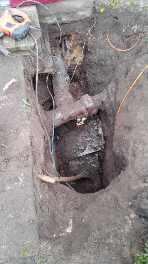

Vandaag is even een mooi "putje" gegraven. Watermeter(put in de voordeur), gasmeter(nu onder de trap) moeten verplaatst worden naar de meterkast. Daarnaast moet de meter(stroom) zakken om de nieuwe groepenkast ruimte te bieden. Hier komen dus nieuwe invoerbochten in en de riolering wordt vervangen.
Afbeeldingslocatie: https://tweakers.net/ext/f/diAdbA0SI8EqQPfvRjD5PxYg/thumb.jpg
[ Voor 12% gewijzigd door Aapie op 17-01-2019 23:34 ]
  • maartend
  • Laatst online: 22:27
Aapie schreef op donderdag 17 januari 2019 @ 23:31:
Jeez, laatst ook gedaan. kost een stoot geld om dat allemaal te laten verplaatsen.
Behalve dan overstappen van 1x25A naar 3x25A, dat vond ik dan wel meevallen.
