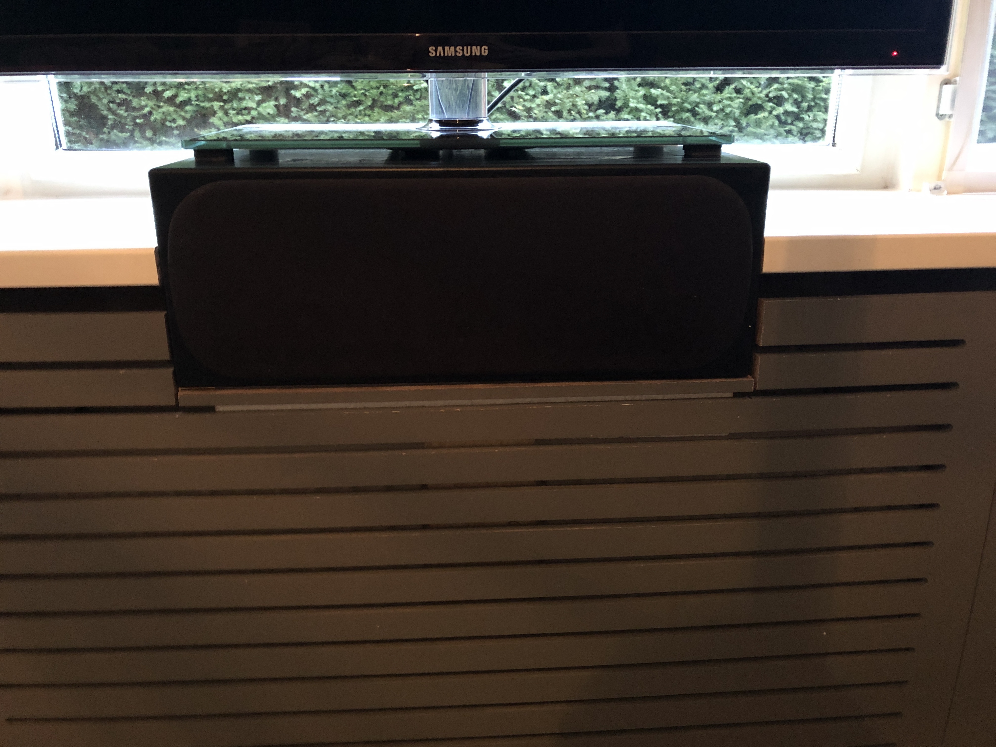

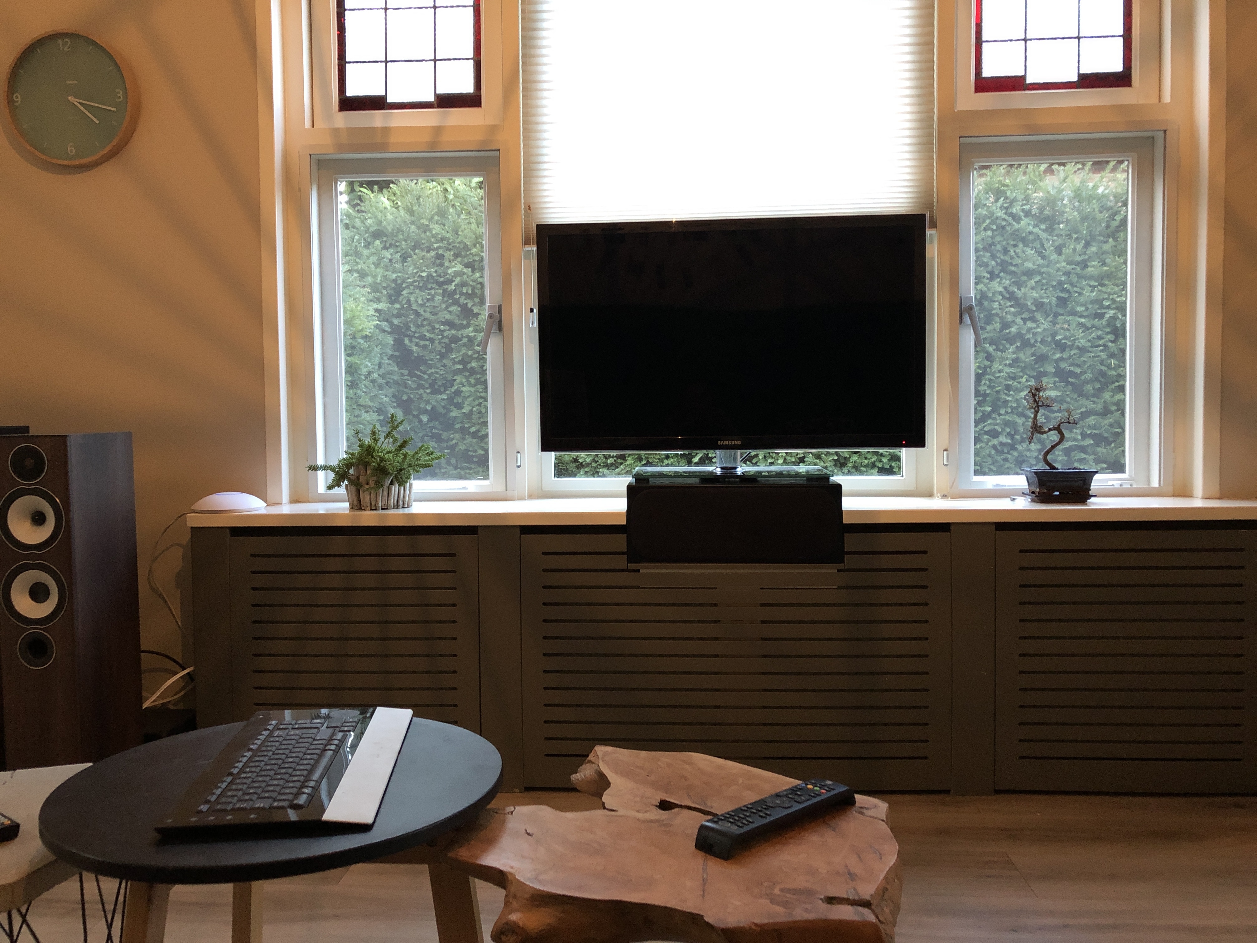

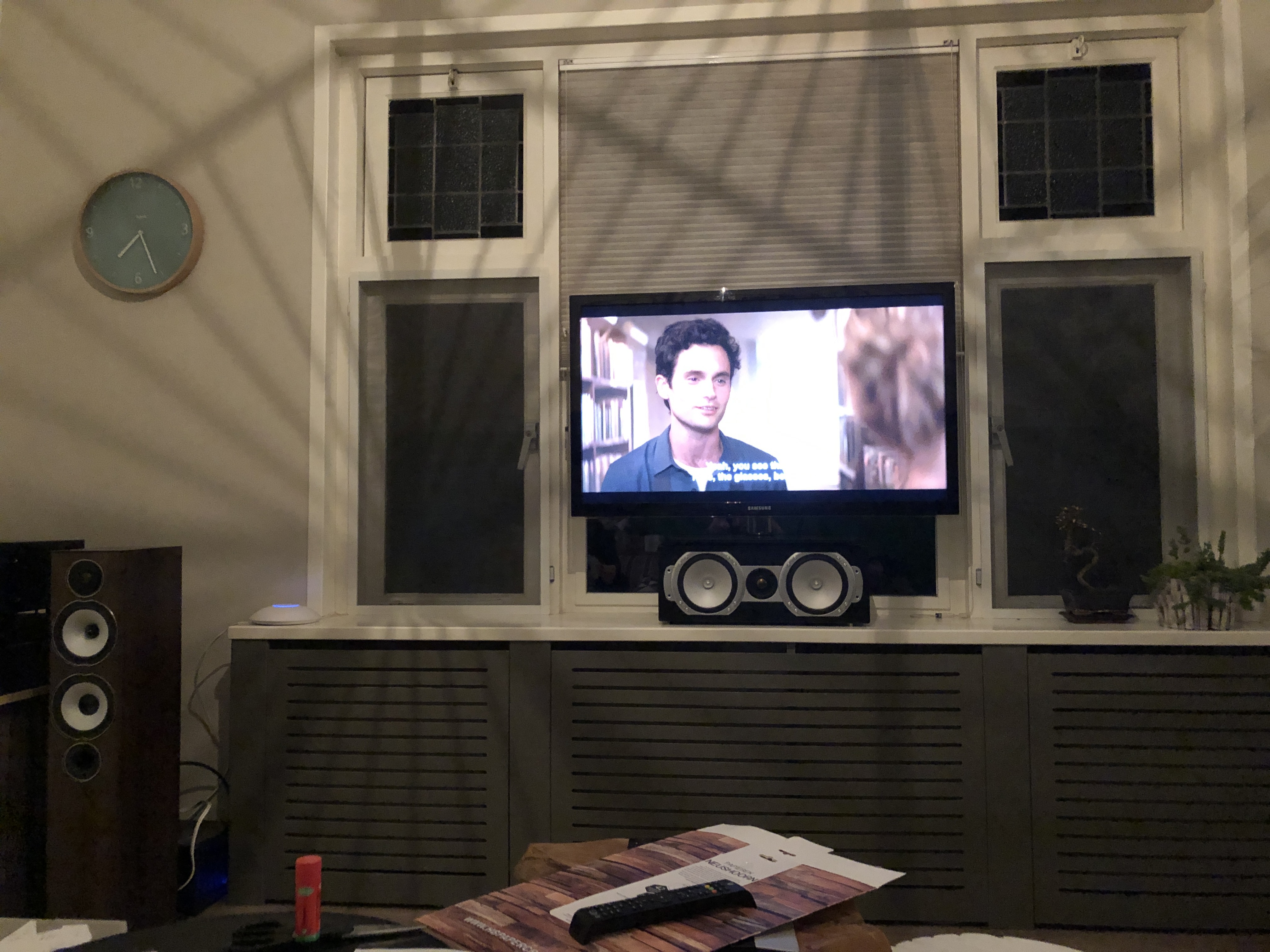

Afgelopen maandag een nieuwe center speaker gekocht, maar achteraf stond dat behoorlijk lelijk. Dus met wat handigheid met de cirkelzaag heb ik de vensterbank aangepast en staat het nu een stuk beter.
Tussen de verwarming en de speaker zit nu een stuk piepschuim van 6cm. En in de toekomst willen wij een nieuwe vensterbank/radiatorbekleding maken, dus dan zal het er zeker beter uit gaan zien. Maar voor dit moment zijn we er erg tevreden.
Voor:
Afbeeldingslocatie: https://tweakers.net/ext/f/jJGZzrVQQgnY0urlcoQCWVdi/medium.jpg
Na:
Afbeeldingslocatie: https://tweakers.net/ext/f/RcJELSlxwwFSfwm985OPJvKp/medium.jpg
Afbeeldingslocatie: https://tweakers.net/ext/f/1xuO1KcsRxIQNSt7YHBuWcPl/medium.jpg

Remy!!!! schreef op woensdag 9 januari 2019 @ 22:39:
Voor:
Na:
Afgezien van het feit dat je het prima hebt uitgevoerd :) wat is de reden dat je je tv voor het raam hebt hangen? niet dat het niet kan, maar het lijkt me zo onrustig kijken,

Jelte,89 schreef op donderdag 10 januari 2019 @ 01:10:
Logische vraag en het heeft een aantal redenen. De bank staat zo niet bij het raam zodat we last hebben van tocht. Als we de bank bij het raam zouden plaatsen is de doorgang naar de keuken een stuk onhandiger. En nu hebben we geen last van reflectie van licht in de tv. Al weet ik niet hoeveel last we daarvan zouden hebben omdat we het niet hebben geprobeerd.

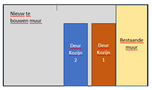

Ik zit met het volgende vraagstuk en misschien denk ik te moeilijk, maar met veel zoeken kan ik ook op het welgestelde internet niet echt een antwoord vinden.
Ik heb momenteel een zolder welke opgeleverd is als onbedoelde ruimte en dus 1 grote lege ruimte is, nu wil ik deze op gaan delen door er een aantal muurtjes in te metselen en er zo 2 kamers van te maken. Nu zijn er op inet genoeg filmpjes te vinden over hoe een muurtje te metselen etc dus dat komt wel goed, waar ik echter niet echt een antwoord op kan vinden is het volgende.
er staat al een klein stukje muur in de zolder (dit is een steun wand) waartegen ik direct een deurkozijn wil zetten, mijn vraag is hoe doe je dit nu het best (deze muur is 15 cm dik). Bij alle filmpjes zet men eerst het kozijn neer en metselt dan de muur er meer of minder tegen aan met behulp van kozijn ankers etc. Dit is natuurlijk in dit geval niet mogelijk, is het concept zo eenvoudig dat bv een houten lat tegen de muur aanschroef en hier het kozijn tegen aan plak of vergeet ik iets?
Schematisch plaatje met hoe en wat het plan is.
Muurvoorbeeld

Paladin schreef op vrijdag 11 januari 2019 @ 09:50:
[Afbeelding: Muurvoorbeeld]
Nee, dat is een goede manier. Al zou ik het wel weer op die lat schroeven en niet plakken :+
Is het een betonnen wand? Dan moet je misschien ook even kijken hoe je het metselwerk boven je deur opvangt, stukje uit de muur halen is dan misschien lastig.

Aardappel schreef op vrijdag 11 januari 2019 @ 09:57:
Maar hoe schroef je het kozijn dan weer op die lat? dan krijg je toch schroefgaten in je kozijn?
de muur is van kalkzandsteen dus, ik denk dat ik er wel een stukje uit krijg, ik neem aan dat, dat is voor de betonnen latei boven het kozijn correct?

Paladin schreef op vrijdag 11 januari 2019 @ 10:02:
Ja, als de scharnieren aan die kant doet dan kun je ze mooi achter de scharnieren schroeven. En anders is het een kwestie van plamuren. Tenzij je een blank gelakt kozijn wilt?
Klopt. Betonnen latei misschien wat zwaar, een vuilmetselwerklatei (staltonlatei) is voldoende.
schroeven verbergen met dopjes/vulmiddel :? elk kozijn heeft dit eigenlijk wel
Niet om het 1 of ander, maar waarom metselen ? is het niet beter van gips het wandje optrekken zodat je wat (geluids)isolatie er tussen kan proppen.
maar goed ieder zijn ding :)

vso schreef op vrijdag 11 januari 2019 @ 10:52:
Je bedoeld een houtenframe, met isolatie er tussen en dan afwerken met gipsplaten? Al mijn muren in huis zijn gebouwd uit gipsblokken, en persoonlijk heb ik altijd een idee dat zo'n gipsplaatje nogal zwak is, misschien nergens op gestoeld maar dat zit nu eenmaal tussen mijn oren :)
Verder is een van de zaken die bij gasbeton aan de orde komen dat het juist geluiddempend is en toch iets meer de fysieke zwaarheid heeft van een muur? :)

@Paladin kijk ook eens naar metalstud-muren, is een snel op te bouwen frame wat met gips afgewerkt wordt. Afhankelijk van de functie van de kamers zou ik dat zeker overwegen.
  • Stakie
  • Laatst online: 27-10 21:44
In het metal stud frame kun je isolatie stoppen zodat de wand niet hol klinkt. Je kunt hier ook eenvoudig electra in verwerken voor een stopcontact of schakelaar.

Paladin schreef op vrijdag 11 januari 2019 @ 10:57:
Houten balk / metalstud allemaal een optie .. Nu als je H.O.H 30 cm aan houd dan zijn ze relatief sterk.
Zwak is ook relatief, je kan een houten plaat/plank op plekken monteren waar je zeker weet dat je daar iets op wilt hangen ..je kan 2 lagen gips doen. Met een hamer sla je overal een deuk/gat in
Praktisch gezien ben je veel sneller klaar en je hoeft minder gewicht te vervoeren van (bouwmarkt) naar bouwlocatie. het is misschien wel iets zwakker maar je wint er energie zuinig/gehoorigheid en bouwsnelheid voor terug ..als je vrijdag je spullen haalt, zaterdag vroeg begint met het frame/kozijn zit je in de avond al de voegen dicht te smeren van de gipsplaat. en zondag zet je de 1ste verflaag erop ..
Terwijl je met stenen wellicht nog bezig bent om alles te versjouwen en 2 ritjes nodig hebt minimaal naar de bouwmarkt ??

vso schreef op vrijdag 11 januari 2019 @ 11:57:
Zeker valide punten ik zal mijn voorkeur voor cel beton toch nog is evalueren, in geval van metalstud kan je deze profielen ook lijmen op de vloer, er ligt namelijk vloerverwarming onder, dus ik ben wat huiverig om in de vloer te boren.

Paladin schreef op vrijdag 11 januari 2019 @ 12:39:
Lijkt mij dat je die wel kan kitten op de vloer, lees zelfs via google met PUR schuim :?
kijk dan voor een kit die elastisch blijft. (in verband met trillingen doorzetten van wand naar vloer)
Zelf kies ik liever voor hout dan metalstud, kosten technisch is het iets goedkoper en je kan er makkelijker een groot gewicht aan hangen ..maar dit is mijn persoonlijke voorkeur .. er zijn mensen die metalstud meer waarderen.
Overgens je schroeft het aan de wand/plafond daarom is de vloer niet echt noodzakelijk te lijmen, echter een lijm/kit ertussen kan wel voordeel hebben :)
Ander voordeel is dat je nu(met gipswand) ook stopcontact / schakelaar en netwerk kabel bij de deur kan doen (logische locatie) kijk naar holle wand dozen .

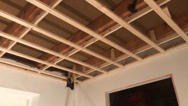

Hier begint het vorm te krijgen. Plafonds zitten er grotendeels in. Boven de ondervoer gelegd en al heel wat leidingwerk geplaatst. Volgende week dinsdag komt de installateur e.e.a. aansluiten en woensdag de stukadoor voor de eerste helft 😁
Afbeeldingslocatie: https://i.ibb.co/G06x1Jp/IMG-20190106-WA0025.jpg
Afbeeldingslocatie: https://i.ibb.co/yYcSYdM/IMG-20190111-WA0007.jpg
Afbeeldingslocatie: https://i.ibb.co/grnWYCY/IMG-20190112-WA0007.jpg
Afbeeldingslocatie: https://i.ibb.co/8PHStnv/IMG-20190111-WA0004.jpg
Afbeeldingslocatie: https://i.ibb.co/hLRr3cF/IMG-20190106-WA0016.jpg
[ Voor 34% gewijzigd door Tranze op 13-01-2019 07:28 ]
Dat vind ik dan jammer, waarom die rode aanvoer van de verwarming onder de blauwe geplaatst? Die balk zit er niet alleen om jouw te pesten. Het zijn behoorlijke balken, dus de dwarskracht bij de oplegging zal niet maatgevend zijn maar naast elkaar had net zo makkelijk gekund en dan was er meer balk over gebleven.
  • -DarkShadow-
Tranze schreef op zondag 13 januari 2019 @ 07:13:
Man van het dakkapel bedrijf is toch nog maar een keer langsgekomen. En dit keer vond hij een pan met een scheur er in, daaronder zaten sporen van lekkage. Pan vervangen, dus hopelijk nu geen lekkage meer bij de buurman 😀
Dankbaar werk is dit, meters maken :Y

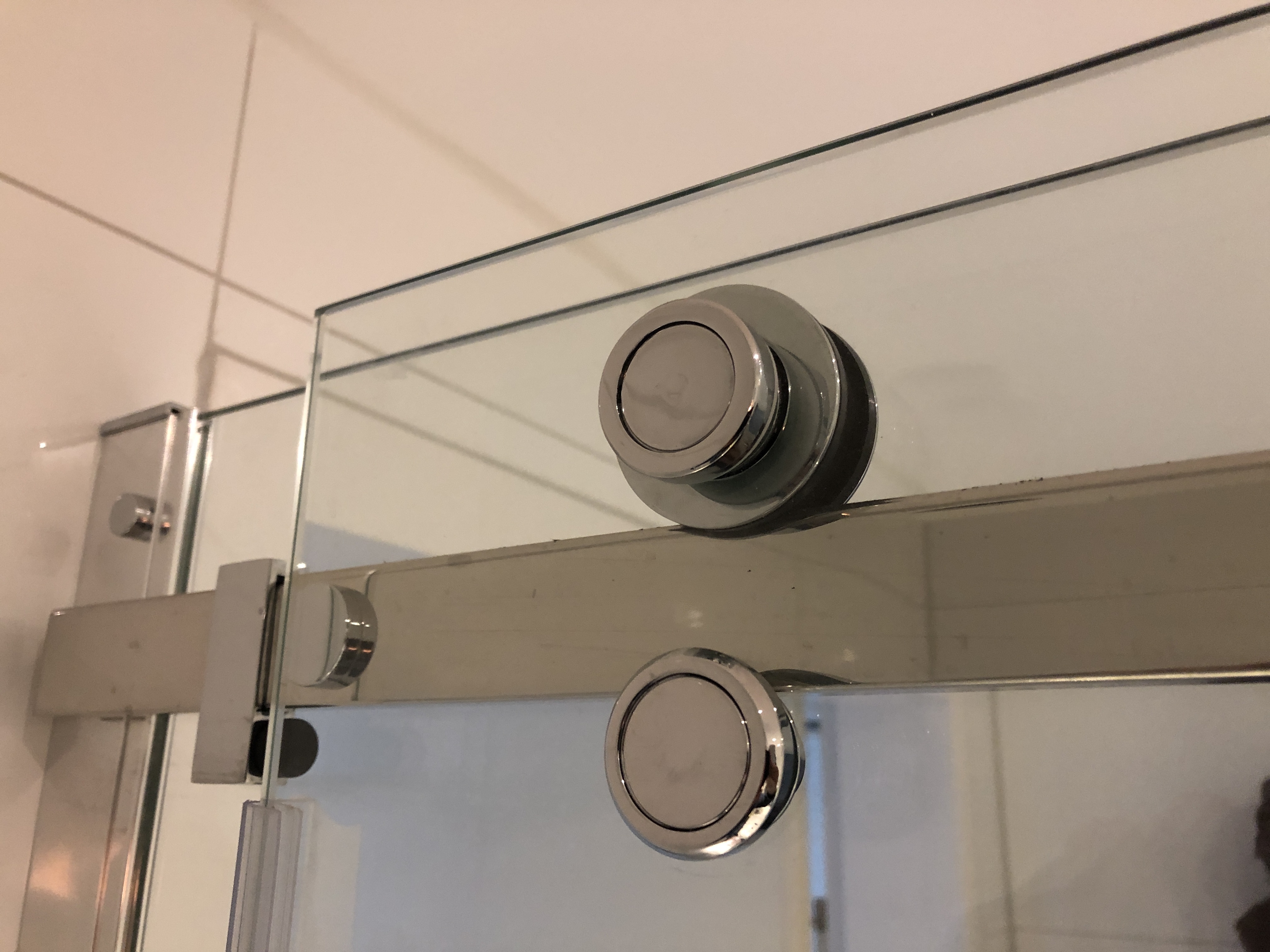

De wielen van mijn douchecabine zijn uitgezakt en moeten gesteld worden, maar ik zie niet hoe dit moet. Zie de foto hieronder. Aan de zijkant zit een gaatje, maar daar lijkt geen inbusje in te zitten en mijn inbussleutel pakt ook niet.
Schroevendraaier achter het "dopje" steken lijkt me ook niet de goede manier, want het dopje zal wel verchroomd kunststof zijn, dus erg kwetsbaar.
Afbeeldingslocatie: https://tweakers.net/ext/f/p8VSVqzuTiy9ZRenalf8sC6o/medium.jpg

-DarkShadow- schreef op zondag 13 januari 2019 @ 11:59:
Klik voor groot
Hee, ik heb dezelfde cabine! Ben er erg tevreden over, na bijna 5 jaar loopt ie nog steeds soepel. Een van mijn plastic 'dopjes' stond een beetje verder naar buiten, dus heb 'm er even uitgepeuterd: er zit inderdaad een inbus achter. Daar zul je 'm dus mee moeten stellen.
Eerlijk gezegd vind ik 'm er zonder dopje ook erg netjes uit zien. Als je het dopje vernield is er dus geen man over boord.
Het gaatje aan de zijkant is waarschijnlijk om 'm tegen te houden terwijl je de inbus los draait.

Ben nog steeds bezig met de garage. De buitenkant is nu af, alleen moet ik nog een keer de windveren aanpassen, maar dat komt als het lente is. De binnenkant vordert gestaag. Ik wil in de garage ook opbouw schakel materiaal, deze discussie helpt enorm :) De gipsplaten zijn nu bijna op, maar de wanden nog niet. Gipsplaten bij kopen dan maar, of een gedeelte OSB laten?
Afbeeldingslocatie: https://4.bp.blogspot.com/-qLaTqVMy6jE/XDo-tl7HtRI/AAAAAAAALE8/AHuPDvhla7YDzerVOOrM9XeMjdqx4wI4wCLcBGAs/s700/IMG_1071.jpg
Afbeeldingslocatie: https://2.bp.blogspot.com/-CyLIN1kpkbI/XDuLv7D6BGI/AAAAAAAALGs/NqBSnhu9oXEx34ClgNR2NMM-RUY9F-FiACLcBGAs/s700/IMG_1091.jpg
(ja, de vloer is nog steeds redelijk vochtig in de garage)
Afbeeldingslocatie: https://3.bp.blogspot.com/-xfRPVhvcuGk/XDuLvoVFLeI/AAAAAAAALGk/FeHetP9NVy4ZTStV_9V2FHCXAQf11PJPgCLcBGAs/s700/IMG_1087.jpg
