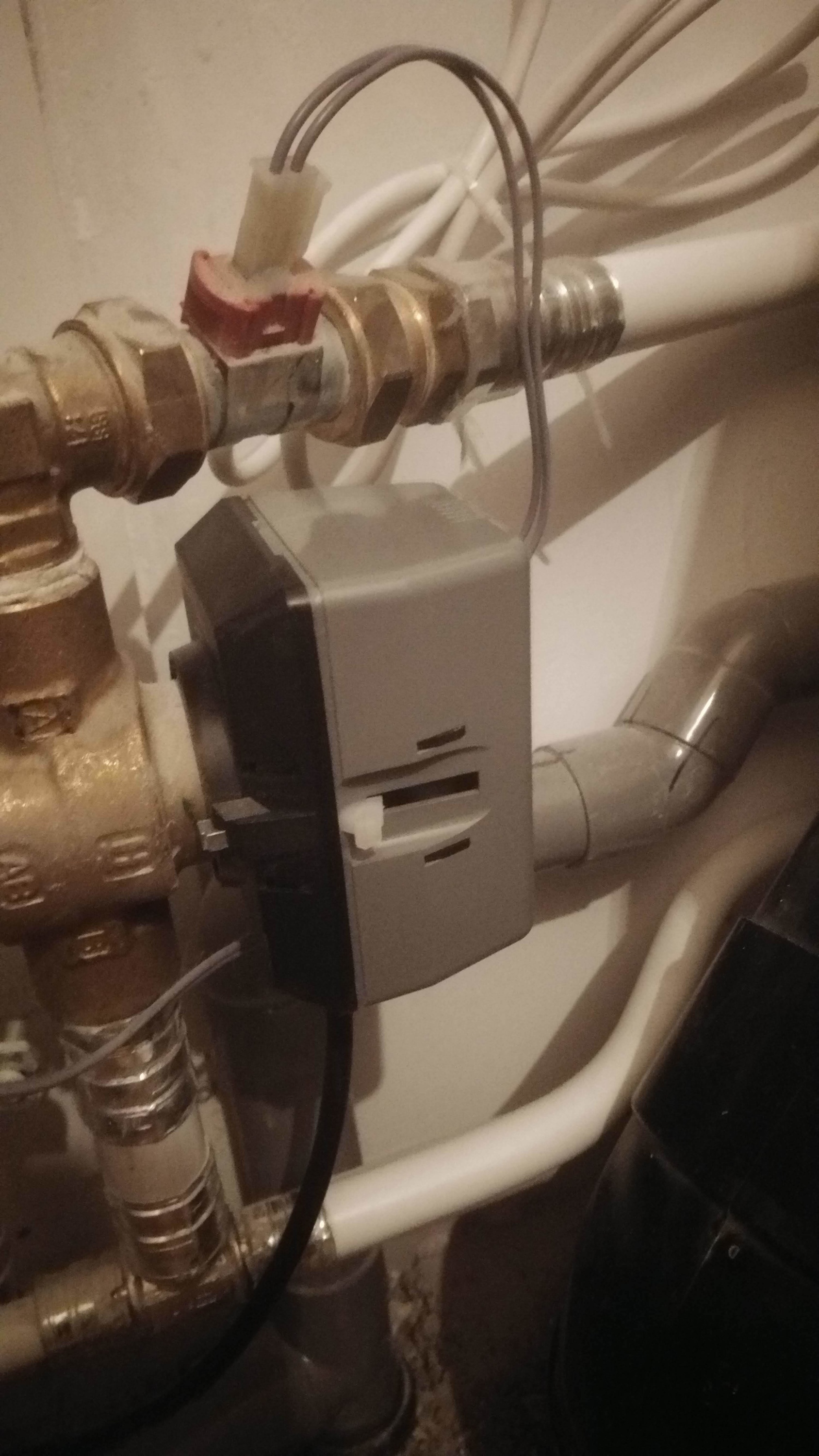

Mijn broer heeft een nieuwbouwhuis. Dit huis is opgeleverd met een Intergas extreme36 met hieraan een Honeywell VC4013 driewegklep. Bovenaan deze klep is de vloerverwarming van de middenverdieping (drive-in woning) aangesloten. Aan de andere de radiatoren van de beneden en bovenverdieping. Tegelijk met de klep zou de ketel moeten schakelen tussen lage en hoge temperatuur.

Echter blijkt dat (niet bekend hoelang al) dat de driewegklep niet naar de hometemperatuur kant schakelt. En inmiddels begint het beneden flink af te koelen.
Als ik de driewegklep handmatig open worden de radiatoren wel warm.
Als ik de ketel uit en aan zet gaat de klep heen en weer dus het is geen mechanisch probleem.

Dit is de driewegklep en het LT thermokoppel:
Afbeeldingslocatie: https://tweakers.net/ext/f/Ex1cMsu8aVRYAEirpmkyzDad/medium.jpg
Wie kan ons helpen om het beneden weer warm te krijgen?

gokje je hebt de stekker van de ketel eruit gehaald en nieuwe thermostaat erop gezet en vervolgens werkt het niet meer ?
waarschijnlijk dat de draadloze thermostaat en de cv ketel niet met elkaar verbonden zijn.
wat gebeurt er als je de draadloze thermostaat omhoog zet ? niks ? dan moet je ze opnieuw met elkaar koppelen. (zie installatie handleiding hoe dit moet)
deze ketel stuurt de drieweg klep aan aan de handt van welke thermostaat er warmte vraagt.
zet de ene eens dusdanig laag dat deze geen warmte vraag heeft. er zit namelijk ook nog een voorrangsregeling/verdeling in.

miciel schreef op dinsdag 5 februari 2019 @ 04:09:
voor zo,n connector kan je vragen of de warmte service deze kan bestellen voor je.
ze hebben namelijk niet alles in hun webshop maar op verzoek kunnen ze een hoop regelen.
wat je ook kan doen is bij conrad meerdere vergelijkbare connectoren bestellen en hopen dat de goede er tussen zit.
De draadloze thermostaat geeft aan verbinding te hebben.
Maar zou dat dan elke x dat de stroom eraf gaat of de cv uit is moeten gebeuren?
Volgens de handleiding zou er na 8minuten gewisseld moeten worden van circuit. En dus geen voorrangsregeling
je kan het allicht proberen, om je thermostaat en je ketel opnieuw met elkaar te verbinden. niet geschoten is mis, eerst thermostaat uit het ketel menu verwijderen en vervolgens weer opnieuw toevoegen.
(en eventueel de thermostaat resetten) wat ook zou kunnen is dat de thermostaat op de verkeerde manier staat ingesteld bijv op zone regeling ip van ketel regeling. maar het is wel bijzonder dat het wel heeft gewerkt en vervolgens niet meer werkt. (en eigenlijk zouden elkaar gewoon weer moeten vinden als de stroom eraf is geweest maar soms gaat het welleens mis en moet je ze een handje helpen)

miciel schreef op dinsdag 5 februari 2019 @ 15:41:
Owkey, ga ik proberen!
oke, ik had gisteren geen tijd om erin te duiken, het ene merk heeft het wel het andere niet. Ik kan niet alles onthouden.
Begrijp ik helemaal!
