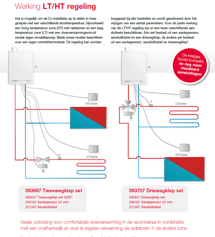

Situatieschets:
Ik wil mijn Intergas HRE-A gaan gebruiken om zowel de vloerverwarming op lage temperatuur als de radiatoren op hoge temperatuur aan te sturen.
Door het aanpassen van een aantal parameters wordt de ketel hiervoor geschikt.
Afbeeldingslocatie: https://tweakers.net/i/UE18HnHIMH8VU_YPR207x5nDRHA=/x800/filters:strip_exif()/f/image/8pmPRRVPv7StHHE7IDj4uRk8.png?f=fotoalbum_large
Hierbij zorgt de interne pomp zowel voor de circulatie van de lage temp kring als de hoge temp kring.
Wat voor mij niet helemaal duidelijk is hoe de pomp kan worden ingesteld voor zowel de vloerverwarming als de radiatoren.

Interpreteer ik het goed als volgt:
- je stelt met parameter 3. Maximum capaciteit modulerende pomp in
- je stelt met parameter c. Minimum capaciteit modulerende pomp in
- vervolgens draait de pomp:
  • voor de lage temp zone continu op de ingestelde maximum capaciteit
  • voor de hoge temp zone variabel tussen min en max ingestelde capaciteit naargelang de warmtevraag
Mijn vraag:
Wie heeft er ervaring met deze opstelling en kan mij vertellen of ik het qua pompsturing bij het rechte eind heb.
Bijkomende vraag:
Kan iemand mij vertellen wat de voor/nadelen zijn van een systeem met 2 of 3 wegklep ?
Ik weet niet welke ik het beste kan kiezen.
