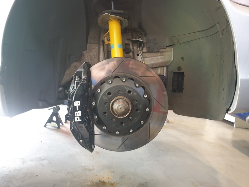

Van het weekend de remmen geupgrade! :)
Afbeeldingslocatie: https://tweakers.net/i/dXpctZdec33McvsK0oP3w8N0I2Y=/800x/filters:strip_icc():strip_exif()/f/image/V8Q9RemA7TJOp9NF0F0W1Hhr.jpg?f=fotoalbum_large

Nice! Waar kijken we naar?

MadMarky schreef op maandag 9 november 2020 @ 16:43:
Ze zitten op een E46 330i, foto van het totaal plaatje met de remmen komt nog. De Alpina velgen passen helaas nog niet over de klauwen en de juiste spacer is nog niet binnen :+

@joshje dat het remmen zijn zie ik ook wel, bedoelde meer de specs :p
Wat voor merk, diameter, aantal zuigers, etc.
