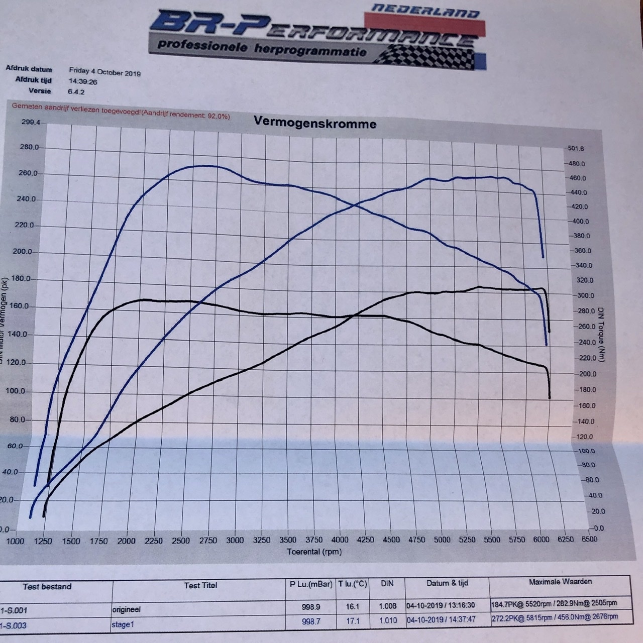

Ik heb een F31 320i. De B48 motor. Zie de testbank meting voor en na, rechtsonder de waardes. De kromme zelf is echter ook zeer belangrijk.. (Sorry voor de slechte foto, meer heb ik even niet.)
Stage1
In het lage toeren gebied is een wereld van verschil. Ik herkende m'n auto niet meer terug. Inmiddels ben ik er wel aan gewend... Het verschil in koppel is gewoon gigantisch. Ik kwam uit een diesel en had gehoopt een beetje van die karakteristiek terug te krijgen, dat is wel gelukt... Het piekvermogen heb ik nog nauwelijks gebruikt.
