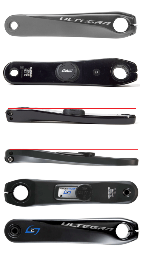

Vanavond komt mijn 4iiii Ultegra vermogensmeter binnen. Ik twijfelde al een tijdje om zoiets aan te schaffen, maar ja, 400 euro vond ik wel wat veel, zeker omdat ik er toch niet veel meer mee zal gaan doen dan mij 'vergapen' aan getalletjes. Het is nu nl ook niet zo dat ik mijn hartslag zo nauwkeurig in de gaten houd of mijn snelheid (ook al vind ik altijd een gemiddelde van 30+ wel een psychologische grens, kan ik niets aan doen, ik wil niet zo denken, maar doe het toch :)).
Maar goed, met een Futurumcode en de huidige aanbieding/prijs, vond ik 325 euro te verdedigen.
Ik heb 0,0 ervaring met vermogensmeters en stap 1 lijkt dan toch te zijn dat ik een FTP-test moet doen. Die staat dan ook voor morgen op het programma :)

Nou... mijn 4iiii powermeter binnen. Ik installeer 'm, maar hij past gewoon niet op mijn Canyon Ultimate (SL Disc 8.0, 2018). GRRRR!!! :(
Is de Stages 'dunner'? Weet iemand dit?

@Galois niet van te voren je frame gemeten met het printje wat ergens op hun site staat?
  • Galois
  • Laatst online: 09-08 16:05
Galois
1811 - 1832
RR46 schreef op donderdag 30 april 2020 @ 20:47:
Jawel en dat leek 'net' te passen. Maar het past dus net niet.
De Stages lijkt vanaf de foto's ook dunner. Maar met de 10 mm test van de website van Stages, heb ik hetzelfde probleem: lijkt net wel/net niet te passen. Maar omdat het 'dikke stuk' van de Stages ook meer naar het pedaal zit, daar waar ook meer ruimte is, lijkt mij dat de Stages wel moet passen.
Er zijn veel mensen met een Canyon Ultimate hier... dus ik hoop dat die dit lezen en ook nog een Stages hebben en mij dit kunnen bevestigen :D
EDIT 1:
Afbeeldingslocatie: https://tweakers.net/i/iqZxj_-kja4X-ScbV_GkEVfNdKE=/full-fit-in/4000x4000/filters:no_upscale():fill(white):strip_exif()/f/image/Ol6DrFxR08YN9DBMaed2T8zk.png?f=user_large
Die rode lijn heb ik toegevoegd om het verschil te zien... lijkt erg groot te zijn... Kortom: de Stages zou moeten passen.
EDIT 2:
Aangezien ze de Stages op de website van Canyon verkopen, lijkt mij dat deze moet passen... :)
