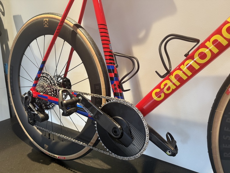

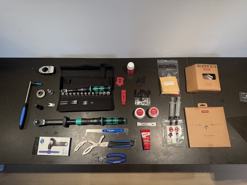

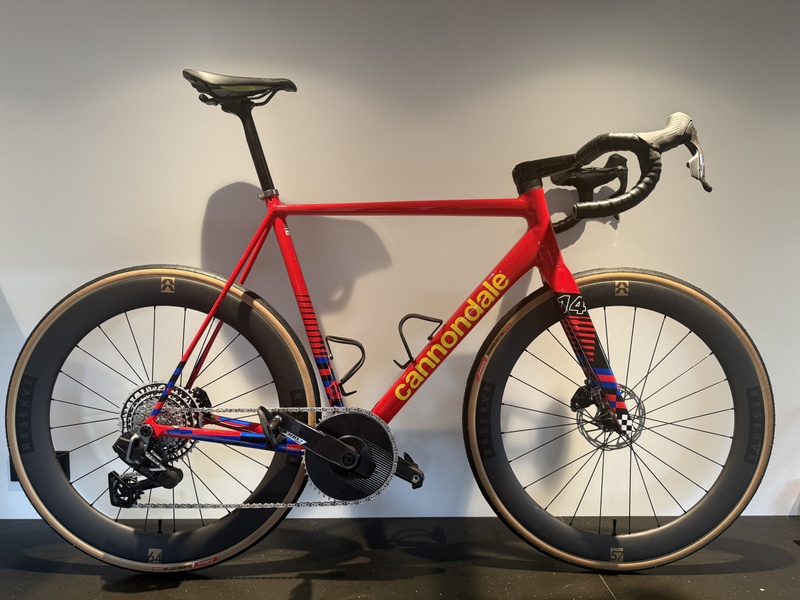

Hierbij de laatste update van CAAD14 project, want de fiets is af. (vorige updates: 1, 2, 3).
Wat een voldoening het geeft om zo'n fiets in elkaar te zetten en er vervolgens een paar rondjes op te rijden! Had tussentijds al even een paar keer op de rollerbank gefietst, maar dat doe je toch met een andere focus (want je wilt er niet afpleuren).
Hierbij het resultaat:
Afbeeldingslocatie: https://tweakers.net/i/7dNtH_azOUzMrPXMX8QMrG1gmgg=/800x/filters:strip_icc():strip_exif()/f/image/y0b1ibxqvspOjvmYZpvICwkP.jpg?f=fotoalbum_large
Afbeeldingslocatie: https://tweakers.net/i/JWGPgkmHk82IFp5CansrESpO_Qs=/800x/filters:strip_icc():strip_exif()/f/image/pF46NwsCm7JcmWqNbLBbF615.jpg?f=fotoalbum_large
Ik heb wel wat investeringen moeten doen in goed gereedschap. Ik begon mijn momentsleutel te wantrouwen (goedkoop spul, merkloos), dus de eerste grote aankoop was een 1 inch momentsleutel van Wera. Die gaat van 40 tot 200 Nm, dus vooral handig voor de bottom bracket, crank en trappers. Niet handig voor de rest, dus daar kwam nog een momentsleutel bij, voor de schroefjes van 2,5 tot 25 Nm. En er zitten vervolgens nog genoeg boutjes in de fiets die op 1,8 Nm aangedraaid mochten worden (bleedpins van de hyrdauliek, framemounts van de remklauwen), maar gelukkig had ik daar nog een Wiha setje voor liggen.
Niet te vergeten de SRAM BracketPlug 'met 12 inkepingen' , de Cassette lockring tool 'with 12mm guide pin' die vervolgens ook gebruikt kon worden om de lockring van de schijfremmen op 40Nm te draaien. En onderweg kom je er acter dat er Sram Hydraulic Brake Grease op de boutjes in de Hydrauliek mag (want dot 5.1 vloeistof), en dat hier vooral geen SRAM 'butter' op moet. Het levert in ieder geval een aardige verzameling tools op:
Afbeeldingslocatie: https://tweakers.net/i/-BjfXYQHg5XAeJ22IRpNC9_6k40=/800x/filters:strip_icc():strip_exif()/f/image/5dbufSZli7pwfqvNzSDJdliQ.jpg?f=fotoalbum_large
De 'bleed' procedure was uiteraard ook nieuw voor me, maar SRAM heeft het wat mij betreft best netjes voor elkaar voor wat betreft z'n handleidingen en videoinstructies.
Het stuurlint vervangen op m'n vorige fiets was alweer even een tijdje geleden, maar met de wijze woorden van Calvin Jones leverde dat vanmiddag een strak resultaat op. Jammer dat de beste man is afgezwaaid bij Park Tool.
En nu fietsen ;).

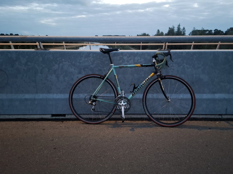

Ja ja, ik zie je wel. Met die powermeter in je winkelmandje.
Maar wat als ik je vertel dat het anders kan? Een wereld zonder data, wattages, rpms, hartslagmeters en gps?
Afbeeldingslocatie: https://tweakers.net/i/5Q31tsCtYDy7bKKgGHNrToHgmvo=/800x/filters:strip_icc():strip_exif()/f/image/5rXB4gQkDJLymRRg3JVMduBW.jpg?f=fotoalbum_large
Rijdt het comfortabel? Nee. Ik hoop dat je al kinderen hebt, want je krijgt er een gratis castratie bij.
Maar het voelt fel. Direct. En in plaats van je Di2 of Apex, krijg je een maffe duimshifter die zekerder aanvoelt dan de kluis van de Nederlandsche Bank. Dat is ook wat waard.
Ja, je gaat terug in de tijd. Een tijd waarin de bar in je band werd gemeten boven de 6. Je remt meer af door de wind dan door de velgremmen. Maar het voelt anders. In plaats van het comfort van je "normale" racefiets voelt dit rauw. Puur. En verrassend vlot ook nog. Niet in de bochten, dan is het een kwestie van de fiets met beleid de bocht in voeren. Maar op een recht, vlak fietspad maak je lekker gauw tempo. Snel genoeg om nog redelijk in het wiel te kunnen zitten van andere wielrenners. Met een grote glimlach op je gezicht.
Kies voor slechter. Kies voor plezier.

@Maarten_E Wij hadden zo’n Bianchi in de familie. Staal, Celeste, Brooks zadel, volledige Campa afmontage met idd duimknoppen en mooie Campa wielen. Mooi stukje nostalgie met een banden druk dichter bij de 10 dan bij de 0 maar als ik mag kiezen dan mijn moderne fiets any day!
Helaas heeft mijn zwager hem verkocht want ‘ouwe meuk’ :(
