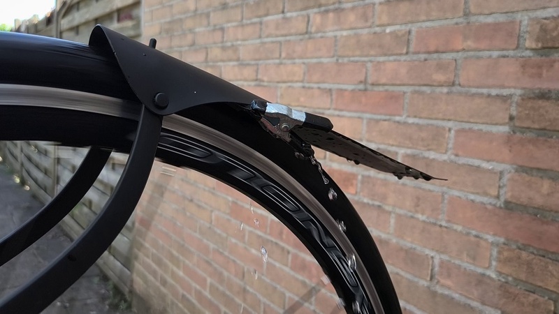

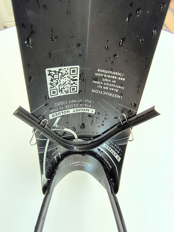

Vanochtend weer een paar ideeën hoe bij regen water en troep bij de fiets vandaan te houden. Vandaag dus maar knutselen met een oude ruitenwissers en een Ass-saver.
Een Ass-saver doet wat die moet en houdt het opspattend water wat van de band af komt weg van de rug/achterwerk/radar en zeker niet onbelangrijk, het zadeltasje.
Echter de staande buis, en de achtervork zitten nog steeds vol met troep wat dan voorbij de Ass-saver van de band afspat. Na enkele pogingen een belovende manier gevonden en die getest met de fiets in de fietsreparatiestandaard en een afwasbak met water erin. De band raakt dan het water als ik de met de trappers het wiel laat draaien.
Van de ruitenwisser knip ik een randje af zodat die flexibeler is, die zet ik nu nog vast met klemmen, later gebruik ik daar clips voor. Het blad loopt tussen de klemmen, verticaal recht na montage. Ik heb nog de keuze om het blad niet de band te laten raken (droge weg met af en toe plassen) en de "full wet" stand waar een deel van het blad het water verwijderd van de band. Dit geeft geluid en een minimale weerstand. De hoogteregeling doe je dan met de hand door de beugels iets naar boven te schuiven of naar beneden. Je hoort wel het blad als die de band raakt.
Het blad is zelf verend door de wijze van het bevestiging en zo is de druk op de band zelf ook minimaal.
Ik kan helaas hier geen video plaatsen van hoe het dan werkt. Observatie, er komen aan beide zijden van het wiel bij de klemmen een straal water naar buiten gespoten en amper meer water op de fiets zelf. Missie geslaagd zeg ik maar. Een test onder realistische omstandigheden moet ik nog doen dus definitief is het resultaat nog niet.
Verder is dit wel voor de banden met geen of weinig profiel.
Foto van de "Ass-saver plus" ruitenwisser en dan alweer de volgende versie met andere bevestiging en uitsteeksel om het water weg te geleiden:
Afbeeldingslocatie: https://tweakers.net/i/__6OfVQqfFXzqF5ySKDs-DFCap4=/x800/filters:strip_icc():strip_exif()/f/image/A3EhCRtuIG4NJLFZYVbzNORn.jpg?f=fotoalbum_large
Snapshot van de video:
Afbeeldingslocatie: https://tweakers.net/i/OhkJ5JlkenFUU_dM8K35JN3lytA=/800x/filters:strip_icc():strip_exif()/f/image/mD0C6VAHFgSYj1HdtYhFK3ea.jpg?f=fotoalbum_large

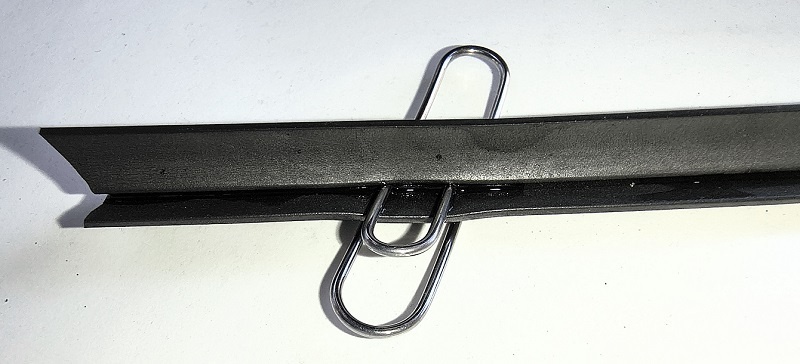

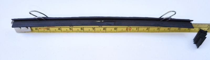

Zelf knutselen? Dit is wat je moet maken. Dit is alweer de volgende iteratie met water wegleiders en betere bevestiging.
Afbeeldingslocatie: https://tweakers.net/i/RBDICveWR446B0y01NgrzrE9_NI=/800x/filters:strip_icc():strip_exif()/f/image/7D0ViekaAGruIAOrGMJBoRhT.jpg?f=fotoalbum_large
Detail opname van de doorvoer, wat een sneetje is waar dan de paperclip doorheen gaat:
Afbeeldingslocatie: https://tweakers.net/i/HYoxK8URNorqcQmzUrHt5qdarDc=/fit-in/4920x3264/filters:max_bytes(3145728):no_upscale():strip_icc():strip_exif()/f/image/dbgIaaosSjGZIwHsMmd9GZLb.jpg?f=user_large
Je ziet het ik knip een groot deel van hoogte eraf en knip ook het blad aan beide zijden eraf om de klem/clip houvast te bieden en niet het blad zelf te vervormen. De zijkant mag iets uitsteken zodat het water meer naar buiten wordt geworpen.
Nu ik naar de foto kijk bedenk ik mij dat ik nu van binnen naar buiten heb geknipt aan de zijkanten. Dit moet bij de volgende juist van buiten naar binnen zijn voor een betere afvoer van water en troep.

@esphome Misschien heb ik het gemist, maar hoezo doe je dit in vredesnaam?
  • esphome
  • Registratie: Oktober 2023
Louislouislouis schreef op zondag 24 mei 2026 @ 14:21:
Hoezo == waarom?
De fiets en aandrijving moet nog steeds helemaal schoongemaakt moet worden na een rit in de regen en dat houdt mij weer tegen om in de regen te gaan fietsen. Ik schep zo een lagere drempel om toch te gaan fietsen, ook als is het niet zulk mooi weer is of net is geweest.
Ik heb nog een andere oplossing voor water wat van de zijkant van de spatborden afkomt. Denk hieraan de spatlappen van een vrachtwagen die door hun ontwerp, ervoor zorgen dat er weinig spray ontstaat waardoor een passerende auto blind hoeft te rijden door de spray bij regen of nat wegdek.
Nood breekt wet.
  • Sissors
esphome schreef op zondag 24 mei 2026 @ 14:32:
Hoezo == waarom?
Dat kan ik snappen. Ik woon in een appartement, en kan dus niet zomaar fiets afspoelen na het fietsen, en dat is wel een extra reden voor mij om niet met een natte weg te gaan fietsen.
Tegelijk zou ik zelf niet snel een banden-droogmaker installeren die over je band gaat. Je kan ook nog een zeem erbij monteren om hem echt goed droog te maken :P. Maar ik ben ook bang dat als je echt met regenachtig weer een rondje fietst, je fiets gewoon vies is.
  • Louislouislouis
  • Registratie: Februari 2020
  • Laatst online: 20:54
@esphome nee ik bedoelde echt specifiek hoezo, niet waarom. En na je antwoord nog steeds eigenlijk. Dat geknutsel klinkt als meer werk dan een lap over een ketting halen.
Maar je zal er dan wel plezier in hebben!

Sissors schreef op zondag 24 mei 2026 @ 15:18:
De banden worden niet droog gemaakt. Het overtollige water wordt verwijderd, water die zich door de middelpuntvliedende kracht zich op het hoogste punt verzamelt. Het blad oefent zeer weinig kracht uit en is ook zelf stellend. Het raakvlak is ongeveer 5 mm breed en de rest van het blad is voor het begeleiden van het water.
Toch je Ass-saver erop maar geen regen op dat moment, dan die dan iets omhoog schuiven zodat die de band niet meer raakt. Dat is 1 a 2 mm omhoog en dan geen geluid en geen slijtage van het blad meer.
Overigens ik heb de volgende iteratie al in de posting geplaatst waar de water afvoer en bevestiging onder handen is genomen. Dit is eigenlijk al het eindproduct.

Mistraller schreef op maandag 25 mei 2026 @ 13:18:
Hoe dichter bij de band je de spetters tegenhoudt, hoe minder ze zich hebben kunnen spreiden. Een asssaver houdt vooral alleen je rug schoon. Maar het water dat op het contactvlak met de weg weggedrukt wordt is minstens zo belangrijk.
Technisch gezien wil je de drivetrain en je remmen schoonhouden, niet eens vanwege het water maar vooral het zand. De rest heeft in principe afdichting of is alleen voor het oog van belang. Daarom heeft de cortina van mijn dochter bijna geen onderhoud nodig want een gesloten kettingkast met naafversnelling, trommelremmen en een naafdynamo.
Jouw test is niet realistisch inderdaad omdat water vooral ook "wegspuit" door de bandendruk. Daarom komen die spetters ook verder dan het "klevende" water. Denk maar aan een steentje dat wegschiet.
Ik zal het zeker binnenkort kunnen testen. Al het zand en rotzooi wat ik op de kettingbladen heb en verder terug komt van wat tegen de staande buis aan ketst. Mijn sokken en onderbenen zijn ook achter nat en dat komt dan via de staande ronde buis in mijn geval. Een andere buisvorm kan het spatwater weer anders geleiden. Er zijn altijd meer opties om iets te bereiken, het moet dan wel mogelijk zijn en vaak is het combineren van verschillende middelen beter.
Voor heb ik een vol spatbord en de toevoeging van een kleine spatlap houdt nu ook het bottom bracket vrij van troep. Voor nog alleen het zijwaarts ontsnappende water uit het spatbord aanpakken. Ik heb daar al een idee voor zoals ik dat eerder schreef.
Het weg gedrukte water door de achterband spat wel op maar niet de liggende poten van de achtervork bereiken of het water moet wel een paar centimeter hoog staan.
Ik heb foto's gemaakt na mijn laatste rit in de regen en kan zo ook dan goed laten zien of werkt of niet.
De beugel van de Ass-saver zelf kun je heel laag zetten om zo die ook de band bijna te laten schrapen om het water te verwijderen. Helaas is de band niet overal even hoog als die niet belast is en zo krijg je geen goede hoogte. Het flexibele blad maakt dit wel mogelijk en hopelijk is meteen ook zelfreinigend.

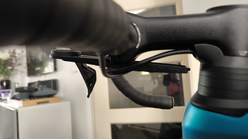

sapphire schreef op dinsdag 26 mei 2026 @ 08:55:
Niet precies die maar iets vergelijkbaars zat er bij ja. Ik begrijp alleen niet helemaal wat "hij ligt dan niet helemaal aan.' betekend :?
Werkt hier overigens perfect op de gaten van de stem geschroefd, wel iets van locetite gebruiken want bij mij trilde de houder de eerste rit los :+
Afbeeldingslocatie: https://tweakers.net/i/C2mXbvVzQ2ThAkN9FuowjlAPhpU=/800x/filters:strip_icc():strip_exif()/f/image/kZkQZC4Lbz1CqtYDch5mad7K.jpg?f=fotoalbum_large
Voor aan en in het midden van de stem zitten de schroeven. Maar de onderkand van de stem in niet vlak. Dat is bij de one piece cockpit wel het geval. Dus in dit geval zul je zien dat bij de beide schroeven het metaal tegen metaal is en in het midden een opening als je er van de zijkant uit tegenaan kijkt.
Kun je eens een foto maken van die van jou? En wellicht staat er een type nummer op dat zou mij erg helpen.
[ Voor 17% gewijzigd door Btje op 26-05-2026 09:57 ]

Btje schreef op dinsdag 26 mei 2026 @ 09:56:
Die van mij is vrijwel het zelfde maar dan meer een recht stokje met de mount aan het uiteinde en die van jou is meer een Y vorm. Hij zit hetzelfde als op jouw foto alleen dan nog een schroef extra onder de stem. daar zit bij mij nog een extra schroefgat. Nee het zit dan niet vlak maar dat zie je alleen als je op de grond gaat liggen, tijdens normaal gebruik zie en merk je daar niets van en zit het geheel muurvast.

KW25 schreef op maandag 25 mei 2026 @ 21:27:
Ik begin wel echt benieuwd te raken naar jouw fiets. 2 bellen, een spiegel om te intervallen, een of ander ass save systeem.
Het zal wrs niet om een Y1RS gaan, maar wel dezelfde r&d dat erin zit.
Twee bellen, dat ik nog niet in de krant sta als de fietser met twee bellen....is achteraf toch eenvoudig te verklaren. Ik heb een bel op racefiets, wat al bijzonder is. Hier had men het over een bel. die je i.p.v. de einddop in je stuur kon zetten. En zo twee bellen op de fiets. Bevalt goed zeker als zij bij verschillende weggebruikers ook andere response krijgt en soms helemaal niet.
Als de Ass-saver wil zien dan waarschuw ik er wel voor dat je niet je neus vel niet kwijtraakt als die de band raakt want zo slecht zichtbaar is die als die gemonteerd is. Eigenlijk heb ik liever dat het niet gaat doen, want ik mag dan weer het vel van mijn zitbuis afschrapen en andere delen zoals haar etc..
Dan kom ik er niet met een plantenspuit van de Action alleen en moet er een hogedrukspuit aan de pas komen. O-)

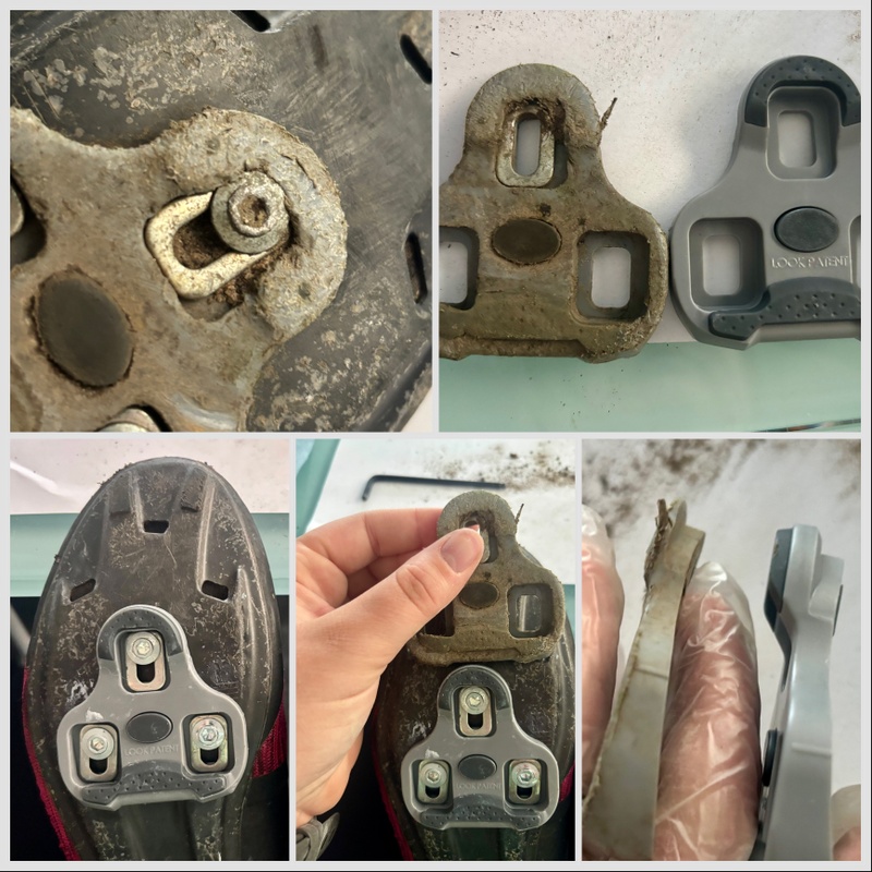

Ik heb het vervangen van mijn schoenplaatjes ‘iets’ te lang uitgesteld. Normaal doe ik dat om de 5000 km, maar nu kwam het er steeds niet van. Het zijn trouwens (onherkenbare) grijze Look Keo plaatjes en ze verslijten wat sneller omdat ik op hellingen soms spontaan vergeet dat het geen wandelschoenen zijn.
Dat de slijtage zo heftig zou zijn dat zelfs het boutje mee zou zijn gesleten met het plaatje had ik dan weer niet verwacht. Hoe dan ook, ik kan er weer even tegenaan en inklikken bij het stoplicht gaat vast ook sneller.
Ik grap vaak dat als je denkt dat je niet meer kan, je pas op 20% bent, maar met schoenplaatjes moet je dat eigenlijk niet willen. Iets met veiligheid enzo.😅

@Reginas Ook de zover afgesleten schoenplaatjes functioneren nog steeds omdat het hele mechanische werking van het kliksysteem aan de bovenzijde van het plaatje zit. Alles daaronder is offer-materiaal. De lip aan de voorzijde is wel zo dun dat een sterke sprinter die er wel had kunnen kapot trekken.
Nood breekt wet.

@Reginas zo die is echt goed versleten! Ik heb net zoals jou ook dat naarmate ik mijn schoenplaatjes langer heb gebruikt, ik ook minder snel mijn schoenen kan inklikken. En als ik het zo bekijk en vergelijk met mezelf vind ik het knap dat je hier nog stukken op heb kunnen lopen. Ik blijf namelijk heel makkelijk uit als mijn spd-sl schoenplaatjes behoorlijk versleten zijn.
