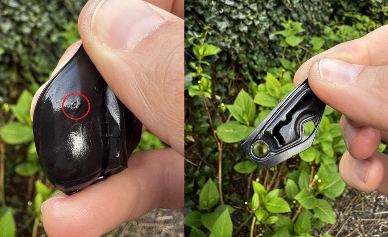

Laatst was ik de hydraulische remmen van mijn racefiets (Shimano Ultegra) aan het ontluchten. Ook even alles goed schoonmaken daarna onder het rubber van de handgreep...
En toen viel mij iets geks op. Onder het rubber van de handgreep, verticaal linksonder de olieschroef, zit een gekke opening, met daarin een rubbertje of ventieltje-achtig iets. Zie de foto hieronder in het rood omcirkeld. Ik kan nergens vinden wat dit is... of welke functie dit heeft.
Maar wat mij wel opviel is dat het lijkt alsof hier minimaal olie uit lekt. Echt minimaal, maar ik weet het vrij zeker aangezien ik het 100% had schoongemaakt en een paar dagen later zit er toch weer een vettige rand omheen.
Vlak na het schoonmaken blijft het schoon, ook al knijp ik de remmen in en houd ik ze ingeknepen. Dan lekt er niets. Het blijft dus schoon, maar na een paar dagen is er precies op die plek toch een vettige/viezige rand.
En omdat het alleen bij de linkerrem zo is, vind ik dat raar... ik merk verder niets aan mijn remmen, ze doen het goed en ik weet dus ook niet of dit altijd al zo geweest is. Het viel mij toevallig op.
Iemand?
EDIT: kwartier door googlen met steeds betere zoektermen bracht mij bij deze post... het lijkt er dan op dat de diafragma verschoven/beschadigd/gescheurd/oid is als hij olie lekt door dat gaatje...
Maar ik vind het ook weer zo'n gedoe om alles open te halen omdat ik toevallig hier wat 'viezigheid' zag en alles verder prima werkt... Alleen om te checken of dit diafragma van 3 euro beschadigd of verschoven is?
Hmmm... misschien als ik mij een keer heel erg verveel :)
Of zou het 'normaal' zijn dat er iets lekt en deze viezigheid? Dat het niet rechts is en wel links dat het er gewoon bij hoort omdat de ene net wat beter afsluit dan de andere, maar beide binnen acceptabele grenzen? Het is niet zo dat er olie lekt namelijk...
Wel is het zo, en daar ga ik nu dan iets achter zoeken, dat mijn voorrem bij half versleten blokken altijd wat minder goed doet. Dan moet ik soms 3x pompen voordat deze 'goed' zit. Maar ook niet altijd... soms. Heel vaag... maar opeens zoek ik er iets achter...
Ben benieuwd of iemand hier een mooie aanvulling op heeft! Tnx!
Even een update (voor oa de mensen die mee hebben gedacht @DDX, @CyberThijs, @la_fusion :)).
Misschien hebben anderen er ook nog wat aan!
Er zat dus een klein scheurtje in het diafragma. Zie de linker foto hieronder. Het scheurtje was kleiner dan op de foto, die is wat uitgescheurd... Daarom lekte er maar minimaal olie en heb ik het dus nooit echt gemerkt (behalve bij het zien van viezigheid daar).
Het vervangen van dit diafragma is echt 3 minuten werk. Supereenvoudig en het opnieuw vullen is maar minimaal nodig, omdat er vrijwel geen olie lekt bij het vervangen.
Wel hele gevoelige schroefjes die met 0,8 Nm aangedraaid moeten worden (en mijn momentsleutel begint pas bij 2 Nm).
Ik weet dus niet wanneer dit gescheurd is of hoe, maar ik denk dat het bij het terugdrukken van de zuigers is gebeurd bij het plaatsen van nieuwe remblokken. Als het reservoir (te?) vol is met olie, dan drukt de olie tegen het diafragma aan bij het terugdrukken van de zuigers (werkt dan als een soort ballon).
De protip is dus: de bleedschroef op je hendel iets losdraaien bij het terugdrukken van de zuigers. Zeker als je tussendoor (met bv. halfversleten remblokken) nog eens hebt ontlucht (sowieso ontluchten met teruggedrukte zuigers).
Maar goed... al met al heb ik voor 5 euro weer veel geleerd (10 euro incl. bezorgkosten :)).
Dank voor het meedenken!
Afbeeldingslocatie: https://tweakers.net/i/Lti8SPajINjLU_Xy5U8of6xss2Q=/800x/filters:strip_icc():strip_exif()/f/image/hPagZnfGslor7syX37K1yitB.jpg?f=fotoalbum_large
Hoe draai je een schroefje met 0,8Nm aan? Blaas je ze erin, vraag je een baby om er tegenaan te duwen? Gewoon met beleid draaien en zodra je iets van weerstand voelt stoppen?
Tsja… dat is wat in de dealer instructie van Shimano zelf staat :)
Ik heb ‘m inderdaad gewoon aangedraaid en zonder veel kracht verder vast. Vast meer dan 0,8 Nm.

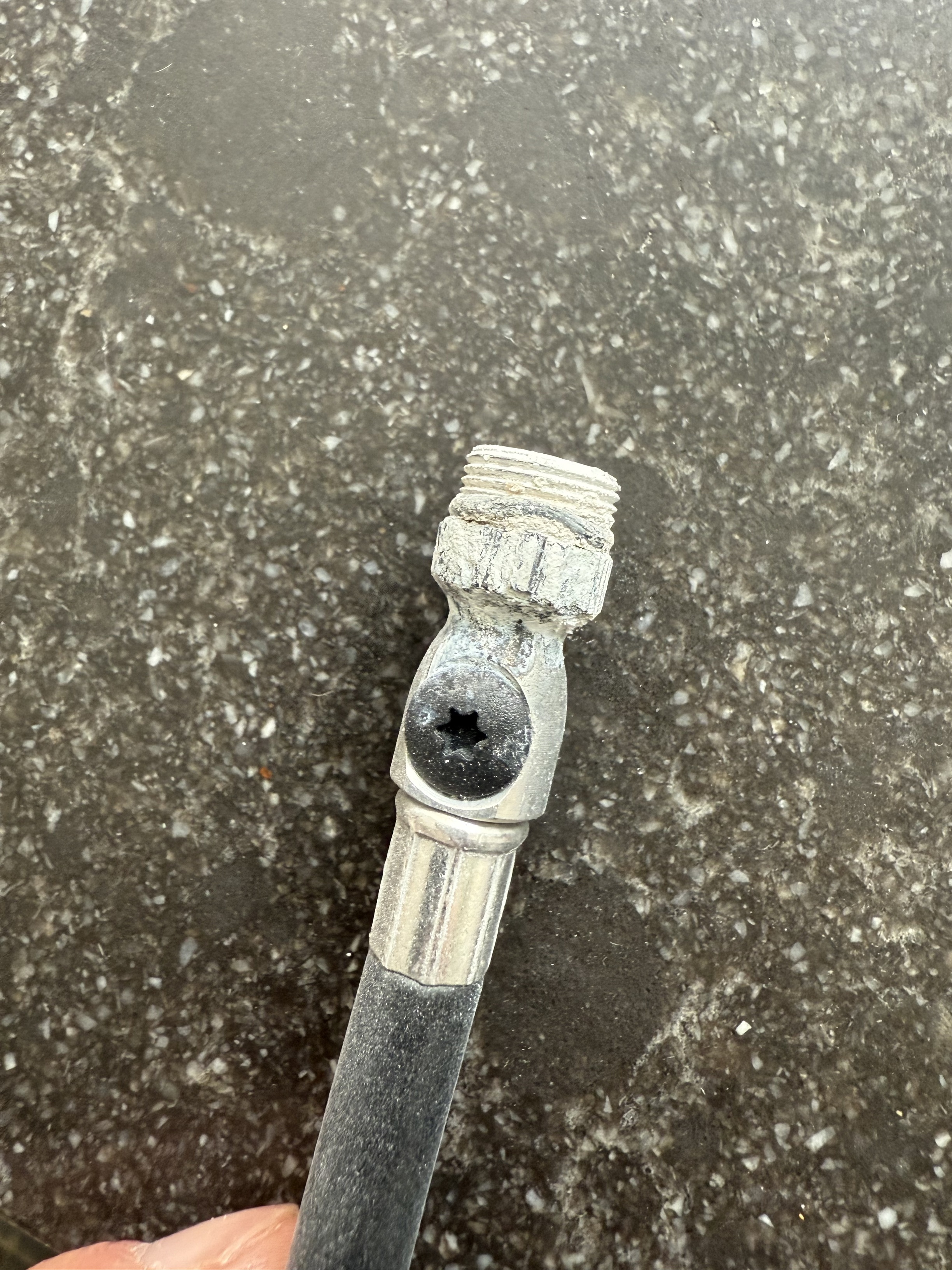

Ik vond laatst de oude Lezyne ‘direct drive’ fietspomp van vaders die bij zijn fiets zat. Zo’n stevige alu pomp met een slangetje in het handvat die je dan in het andere uiteinde schroeft en op je ventiel.
Kinderen wilde weten hoe dat werkte dus dacht het even te demonstreren…..had eerst al een tang nodig om het slangetje los te draaien uit het handvat en daarbij kwam al flink wat wit poeder los. De onderzijde was nog erger :
Afbeeldingslocatie: https://tweakers.net/i/qFUrM3AJcj3QuF7pi2xUiICfwaI=/fit-in/4920x3264/filters:max_bytes(3145728):no_upscale():strip_icc():strip_exif()/f/image/8AQoqdPtOAuYcUzi1gKEqhgL.jpg?f=user_large
10 jaar op een frame gezeten en in die tijd was flink wat water meegepakt. Galvanische corrosie is een ding, de kop zit onder de witte poeder maar de middenkolom van de pompbuis flink aangetast. Pomp kan dus weg.
Toen kon ik dat aan de kinderen gaan uitleggen, zelfs met hulp van AI blijven ze het raar vinden :+
Ook in deze grappig om te zien hoe twee vergelijkbare producten die vrijwel even oud zijn er uit zien met of zonder zorg :X

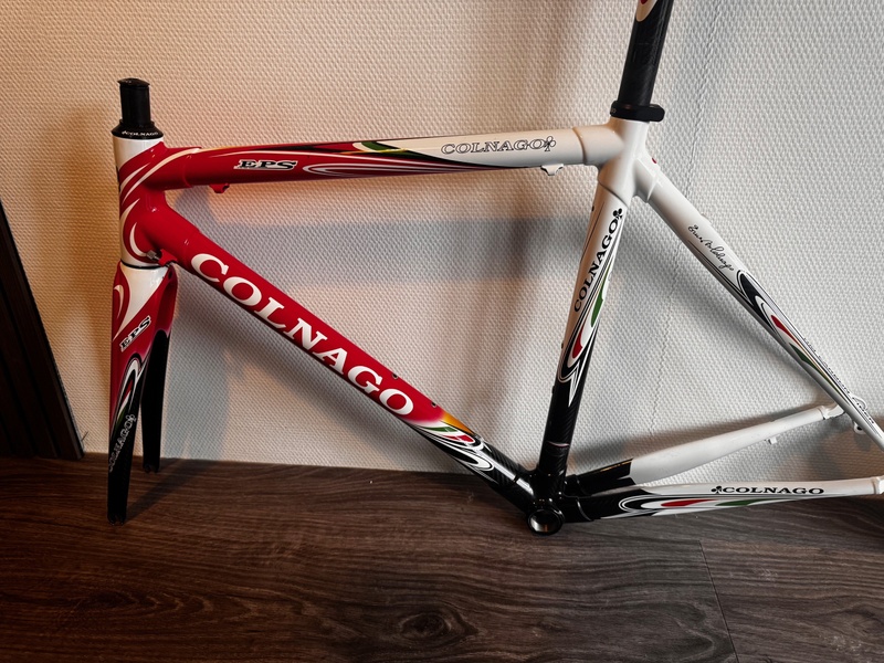

Dit weekend mijn ultieme Frame aangekocht. Een Colnago EPS. Voor de meeste een nietszeggende ouwe fiets met velgremmen. Voor mij het einde van een zoektocht van 3,5 jaar hehe.
Voor de mensen die niet zo neurotisch zijn hier een AI summary.
Het verhaal van de Colnago EPS is er een van Italiaans meesterschap en een technologische "laatste dans" met een legendarische partner: de ATR Group.
De Geboorte van een Legende
In 2009, terwijl de rest van de wereld overstapte op massaproductie-monocoque frames uit Azië, hield Ernesto Colnago vast aan zijn filosofie: een frame moet als een maatpak zitten. Voor de EPS (Extreme Power Super) zocht hij de absolute top in koolstofvezeltechnologie en vond die bij ATR in Abruzzen.
De ATR-Connectie: Formule 1 voor je Fiets
ATR was destijds de leverancier van carbononderdelen voor grootmachten als Ferrari, Lamborghini en Ducati. Vakmanschap: In plaats van standaard vellen, leverde ATR aan Colnago handgewikkelde filament-wound buizen. Elke buis werd met uiterste precisie opgebouwd om de perfecte balans tussen gewicht en stijfheid te vinden.
Het Einde van een Tijdperk
De EPS was het laatste vlaggenschip waarbij Colnago intensief samenwerkte met ATR. Kort na de productie van de EPS-serie verschoof de productie voor de opvolger (de C59) naar een andere specialist (FAPS), wat de EPS met zijn ATR-carbon tot een gewild verzamelobject maakt voor puristen

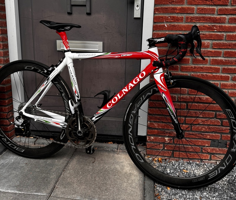

complete build

@fstieger99 en puur uit nieuwsgierigheid, waarom is dit jou fiets? Nostalgie zie je vaker met klassieke stalen frames.

ja goeie, in 2009 was ik 26 ik zag toen bij Codagex in Belgie dit tmodel staan precies in deze kleuren. Ik vond het toen al een ongekend fraai ding. Zabel had een eigen kleurstelling voor team Milram destijds maar reed op een EPS prototype rond.
Daarnaast had je ook Colnago Bardiani destijds met een EPS model rondrijden. De ronde buizen met lug constructie vond ik zo fraai, C59 modellen en later hadden geen volledig ronde buizen meer. Op die manier heeft dit frame altijd heel hoog op de lijst gestaan. Omdat ik niet groot ben 1:72 is in Europa deze maat haast niet aan te komen 50s.
Ik heb verder een ruime historie met Colnago, CLX, CLX 2.0 superfietsen maar ze misten wel het made in italy. Dat is met deze ingevuld waarbij zowel de totstandkoming als de materialen 100% italiaans zijn. Dat maakt het voor mij af.

Niet helemaal mijn ding maar dit frame en de Italiaanse afmontage met Deda, Campagnolo en de Bora wielen maakt het wel een plaatje O+
Dan de hamvraag; hoe rijd het?

Hulde! Niks mooiers dan een lang gekoesterde droom waarmaken. Dit is zo jouw fiets en hier zul je ongetwijfeld langer plezier van hebben dan de zoveelste nieuwe trend op fietsgebied bijvoorbeeld

@sapphire Ik denk niet dat dit galvanische corrosie is. Daarvoor moet aluminium in contact staan met een edeler metaal, plus water dat als elektrolyt werkt. Bij de pompjes die ik ken zit er aan de buitenkant alleen aluminium, dus zo’n galvanisch koppel ontbreekt.
Veel logischer is dat de oxidehuid van het aluminium is aangetast. Aluminium is normaal goed beschermd, maar alleen zolang de pH tussen ca 4 en 8 blijft. Schoonmaakmiddelen zoals zeep zijn vaak behoorlijk alkalisch, en dat kan de oxidefilm oplossen. Zodra die laag weg is, gaat aluminium heel snel corroderen.

mc_maarten schreef op maandag 20 april 2026 @ 22:06:
Koperen kop in een aluminium buis waar wel eens vocht/water bij komt.
Met mijn beperkte kennis maar royale ervaring met waterkoeling in het verleden klinkt dat toch als een recept voor galvanische corrosie :?
Contact maken ze ook zeker want in had een zelfde soort pompje en één van de hoofdredenen dat ik die van het frame gehaald heb was het continu tikken van die (koperen) kop in de aluminium buis :X Eerst had ik er iets tussen gedaan maar ik ben vrij gevoelig voor tikjes tijdens het fietsen.
En in een schuine houding is dat slangetje nooit stevig genoeg om volledig parallel te blijven aan de behuizing lijkt me.
Qua schoonmaak is er hooguit bionet of Datsy gebruikt maar meer dan de tuinslang verwacht ik eigenlijk niet, vaders is niet-biologische van de poets met zijn fietsen :X
En natuurlijk niet afdrogen en in een vochtige schuur zetten…..

McMiGHtY schreef op dinsdag 21 april 2026 @ 15:58:
Ik begreep laatst dat die Keego flessen afgeven?
Afbeeldingslocatie: https://tweakers.net/i/A53Yc0h5IgBOvl8aR8z5Ncfvzrg=/x800/filters:strip_icc():strip_exif()/f/image/n1BaxE6yQWxNVxuoleZrWPqq.jpg?f=fotoalbum_large
Bedoel je dit?
Ik heb een ticket open staan bij Keego, maar nog geen reactie mogen ontvangen.

8)7

ieuw, [verwijdert Keego van de wishlist]
Tita is tiijdloos, maar zo gaat de tijd wel snel voorbij. Ik blijf bij m'n RVS Elite bidons
