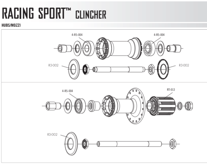

Het achterwiel is een fulcrum racing 77 qr die standaard onder een Cube zit. Technisch lijkt deze op de racing sport van Fulcrum (zie afbeelding). De as heb ik er inmiddels uit maar om de freehub er af te krijgen moet het lager aan de non drive side er uit om met een hex 11 of 12. De freehub los te kunnen schroeven. Wordt vervolgd.
Bron, einde pagina twee: https://forum.cyclinguk.o...6a038a2b756fceab&start=15
Afbeeldingslocatie: https://tweakers.net/i/dAa-vWPz8a0oC4Pg9Xfx78ZTCs0=/fit-in/4000x4000/filters:no_upscale():strip_exif()/f/image/SOv69cM6X6urVz03KuUi82bb.png?f=user_large
[ Voor 10% gewijzigd door weekend warrior op 12-11-2025 22:24 ]
