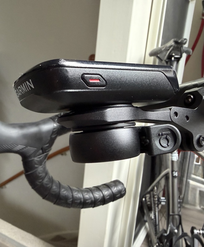

GerbenBK schreef op dinsdag 14 oktober 2025 @ 21:43:
6 maanden verder en na een nattig ritje op maandag weer een vastzittende knop :(. Dat afspoelen met water lijkt weer niet te werken. Zal maar weer contact met Futurmshop opnemen. Weet iemand of er al een nieuwe of andere versie is, waarbij dit niet meer speelt?
Wel grappig, ik zet de mijne nooit uit. Staat permanent in bluetooth stand..
Ik vermoed dat die van mij dan ook niet (meer) werkt - maar voor mij werkt dat permanent in Bluetooth-stand wel prima. Heb em standaard als radar in gebruik en als het donker wordt zet ik em aan via de Garmin-fietscomputer.
[ Voor 19% gewijzigd door joker1977 op 15-10-2025 08:44 ]
  • blb4
  • Laatst online: 23:05
Ik zet mijn RTL515 al ruim 2 jaar voor elke rit aan en erna weer uit en herken probleem met knop totaal niet. Zit zeker in najaar/winter/voorjaar diverse malen flink onder de troep en dan gaat hij ff onder de kraan en dan veeg ik ‘m weer droog.
  • GerbenBK
  • Laatst online: 23:42
blb4 schreef op woensdag 15 oktober 2025 @ 08:56:
Prijs je gelukkig, het komt zo regelmatig voor dat Garmin er een speciale melding van maakt in zn FAQ over hoe je hem los zou moeten krijgen onder de kraan.
Bij de volgende idd maar een stukkie tape ofzo. Overigens werkt ie nog wel, alleen zit die knop vast en moet je heel hard drukken om hem aan uit te krijgen.
@Joker1977 Heb je hem dan permanent aan een lader hangen als je niet fietst?

GerbenBK schreef op woensdag 15 oktober 2025 @ 10:10:
Zeker niet - ik hang em eigenlijk enkel aan de lader als mijn Edge ook aan de lader moet.

  • tinusterror
  • Laatst online: 12-10 11:33
DDX schreef op donderdag 18 september 2025 @ 21:47:
Heb nog een bel nodig op m'n factor ostro, aero stuur dus spurcycle wordt lastig.
Dacht laat ik dan de hidemybell(/closethegap) maar bestellen.
Nou die gaat weer retour...
Geluid opzich wel ok (maar haalt het niet vergeleken met de spurcycle)
Maar de garmin komt niet mooi uit met stuur, voorkant hangt wat naar beneden en komt boven stuur uit ook.
2 foto's ter vergelijk, de factor mount :
en de hidemybell :
Even kijken wie dit 3d kan printen voor mij en dan kijken of dat beetje past :
https://www.printables.co...ro-mount-spurcycle-holder
Even verder gelezen dat dit bericht, maar heb je onderhand al een mooie oplossing? Ik ben van het weekend bezig geweest om een simpel 3D ontwerp te maken. Hidemybell was op m'n oude fiets een super mooi ontwerp. Helaas hebben ze geen passende voor een Roval Cockpit op m'n nieuwe SL8.
Heb zelf dit verloopje geprint welke onder je mount/garmin bevestigd kan worden. Aan deze mount kan je dan een Knog Oi 22mm bel monteren.
Krijg vandaag de bel binnen. Als je interesse hebt kan ik ook wel wat printen. PLA genoeg kleuren. in PETG enkel zwart(transparant)
Onderstaand het model en het idee waarop het gebaseerd is. Ik heb hem zelf direct onder de mount van de garmin geplaatst. Valt geheel weg.
Afbeeldingslocatie: https://tweakers.net/i/RTslSXkf9QoRYSrwzFxSeWUPu68=/x800/filters:strip_icc():strip_exif()/f/image/KhsqwfWArNEbbFpafOwf7v9R.jpg?f=fotoalbum_large
Afbeeldingslocatie: https://tweakers.net/i/7gJ1dwEIq7Gme1oDZ3vtUpzj-XM=/x800/filters:strip_icc():strip_exif()/f/image/M0mLcEvPKRjIS6vMUBwwM7Zq.jpg?f=fotoalbum_large
Update! Bel was al binnen bij thuiskomst.
Bijgaand het eind resultaat.
Afbeeldingslocatie: https://tweakers.net/i/5RwQRvLNaNM9MQOU7tKdZZLb4nc=/x800/filters:strip_icc():strip_exif()/f/image/D61uolcqghrcvG58zKMNZ1nO.jpg?f=fotoalbum_large

  • DDX
tinusterror schreef op maandag 20 oktober 2025 @ 15:28:
Nee nog geen definitieve oplossing.
Vanuit hidemybell wel een andere mount gekregen die op de gopro schroef interface gemonteerd kan worden. (wat de standaard factor mount is)
Zit de houder iig recht.
Alleen de hidemybell blijft stil vergeleken met de spurcycle.
Wilde deze week eens berichtje sturen aan @mr.DJ95 die op mij gereageerd had want ondertussen is het oktober.
Hoe monteer je die houder van jou, want die gaat niet op de gopro interface ?
[ Voor 4% gewijzigd door DDX op 20-10-2025 20:02 ]

  • tinusterror
DDX schreef op maandag 20 oktober 2025 @ 20:01:
Nee deze outfront steun heeft aan de onderzijde ook nog schroef gaatjes. Opgemeten en met 2x een kleine m3 bout bevestigd. Het is even maatwerk maar wel direct netjes. En de KNOG Oi bel is lekker luid.

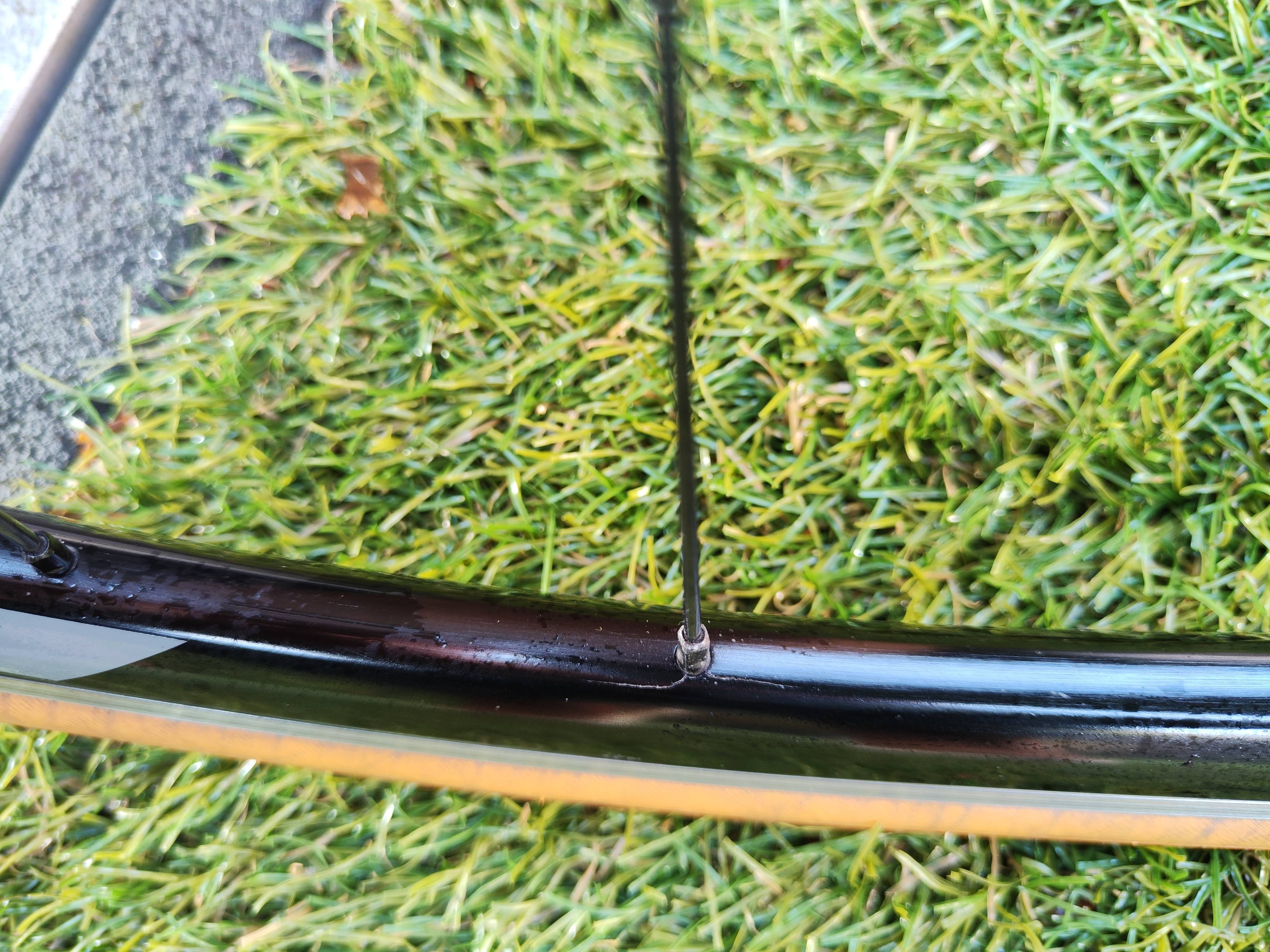

  • LuPo
  • Laatst online: 12-10 14:48
Na 9 jaar trouwe dienst heb ik een beginnende scheur gevonden in het achterwiel van mijn Easton EA70 SL velg.
Afbeeldingslocatie: https://tweakers.net/i/CupFzUVEduAmdMuu-ynA_hc2_k4=/fit-in/4920x3264/filters:max_bytes(3145728):no_upscale():strip_icc():strip_exif()/f/image/DuGWYpJlpKacMh9C60Ga6qKJ.jpg?f=user_large
Iemand hier goede tips qua vervanging?
Ik kwam de Campagnolo Zonda tegen voor €399 (set), of de DT Swiss P1800 23 spline voor €299 (set).
Iemand een idee hierbij?
Leuk gedaan!

  • Registratie: Oktober 2023
LuPo schreef op dinsdag 21 oktober 2025 @ 08:22:
Ik heb zelf Zonda's en ben er zeer tevreden mee. Zij hebben een G3 spaakpatroon die moeilijker zijn na te spannen en de eerste 2000KM hoeft dat ook niet. Ik had binnen een jaar een spaakbreuk, Campagnolo heeft toen het gehele achterwiel vervangen. Campagnolo geeft 3 jaar garantie en Crash replacement op de wielen. Er kan geen tubeless op voor zover ik weet.
Nood breekt wet.
  • LuPo
esphome schreef op dinsdag 21 oktober 2025 @ 12:04:
Voor €400 dus the way to go. Denk niet dat er wat beters is voor dit geld? Uiteraard zijn er betere wielen maar daar betaal je dan ook voor.
  • MaSw85
  • Laatst online: 06-10 15:48
Ik rijd al ruim 4,5 jaar zonder problemen op de DT-Swiss P1800 met hoogte 32 mm (zelfde prijs). Vanaf het begin ook tubeless zonder pijntjes aangezien er geen velglint in hoeft en die velg helemaal dicht is aan de binnenkant.
Komoot
  • LuPo
MaSw85 schreef op dinsdag 21 oktober 2025 @ 12:22:
Die lijken me ook nog interessant idd, kleine 200 gram zwaarder dan de 23 variant. Maar dan wel een mooie 32mm velghoogte!

  • Requiem19
  • Laatst online: 22:19
orange.x schreef op dinsdag 21 oktober 2025 @ 13:33:
Kwam pas ook een setje tegen van ze met carbon spaken. Ze maken helaas, nog, geen wielen van 60mm. Maar hoe zwart zijn hun velgen? Ik heb nu een setje Elitewheels Edge 50mm waar de decals zwart zijn maar de velg in sommig licht zelfs wel meer grijzig lijkt.
Heb je zelf ook ervaring met de carbongespaakte wielen, of besteld voor anderen? Ben wel benieuwd want er staan voor die wielen nog geen review, behalve screenshots van..
Kun je niet de finish van je wielen kiezen?
Afbeeldingslocatie: https://pic.lightbicycle.com/www/newsletter/d0e99068-9925-322b-b294-32664cddfc0d/images/compressed/light-bicycle-carbon-rim-finishes.jpeg
Ik heb 1 setje 50mm wielen met carbon spaken. Voelt wel iets harder dan m'n andere setjes. Had achteraf liever niet 20/20 gehad, maar 16/18 bijv.

tinusterror schreef op dinsdag 21 oktober 2025 @ 07:50:
Even gekeken, onderop de black inc (/factor) mount zou het ook mogelijk moeten zijn om iets vast te schroeven.
Schroefgaatjes zijn eigenlijk om de garmin mount naar voren te plaatsen.
Afbeeldingslocatie: https://i.ibb.co/1f70LJSb/photo-2025-10-21-22-47-57.jpg
Afbeeldingslocatie: https://i.ibb.co/0wHvpB3/photo-2025-10-21-22-47-52.jpg

Dit artikel adresseert een probleem dat steeds groter wordt, nu fietsers steeds fellere verlichting gebruiken (want LED zoals in het grootlicht van de auto), verblinden ze daarmee andere weggebruikers Het gaat niet enkel om felle voorlampen, ook de achterverlichting is te fel. Door de flink gemarkete en daarmee populaire 'radar' achterverlichting moet je die racefietser inhalen om niet verblind te worden. Overdag en in Nederland is zo een gadget helemaal onnodig. (ja maar in een tunnel kan het handig zijn..klopt en in 99% van de andere gevallen dus niet)
Nu zie ik tijdens mijn runs ook steeds meer verblindende LED verlichting op andere runners, het gaat totaal het doel (zichtbaar zijn) voorbij (de straat verlichten).
Ik ben daarom voor beter regelgeving mbt verlichting.
Garmin Radar heeft een dag en nacht stand.
Probleem zit meer in het feit dat mensen hem niet goed instellen.

Even terug komend op Dynaplugs, begrijp ik dat nou goed, het is zo simpel als 'oei een lek wat de sealant niet dicht', knijpt je band stevig vast en jetsert er een plug in om te dichten?
Moet je dan niet enorm opletten dat je de onderkant van je velg (en velglint) raakt, wat gebeurd er met die messing(?) punt, haal je die er thuis nog uit ofzo? En is je band band dan daarna ook total loss of kun je emt die fix gewoon lange tijd blijven rondrijden? En snijden jullie dat af want met een kleine clearance tussen band en frame..... :p
Ja dat begrijp je goed, zo simpel is het! De kans dat je je velglint sloopt is niet zo groot wat zo scherp is die punt niet en zodra je merkt dat je door de band hebt geduwd laat je al los. Er moet nog wel een beetje lucht in de band zitten natuurlijk maar over het algemeen is dat wel zo.
Het staartje laat ik voor die rit gewoon zitten, dat zit binnen no-time tegen je band geplakt dus geen clearance problemen. Bij thuiskomst trim ik hem meestal wel even. Als je maar 1 plug hebt hoeven gebruiken, wat meestal zo is is je band niet total loss en hoef je thuis niets meer te doen behalve wat sealant aanvullen door het ventiel (doe ik op gevoel) en oppompen. Als het gat zo groot is dat het twee of meer pluggen nodig had ga ik thuis het gat proberen te plakken van binnenuit (maar dit komt bijna niet voor dus).
Op dit moment rij ik op mijn gravel ook op een band met een dynaplug er in. Op mijn racer heb ik al gehad dat ik vergeten was dat ik een band geplugged had en toen ik hem ging vervangen ivm slijtage kwam ik er weer achter dat er een plug in zat. ;)

FFW schreef op woensdag 22 oktober 2025 @ 10:58:
over de fietsradar : "De radar kan verschillende soorten voertuigen herkennen, zoals auto's, scooters en andere fietsen, en filtert medefietsers uit om onnodige waarschuwingen te voorkomen"
Dat klinkt inderdaad heel nuttig maar te veel wielrenners hebben altijd de flitsstand aan staan en die zijn voor fietsers die er achter rijden echt te fel. Dus moet je er langs terwijl je blauwe vlekken in je zicht hebt. Met betere regelgeving kan ongefilterd of flitsend licht verboden worden :)
Ik heb mijn radar middels het IQ veld "Smartbikelights" zo ingesteld dat hij overdag gewoon standaard uit is. En s'avonds gebruik ik alleen de peloton stand, welke wat mij betreft voldoende licht geeft en ook niet flitst. Ik heb ook een hekel aan flitsende lampen bij andere fietsers (als fietser gewoon irritant en als automobilist vind ik het zelfs afleidend) dus ik doe dat een ander dan liever ook niet aan..
