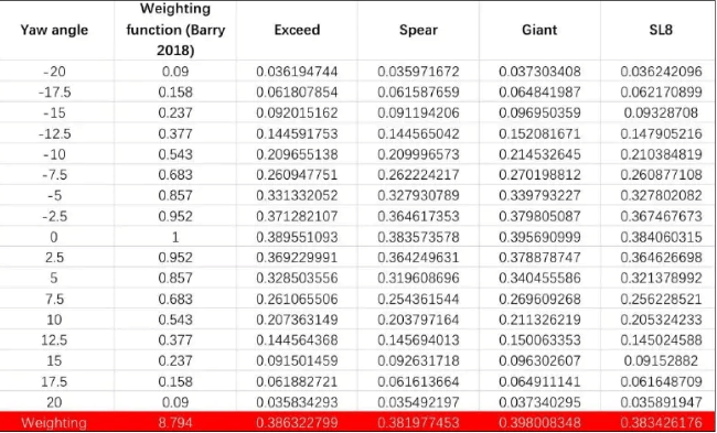

Nathan Barry heeft in 2018 een heel mooi onderzoek uitgevoerd om te bekijken welke yaw angles (de hoek van waaruit de wind komt op je fiets / jou) procentueel het meest voorkomen. Nu denk je wellicht 'wind kan van alle kanten komen', maar omdat je zelf ook voorwaarts rijdt, creëer je ook wind die loodrecht op je afkomt. Als de wind bijv van de zijkant komt, heb je 2 windkrachten die samen de yaw angle determineren. Op basis oa daarvan heeft meneer Barry een 'probability distribution' berekent, kortom, hoe groot is de kans dat yaw angle X voorkomt tov yaw angle Y etc.
In een windtunnel testen ze vervolgens de weerstand van een fiets met meerdere yaw angles en is het getal dat wij te zien krijgen het gemiddelde daarvan, wat tegenwoordig vaak obv Barry's methode plaatsvindt:
Afbeeldingslocatie: https://tweakers.net/i/-LjIr0YlXkgKfTxo74545_6CBPs=/fit-in/4000x4000/filters:no_upscale():strip_exif()/f/image/lF6w2ZqR4U5B8xpmscvkAd2N.png?f=user_large
Je ziet in het tabelletje al dat 0% yaw (wind recht van voren) de hoogste weging krijgt en hele schuine wind (20 graden) een hele lage weging. Precies om deze reden zei ik dat frontaal oppervlak erg belangrijk is; bij wind loodrecht op je frame speelt het frontaal oppervlak een hele grote rol en dat wordt dus hoog gewogen in zo'n test.

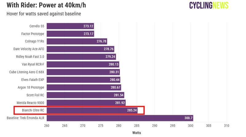

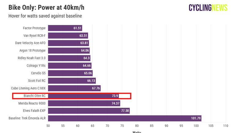

Dit is een Bianchi Oltre RC, de aero bike van Bianchi. Ziet er wel flink aero uit toch?
Afbeeldingslocatie: https://www.bimici.nl//Files/5/18000/18890/ProductPhotos/Source/2127412749.jpg
Kijken we even terug naar het CN aero testje, is dit met afstand één van de langzamere fietsen:
Afbeeldingslocatie: https://tweakers.net/i/GW0gIYYOH1XsICXvxqtl33uU9xg=/800x/filters:strip_exif()/f/image/IasWslyaxOyBCa2nRNGMr2dB.png?f=fotoalbum_large
Het beeld wordt nog erger als je deze fiets met een rijder erop test:
Afbeeldingslocatie: https://tweakers.net/i/LQYXSHwOQ5cRZKEi0q2QcdY03f0=/800x/filters:strip_exif()/f/image/UZ80vFYuVpXSZWgklgsW12Oy.png?f=fotoalbum_large
Wordt potverdorrie met rijder erop gewoon door en Chinese Elves verslagen.

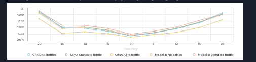

Ik denk dat we dus moeten oppassen met aero eyeballen. Als we dan toch willen eyeballen - for what's it worth, kunnen we iig even kijken naar de head tube van de Intropy SSR, zie je wel dat ze die echt mega dun hebben gehouden met bijv andere lagers etc. SL8 links ter vergelijk en rechts nieuwe S5:
Afbeeldingslocatie: https://tweakers.net/i/amt3UVhmJbNVbhLR2CuQlPyL_ao=/800x/filters:strip_exif()/f/image/BNJQP20csFMtl7MeP3CbAvWZ.png?f=fotoalbum_large

1) Uit te leggen hoe ze testen
2) Testen bij externe partijen (SSE engineering hub in de UK is populair)
3) Transparant inzicht te geven in hun data met de gedetailleerde windtunnel resultaten. Incolor heeft ook een whitepaper, maar die moet ik nog opsnorren. Seka en Evolve doen dit beiden echt heel cool:
Whitepaper Seka Spear
(let op; komt die meneer Barry weer terug)
Afbeeldingslocatie: https://tweakers.net/i/uytM2dtlYwAoj38fCeM-uevYzgk=/fit-in/4000x4000/filters:no_upscale():strip_exif()/f/image/AFoouAacO4EORup18wiXBNBb.png?f=user_large
En geplot:
Afbeeldingslocatie: https://tweakers.net/i/sk1nDNeJDDwTlWm83F7pwaM1lt0=/fit-in/4000x4000/filters:no_upscale():strip_exif()/f/image/anTqn1cmj7FNlY7uUKBYo2m9.png?f=user_large
Evolve heeft ook zoiets voor de Cima, maar you get the point.

Requiem19 schreef op maandag 29 september 2025 @ 13:37:
Ik begrijp de kritische en voorzichtige houding wel - nieuwe spelers met grote claims verdienen wat achterdocht. With you on that. Tegelijkertijd zitten er wat (logische, maar m.i. niet helemaal terechte) veronderstellingen in je post.
Ik vind dit een leuk onderwerp, dus ik ben even los gegaan hieronder. Voor eenieder die dit veel te serieus vindt, copy paste de post in ChatGPT en vraag hem maar te zoeken naar de slechte grapjes ;-).
Het generd:
1. Aero claims in z'n algemeenheid
Indirect zeg je hier: ik vertrouw Westerse merken met hun claims méér. Ik zou juist willen toevoegen: we moeten kritisch zijn op álle claims.
Ter zake. Laten we als voorbeeld precies Cervelo erbij pakken. Van Cervelo's eigen website:
Dan denk ik gelijk; met welke snelheid? Welke windtunnel? Welk protocol? Welke weging van yaw-angles? Laten we dan eens gaan kijken hoe Cervelo het doet in onafhankelijke testen:
Huh, hij is niet 6.3 watt sneller in de meest gestandardiseerde aero test die er nu is, maar 2 watt langzamer?!

2. Frontaal oppervlak en aerodynamica
Door naar het volgende punt:
Hier zitten ook twee impliciete veronderstellingen in: a) dat een fiets redelijk hoge impact heeft op de luchtweerstand en b) dat 10% reductie ook zou moeten vertalen in een hoog percentage aero verbetering.
In de eerste plaats dan a); een fiets is echt een heel kleine component van de luchtweerstand. Met 40 km/h is de luchtweerstand van een moderne aero fiets - zonder rijder dus - rond de 60-67 watt:
Als je dat extrapoleert naar 45 km/h, wordt dat voor frame only van +/- 60 watt ong 80 watt.. Een 4 watt verbetering zou een 5% verbetering zijn op die snelheid.
Waarom dan 'maar' 5%, terwijl het frontaal oppervlak 10% gedaald is? 2 dingen: 1; CdA is niet alleen frontaal oppervlak, en belangrijker nog punt 2: het heeft te maken met de weging van de yaw angles.
3. Aero 'eyeballen'
Dan door naar punt 3; kun je 'Aero eyeballen'? Ik denk van niet persoonlijk.

En geplot:

4. Waarom toch dat gel*l over die Chinese fietsen de hele tijd Mr Requiem?
Nou, juist ómdat ze minder bekend zijn proberen ze nog vertrouwen te winnen door:
En geplot:
Ik ontleen hier persoonlijk meer vertrouwen aan dan Cervelo die claimt dat hun nieuwe Aspero 35 watt sneller is. Maar....:
Ook lange te gedetailleerde verhalen verdienen een conclusie
Allemaal leuk en wel, maar wat is het nu echt waard? Op zich transparantie is mooi en beter dan de meeste Westerse merken, maar waar we eigenlijk nog op wachten is een onafhankelijke vergelijkingstest waarin dit soort modellen worden meegenomen om te kijken of de data reproduceerbaar is.
Daarnaast begrijp ik ook wel dat je voor de merknaam van Cervelo / Specialized kiest, net als de looks, het dealernetwerk, de garantie etc. Dit nieuwe groepje Chinezen is toch allemaal wat spannender en onbekender. Having said that, Evolve kun je gewoon kopen bij de Mantel:

@Fusion Mocht je iets verder in de Evolve willen duiken, ze hebben ook een mooi White paper op hun site staan: https://www.evolvebicycle...glish-Whitepaper-0605.pdf
Daar leggen ze alle designkeuzes behoorlijk gedetailleerd uit, ook hoe ze bijv de verschillende iteraties van de carbon lay-ups hebben gedaan etc.Mooi detail is dat ze bijv Ceramicspeed headset lagers gebruiken, die standaard bij het frame komen.
Ze vertellen ook wat hun investeringskosten zijn (al is het natuurlijk de vraag of ze dat niet een beetje overdrijven ;-):
Afbeeldingslocatie: https://tweakers.net/i/D_zU5Fs6Rx-Fu1lFkoqloevDkC8=/fit-in/4000x4000/filters:no_upscale():strip_exif()/f/image/actJqg6yn0vcUjgEK43C6WfL.png?f=user_large
En vrij uitgebreide windtunnel test data ten opzichte van een SL8, waarbij je met name met de aero bottles (ook grappige gimmick), toch even ong 4 watt wint tov een SL8.
Afbeeldingslocatie: https://tweakers.net/i/FoyN71M5OsZjB367uyzb93-Opis=/fit-in/4000x4000/filters:no_upscale():strip_exif()/f/image/WwUR3AoUbnDFB5NYiADZpsim.png?f=user_large
Afbeeldingslocatie: https://tweakers.net/i/g-nBwR4u4q4EZR_B66B_jeaHp0k=/fit-in/4000x4000/filters:no_upscale():strip_exif()/f/image/QvzLd7NGBYifOdxQ9Jg66YAV.png?f=user_large

Requiem19 schreef op dinsdag 30 september 2025 @ 13:12:
Dat vind ik dan weer wat lame omdat je dan ook de cijfers voor de SL8 met aero bottles had moeten laten zien. Maak je test volledig of niet...
Het is niet zo dat je alleen op die evolve aero bidons kan gebruiken natuurlijk. ;)
[ Voor 8% gewijzigd door Kluus op 30-09-2025 16:28 ]
  • Requiem19
  • Laatst online: 19:56
Kluus schreef op dinsdag 30 september 2025 @ 16:27:
Heb je helemaal gelijk in, maar marketingtechnisch presenteer je zo wel je eigen product mooi zonder dat je onzin verkoopt, dus ik snap het wel.
De test vergelijkt ook beiden zónder bidons, zijn ze vrijwel gelijk. Die bidons zijn echter wel custom gemaakt voor de Cima, dus grote kans dat ze net iets beter aansluiten enz.
Bottom line is denk ik dat het een degelijke allround / klim fiets is. Licht, geen aero van een vrachtwagen en redelijk doordacht (op de marketing slogan na).Voor een mooie prijs.
Hun accesoire merk is Kreuza overigens en zie dat Mantel het Kreuza stuurtje ook verkoopt, dus de aero bottles vast ook binnenkort.
